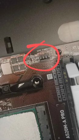

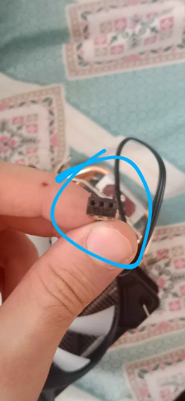

Merhaba, görselleri ekledim. Soru aslında çok basit. Kule tipi soğutucu almayı düşünüyorum, ürün özelliklerinde 3 pin fan bağlantı tipi yazıyor, fakat biliyorsunuz ki AM4 anakartlarda 4 pin fan bağlantı tipi var. Şimdi gelen ürünü montaj yaptıktan sonra fan bağlantısını tam olarak nereye takmam gerekiyor? CPU_FAN1 kısmındaki ilk 3 pine takıp son pini mi boş bırakacağım, yoksa ilk pini boş bırakıp son 3 pine mi takacağım?
Bir pinin boşta olması bir sorun yaratır mı? Ya da hangi pinlere taktığımız fark eder mi?

İlk üç pine takmanız uygundur. Bir pinin boşta olması bir sorun yaratmaz sadece PWM olmadığı için fan sabit voltajda çalışır.

Hangi pinlere takacağınızı siz belirleyemezsiniz, tek şekilde takılır O, üzerinde boşluk vardır anakarttaki çentik ona geçer, 1 pin boşta kalır, bu şekilde kullanırsınız, sorun olmaz.
