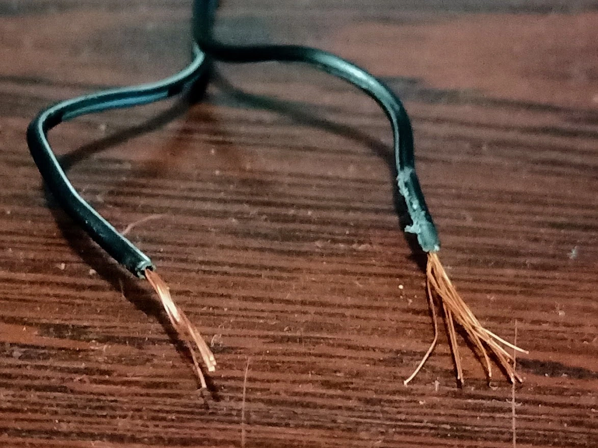

  • Adaptörün (+) ve (-) kablolarını ayırın. Yan keski ile kabloların uçlarını sıyırarak açın:

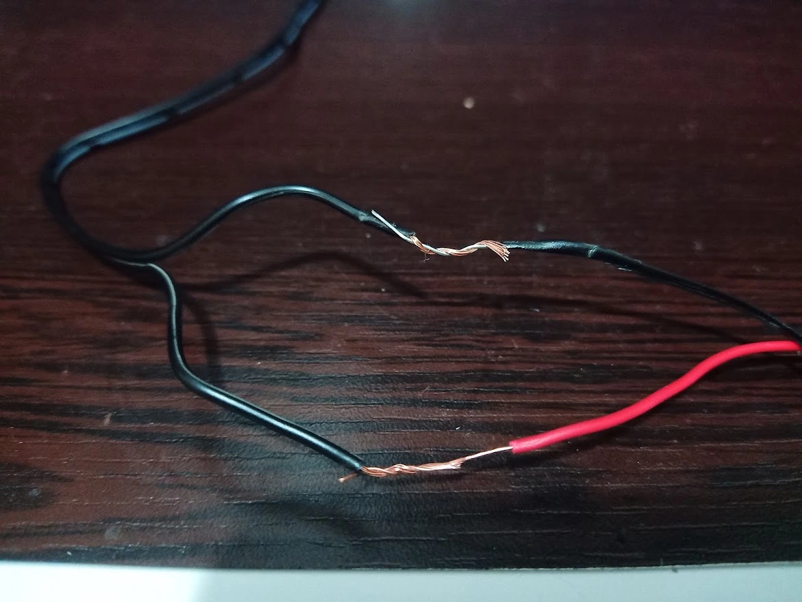

  • Fanın kırmızı (+) ve siyah (-) kablolarını kesip; fanın kırmızı (+) kablosunu adaptörün (+) kablosuna, fanın siyah (-) kablosunu adaptörün (-) kablosuna bağlayın ve elektrik bandı ile sarın:

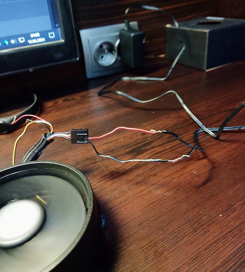

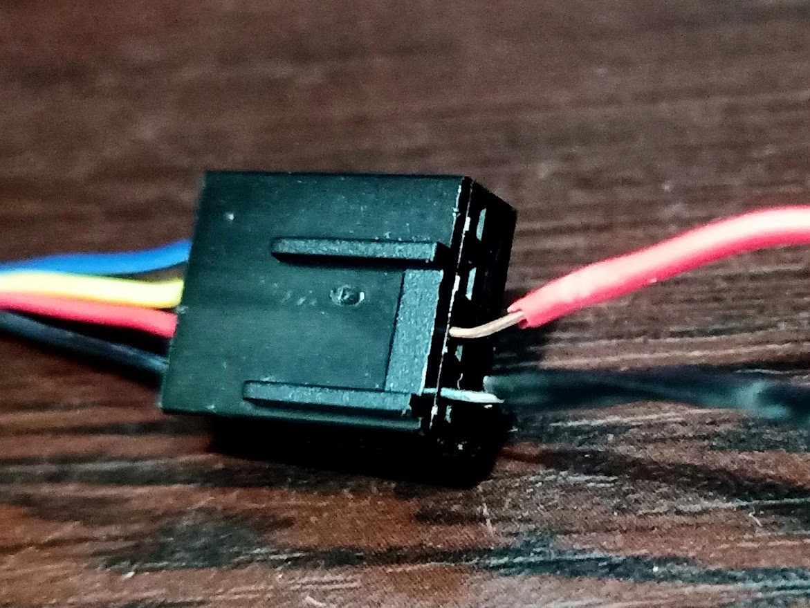

  • Fanın (+) ve (-) kablolarını kesmeyip fanın konnektöründeki kırmızı (+) ve siyah (-) deliklerine tel kabloları sokun. Yine benzer adımları uygulayıp fanın konnektöründeki kırmızı (+) ve siyah (-) kablo deliklerine bağlı olan tel kabloları, adaptörle aynı kutuplara (artı kablo artı kabloya, eksi kablo eksi kabloya) bağlayın ve adaptöre bağlanan kabloları elektrik bandı ile sarın:
    Not: Konnektöre bağlanan tel kabloları en sağlıklı nasıl sağlamlaştırabiliriz bilemedim. Kabloyu şu şekilde kıvırıp üzerini elektrik bandıyla sarabilirsiniz.

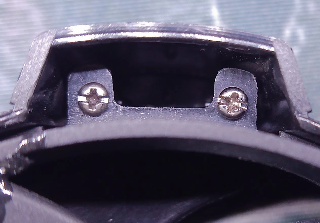

  • Fanın dış plastiğini sökmek istiyorsanız (Eğer fanınız RGB'li ise kesinlikle dış plastiği sökmeyin, bozulması olası), "AMD" yazısının arkasındaki vidaları sökün (bazı modellerde vida olmayabilir) ve ardından dış plastiği esneterek çentiklerden kurtarın:
