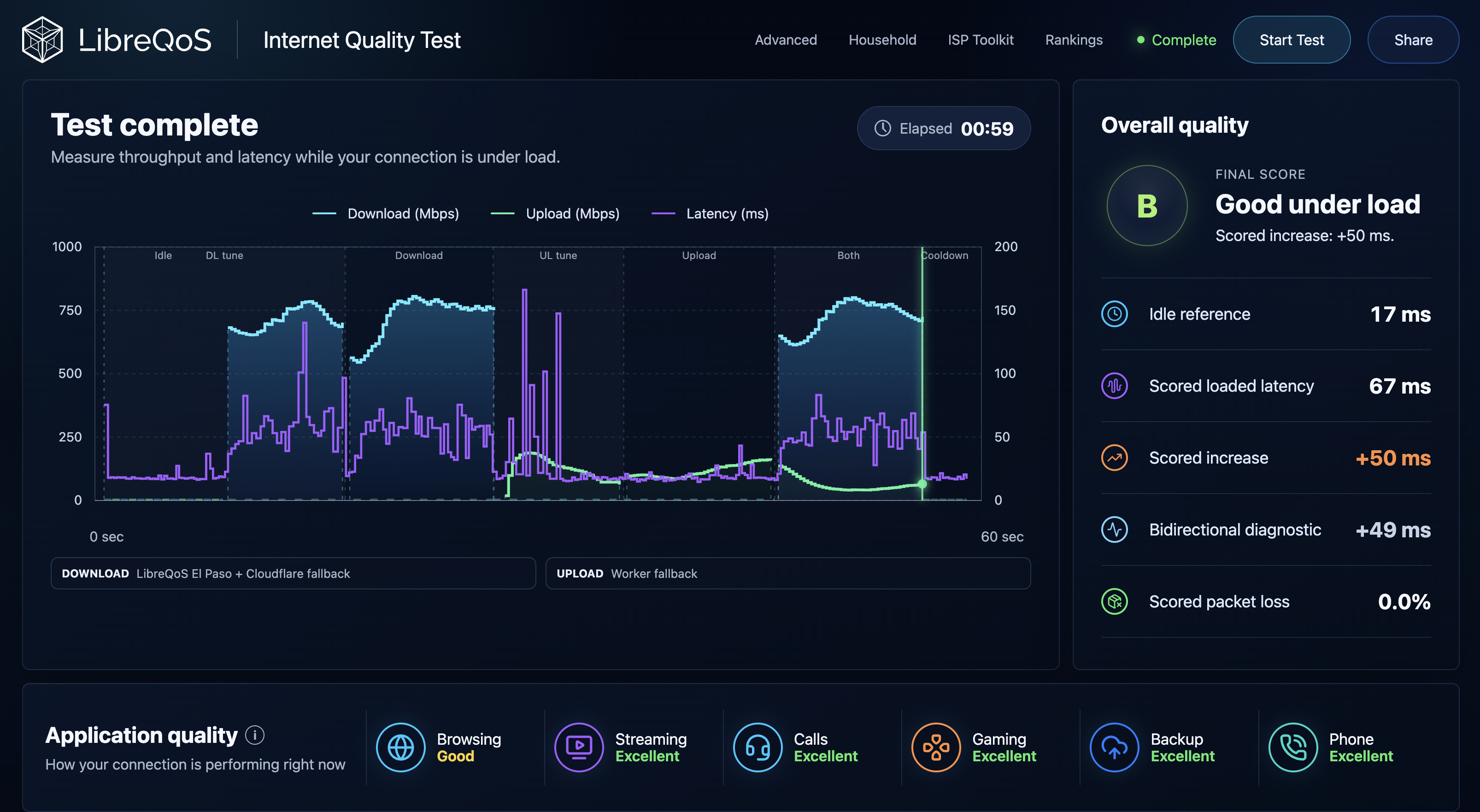

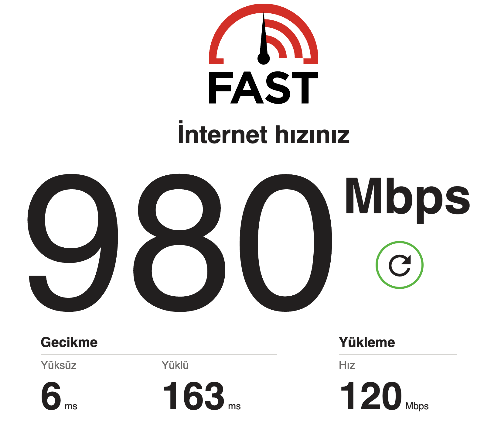

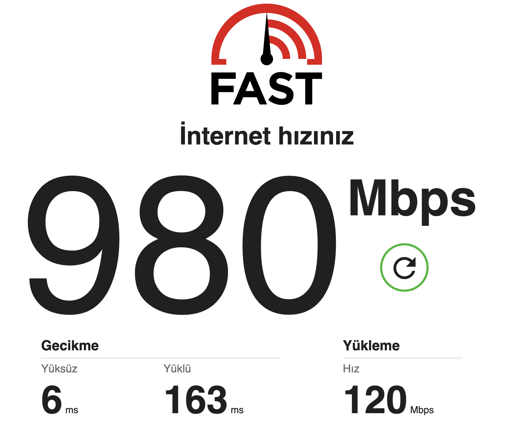

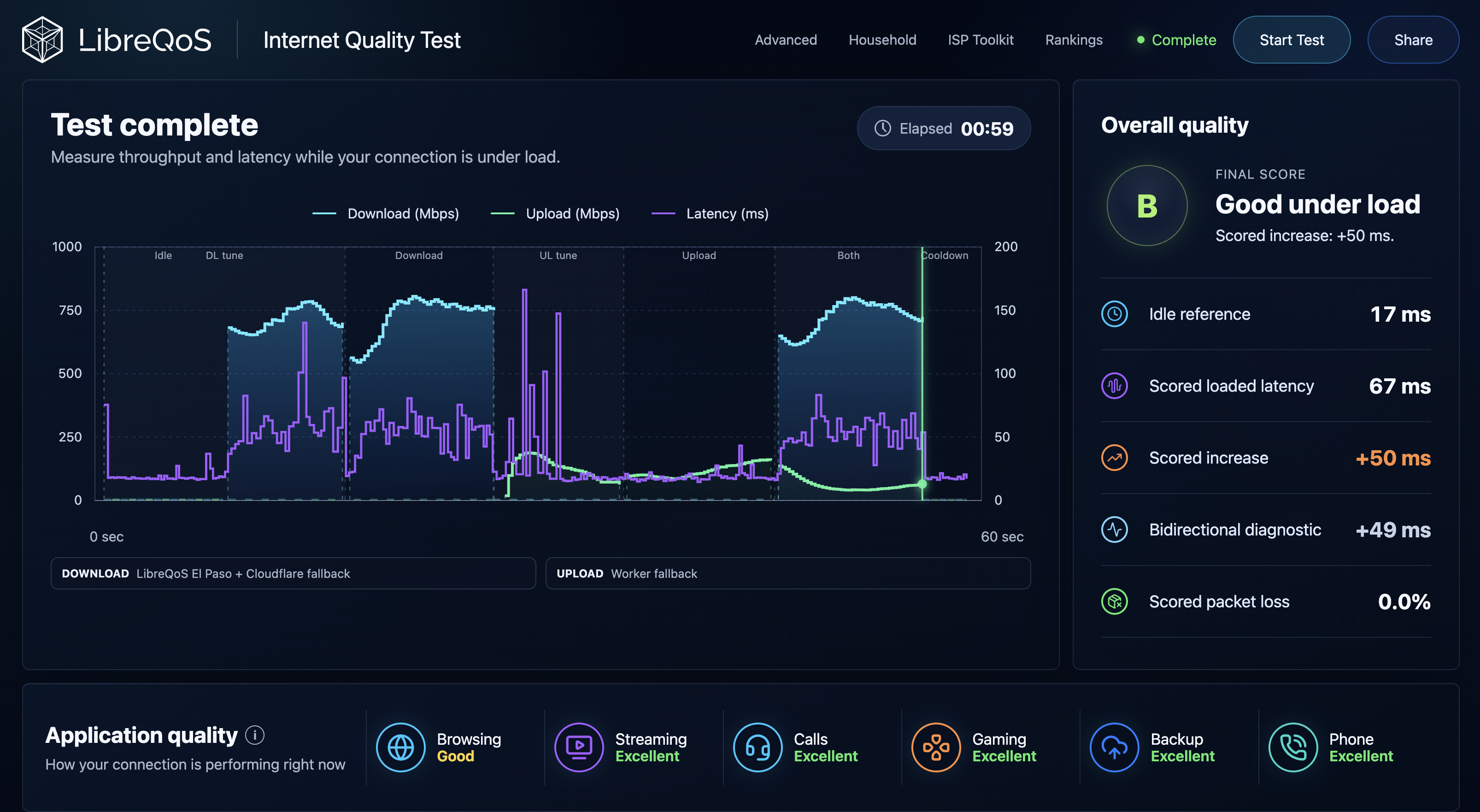

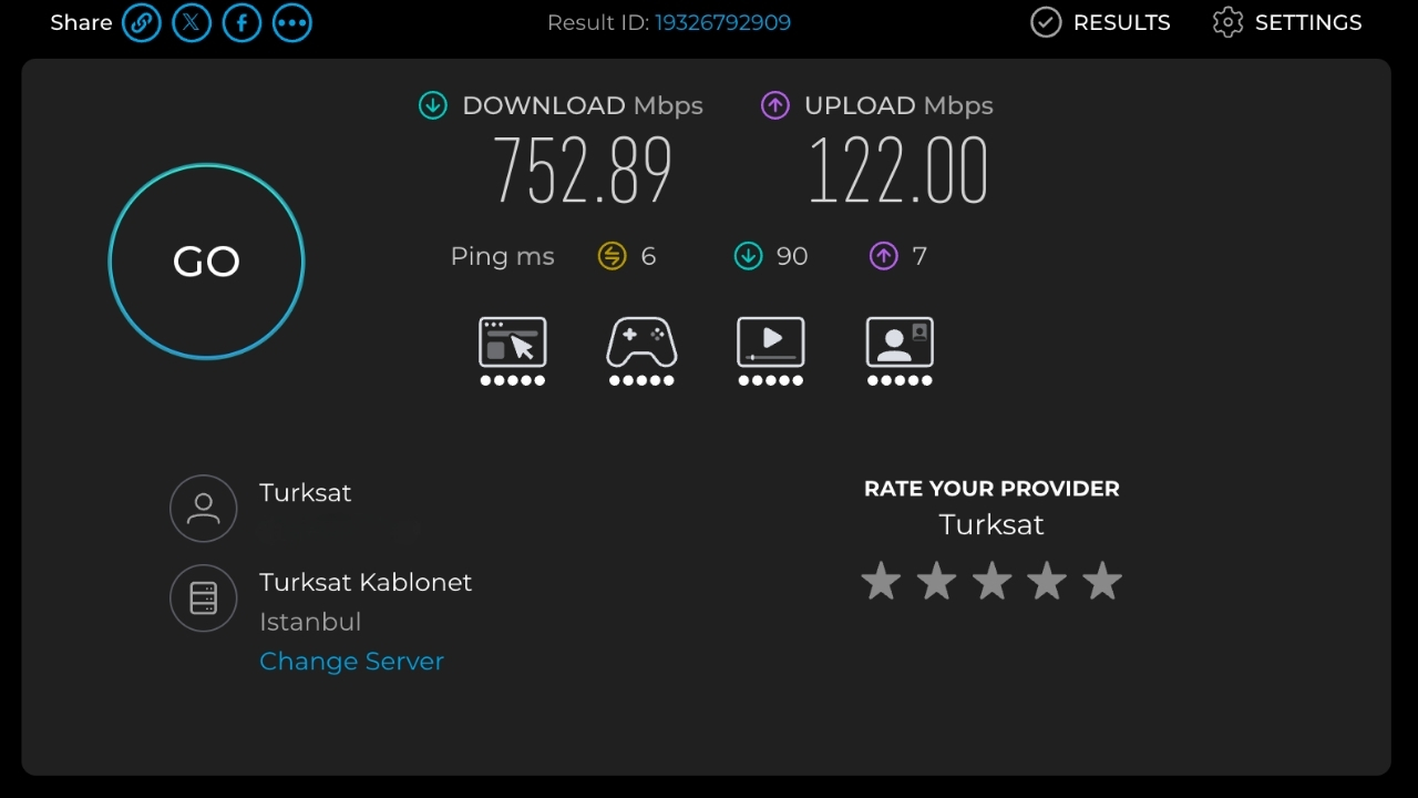

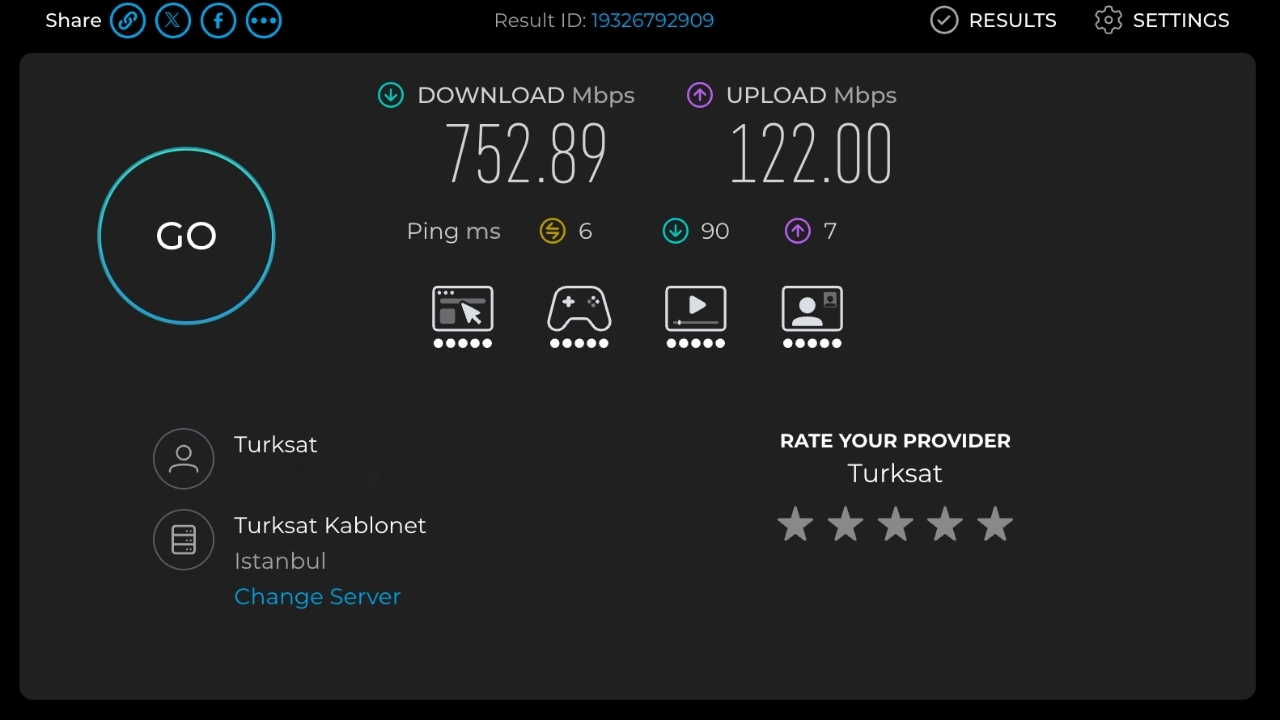

Kablonet Fiber'de (1000/125) ping yüksek geldi. Nasıl düşürebilirim. Yükte 60-90 arası değişiyor. Router ZTE F6600, fiber kablo direkt modeme giriyor. Değiştir derseniz önerinizi de alırım. SPF girişli bir router da olabilir.

Sorun bufferbloat'tan kaynaklanıyor. QoS açman gerekli.
Cihazda QoS yok.Sorun bufferbloat'tan kaynaklanıyor. QoS açman gerekli.

Kablonet Fiber'de (1000/125) ping yüksek geldi. Nasıl düşürebilirim? Yükte 60-90 arası değişiyor. Router ZTE F6600, fiber kablo direkt modeme giriyor. Değiştir derseniz önerinizi de alırım. SPF girişli bir router da olabilir.
Eki Görüntüle 258278
Eki Görüntüle 258279
Eki Görüntüle 258283
