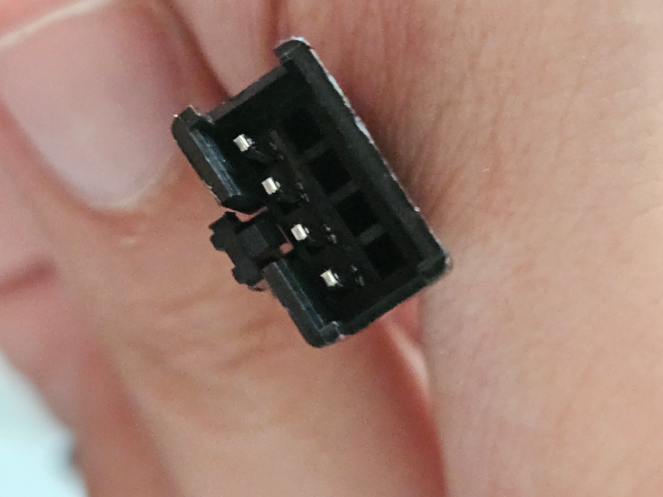

İlk defa masaüstü kabloluyorum. Görseldeki kablo yanlış anlamadıysam fanlardan gelen kablo. Bunu fan slotuna nasıl takarım? Yani uyar mı? Takması bayağı garip ikisi de erkek gibi geldi bana ama şu delikler kafamı karıştırdı. Kablolar kendinden papatya düzenindeydi. Bunları söküp kendim mi yapmalıyım?
1 tane SATA kablosu çıkıyordu. Onu bir forumda PSU'dan çıkan SATA kablosuna takın denmışti. Onu yaptım. O yeterli mi çalışmaları için?

Fanın üzerinde SATA konnektörü var ve PSU'ya taktıysan, fan zaten çalışır. Ek olarak anakarta takmak zorunda değilsin.
Anakart üzerinden hız kontrolü veya RPM ölçmek istiyorsan, fanın 3 pin veya 4 pin kablosunu anakarttaki SYS fan CHA_FAN slotuna takmalısın.
Kablolar papatya düzeni ise, genellikle söküp kendi başına bağlamana gerek yok. Fan hub veya splitter ile bağlamak daha güvenli.
Ama dikkat etmelisin ki fan kablolarını zorla deliklere sokmaya çalışman veya yanlış pinleri birleştirmen kısa devreye yol açar dikkat et.
Teşekkürler. Tek SATA kablosunun takılı olması yetiyorsa benim için problem yok. Fanlar sıcaklığa göre otomatik mi çalışacak şimdi?
Fanlar her zaman tam güçle dönecek, yani biraz daha gürültülü olma ihtimali var.
Anakart üzerinden RPM okumayacaksın, dolayısıyla sıcaklık izleme yazılımı fan hızını göremez.
Eğer ileride sıcaklığa bağlı hız kontrolü istersen, fanın 3-pin veya 4-pin kablosunu anakarttaki CHA_FAN SYS fan slotuna takman gerekir. Dediğim gibi bunları atlama sakın hub işini daha da kolaylaştırır aklında bulunsun.

Şoyle bir sıkıntı var ya kabloları söküp kendim yapacağım oluyorsa oda. Ya da yeni bir kablo alacağım 2 dişi olan sonra bakarım olmazsa.
Bence sana tavsiye bir çoğatıcı al hub yani kabloları ona takarsın hubın kablosunu SYS fana takarsın öyle daha kolay. Böylesi daha sağlıklı dinlersen sana kalmış.
Fanların soketlerini görmek lazım, SATA ile güç alıp çalışıyorsa onun soketini çıkarıp dişi soketin birini anakart fan portuna takarsanız hız ayarı yapabilirsiniz.
Görmek lazım bağlantı şeklini.
SATA ile güç alırken anakart bağlantısı yaparsanız kısa devre yapar o hataya düşmeyin.

Bunu bir deneyeyim.
