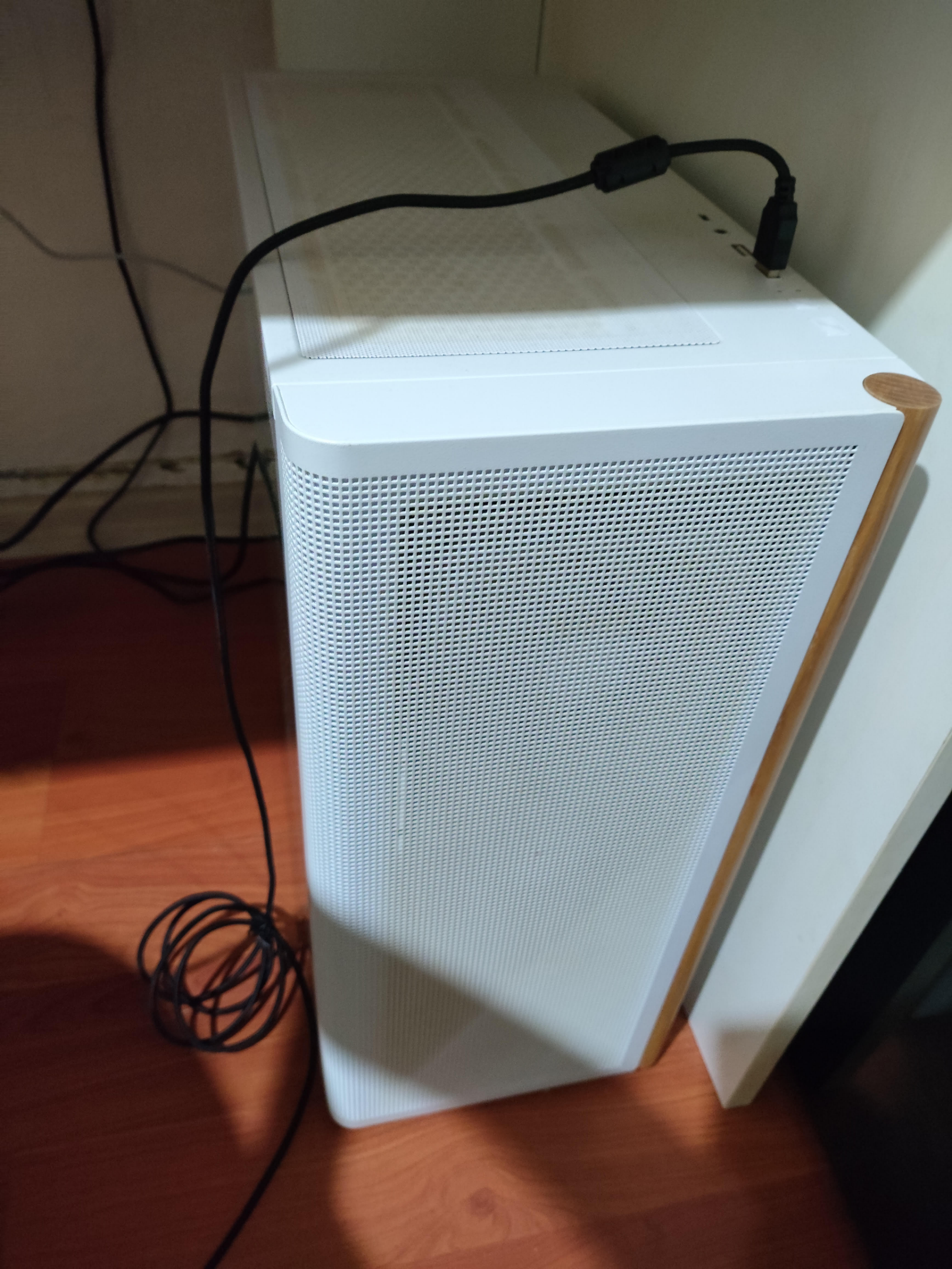

Merhaba, yalnızca kasanın ön paneli için elektrik süpürgesi kullanabilir miyim? Herhangi bir sakıncası olur mu? Elektrik süpürgesi ile kasa temizliği hakkında olumlu şeyler okumamıştım ama okuduğum şeyler genellikle kasanın iç bölümü hakkındaydı. Bu arada son sefer sadece ön paneli elektrik süpürgesi ile çektim bilgisayar açılırken fanlar son hız döndü uzun süre anakarttaki turuncu ışık yanık kaldı fakat kısa bir süre sonra normale döndü sistem tekrarlamadı.

Eki Görüntüle 229149
Bende de aynı kasa mevcut, çıkarmayı bilmiyorsanız alttaki boşluktan kendinize sert bir şekilde çekin gelir böylece temizlersiniz. Bu arada kasadan memnun musunuz?
Fanlar boştayken döndürülürse zıt EMK üretirler. Anakart fan çıkışlarında bu tarz zıt EMK durumlarına karşı koruma diyotları olur. Normalde fan çok hızlı dönmediği sürece anakarttaki zıt EMK güvenli şekilde sönümlenebilir. Ancak fan çok hızlı dönerse sönümlenemeyip anakarttaki fan devresine zarar verebilir.
Fanlar sağlıklı şekilde izlenebiliyor ve kontrol edilebiliyorsa herhangi bir zarar olmamıştır.
Ön paneli çıkarıp öyle yapın, hem sorun olmaz hem de daha rahat olur.
Teşekkür ederim geçen sefer paneli çıkarmadan ve fişten çekmeden yapmıştım ama söylediğim gibi sadece ön paneli çektim anakarta ve diğer bileşenlere çok uzakta diye bir sorun olacağını düşünmemiştim.
Teşekkür ederim evet kasadan memnunum.
Teşekkür ederim hatırladığım kadarıyla fanlar dönmedi sadece çok minik bir hareket oldu ama dönmek değildi. Olduğu yerde ufak sağ sol yaptı bir fan çekerken. Bu sorun yaratmış mıdır? Çünkü söylediğim süpürgeyle çektikten sonra bilgisayar açılırken fanlar son hız döndü anakartta turuncu ışık yandı ve biraz uzun sürdü açılması sonrasında tekrarlamadı.
Hiçbir sorun olmaz. Fanların ilk açılışta son hız dönmesi normal, ve ilk açılışta boot ışığının yanması da normal.
Hayır biliyorum normalden farklı sürdüğü için öyle yazdım. Normalde bilgisayarım 15 saniyede falan açılıyor ilk açılışta zaten fanlar hızlanıp sonra normale dönüyor. Bu bahsettiğim olay gerçekleşirken 1 dakika kadar sürdü belki daha fazla fanlar 1 dakika kadar son hız döndü ve ram ışığı yine 1 dakika kadar yanık kaldı. Sonra normale döndü.
Bir şey olmaz. Fan biraz hareket etti diye PC bozulacak diye Bir şeyde yok.
