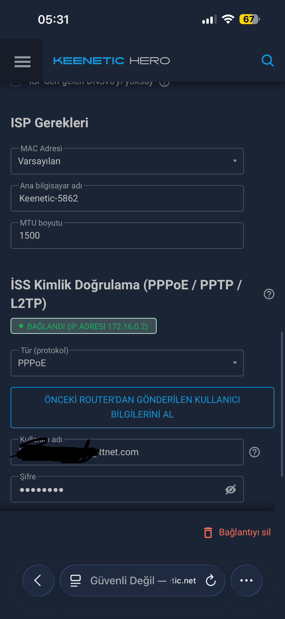

FTTH ONT TT fiberde Keenetic KN-1012 modemde her şeyi denedim, PPPoE sunucusuna bağlanıyor ancak IP atanamadı diyor. (Mac clone denedim, işe yaramıyor. ONT resetledim, manuel IP ataması denedim.) Türk Telekom, kiraladıkları modemleri hariç hiçbir modemin çalıştırılamayacağını söylüyor. Anlayan biri yardımcı olabilirse sevinirim.

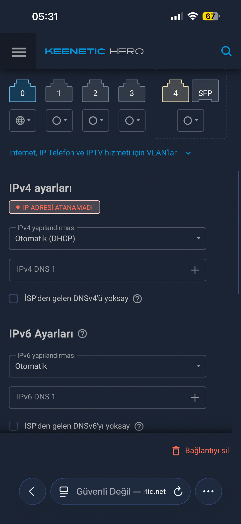

VLAN ID 35 değil mi? Türk Telekom'un verdiği router modeli nedir?

PPPoE bilgileri görünmeden ekran görüntüsü atar mısın PPPoE baglanıyorsa internet gelmesi lazım.

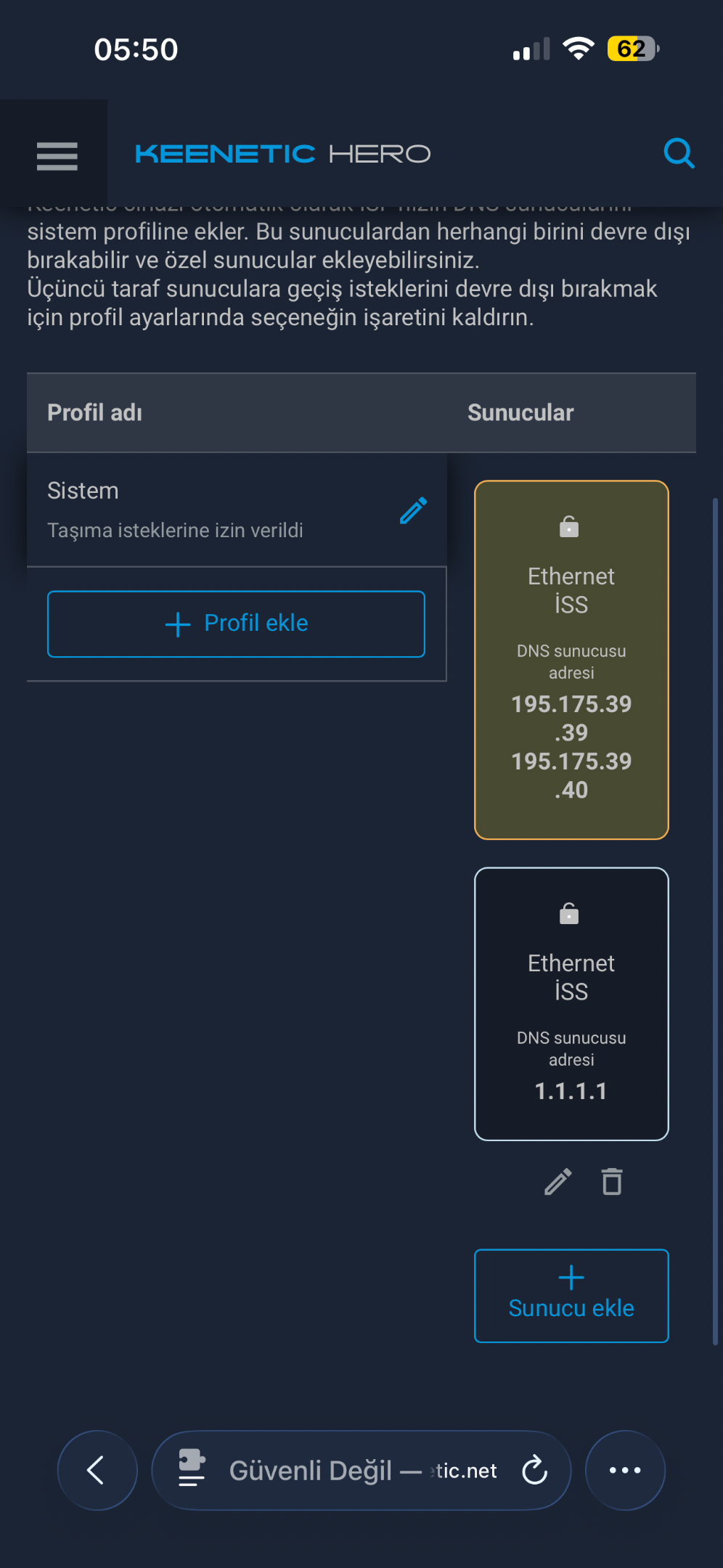

MTU boyutunu 1492 yapın ayrıca IPv4 otomatik DHCP yerini kapatın. IPv4 için şu dnsleri ekleyin 1.1.1.1,9.9.9.9

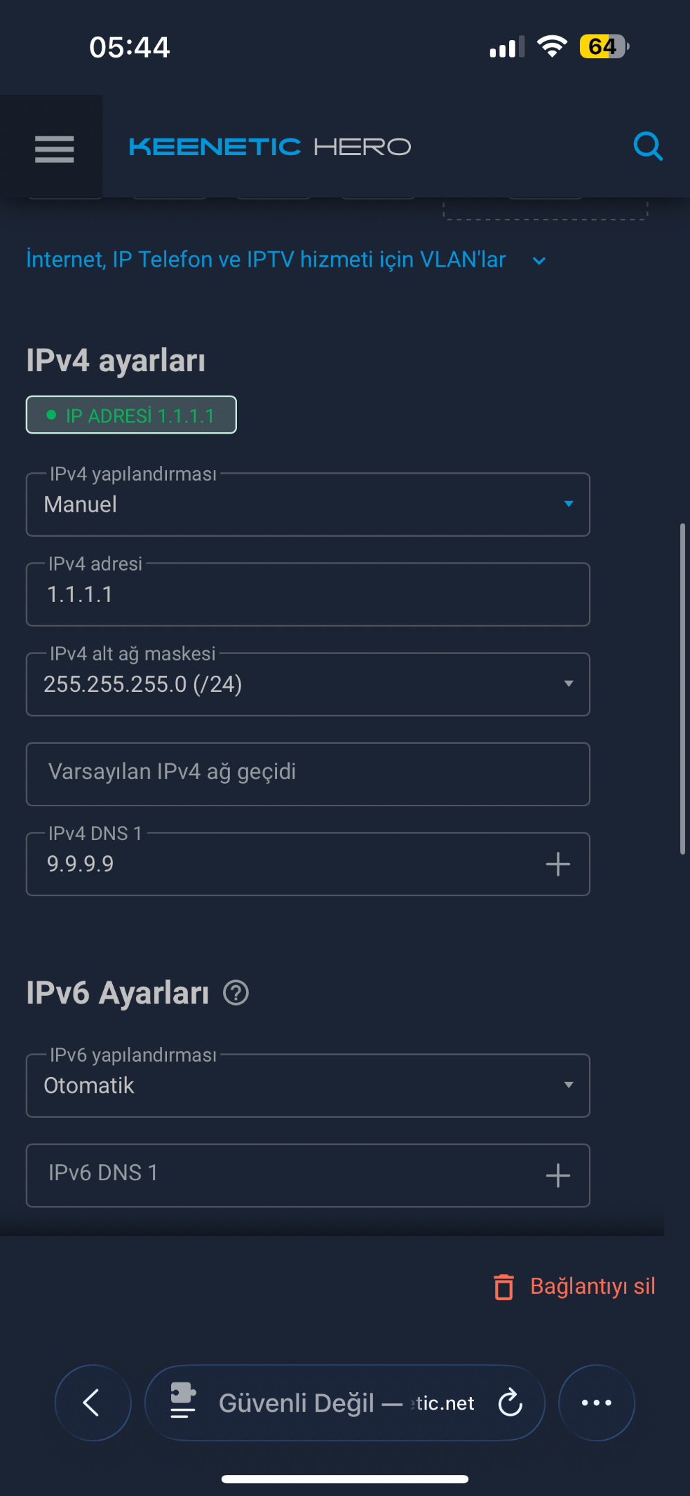

@Kompetankedi, yok hocam yine internete çıkış yok mtu 1492'de yaptım.
Hocam, yanlış olmuş. Benim verdiğim IP adresini DNS kısmına yazmanız lazım da 1.1.1.1 yazdıktan sonra sağ taraftaki + ile 2. DNS ekleyin, oraya da 9.9.9.9 yapın. Ayrıca manuel değil, devre dışı yapmanız lazım. Burası hangi menü, şu an?
Otomatik ve manuel dışında bir seçenek yoksa otomatik de bırakın ve VLAN ID kısmının fotoğrafını atın, hocam.

Bu arada dalgınlığımdan asıl IPv4 yerine IPv4 DNS girmişim, onu düzeltmeme rağmen çalışmadı.
