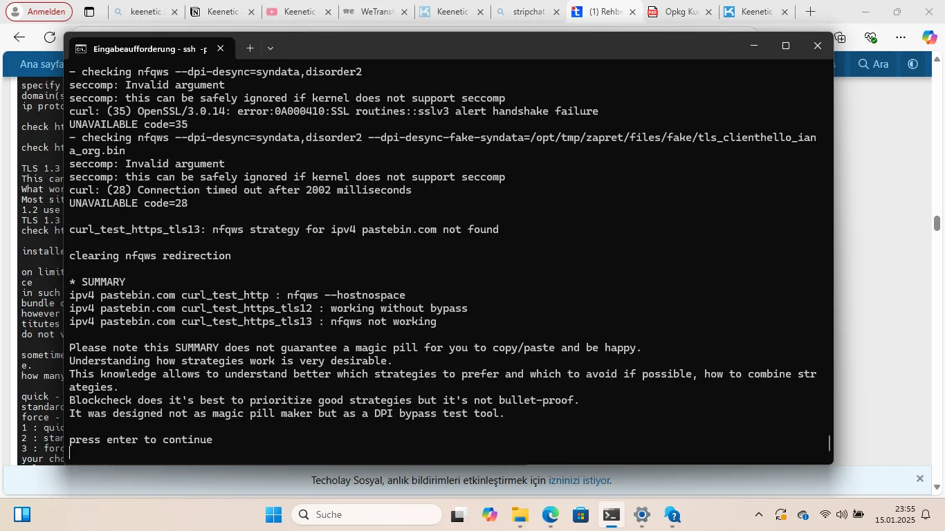

Önemli Not: Bu aşamada aşağıdaki şekilde bir hata ile karşılaşırsanız bu iki komutu girerek ./blockcheck.sh komutunu yeniden çalıştırdığınızda hata düzelecektir. Eğer bir sorun yaşamadıysanız çözümden sonrasına atlayabilirsiniz.
Hatanın çözümü :
Kod:
insmod /lib/modules/4.9-ndm-5/xt_NFQUEUE.ko
insmod /lib/modules/4.9-ndm-5/xt_connbytes.ko
Sizden engelli olan bir URL girmenizi isteyecek ben burada pastebin.com olarak girdim.
Soruların hepsini varsayılan bırakabilirsiniz sadece son soruda deneme süresini 1 yani quick olarak seçiyoruz.
Eğer herhangi bir method Available olarak gözükmezse bu aşamada 2 yani standart seçerek yeniden deneyebilirsiniz.
Bulunan engel aşma metotları! Available! Şeklinde gözükecektir ve betik tamamlandıktan sonra özet olarak tüm metotları verecektir.

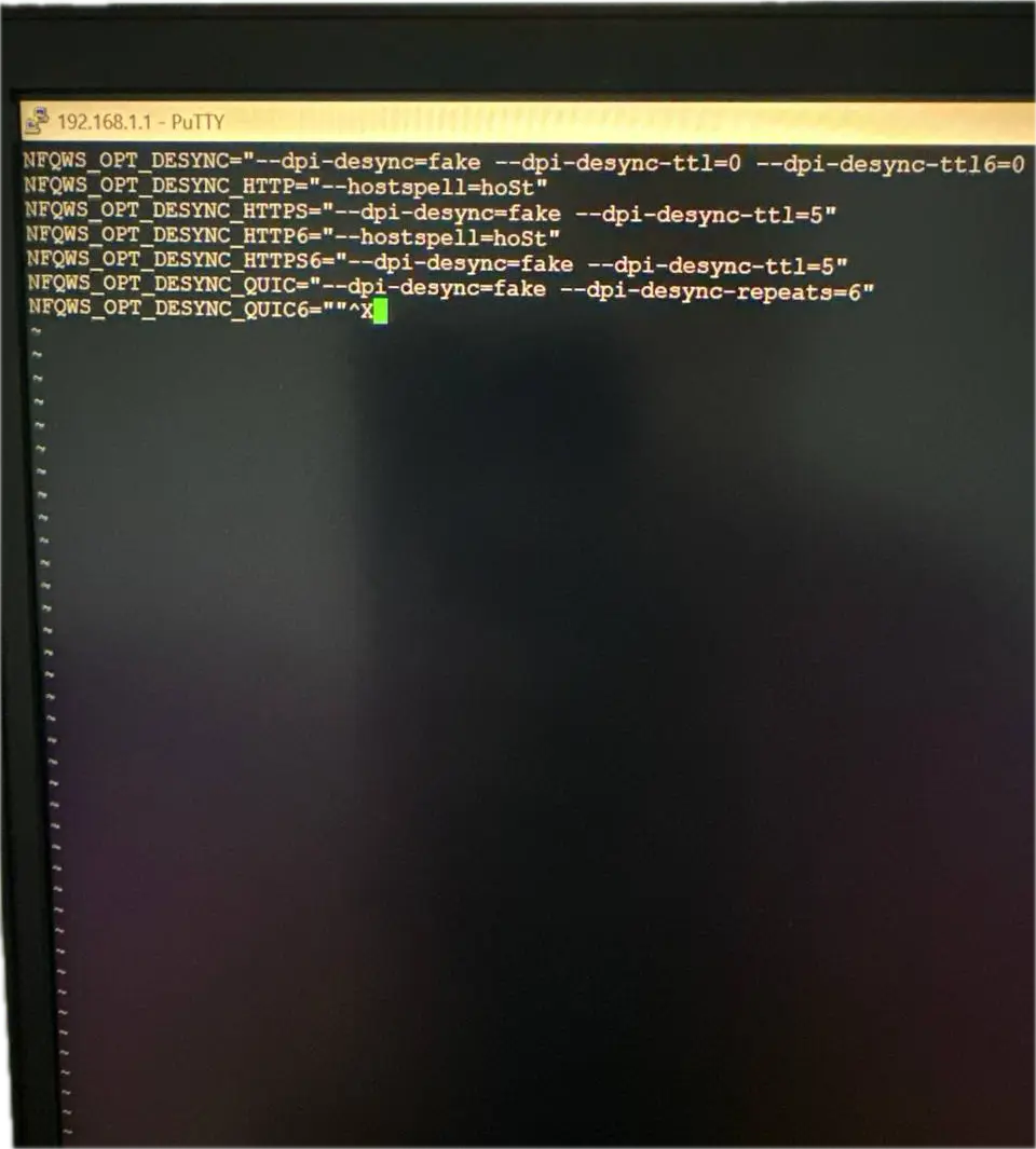

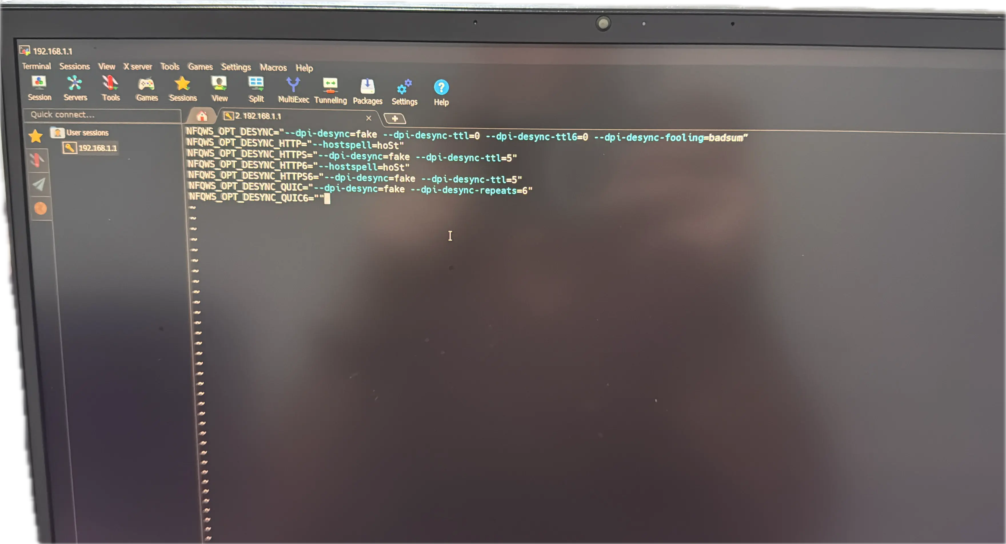

Ben de malesef yine kuramadım. Terminaldeki ayarları düzenleyip CTRL+X ile ilerleme kısmında takıldım. Çünkü ne zaman CTRL+X yapsam kaydetmek yerine konsola ^X yazıyor terminal. Mobaxterm olsun Putty olsun hatta telefondan terminus ile bile denedim burayı geçip de ilerleyemedim.
Merhaba hocam bende nfqws not working diyor kac günden beri yapmaya calisiyorum bir türlü beceremedim:rolleyes:
Keenetic titan (KN-1811) sürüm 4.2.4

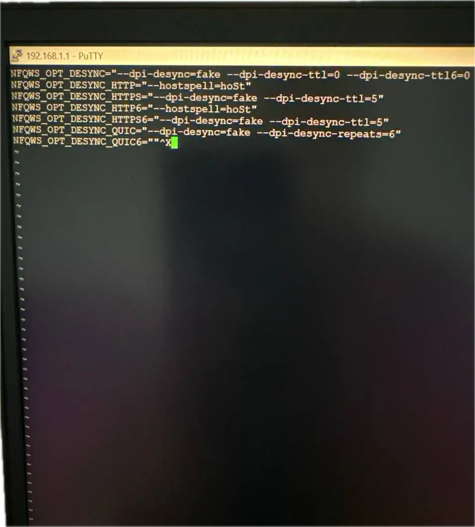

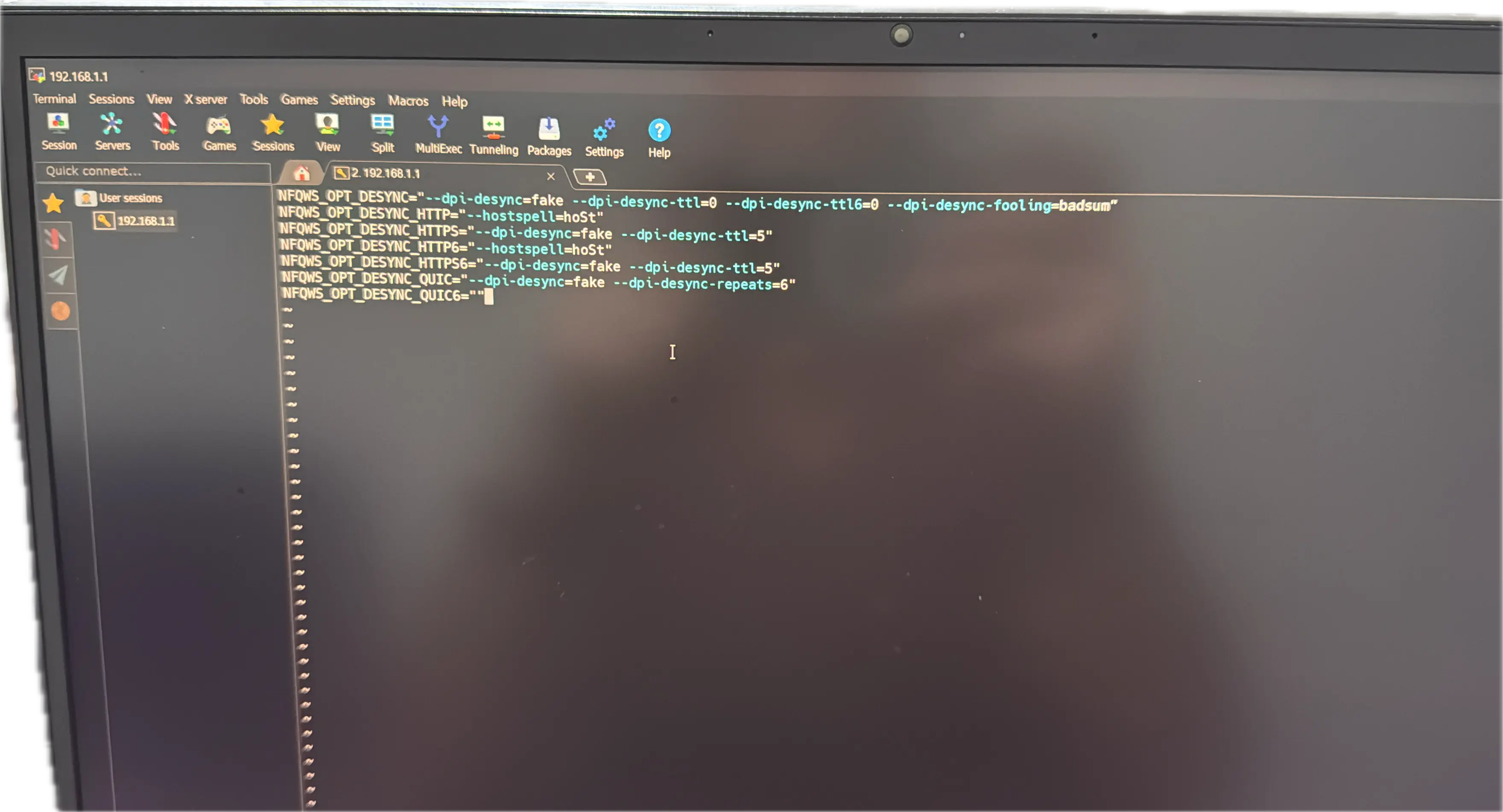

Sorunu yaşadığınız ekrandan tam ekran olacak şekilde ekran görüntüsü atabilir misiniz hocam ?
Nano editör paketi yüklü olmasa dosya içerisine komutla giremez hocam.
Bu akşam ya da hafta sonu uzaktan bağlanarak yardımcı olmaya çalışırım hocam. Herhangi bir ücrete gerek yok.
Farklı editör ile açarak giriyor hocam gördüğüm kadarıyla editör nano değil, nano da en üstte GNU Nano yazması lazım.
