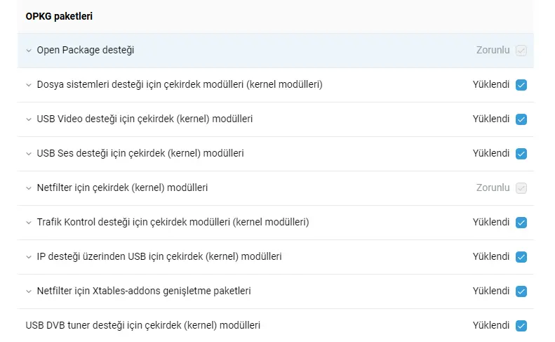

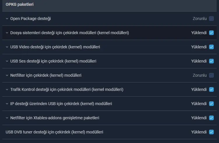

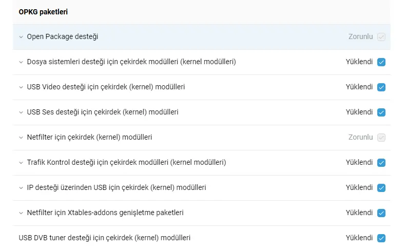

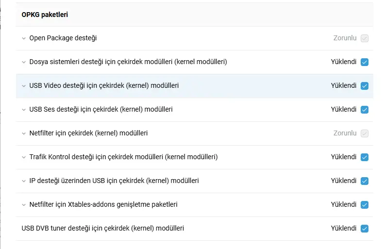

Rehbere başlamadan önce aşağıdaki bileşenlerin yüklü olması gerkelidir. Bende kullanıldıklarından dolayı zorunlu gözükenler sizde kurulu olmayabilir, Kurulu olduklarından emin olmanız daha iyi olur.

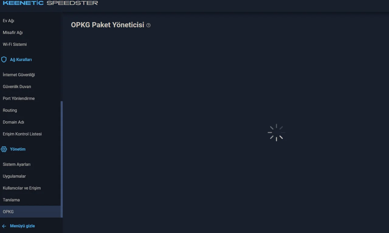

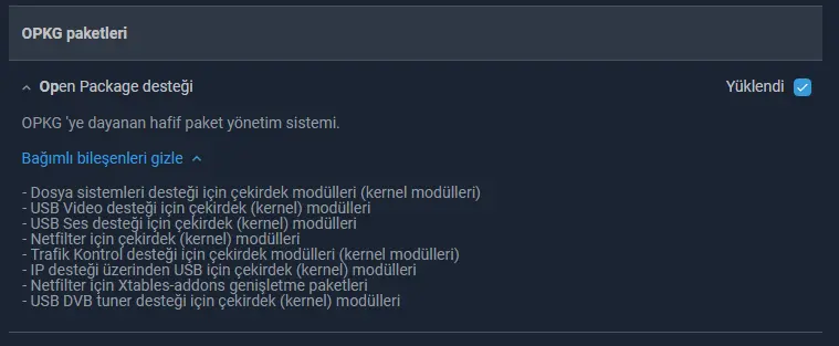

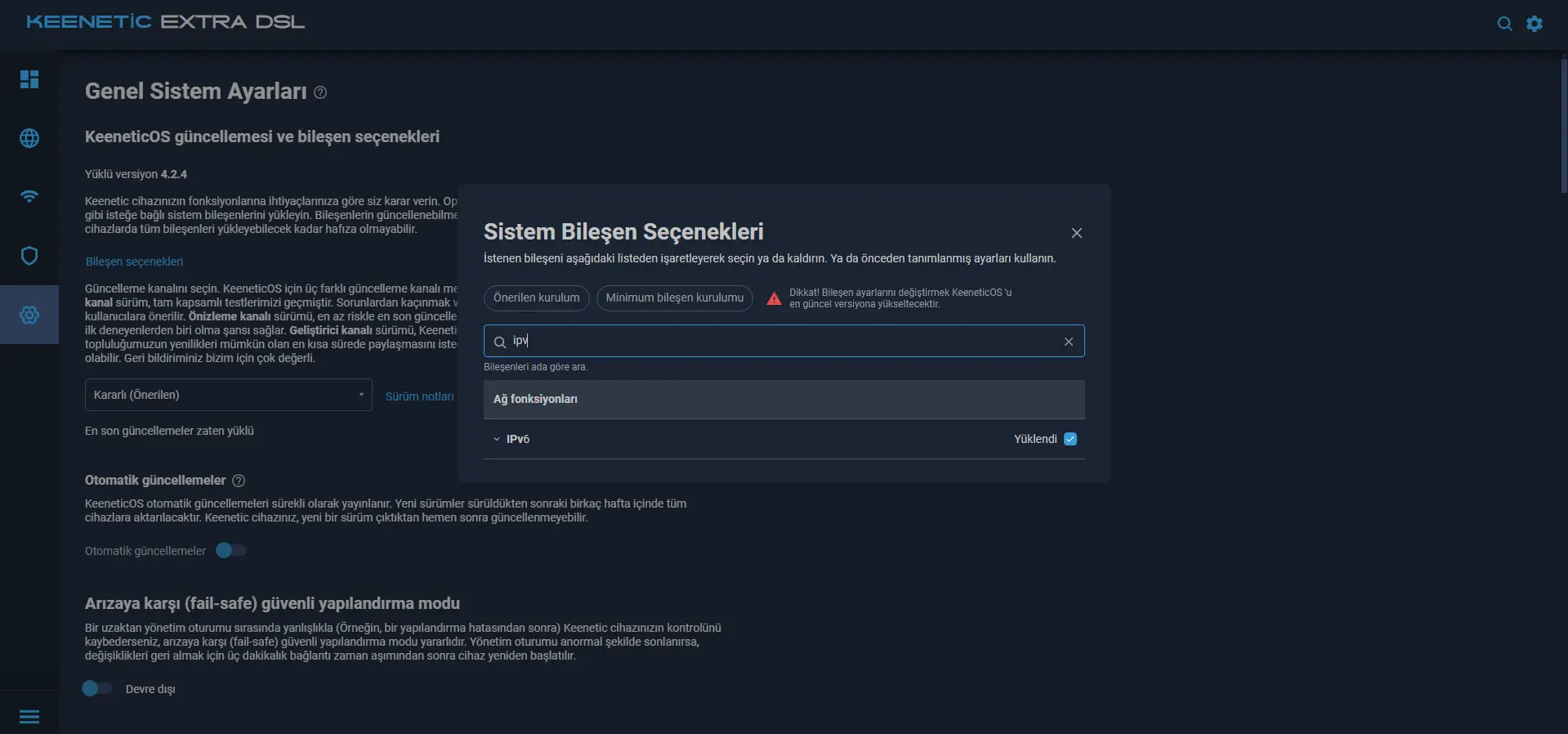

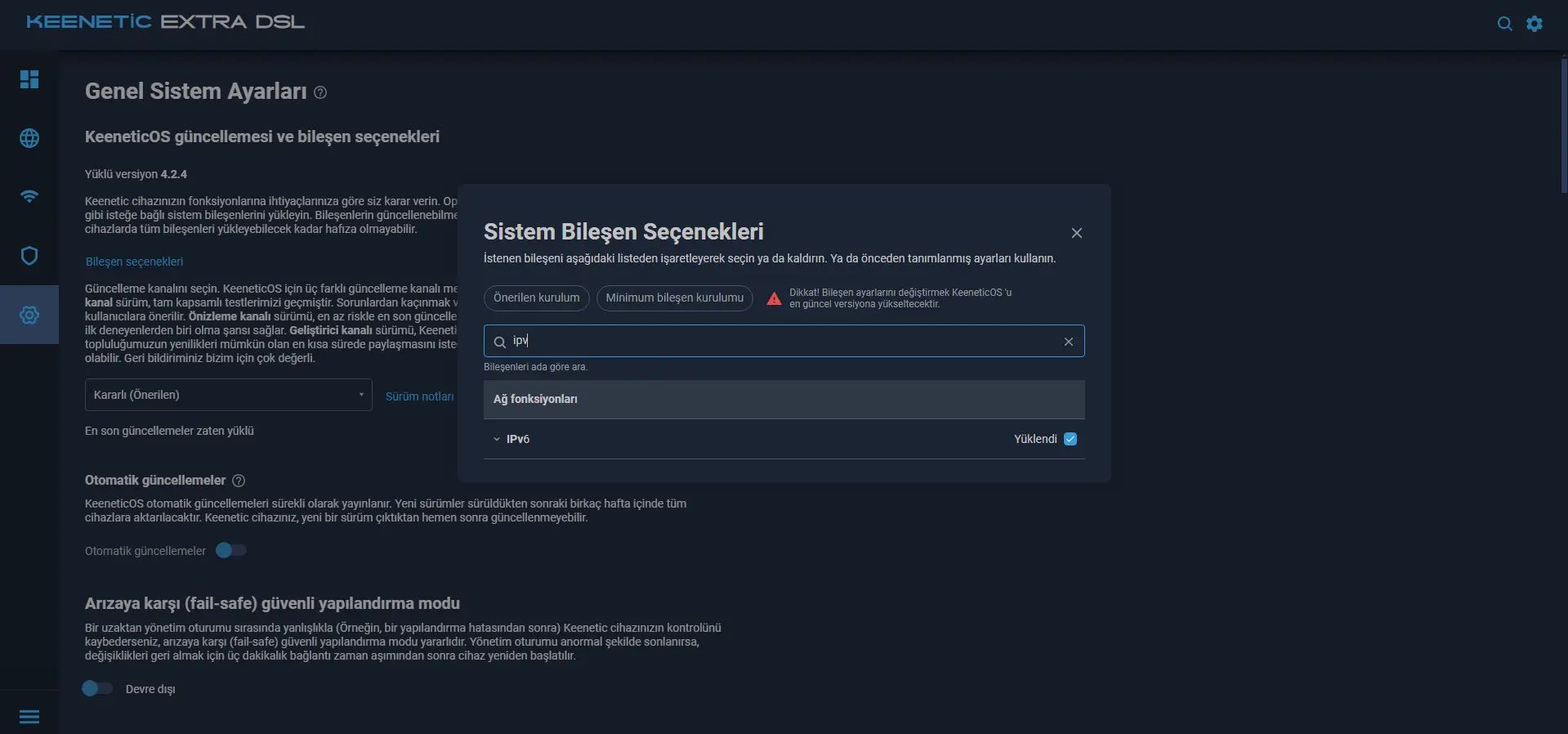

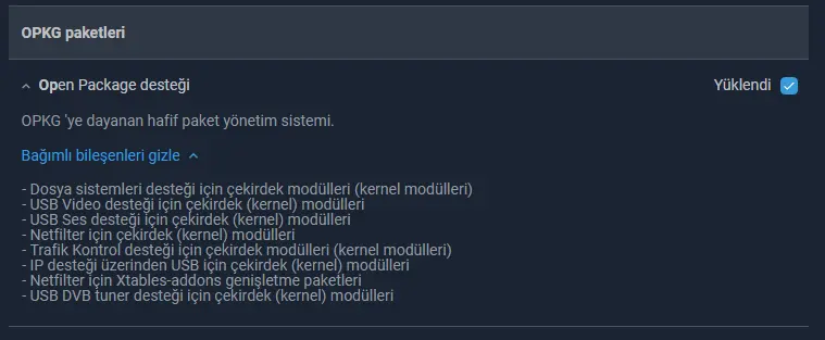

Öncelikle Keenetic modemimizde IPv6 bileşeninin yüklü olması gerekiyor. Sonra aşağıdaki tüm OPKG bağımlılıklarınıda yüklemeniz gereklidir.
(Not : Eğer OPKG önceden aktif edildiyse ve IPv6 Sonradan aktif edildiyse OPKG bileşenlerinin altına ek bir bileşen daha geliyor onu da seçerek yüklemeniz gerekiyor)

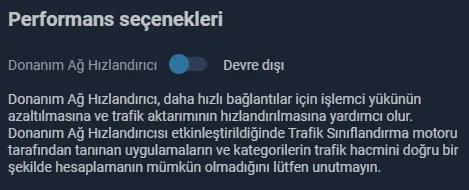

Ek bir ayar:
Aşağıdaki ayarı bağlantının düzgün filtrelenmesi için kapatmanız daha iyi olacaktır.

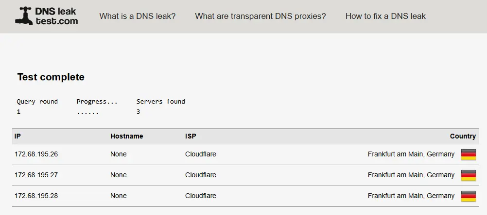

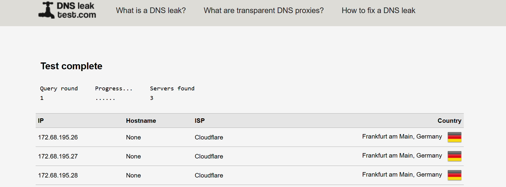

ve ardından internet bağlantınız kesilecek, ben hızlı ve güvenilir bir DNS olan CloudFlare DNS'i tercih ederek ağ kuralları > internet güvenliği > DNS yapılandırması ayarları altından CloudFlare DNS'i hem DoT(DNS over TLS) hem de DoH (DNS over HTTPS) olarak ekledim ki bağlantımızda şifreli ve güvenli olsun.
DNS ayarlamamızdan sonra DNS Leak Test ile standart bir test yaparak tüm DNS sunucularımızın CloudFlare olduğunu doğruluyoruz, eğer ki DNS sunucularında farklı bir server görürseniz bu durumda bilgisayar/modem ayarlarını kontrol edin yine çözemezseniz modeminizi fabrika ayarlarına sıfırlayarak yeniden kurun.

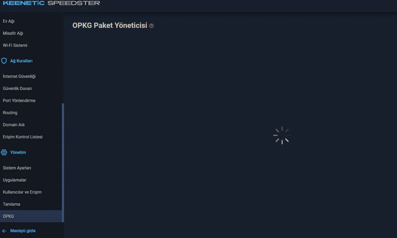

OPKG Kurulumu yanlızca bileşenlerden OPKG etkinleştirerek tamamlanmıyor. Bileşenlerden etkinleştirdikten sonra Entware kurulumu yapılması gerekiyor ve kurulumunu iki farklı şekilde yapabiliyoruz.
İlk metot disksiz kurulum, modem ya da routerınızın dahili depolaması yeterli boyutta ise direk kendi içerisine kurulum yapabiliyoruz.
İkinci metot harici USB/harddisk üzerine kurulum yapabiliyoruz.

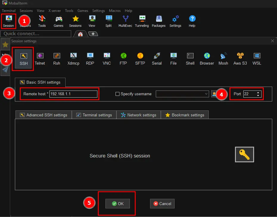

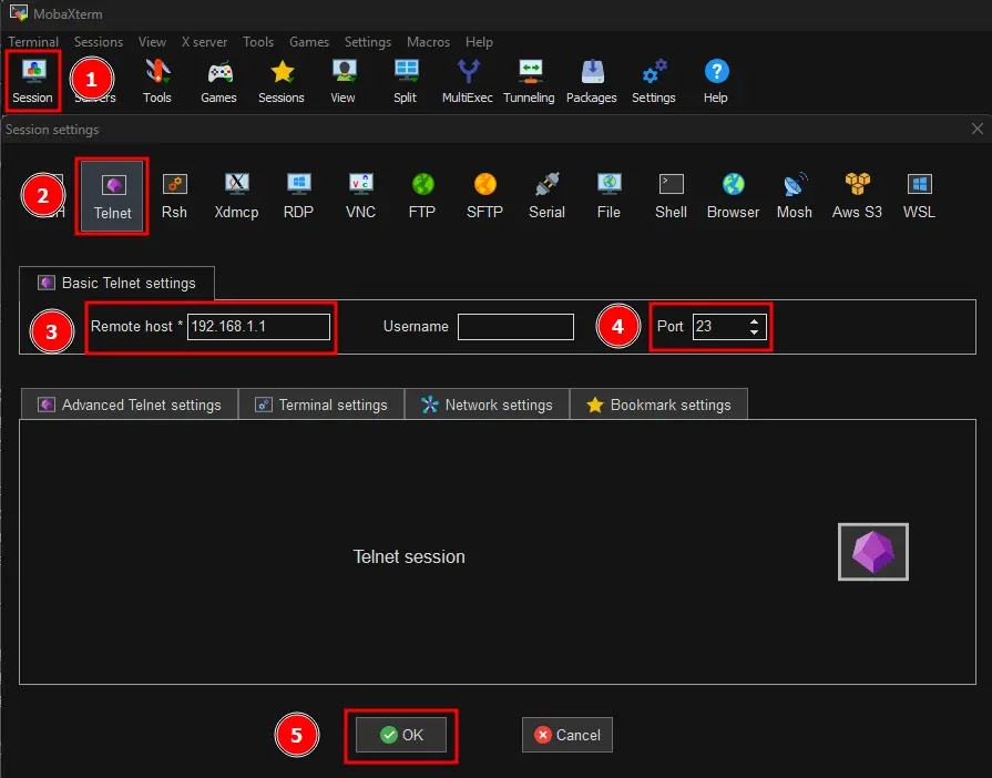

SSH/Telnet bağlantı için MobaXterm tercih ettim.
OPKG Kurulumları için yukarıda referans verilen linkler veya konunun ekindeki PDF'leri takip ederek MobaXterm üzerinden Telnet port 23'e bağlanarak
Kullanıcı adı : admin ve şifreniz arayüz şifreniz olarak oturum açarak takip edebilirsiniz.

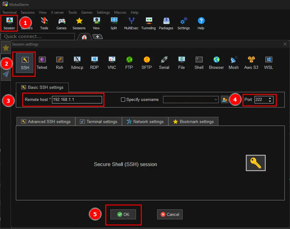

Mobaxterm ile 222 portuna SSH ile bağlanıyoruz. Kullanıcı adı : rootŞifre : keenetic olarak oturum açıyoruz. (Şifreniz yazarken gözükmeyecektir.)

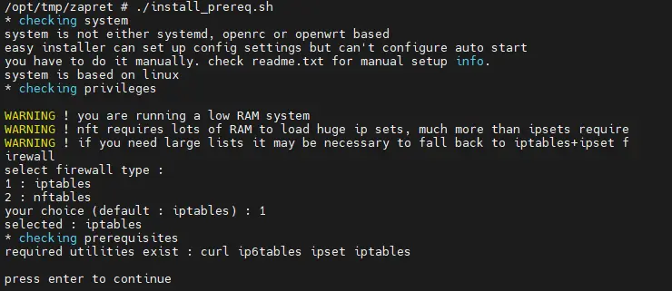

Firewall türünü 1 olarak seçiyoruz.

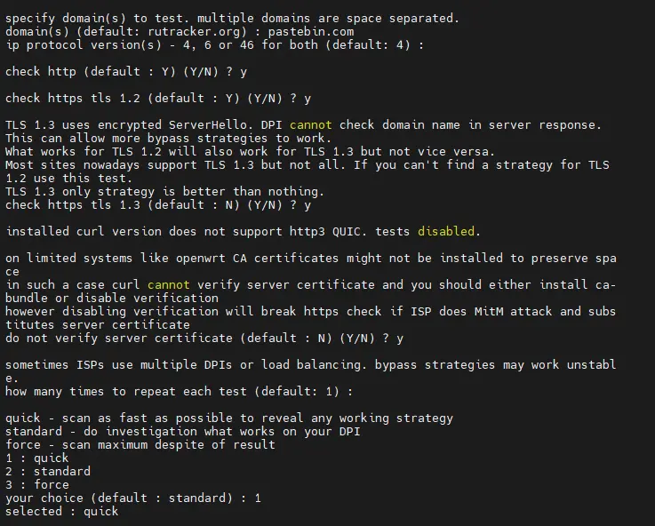

Sizden engelli olan bir URL girmenizi isteyecek ben burada pastebin.com olarak girdim.
Soruların hepsini varsayılan bırakabilirsiniz sadece son soruda deneme süresini 1 yani quick olarak seçiyoruz.
Eğer herhangi bir method Available olarak gözükmezse bu aşamada 2 yani standart seçerek yeniden deneyebilirsiniz.
Bulunan engel aşma metotları! Available! Şeklinde gözükecektir ve betik tamamlandıktan sonra özet olarak tüm metotları verecektir.

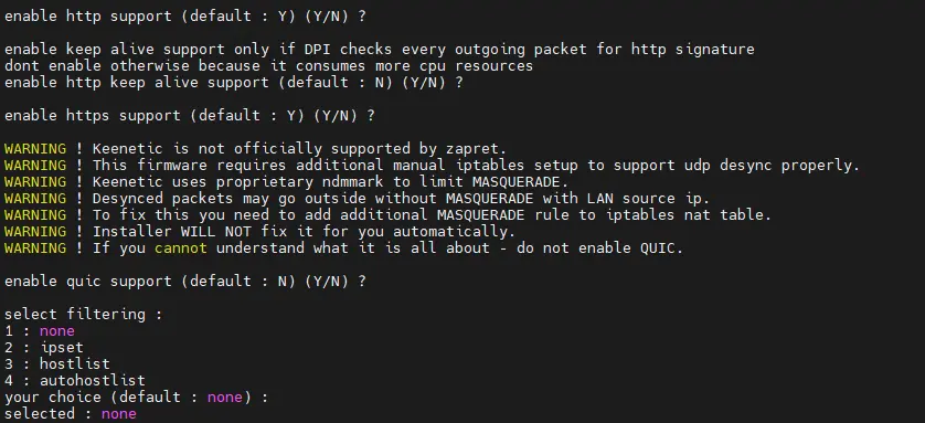

Uyarılara y - evet diyerek ilerliyoruz.
Zapret'i OPT altına kuruyoruz.
Güvenlik duvarı olarak iptables seçiyoruz.
IPv6 kullanmadığımız için default - n olarak bırakıyoruz ve ardından mod olarak 3 yani nfqws seçiyoruz.

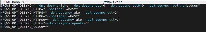

Ayarları düzenlemek istiyor musunuz sorusuna y ile devam ediyoruz.

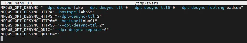

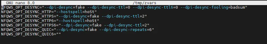

Not almış olduğumuz ayarları açılan ekrana uyarlayarak yazıyoruz, referans olarak görsele bakabilirsiniz.
CTRL X > Y > enter ile dosyayı kaydediyoruz.
Tekrar düzenlemeyi sorduğunda N diyerek ilerliyoruz.

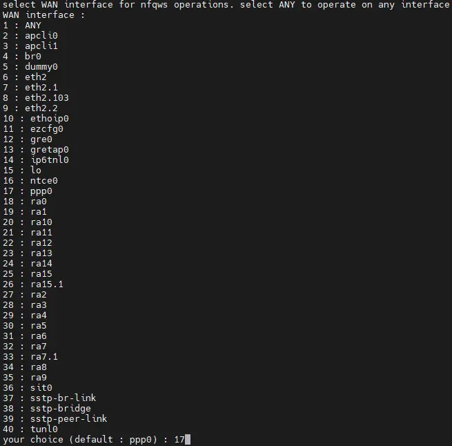

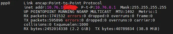

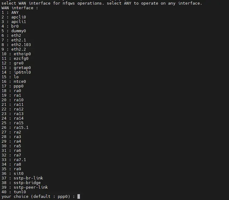

Ardından WAN arayüzümüzü soracak, bu aşamada 2. bir SSH penceresi açarak (yine 192.168.1.1 ve 222 portuna) ve ifconfig komutunu çalıştırarak WAN IP'mizin olduğu arayüzü buluyoruz bende bu PPP0 olarak çıktı, Sizin Keenetic OS versiyonunuzda 4.0 üzerindeyse %90 ihtimal ile arayüz PPP0 olacaktır.
Yani bu aşamada 17 yazarak PPP0 arayüzünü seçiyorum.

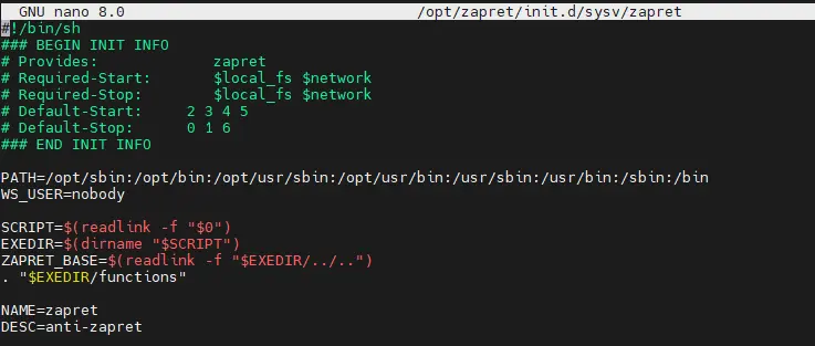

Dosyanın başlangıcına aşağıdaki komutları ekliyoruz.
Kod:
PATH=/opt/sbin:/opt/bin:/opt/usr/sbin:/opt/usr/bin:/usr/sbin:/usr/bin:/sbin:/bin
WS_USER=nobody
Aşağıdaki şekilde gözükmesi gerekiyor;

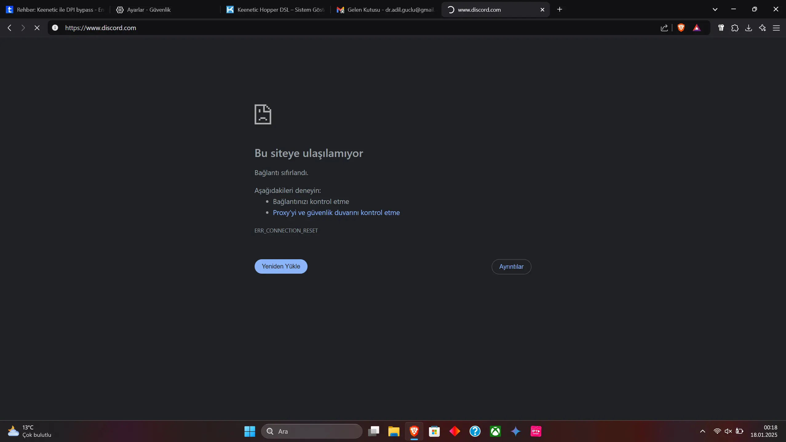

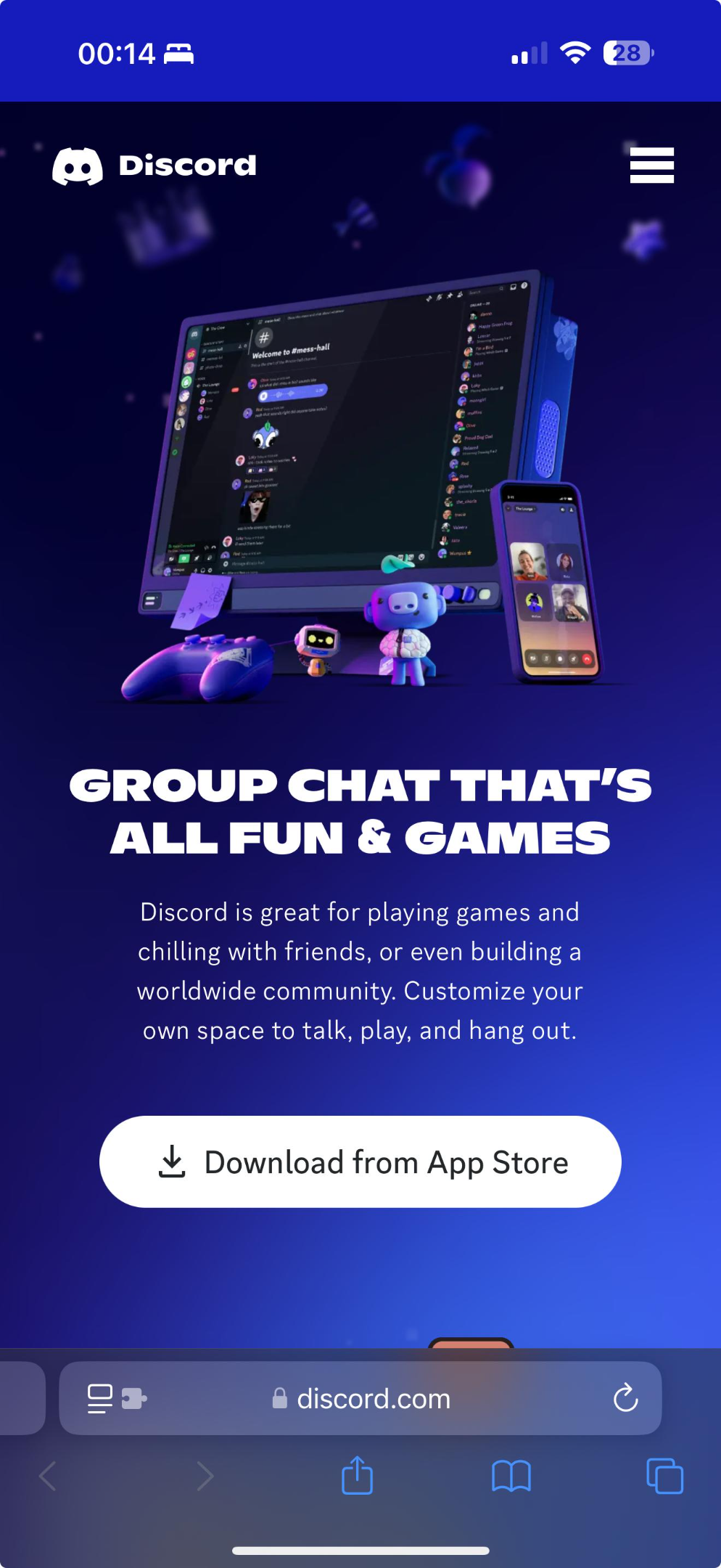

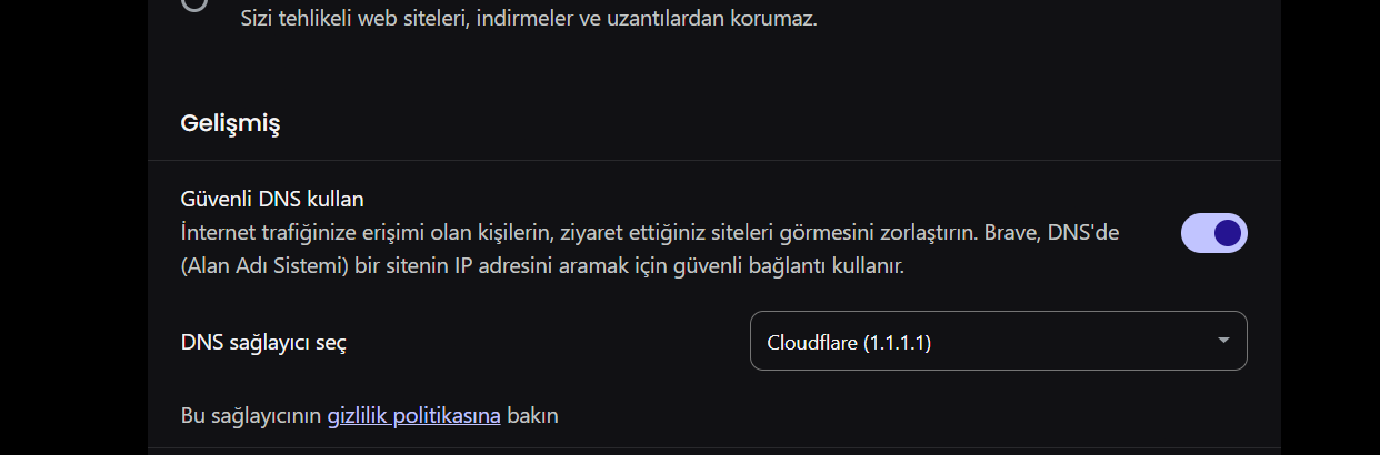

Şimdi şöyle bir sorun oluştu. Telefondan (iPhone) girerken sitelere sorun yok çalışıyor ama Windows'ta girerken çalışmamaya başladı. Bunun sebebi ne olabilir?
@TechGenius hocam sonunda başardım. Tabii dün geceki denemelerden sonra modemi resetledim ve DNS'leri hallettim. Artık DNS leak testinde Cloudflare olarak görünüyorlar. Engelleri aşma kısmında not aldığımız ttl değerleri rehberde 2 iken bende 5 çıkıyordu. Ben de editöre 5 olarak giriyordum not alın diye belirttiğiniz için:)O değeri rehberdeki gibi 2 olarak girince sorun çözüldü.
Bilgisayarda tarayıcınız ile ilgili bir sorun olma ihtimali var hocam tarayıcınızı kaldırıp kurmayı deneyin
@TechGenius Hiç yok. AdGuard kapalı. Sadece modemdeki Cloudflare DNS aktif. Bu arada telefonda AdGuard DNS aktif ilginç şekilde🤷‍♂️ Ama Windows'ta aktifleştirince AdGuard'ı bir değişiklik olmuyor; yine çalışmıyor.

Sonunda kurmayı başardım ve sorunsuz çalışıyor. Donanım ağ hızlandırıcıyı açtım çünkü internet hızım 1000 mbps den 200 mbps ye düşüyor umarım bir sorun yaşamam. Tekrardan teşekkürler.
