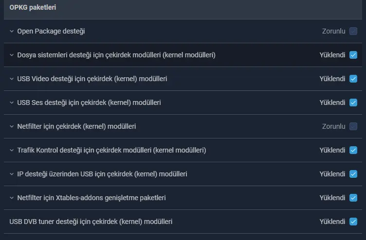

Öncelikle Keenetic modemimizde IPv6 bileşeninin yüklü olması gerekiyor. Sonra aşağıdaki tüm OPKG bağımlılıklarınıda yüklemeniz gereklidir.
(Not : Eğer OPKG önceden aktif edildiyse ve IPv6 Sonradan aktif edildiyse OPKG bileşenlerinin altına ek bir bileşen daha geliyor onu da seçerek yüklemeniz gerekiyor)

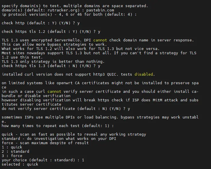

Sizden engelli olan bir URL girmenizi isteyecek ben burada pastebin.com olarak girdim.
Soruların hepsini varsayılan bırakabilirsiniz sadece son soruda deneme süresini 1 yani quick olarak seçiyoruz.
Eğer herhangi bir method Available olarak gözükmezse bu aşamada 2 yani standart seçerek yeniden deneyebilirsiniz.
Bulunan engel aşma metotları! Available! Şeklinde gözükecektir ve betik tamamlandıktan sonra özet olarak tüm metotları verecektir.

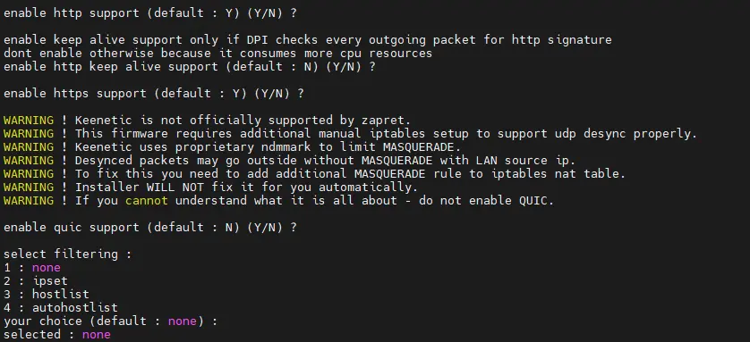

IPv6 kullanmadığımız için default - n olarak bırakıyoruz ve ardından mod olarak 3 yani nfqws seçiyoruz.
Ayarları düzenlemek istiyor musunuz sorusuna y ile devam ediyoruz.
Not almış olduğumuz ayarları açılan ekrana uyarlayarak yazıyoruz, referans olarak görsele bakabilirsiniz.
CTRL X > Y > enter ile dosyayı kaydediyoruz.
Tekrar düzenlemeyi sorduğunda N diyerek ilerliyoruz.

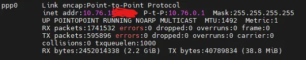

Ardından WAN arayüzümüzü soracak, bu aşamada 2. bir SSH penceresi açarak (yine 192.168.1.1 ve 222 portuna) ve ifconfig komutunu çalıştırarak WAN IP'mizin olduğu arayüzü buluyoruz bende bu PPP0 olarak çıktı, Sizin Keenetic OS versiyonunuzda 4.0 üzerindeyse %90 ihtimal ile arayüz PPP0 olacaktır.
Yani bu aşamada 17 yazarak PPP0 arayüzünü seçiyorum.

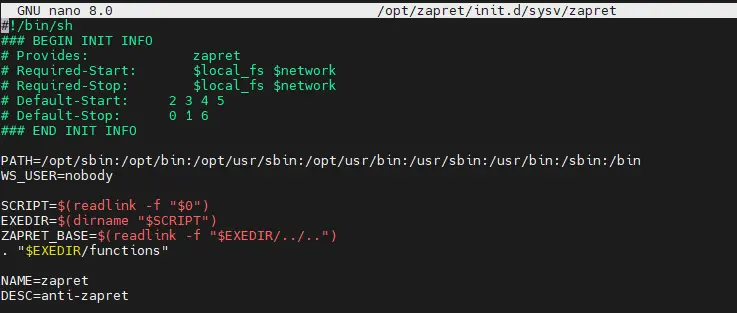

Açılış betiğini düzenliyoruz.
Kod:
nano /opt/zapret/init.d/sysv/zapret
Dosyanın başlangıcına aşağıdaki komutları ekliyoruz.
Kod:
PATH=/opt/sbin:/opt/bin:/opt/usr/sbin:/opt/usr/bin:/usr/sbin:/usr/bin:/sbin:/bin
WS_USER=nobody
Aşağıdaki şekilde gözükmesi gerekiyor;

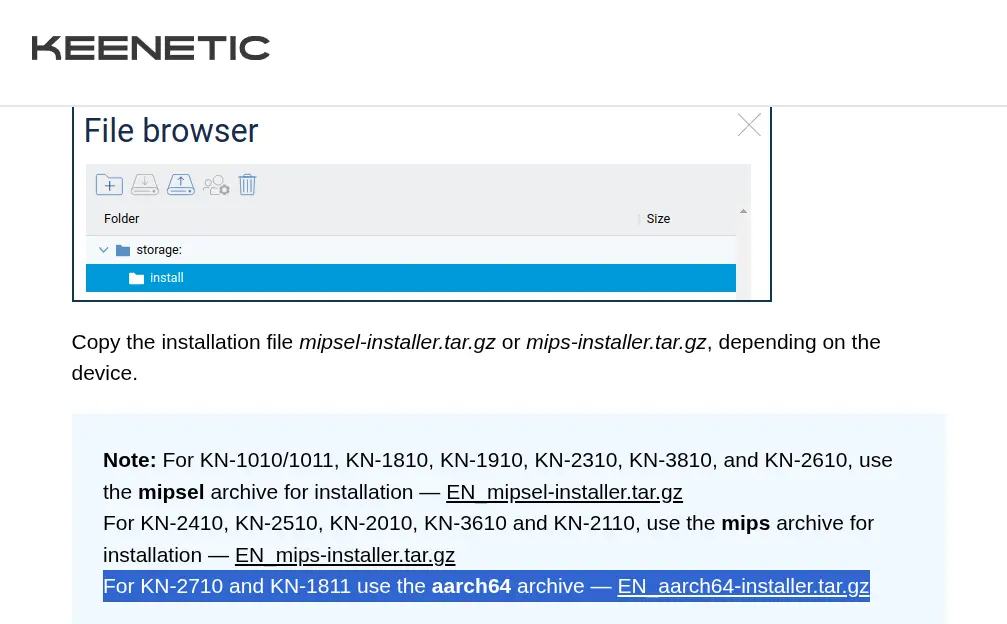

Yeni Keenetic Hero KN-1012 modelini kullanıyorum rehberi SSH 22 portundan tamamladim hata almadim ancak erisim saglayamadim. SSH 222 portundan erismeye calistigimda Access denied hatasi veriyor, sadece 22 port SSH baglantisi yapmama izin veriyor. OPKG bilesenlerinin hepsini kaldirip silmeyi defalarca denedim ama duzelmedi.
KN-1012 kullanicilari ve Internal Storage, yani USB Belleksiz kuranlar icin yaziyorum:
  • install diye klasor acmaniza gerek yok. Router'dan dosya kopyalamaya upload etmeye falan da gerek yok.
  • Ilk kurulumu yaparken Entware'i Router arayuzunden atmak yerine SSH CLI'sinden direk Storage'a su komutla indirebilirsiniz (router guncel olmali):
Kod:
Opkg disk Storage:/ https://bin.entware.net/aarch64-k3.10/installer/EN_aarch64-installer.tar.gz
Router'da OPKG Drive ne secili olursa olsun bu komutla kurulum baslayacaktir (bu detayi rehbere eklenirse iyi olur). Loglardan takip ettikten sonra 222'den erisim saglanabiliyor. En azindan benim deneyimim bu. Bu ozellik surum 4.2.4 ile gelmis. Kaynak:
https://support.keenetic.com/tr/her...ampaign=4.02.C.6.3-1&utm_medium=release_notes
Kolay gelsin

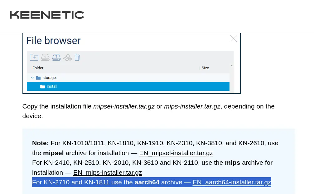

Herkese merhaba, aranıza kn 1812 titan be7200 ile katıldım ama mipsel, mips, aarch64 hangisini kullandığını bilmiyorum.
Mimarisi aarch64 olması gerek.
(ARM ve 64bit yazmakta)
(KN-1811 modeli de Titan diye geçiyor)
Görsellerin kaynakları:
Ayrıca önceki açtığınız konuda SSH ile root kullanıcısına giriş yapamadığınızdan bahsetmiştiniz. Cihazın kendi SSH paketini kurduktan sonra direkt olarak root kullanıcısına girip Linux shell'e erişemezsiniz. Kendi SSH paketini kurduktan sonra "admin" kullanıcısına router'ın arayüzüne girerken kullandığınız şifre ile config shell'ine bağlanabilirsiniz. Entware kurduktan sonra SSH üzerinden 222 portunu kullanarak Linux shell'e root kullanıcısı olarak bağlanabilirsiniz: ssh root@routerip -p 222 (Varsayılan kullanıcı şifresi rehberde de yazdığı gibi "keenetic")
Eki Görüntüle 163509
(ARM ve 64 Bit yazmakta)
Eki Görüntüle 163510
(KN-1811 modeli de titan diye geçiyor)
Eki Görüntüle 163511
Ayrıca önceki açtığınız konuda SSH ile root kullanıcısına giriş yapamadığınızdan bahsetmiştiniz. Cihazın kendi SSH paketini kurduktan sonra direkt olarak root kullanıcısına girip Linux Shell'e erişemezsiniz. Kendi SSH paketini kurduktan sonra "admin" kullanıcısına Router'ın arayüzüne girerken kullandığınız şifre ile Config Shell'ine bağlanabilirsiniz. Entware kurduktan sonra SSH üzerinden 222 portunu kullanarak Linux Shell'e root kullanıcısı olarak bağlanabilirsiniz: ssh root@routerip -p 222 (varsayılan kullanıcı şifresi rehberde de yazdığı gibi "Keenetic")

opkg kurulumu;
dikkat, önemli!
opkg kurulumu yalnızca bileşenlerden opkg etkinleştirerek tamamlanmıyor. Bileşenlerden etkinleştirdikten sonra entware kurulumu yapılması gerekiyor ve kurulumunu iki farklı şekilde yapabiliyoruz.
İlk metot disksiz kurulum, modem ya da routerınızın dahili depolaması yeterli boyutta ise direk kendi içerisine kurulum yapabiliyoruz.
İkinci metot harici USB/harddisk üzerine kurulum yapabiliyoruz.
İki yöntem için de Keenetic'in kendi kurulum yönergesi mevcut ancak İngilizce, ilgili kaynaklara buradan ve buradan ulaşabilirsiniz ama onun yerine konunun eklerinde bulunan PDF'lerde Türkçe anlatımlara da ulaşabilirsiniz.
SSH/Telnet bağlantı için mobaxterm tercih ettim.
opkg kurulumları için yukarıda referans verilen linkler veya konunun ekindeki PDF'leri takip ederek mobaxterm üzerinden telnet port 23'e bağlanarak
kullanıcı adı: Admin ve şifreniz arayüz şifreniz olarak oturum açarak takip edebilirsiniz.
Eğer herhangi bir method available olarak gözükmezse bu aşamada 2 yani standart seçerek yeniden deneyebilirsiniz.
Eki Görüntüle 112574
Eki Görüntüle 112580

Ardından WAN arayüzümüzü soracak, bu aşamada 2. bir SSH penceresi açarak (yine 192.168. 1. 1 ve 222 portuna) ve ifconfig komutunu çalıştırarak WAN IP'mizin olduğu arayüzü buluyoruz bende bu PPP0 olarak çıktı, sizin Keenetic OS versiyonunuzda 4.0 üzerindeyse %90 ihtimal ile arayüz PPP0 olacaktır.
Eki Görüntüle 112583
Kod:
WS_USER=nobody
Eki Görüntüle 112587
