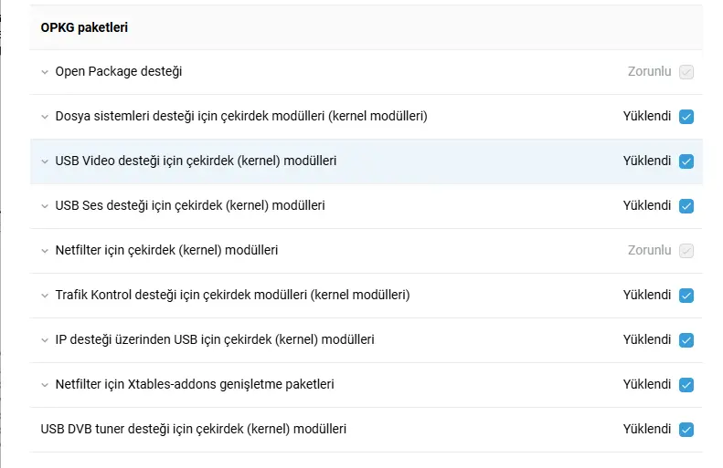

Rehbere başlamadan önce aşağıdaki bileşenlerin yüklü olması gerkelidir. Bende kullanıldıklarından dolayı zorunlu gözükenler sizde kurulu olmayabilir, Kurulu olduklarından emin olmanız daha iyi olur.
Öncelikle Keenetic modemimizde IPv6 bileşeninin yüklü olması gerekiyor. Sonra aşağıdaki tüm OPKG bağımlılıklarınıda yüklemeniz gereklidir.
(Not : Eğer OPKG önceden aktif edildiyse ve IPv6 Sonradan aktif edildiyse OPKG bileşenlerinin altına ek bir bileşen daha geliyor onu da seçerek yüklemeniz gerekiyor)

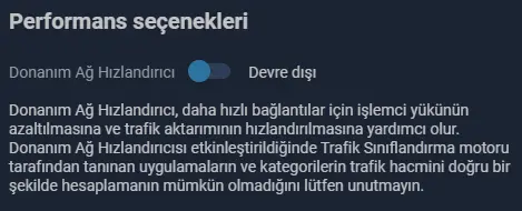

Ek bir ayar:
Aşağıdaki ayarı bağlantının düzgün filtrelenmesi için kapatmanız daha iyi olacaktır.

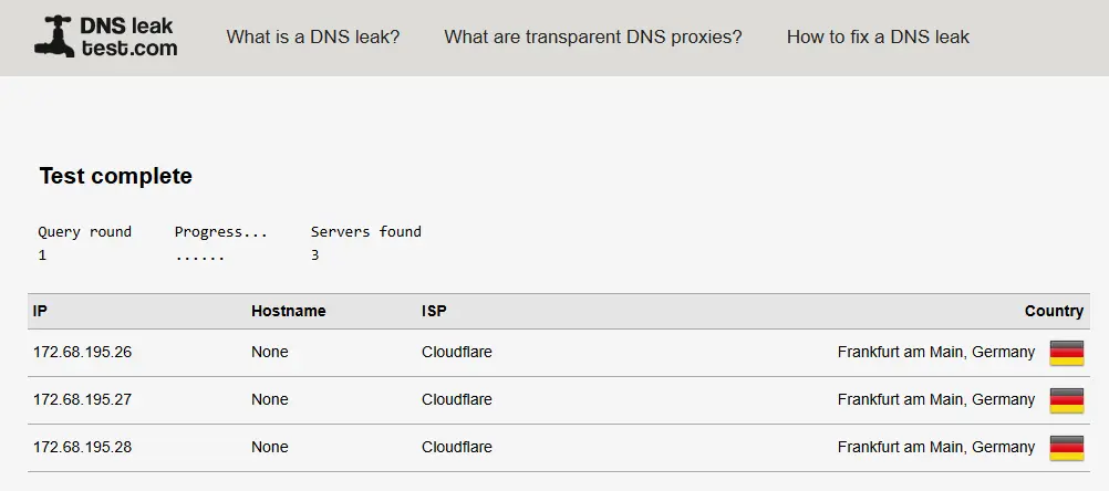

DNS ayarları:
Herşeyden önce modemimizde veya bilgisayarımızda ekstra herhangi bir DNS veya VPN varsa hepsini kaldırıyoruz.
Öncelikle ISS DNS'ini devre dışı bırakmanız gereklidir.
Bu ayara PPPoE bağlantınızın altından gelişmiş ayarlar üzerinden ulaşabilirsiniz.
ve ardından internet bağlantınız kesilecek, ben hızlı ve güvenilir bir DNS olan CloudFlare DNS'i tercih ederek ağ kuralları > internet güvenliği > DNS yapılandırması ayarları altından CloudFlare DNS'i hem DoT(DNS over TLS) hem de DoH (DNS over HTTPS) olarak ekledim ki bağlantımızda şifreli ve güvenli olsun.
DNS ayarlamamızdan sonra DNS Leak Test ile standart bir test yaparak tüm DNS sunucularımızın CloudFlare olduğunu doğruluyoruz, eğer ki DNS sunucularında farklı bir server görürseniz bu durumda bilgisayar/modem ayarlarını kontrol edin yine çözemezseniz modeminizi fabrika ayarlarına sıfırlayarak yeniden kurun.

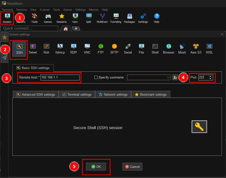

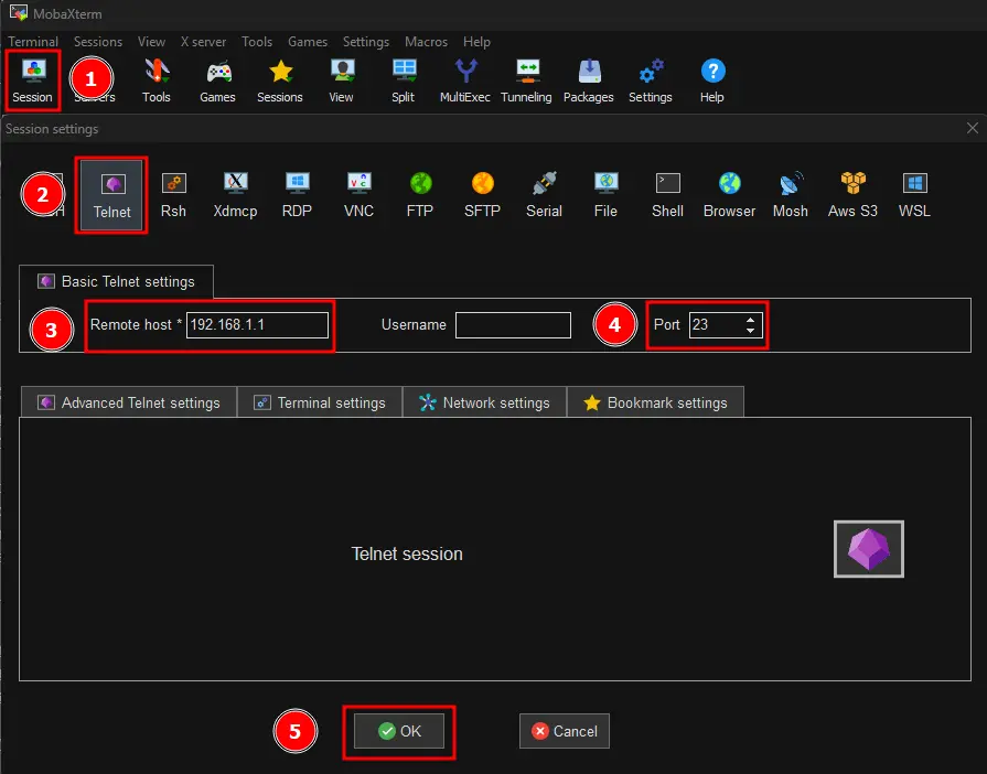

SSH/Telnet bağlantı için MobaXterm tercih ettim.
OPKG Kurulumları için yukarıda referans verilen linkler veya konunun ekindeki PDF'leri takip ederek MobaXterm üzerinden Telnet port 23'e bağlanarak
Kullanıcı adı : admin ve şifreniz arayüz şifreniz olarak oturum açarak takip edebilirsiniz.
OPKG kurulumu tamamlandıktan sonra Zapret kurulumuna geçebilirsiniz.
Zapret Kurulumu
Mobaxterm ile 222 portuna SSH ile bağlanıyoruz. Kullanıcı adı : rootŞifre : keenetic olarak oturum açıyoruz. (Şifreniz yazarken gözükmeyecektir.)

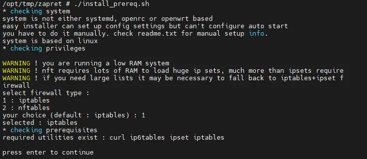

Gereklilikleri yüklemek için betiği çalıştırıyoruz:​
Kod:
./install_prereq.sh
Firewall türünü 1 olarak seçiyoruz.

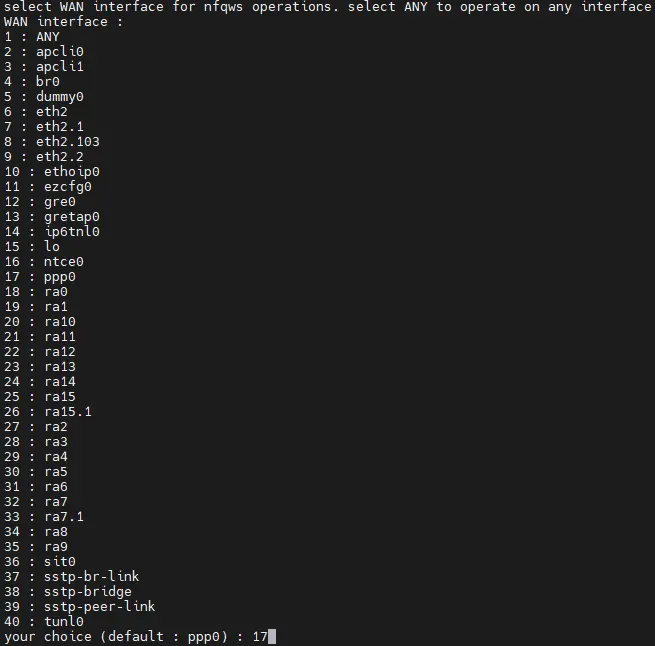

Ardından WAN arayüzümüzü soracak, bu aşamada 2. bir SSH penceresi açarak (yine 192.168.1.1 ve 222 portuna) ve ifconfig komutunu çalıştırarak WAN IP'mizin olduğu arayüzü buluyoruz bende bu PPP0 olarak çıktı, Sizin Keenetic OS versiyonunuzda 4.0 üzerindeyse %90 ihtimal ile arayüz PPP0 olacaktır.
Yani bu aşamada 17 yazarak PPP0 arayüzünü seçiyorum.

SSH/Telnet bağlantı için mobaxterm tercih ettim.
opkg kurulumları için yukarıda referans verilen linkler veya konunun ekindeki PDF'leri takip ederek mobaxterm üzerinden telnet port 23'e bağlanarak
kullanıcı adı: Admin ve şifreniz arayüz şifreniz olarak oturum açarak takip edebilirsiniz.

Mobaxterm ile 222 portuna SSH ile bağlanıyoruz. Kullanıcı adı : rootŞifre : keenetic olarak oturum açıyoruz. (şifreniz yazarken gözükmeyecektir.)

gereklilikleri yüklemek için betiği çalıştırıyoruz:​
Kod:
./install_prereq.sh
Eki Görüntüle 112572

Ardından WAN arayüzümüzü soracak, bu aşamada 2. bir SSH penceresi açarak (yine 192.168. 1. 1 ve 222 portuna) ve ifconfig komutunu çalıştırarak WAN IP'mizin olduğu arayüzü buluyoruz bende bu PPP0 olarak çıktı, sizin Keenetic OS versiyonunuzda 4.0 üzerindeyse %90 ihtimal ile arayüz PPP0 olacaktır.
Eki Görüntüle 112583
Eki Görüntüle 112585
