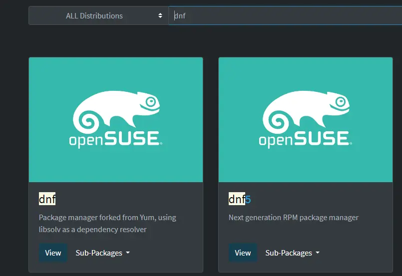

Bunlardan farklı olarak, fedora ve opensuse için de anlatacağım. Bu iki arkadaşın paket yöneticilerinin kendisinde bu özellik direk olarak var. (Fedora üzerinde zypper, OpenSUSE üzerinde de dnf kullanılabildiğini hatırlatayim.)

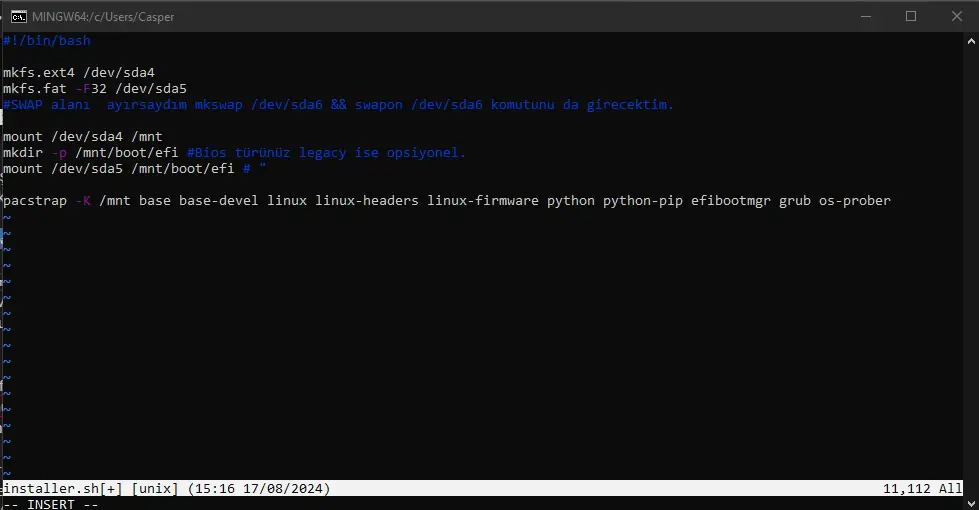

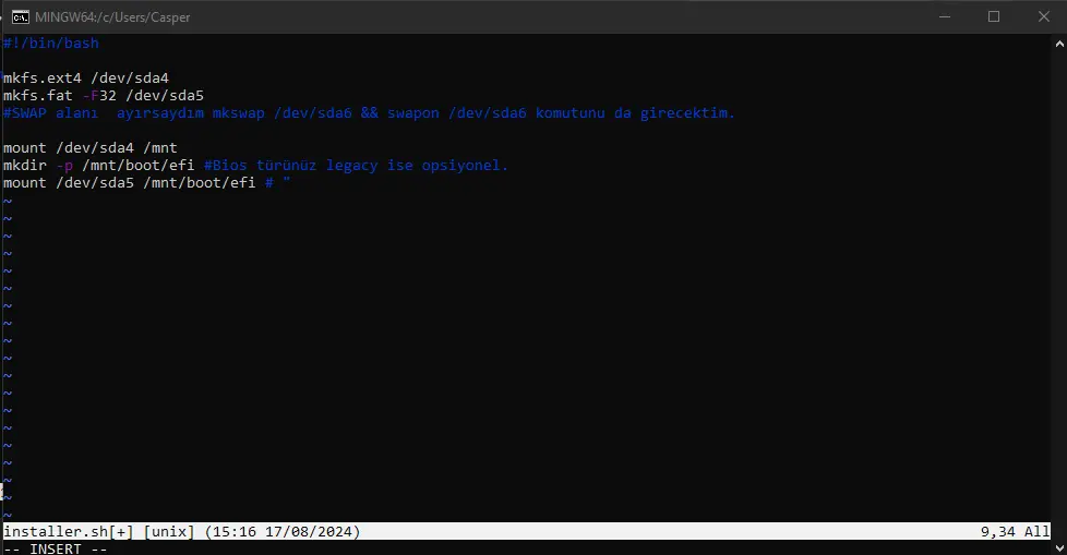

Şöyle başlayalım: benim root diskim /dev/sda4, boot diskim /dev/sda5 konumunda olacak, swap diski olmayacak. Şöyle yapalım:
Mount işlemini yaptıralım:
Şimdi bootstrap işlemini gerçekleştireceğiz. Bu kısımda "özelleştirilebilirlik"ten yararlanabiliriz. Paketlerin yazıldığı kısıma bir boşluk bırakıp başka kurmak istediğiniz paketler varsa yazabilirsiniz. Gereken komutları şöyle paylaşayim:
Arch için:
pacstrap -K /mnt base base-devel linux linux-headers linux-firmware python python-pip efibootmgr grub os-prober networkmanager -> paketleri özelleştirebilirsiniz.Debian için:

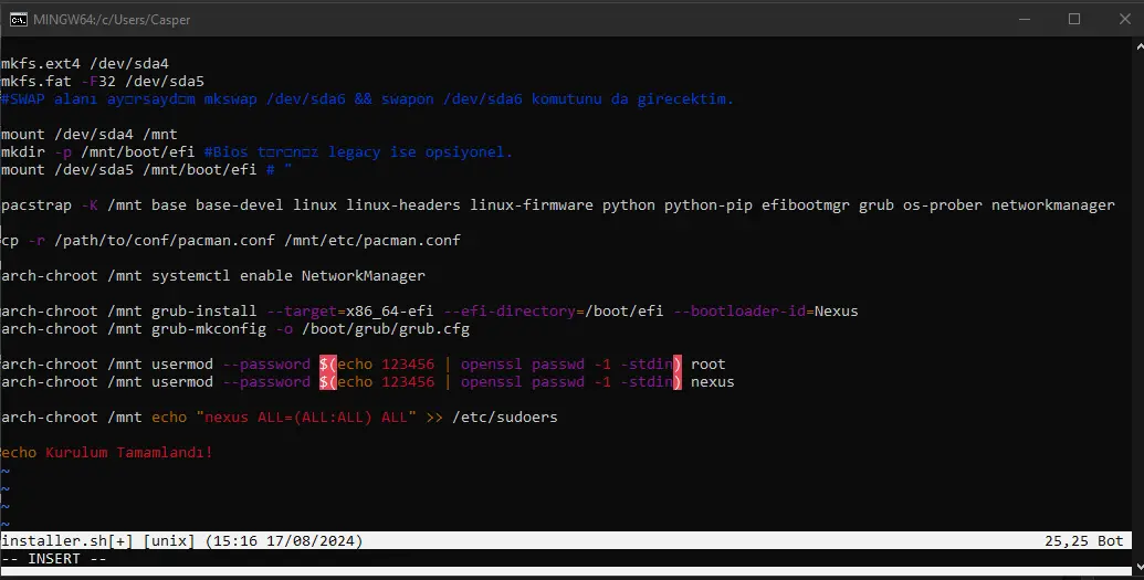

Öncelikle elinizde pacman.conf dosyanızın bir kopyası bulunsun, installer ile de aynı dizinde bulunsun. Bunun için chroot ortamına gerek yok. Şu şekilde yapabiliriz:

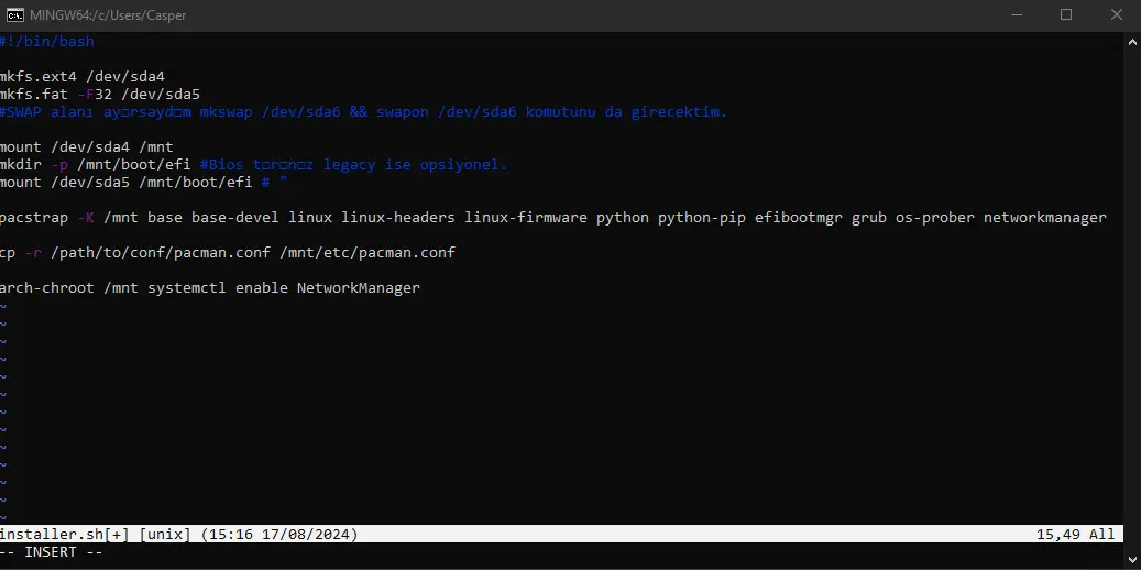

cp -r /path/to/conf/pacman.conf /mnt/etc/pacman.confŞimdi ise benim tek aktif etmem gereken servisin networkmanager olduğu için:
arch-chroot /mnt systemctl enable NetworkManagerDil kısmını atlıyorum, kendinize göre ekleyebilirsiniz.

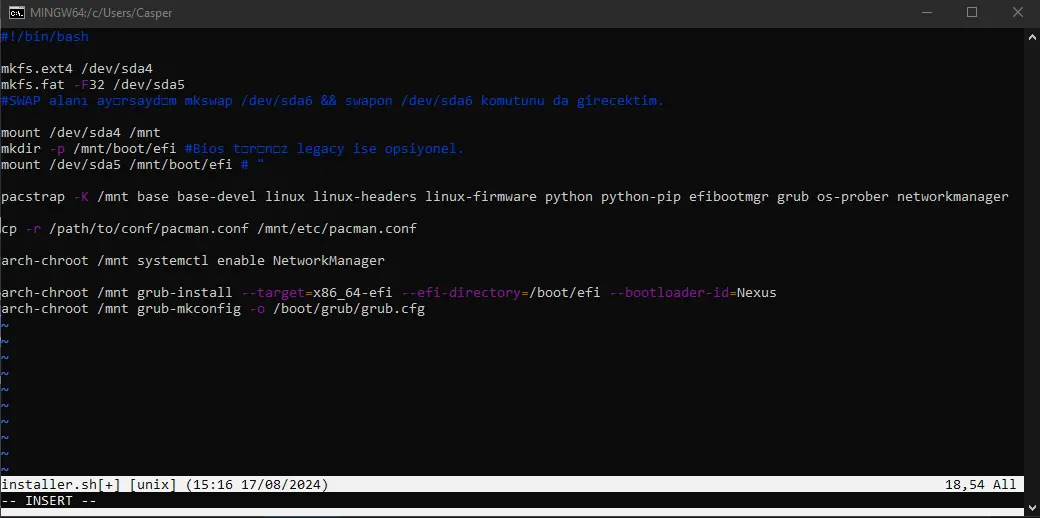

Şimdi ise bootloader kurulumu var:
arch-chroot /mnt grub-install --target=x86_64-efi --efi-directory=/boot/efi --bootloader-id=Nexusarch-chroot /mnt grub-mkconfig -o /boot/grub/grub.cfgUEFI için örnek gösterdim.

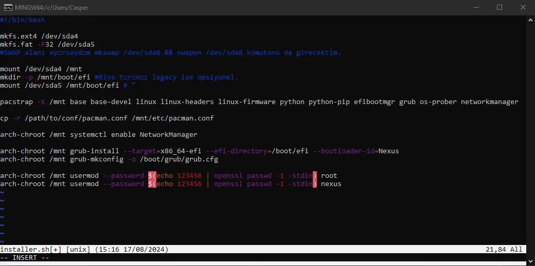

Ekstra olarak, kullanıcı da eklemek istiyorum. Şu şekilde ekleyebilirim:
Kod:
arch-chroot /mnt useradd -m -g users -G storage,power,audio,video,network,wheel -s /bin/bash nexus
arch-chroot /mnt passwd nexus
arch-chroot /mnt passwd root
# Kullanıcı adını örnek verdim.
# passwd promptunu es geçmek isterseniz şu komutu da kullanabilirsiniz:
arch-chroot /mnt usermod --password $(echo 123456 | openssl passwd -1 -stdin) root
arch-chroot /mnt usermod --password $(echo 123456 | openssl passwd -1 -stdin) nexus
# Bu şekilde şifremizi prompt olmadan 123456 yapmış oluyoruz.

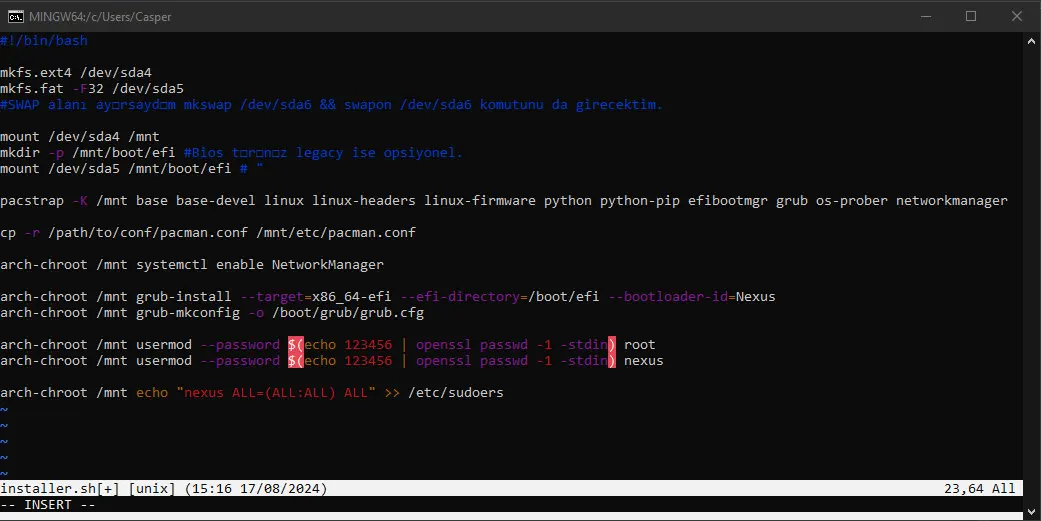

Son olarak, kullanıcımızı sudoers'e eklememiz gerek. Bunu da echo komutu ile gerçekleştireceğiz:
arch-chroot /mnt echo "nexus ALL=(ALL:ALL) ALL" >> /etc/sudoersDoas kullanıyor olabilirsiniz, onu da kendinize göre yaparsınız.

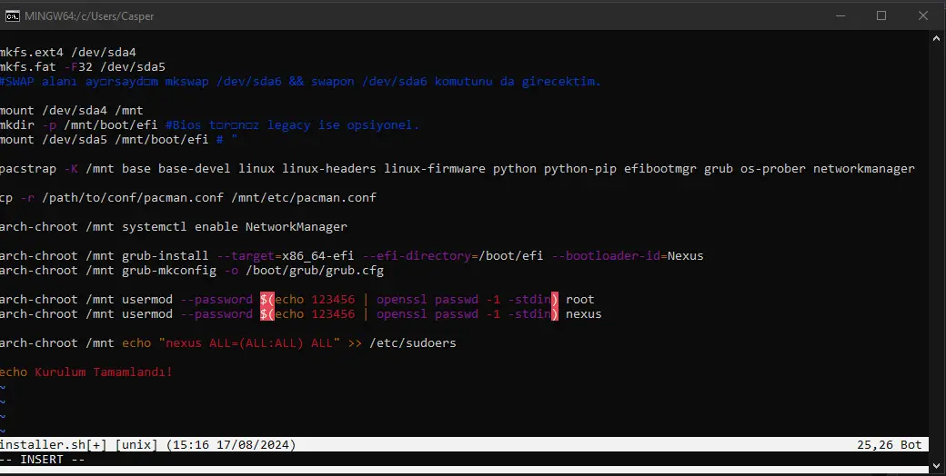

Bir de kurulumun bittiğine dair bir mesaj ekleyelim:
echo Kurulum Tamamlandı!Evet, temel olarak her şey bu kadar. Yalnız installer şu an çok "base" duruyor, bundan sonra da siz devreye giriyorsunuz. İsteğinize bağlı olarak if - else, function methodlarını kullanarak ve kullanıcıdan girdi - çıktı alarak ve bir front end kütüphanesi kullanarak bu installerı çok daha iyi bir hale getirebilirsiniz, birden fazla masaüstü ortamı kurulumu için birkaç fonksiyon yazabilirsiniz. Front-End için Python kullanacaksanız pyqt öneriyorum.
