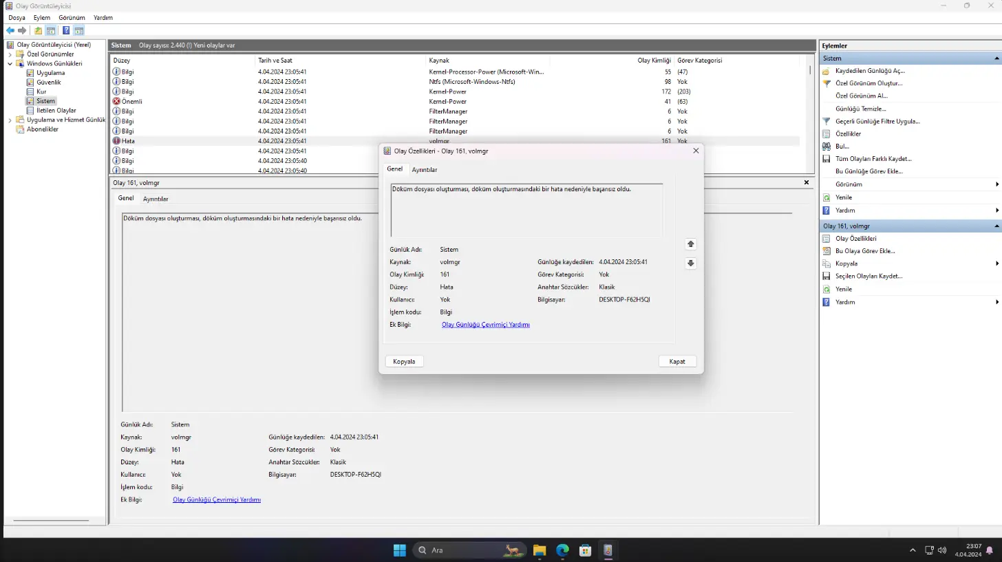

Önceki SSD Crucial BX500 modeliydi, çıkardım. Sonrasında da yeni aldığım Kingston K3000 NVMe SSD'yi taktım ve format attım. Windows'u NVMe'ye yükledim. Direkt Windows Update üzerinden halletti her şeyi. Anakartın kendi sitesinden hiçbir şey indirmedim, chipset sürücüsünü de indirmedim çünkü aygıt yöneticisinde ünlem yok.
Arada bir mavi ekran verip verip duruyor. Minidump da kaydetmiyor. Mavi ekran verip direkt kapanıyor.
Başlangıç ve kurtarma kısmında otomatik olarak yeniden başlattı. Ben de kapattım ki bir daha verirse hata kodunu görmek için.

Windows güncelleştirmelerini bile yapmadan hiç denedim yine mavi ekran.
Yaptıktan sonra yine mavi ekran chipseti Windows Update üzerinden de güncellese yine mavi ekran chipseti AMD sitesinden de kursam yine mavi ekran anlamadım gitti.
HD Tune, CrystalDiskInfo, SSD Manager'de hiçbir hata, sector olmamasına rağmen mavi ekran vermesi çok garip.
Minidump dosyalarını bile oluşturmuyordu.

Yaşadığınız durum 2 başlık altında incelenebilir:
  • Aldığınız disk arızalı olabilir. K3000 sağlam disktir fakat bu onun fabrikasyon arızalı çıkamayacağı anlamına gelmez. Daha yeni bir disk olması sebebiyle herhangi bir bad sector vs. göstermemesi normal sayılabilir. Zaten korkulan durum da budur. Bu sorunun olduğunu anlaman için // hele ki disk yeni ve daha rapor tutulmamış ise // başka bir donanım ile test etmen gerekli. Zaten yapılmış, sorunun kaynağı bulunup çözülmüş de.
  • Diğer bir olasılık anakart veya sistem ile oluşan uyumsuzluk olabilir. Buna benzer bir tane daha konu görmüştüm; disk adamın sisteminde sıkıntılı, bir başka sistemde gayet stabil çalışıyordu. Bu sorunun yaşanıldığını anlamak için başka sistemde diski test etmen gerekli. Bunu yapmış olman herhangi bir sorunu çözmez, sadece diskin neden hata vermiş olduğunu anlarsın. Eğer ki merak etmiyorsan denemene gerek yok.
Aslında format atmamış olsaydın olay loglarını incelemek de sağlıklı olabilirdi. Her ne kadar diskte sorun yok gibi gözükse de bir ihtimal çökme sırasında Windows bir rapor toplamış olabilirdi.
Aldığın hatadan bahsedecek olursak, oluşan hata kritik sistem dosyalarının çökmesi sonucu ortaya çıkar. Dump içerisinden herhangi bir sorun bulmak çok zordur hatta belki de imkansızdır. Çünkü herhangi bir kayıt alınmaz.
Normalde farklı bir dump dosyası üzerinden örnek vermek yanlıştır fakat bu hata başlığı altında oluşan dump dosyaları %99 aynı olduğu için sorun olacağını sanmıyorum. Her neyse örnek bir dump dosyası üstünden ilerlersek;
