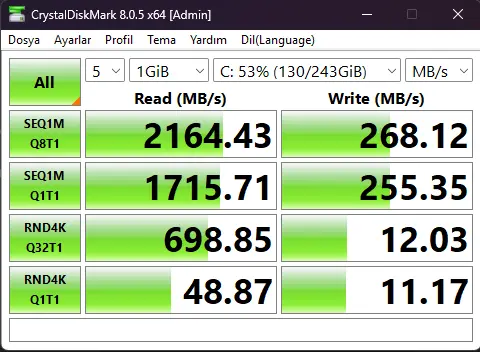

Merhaba Techolay ailesi, test sonuçlarım bu şekilde sizce normal mi?
Yazma hızınızda anormal bir düşüklük var. SLC önbelleği dolduğu için hız düşük çıkmış olabilir, bilgisayar boşta iken tekrardan test edin. Eğer hiçbir değişiklik olmazsa ürünü garantiye gönderin. S.M.A.R.T. verilerinde ciddi bir problem yok.
Bundan önce format da deneyebilirsiniz. Diski bölmeden deneyin isterseniz.
Yazma hızınızda anormal bir düşüklük var. SLC önbelleği dolduğu için hız düşük çıkmış olabilir, bilgisayar boşta iken tekrardan test edin. Eğer hiçbir değişiklik olmazsa ürünü garantiye gönderin. S.M.A.R.T. Verilerinde ciddi bir problem yok.

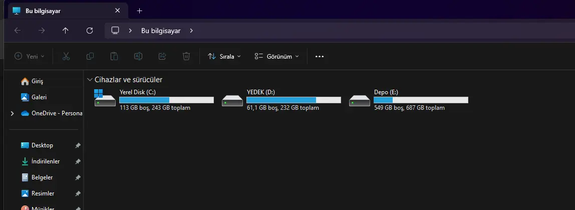

C: Diskinde sadece Windows var. E: Diskinde ise gerekli olan her şey. Virüs vb. bir sorun olduğu zaman e: Diskine format atıp kaldığım yerden devam ediyorum. Disk alanı dolu olduğu için olabilir mi?
Doluluk oranı da etkiliyor ancak bu kadar düşmesi normal bir durum değil. Ki yeterince boş alan da var yani. Müsait bir vaktinizde isterseniz dediğim şekilde format atıp deneyin, eğer çözülmezse garantiye gönderin derim.
Kioxia Exceria'da SLC önbellek boyutu çok düşük, dolduğunda bu tip hız düşüşleri olabiliyor bu yüzden. Onun için sistem boştayken tekrar test edin demiştim. Benim Gigabyte 2500E modeli var, onda da böyle düşüşler meydana gelebiliyor. Eğer sürekli bu hızda kalıyorsa problem var demektir.
Kioxia Exceria'da SLC önbellek boyutu çok düşük, dolduğunda bu tip hız düşüşleri olabiliyor bu yüzden. Onun için sistem boştayken tekrar test edin demiştim. Benim Gigabyte 2500e modeli var, onda da böyle düşüşler meydana gelebiliyor. Eğer sürekli bu hızda kalıyorsa problem var demektir.
Teşekkürler. Format atıp tekrar gerekli testleri yapacağım.
Umarım faydası olur. Olmazsa garantiye gönderin, daha yeni sayılır çünkü çok veri de yazılmamış.

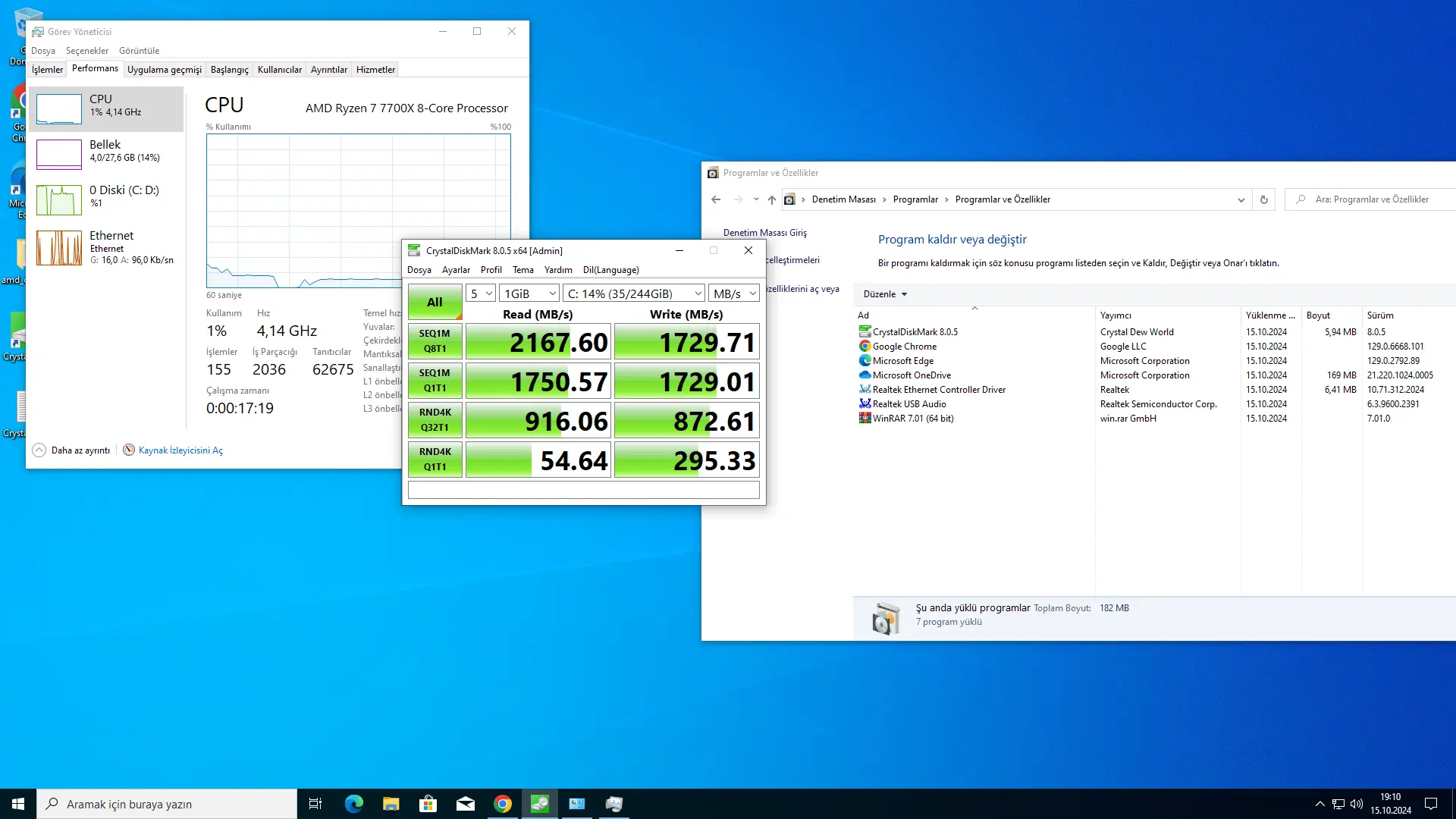

Windows 10'a geri dönecektim bir sebebim olmuş oldu. Sonuçlar bu şekilde şu anda. Herhangi bir şey yüklü değil sistemi kuralı 15 dakika oldu. Teşekkürler.
