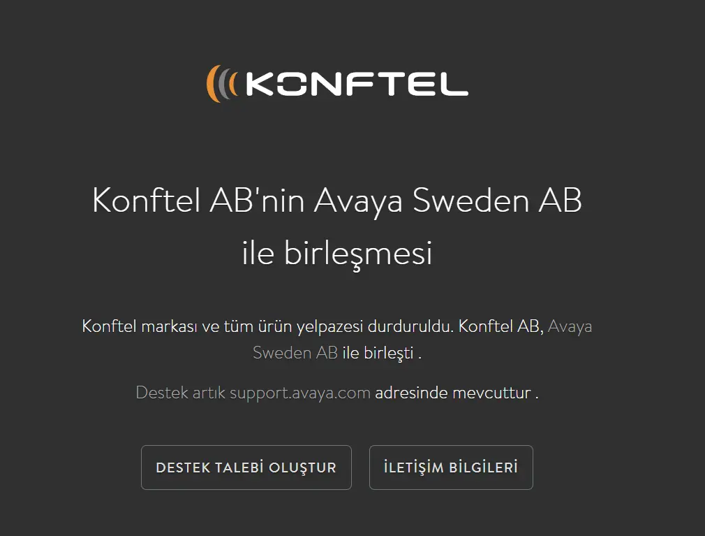

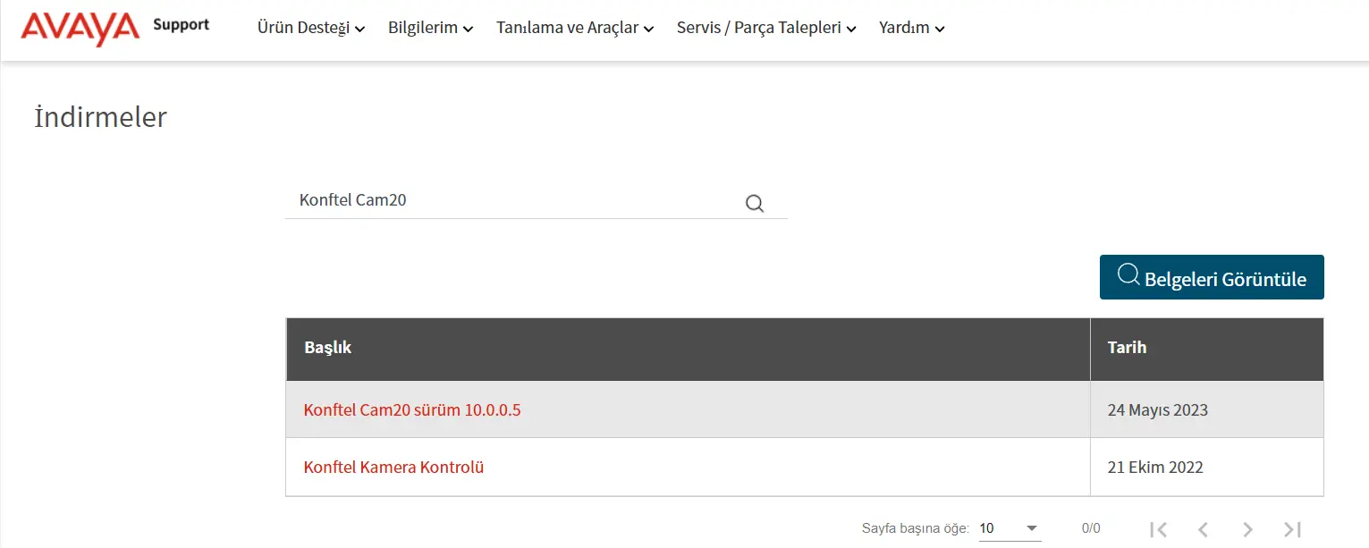

Merhaba bu konuyu hortlatmak istiyorum konftel markası el değiştirdi bu yüzden avaya firması artık bakıyor onlara avaya Support sitesinden driverları bulabilirsin: Avaya Support - Downloads - Konftel Cam20 version 10.0.0.5 bu link ilk once kameranın Firmware güncelleyeceksin (Bende yaklaşık 15 dk sürdü) . Bundan sonra da Avaya Support - Downloads - Konftel Camera Control programı kurup kameranı kontrol edebilirsin (kamerayı seçmeyi unutma yoksa otomatik görmüyor).güncellemeleri yaptıktan sonra PC kapa aç driver sorununda çözülecek. Geçen hafta sonu aynı cihazda sorun cektim tam 2 saat araştırmam sonucu bu şekilde çözdüm umarım işe yarar.

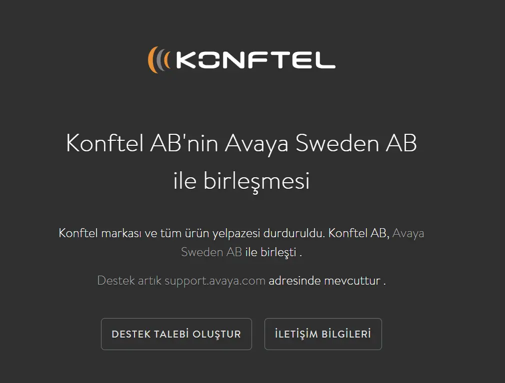

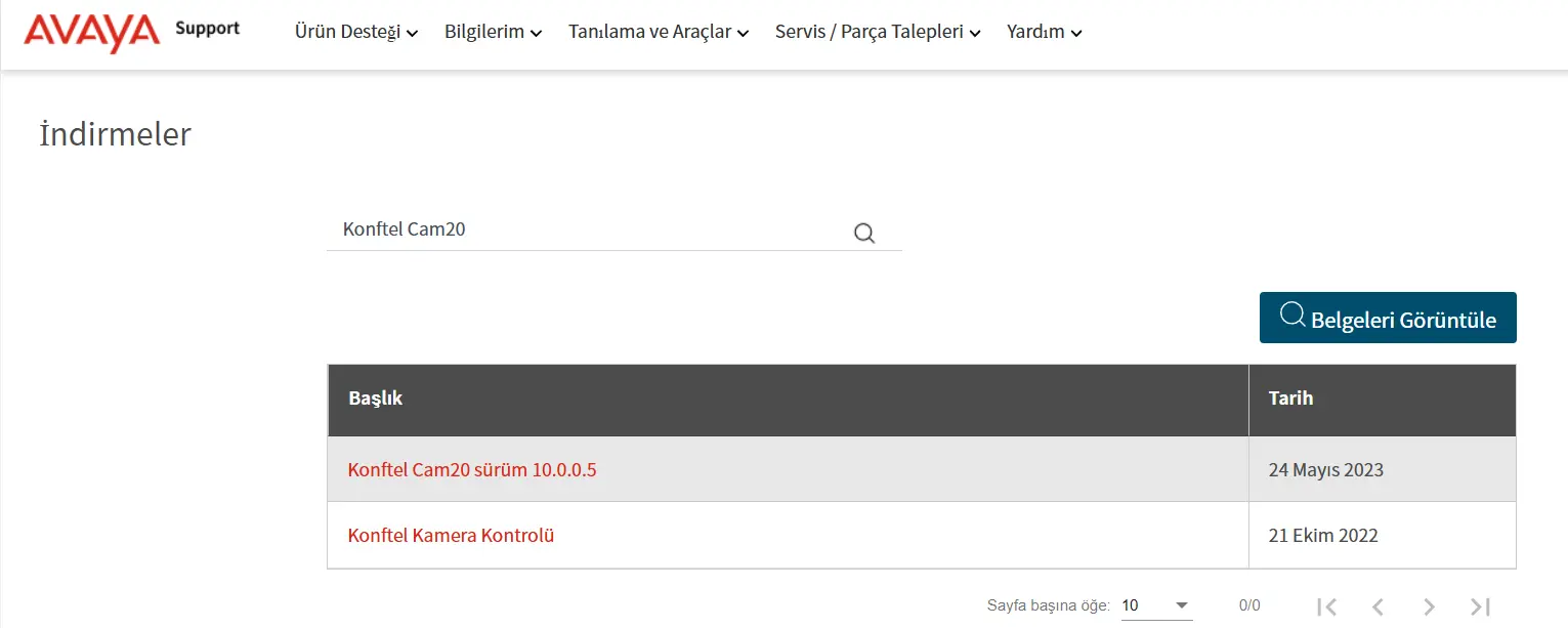

Merhaba bu konuyu hortlatmak istiyorum konftel markası el değiştirdi bu yüzden avaya firması artık bakıyor onlara avaya Support sitesinden driverları bulabilirsin: Avaya Support - Downloads - Konftel Cam20 version 10.0.0.5 bu link ilk once kameranın Firmware güncelleyeceksin (bende yaklaşık 15 dk sürdü). Bundan sonra da Avaya Support - Downloads - Konftel Camera Control programı kurup kameranı kontrol edebilirsin (kamerayı seçmeyi unutma yoksa otomatik görmüyor).güncellemeleri yaptıktan sonra PC kapa aç driver sorununda çözülecek. Geçen hafta sonu aynı cihazda sorun cektim tam 2 saat araştırmam sonucu bu şekilde çözdüm umarım işe yarar.
