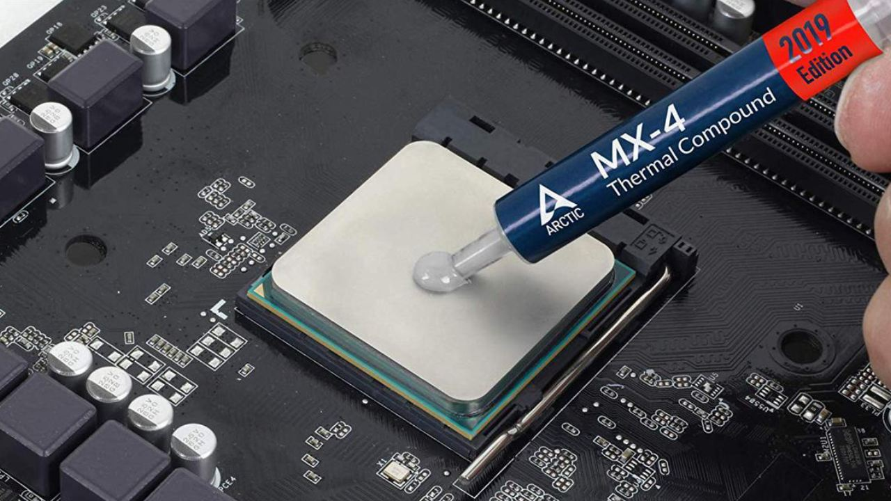

Termal Macun Zamanla Bozulur mu?​
Kısa cevap, evet. Ancak internette anlatıldığı kadar hızlı bozulmaz. Bazı kullanıcılar her 6 ayda bir veya 1 yıl dolmadan termal macun değiştirmeyi tavsiye ediyor. Gerçekte ise kaliteli bir termal macun 1 yılı aşkın, belki daha fazla süre boyunca bile görevini yerine getirebilir. Buradaki önemli konu termal macunun kalitesi kadar laptopun çalışma şartlarıdır. Örneğin sürekli yüksek sıcaklık altında çalışan bir oyuncu laptopunda termal arayüz malzemesi daha hızlı yıpranabilir. Buna karşılık günlük kullanım amaçlı bir cihazda belki yıllarca sorunsuz şekilde kullanılabilir. Bu nedenle bakım için takvime bakıldığı kadar sistemin çalışma şartlarına ve belirtilerine de bakmak lazım.
Termal Macun Değiştirme Zamanının Geldiğini Nasıl Anlarız?​
Bazı belirtiler oldukça net. Örneğin laptop ilk alındığında aynı oyunda 80 derece çalışırken birkaç yıl sonra 95 dereceye çıkmaya başlamışsa bir şeylerin değiştiği açıktır.

- Bu belirtiler varsa termal bakım düşünülmeye başlanabilir. Ancak sırf internet tavsiye ediyor diye çalışan bir laptopu sökmek her zaman mantıklı değildir. Ben açıkçası MX-4, MX-6, TF7 ürünlerini beğeniyorum.
