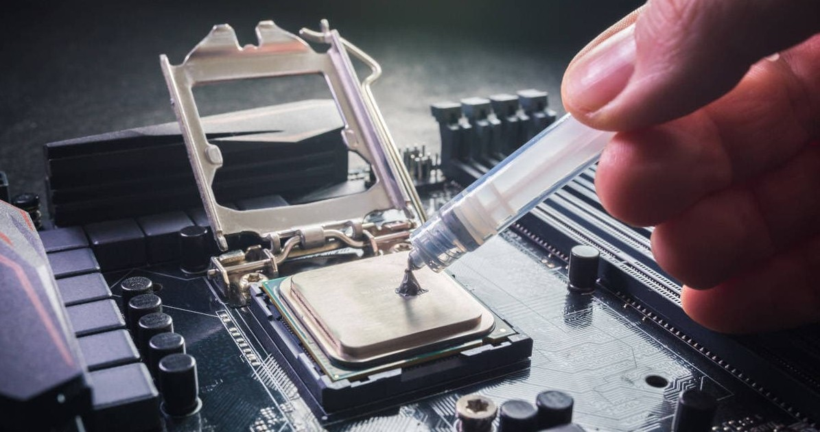

Bir dizüstü veya masaüstü bilgisayarda sıcaklıklar yükselmeye başladığında kullanıcıların aklına gelen ilk çözümlerden biri termal macunu yenilemek. İnternette "2 yılda bir değiştirin", "Her yıl yenileyin." veya "Macun kurumuştur." gibi yorumlara sıkça rastlamak mümkün. Ancak çoğu zaman bu yorumlar herhangi bir ölçüme değil, yalnızca tahmine dayanır. Doğruluk payları yok demiyorum, elbette bu söylenen şeyler olası şeyler. Fakat tahmine dayalı. İşin ilginç tarafı ise modern işlemcilerin sıcaklık, güç tüketimi, voltaj ve frekans gibi yüzlerce farklı veriyi sürekli takip etmesine rağmen, termal macunun ne durumda olduğuna dair hiçbir fikir sahibi olmaması. Peki gerçekten işlemciler bunu anlayamaz mı? Yoksa mevcut sensörler kullanılarak termal macunun zamanla performans kaybettiği tahmin edilebilir mi?
