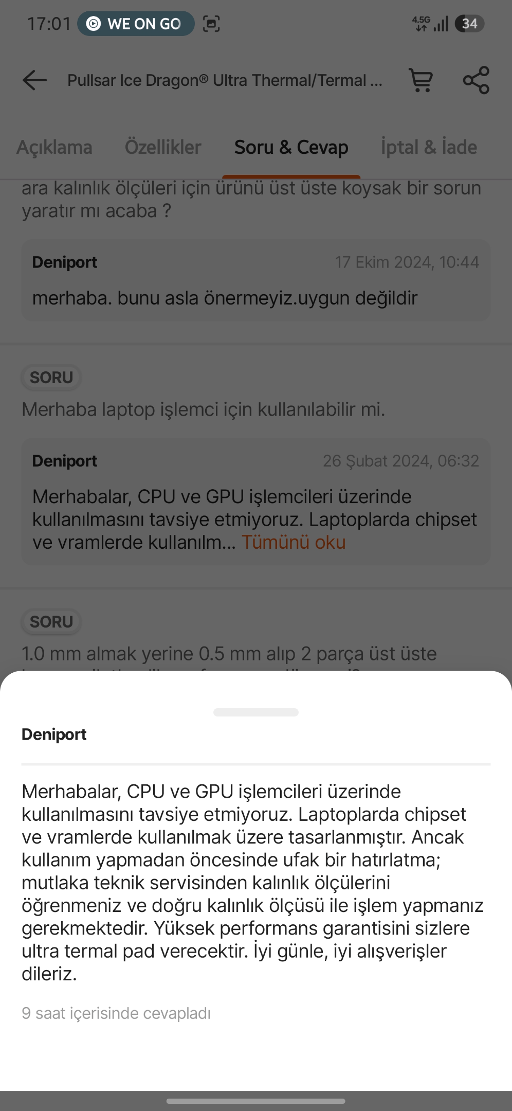

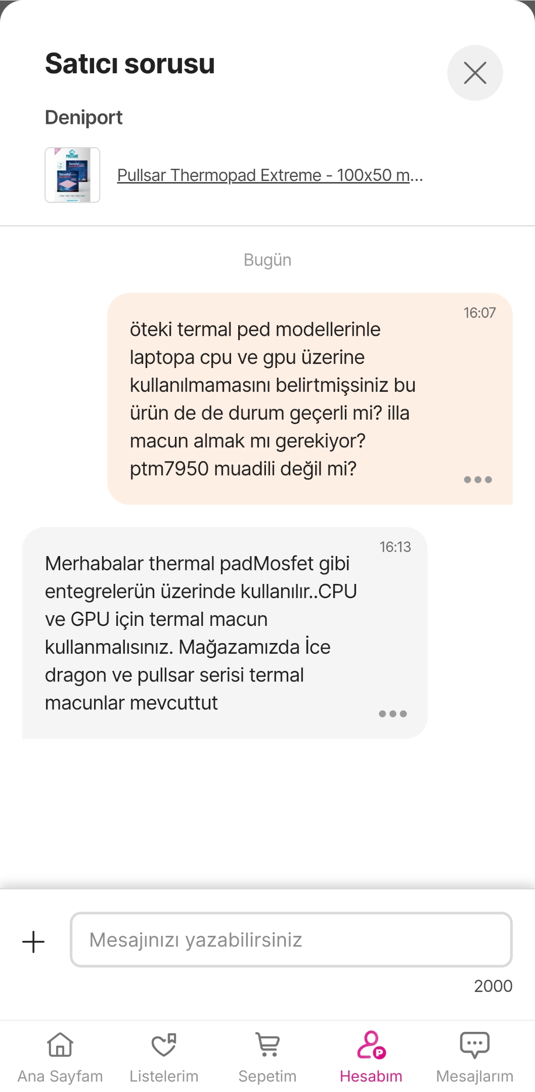

Kendileri termal pedlerinin laptoplarda kullanıma uygun olmadığını belirtmiş (ice termal ped).
Eleştirmek istediğim 1-2 konu var. PTM7950 devri artık kapandı. Ayrıca, PTM'ler varken kaliteli bir macun yerine eş değer miktarla düzgün bir PTM alıp kullanılmalı. Aşırı bir performans farkı var. PTM'ler ayrıca faz değiştirdikleri için bakır bloklara adapte olabiliyor. Asıl problem "Ice Dragon Carbon" dediğimiz ürün ve benzerlerinde. Faz değişenli yapısı olmadığı için bakır blokların arasında fazla deforme varsa, blok yamuksa beklenilen performansı vermeyebilir.
İlk defa duyuyorum, atma şansınız var mı? Victus 16, Abra A5, MSI Katana 17 gibi bir çok cihaza uyguladık 17w/mk - 40w/mk olan versiyonunu. Kendi cihazımdan örnek vereyim, benim Victus'da rahat 3-4 kere kullanmışımdır.
