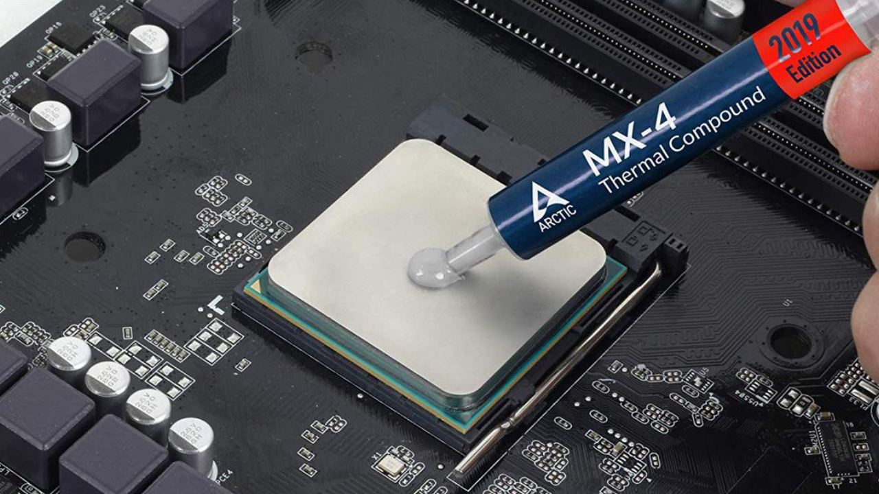

Kısa cevap, evet. Ancak internette anlatıldığı kadar hızlı bozulmaz. Bazı kullanıcılar her 6 ayda bir veya 1 yıl dolmadan termal macun değiştirmeyi tavsiye ediyor. Gerçekte ise kaliteli bir termal macun 1 yılı aşkın, belki daha fazla süre boyunca bile görevini yerine getirebilir. Buradaki önemli konu termal macunun kalitesi kadar laptopun çalışma şartlarıdır. Örneğin sürekli yüksek sıcaklık altında çalışan bir oyuncu laptopunda termal arayüz malzemesi daha hızlı yıpranabilir. Buna karşılık günlük kullanım amaçlı bir cihazda belki yıllarca sorunsuz şekilde kullanılabilir. Bu nedenle bakım için takvime bakıldığı kadar sistemin çalışma şartlarına ve belirtilerine de bakmak lazım.
Bazı belirtiler oldukça net. Örneğin laptop ilk alındığında aynı oyunda 80 derece çalışırken birkaç yıl sonra 95 dereceye çıkmaya başlamışsa bir şeylerin değiştiği açıktır.

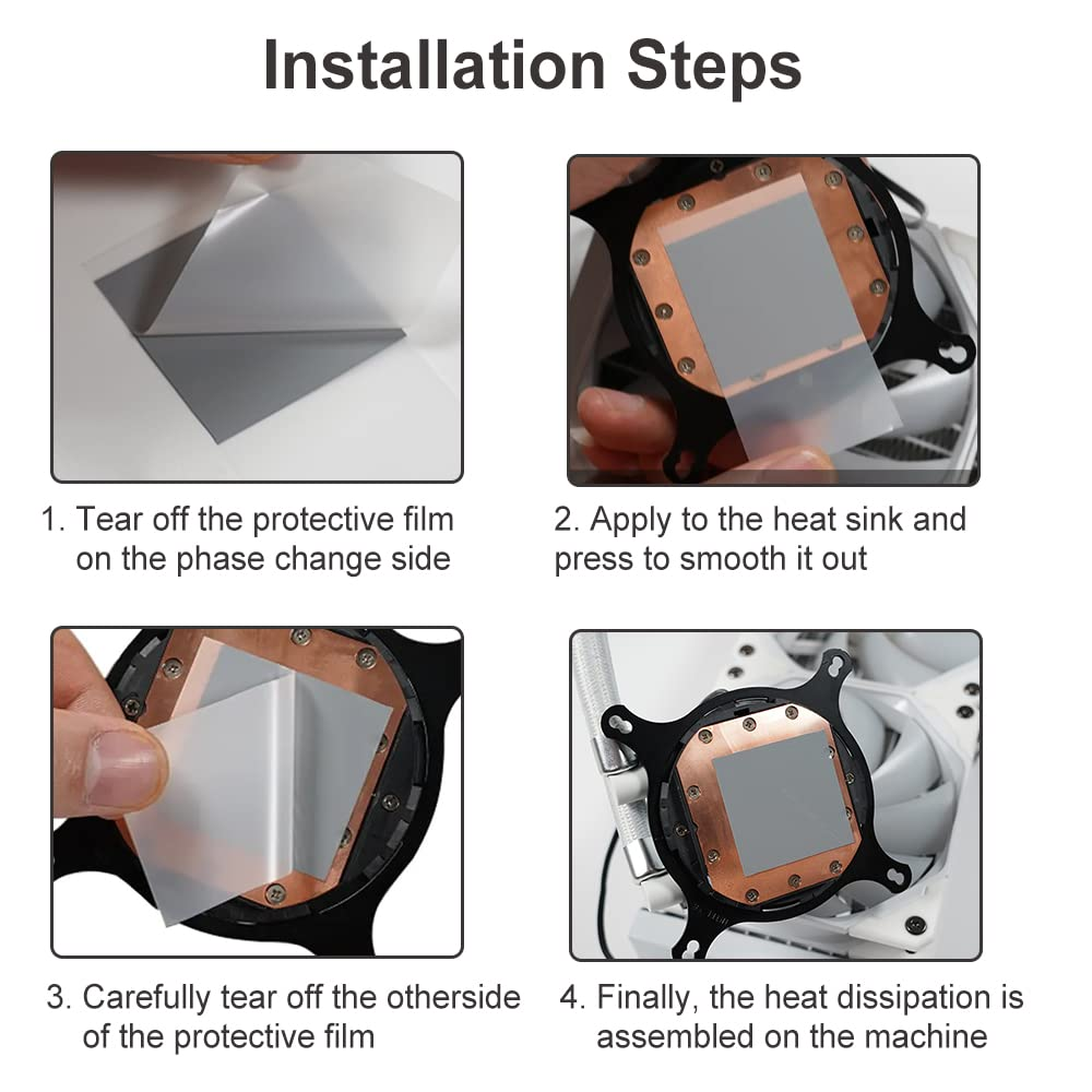

Son yıllarda laptop dünyasında en çok konuşulan ürünlerden biri Honeywell PTM7950 oldu. PTM7950, faz değişimli termal arayüz malzemesi olarak geçer. Belirli sıcaklıklara ulaştığında yüzeye daha iyi yayılır ve işlemci ile soğutucu arasındaki teması optimize eder. Özellikle laptoplarda tercih edilmesinin sebebi uzun ömürlü olmasıdır. Klasik termal macunlarda görülen pompalanma etkisi laptoplarda önemli bir problemdir. Laptop sürekli ısınıp soğudukça termal macun zamanla yüzeyden uzaklaşabilir. Bu durum sıcaklıkların yükselmesine neden olabilir. PTM7950 bu konuda genellikle daha başarılı sonuçlar verebiliyor.
Avantajları:
Hayır. Bu noktada ciddi bir yanlış anlaşılma bulunuyor. Bazı kullanıcılar PTM7950 takıldığı anda sıcaklıkların 10-15 derece düşeceğini düşünüyor.
Gerçekte ise böyle bir garanti söz konusu değil. Eğer laptopunuzda zaten kaliteli ve doğru uygulanmış bir termal macun varsa sıcaklık farkı çok büyük olmayabilir. Hatta bazı durumlarda ilk günlerde MX-6 veya MX-7 gibi kaliteli macunlarla benzer sonuçlar görmek mümkündür. Fakat burada vurgulanması gereken nokta PTM7950'nin asıl gücünün uzun vadede ortaya çıktığıdır.

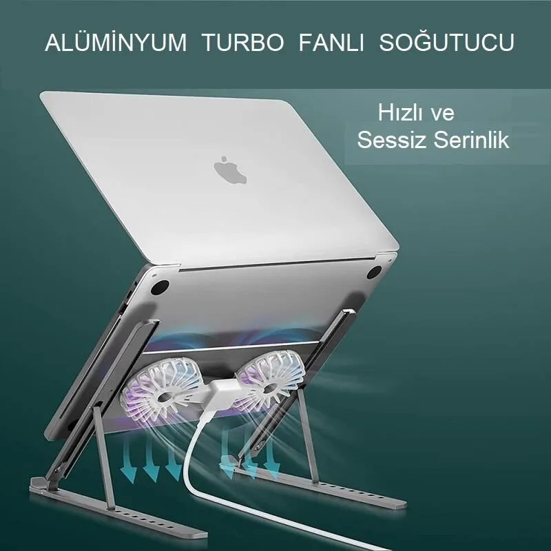

Yani bana kalırsa bir soğutucu yerine stant almak daha makul. Soğutucular kötü demiyorum fakat iyi bir soğutucu için 2K ve üstü fiyatlar vermek zorunda kalabilirsiniz. Bunun aksine 250 TL'lik basit bir stant bile işi çözecektir diye düşünmekteyim.
Hatta linkini de bırakayım: Nazalya Metal 7 Kademeli Ayarlanabilir Laptop Bilgisayar Standı - Macbook Notebook Tablet Uyumlu - Fiyatı, Yorumları
Peki bu stantlar gerçekten işe yarıyor mu? Bu da kullanıcıların en çok tartıştığı konulardan biri. Kısa cevap: Evet, ancak beklentiyi doğru ayarlamak gerekiyor. Bazı kullanıcılar soğutucu stant aldıktan sonra sıcaklığın 15-20 derece düşeceğini düşünüyor. Böyle bir durum çoğu zaman gerçekleşmez, hatta gerçekleşmez zaten. Çünkü soğutucu stantlar doğrudan işlemciyi veya ekran kartını soğutmaz. Asıl yaptıkları şey laptopun daha rahat hava almasını sağlamaktır. Fakat kaliteli bir model kullanırsanız hava akışı iyileşebilir, kasa sıcaklığı azalabilir, fanların işi kolaylaşabilir, işlemci ve ekran kartında birkaç derecelik düşüş görülebilir. Ancak mucize beklemek doğru değildir. Bazı laptoplarda 2-3 derece fark görülürken bazı modellerde 5-8 dereceye kadar kazanç elde edilebilir. Bu biraz da cihazın hava girişlerinin konumu ve soğutma tasarımına bağlıdır.

Termal Macun Zamanla Bozulur mu?
Termal Macun Değiştirme Zamanının Geldiğini Nasıl Anlarız?
Özellikle şu durumlar dikkat çekici:
- Sıcaklıkların zamanla yükselmesi
- Ani performans düşüşleri
- Isınmaya bağlı frekans düşüşleri
- Fan temizliğinin işe yaramaması
- Fan sesinin belirgin şekilde artması
Son Dönemin Popüler İsmi: PTM7950
Avantajları:
- Daha stabil sıcaklıklar
- Düşük bakım ihtiyacı
- Laptop kullanımına uygun yapı
- Zamanla performans kaybının daha az olması
Soğutucu Stantların Gerçek Kazancı Nedir?
