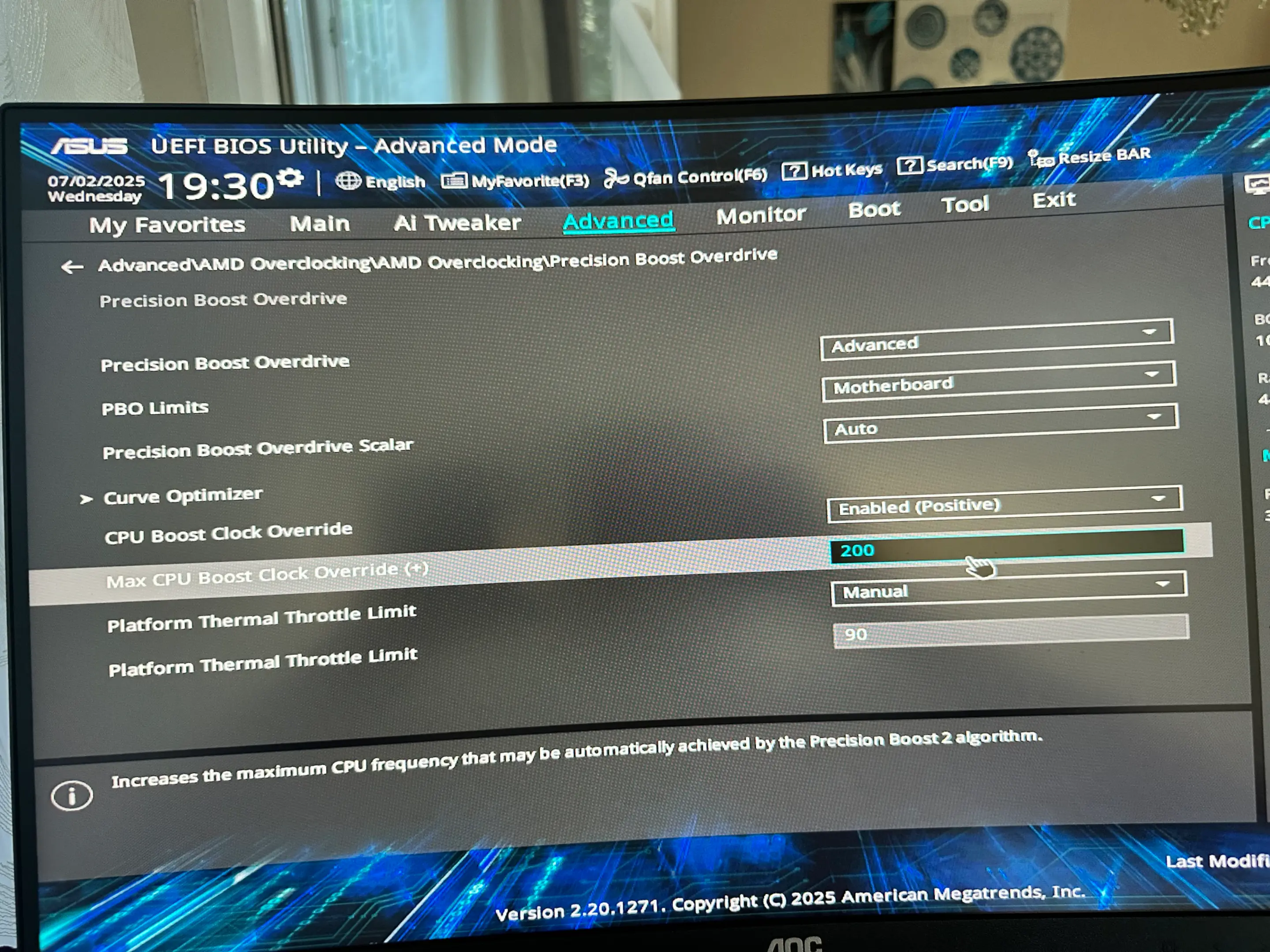

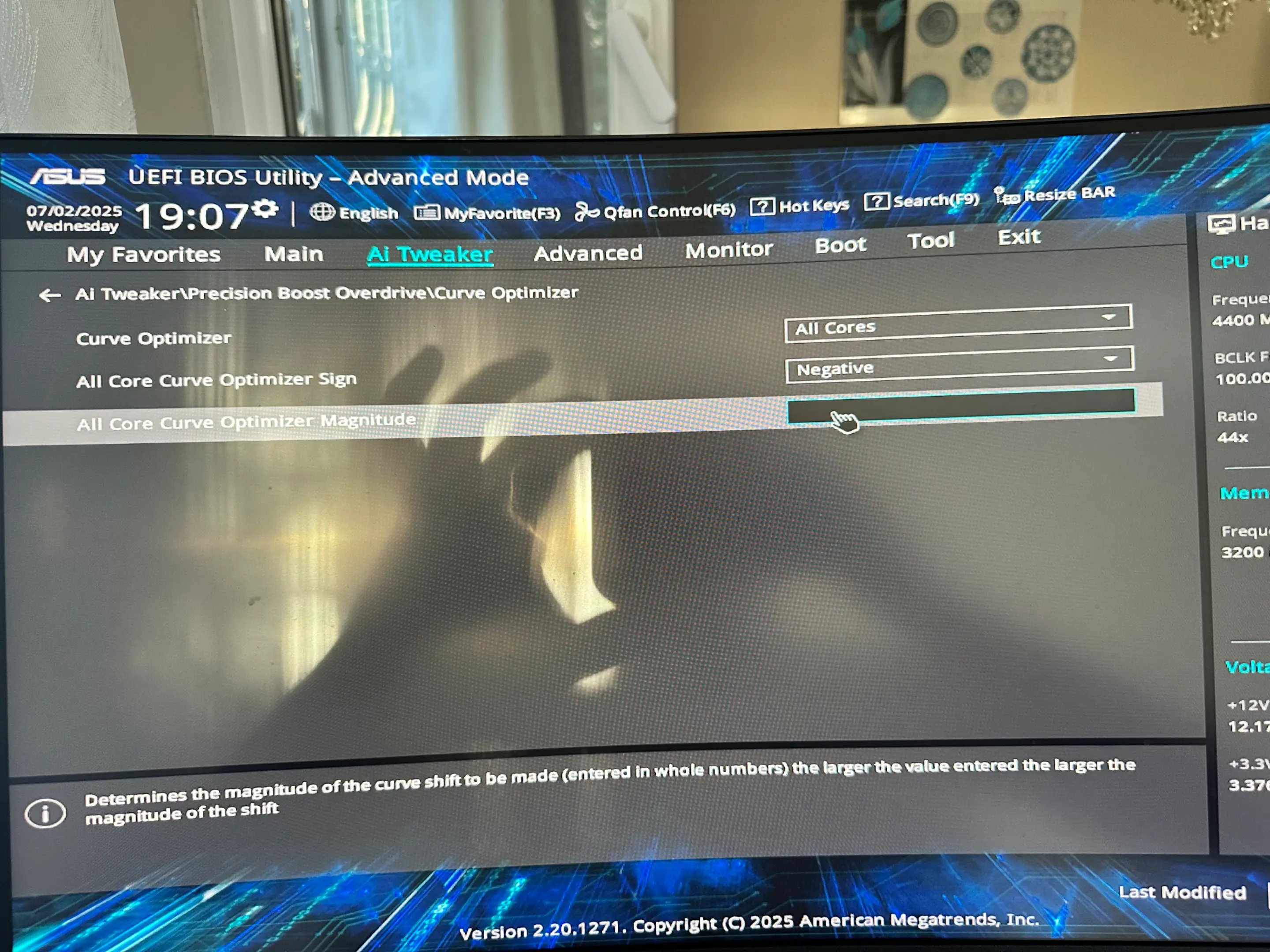

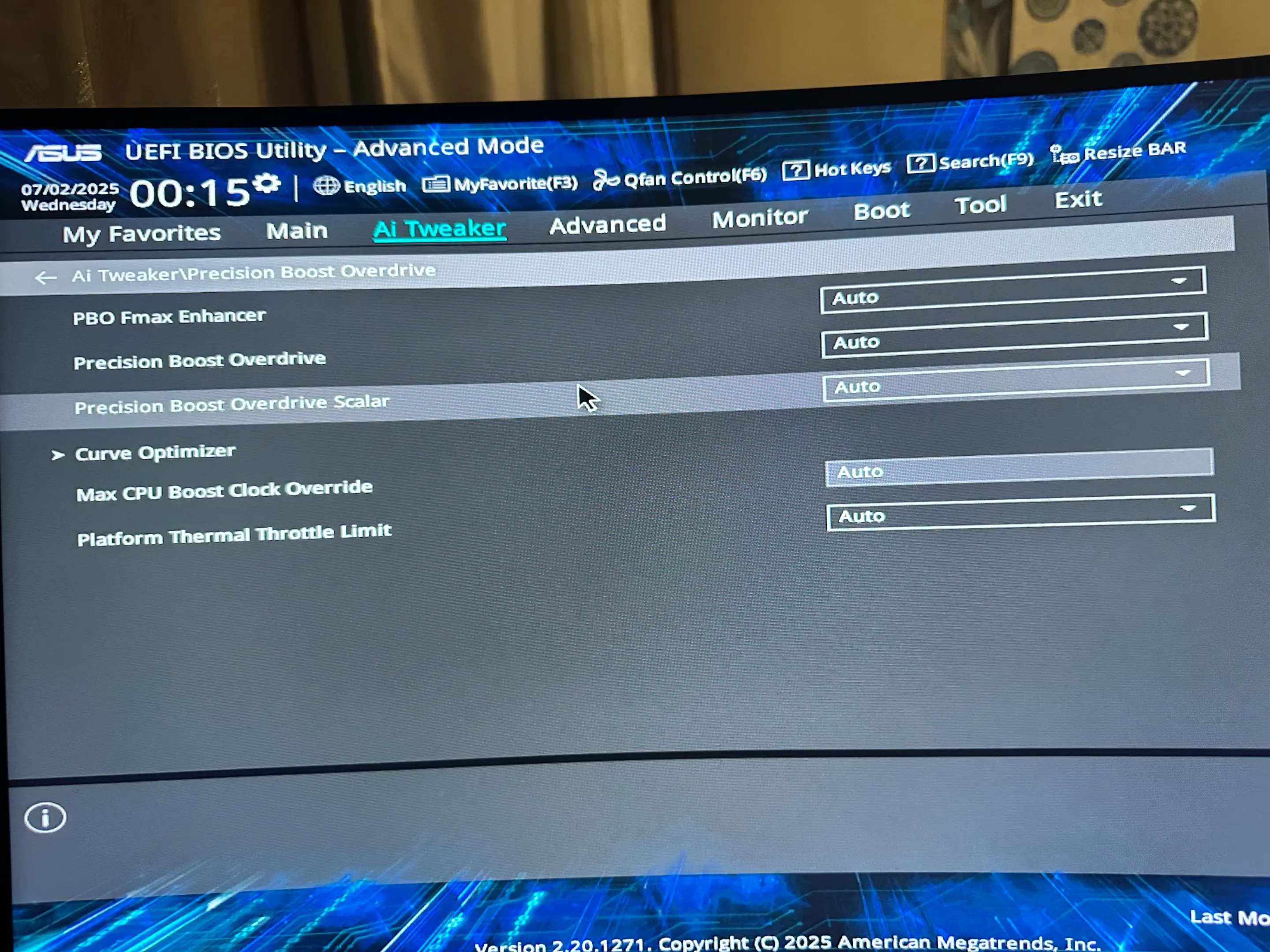

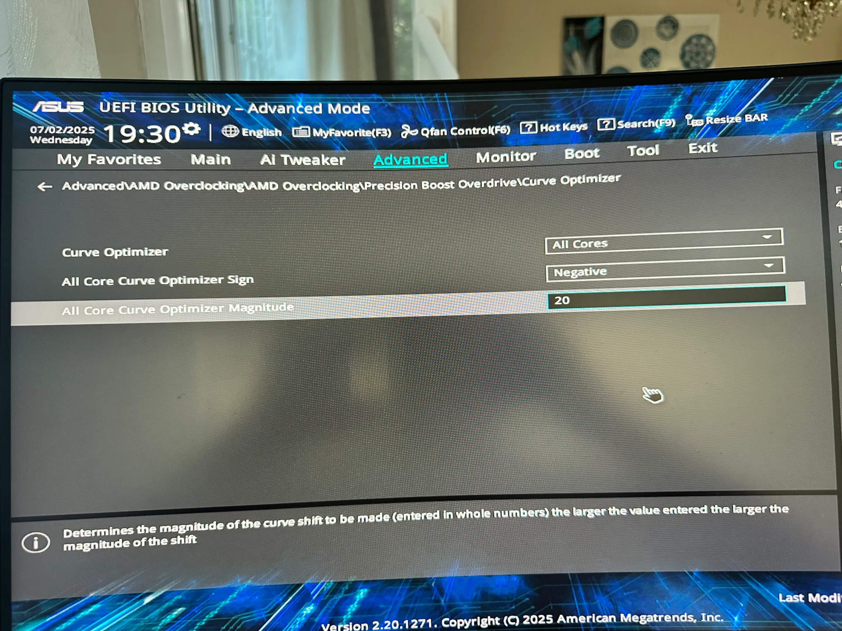

Burayı yapmaya calıstıgımda -20 yapamıyorım 20 yapabiliyorum?
Dediğim ekran.
    397,9 KB · Görüntüleme: 58
-20 derken negavite 20 demek istedim. Bazı bioslarda +/- bazılarında positive/negative yazıyor.
Direk 20 yazıyorum o zaman oraya.

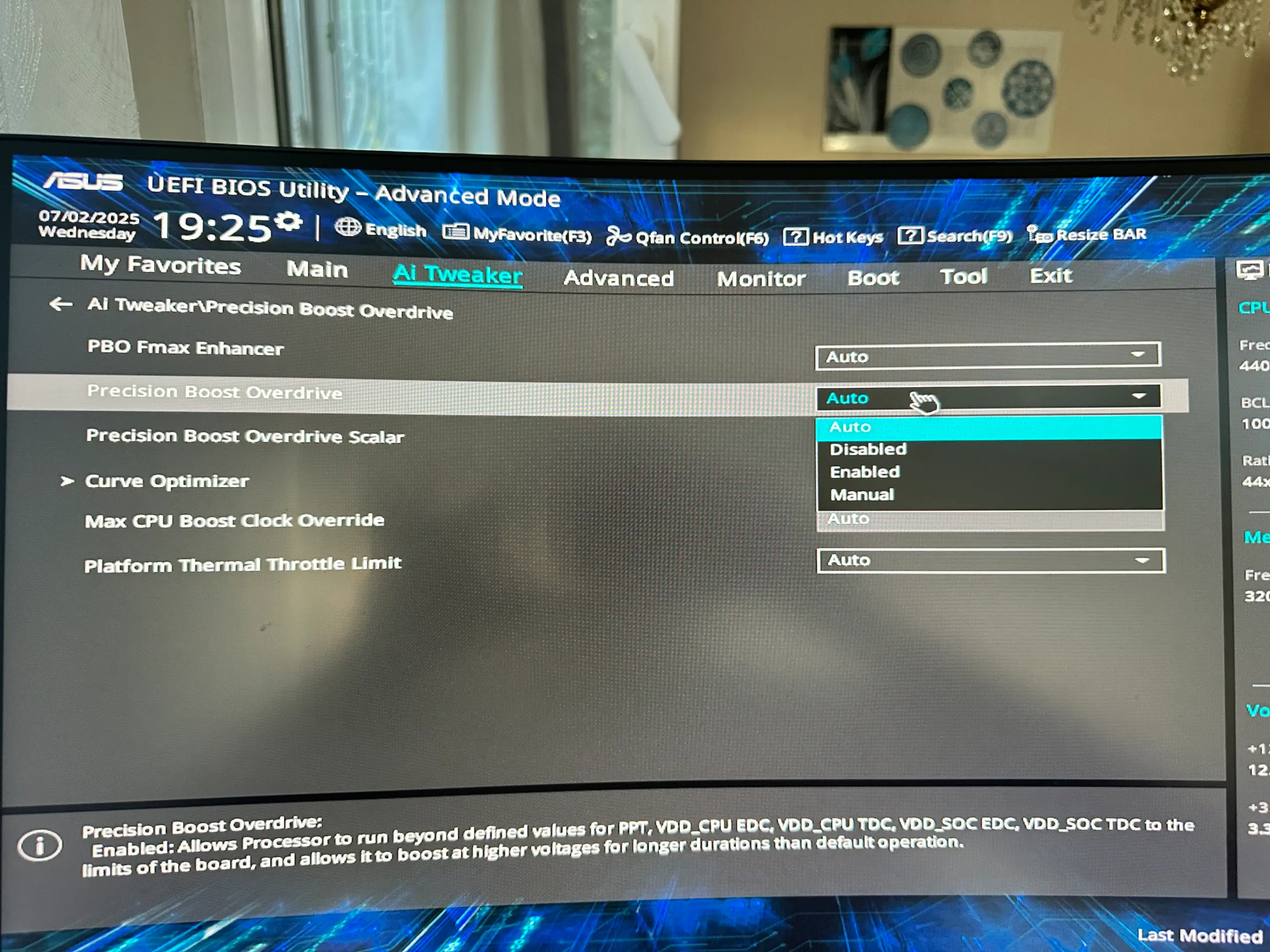

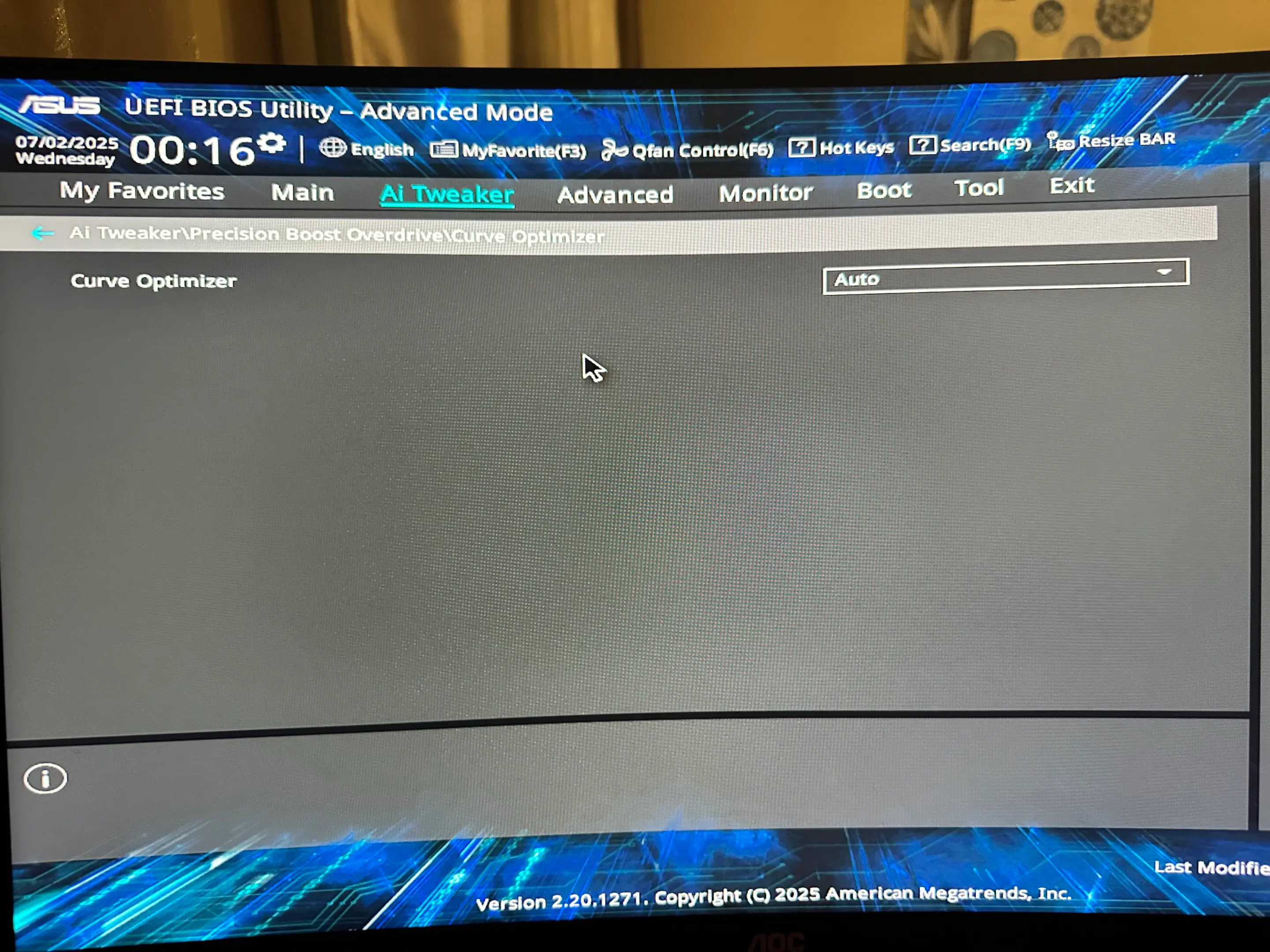

Diğer dediğniiz ayarları burada yapamadım bir de?
Yapmaya çalıştım acaba olmuş mu?

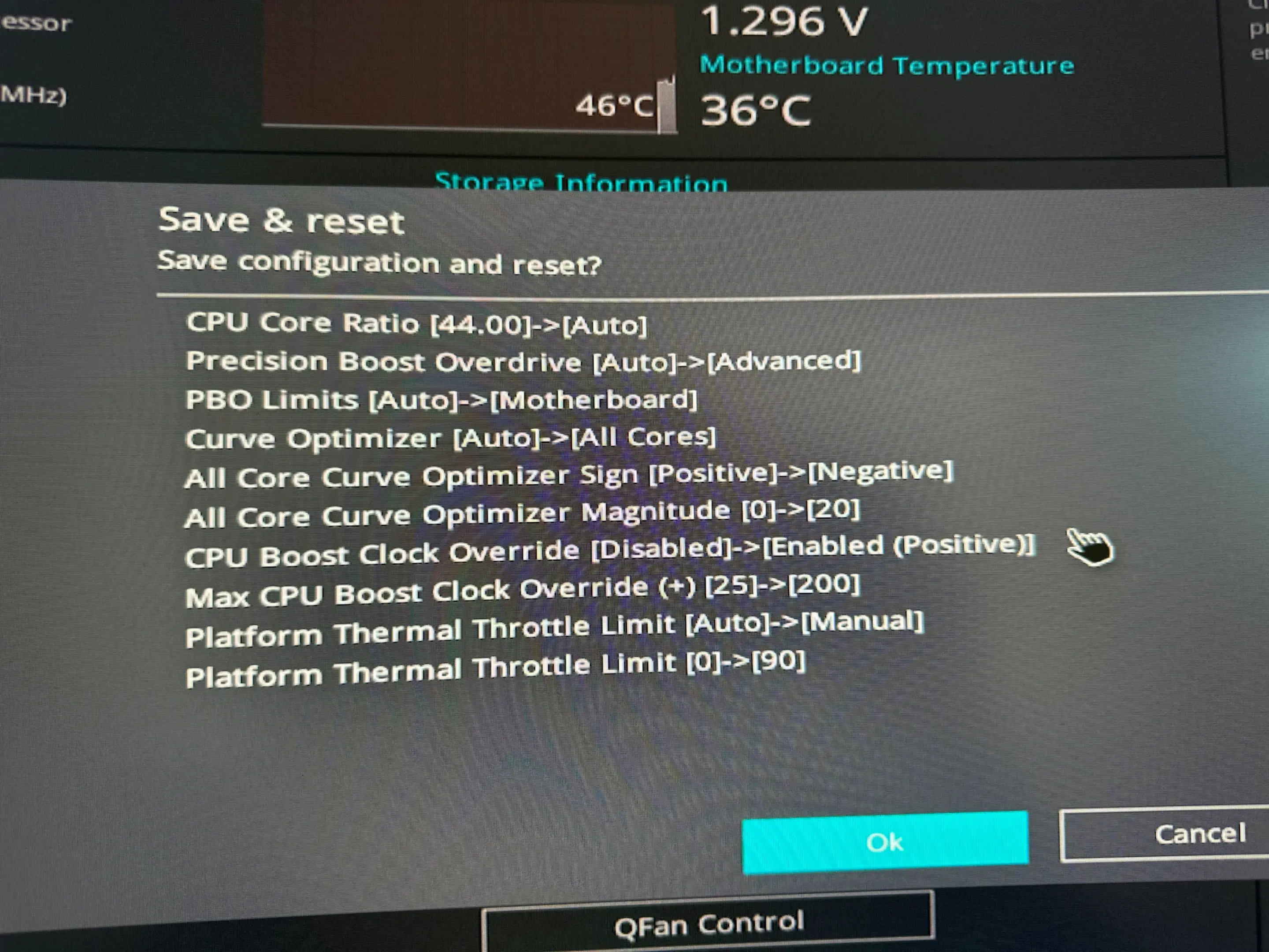

Kaydetme ekranıda böyle.

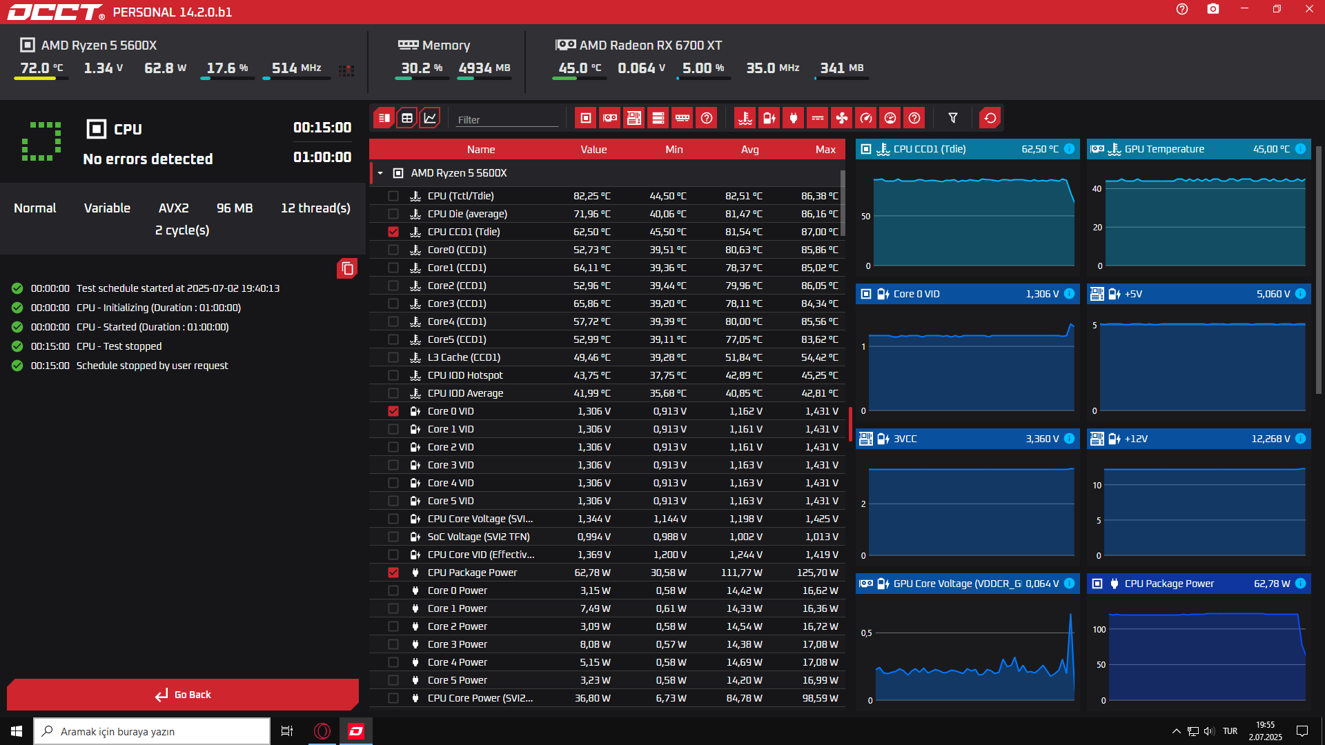

Ayarları kaydettikten sonra 15dk OCCT testi yaptım buda testin ekran görüntüsü.

Ayarlar tamam gözüküyor. Sıcaklıklar ve hız nasıl? OCCT işlemciyi zorlayan bir test olduğu için normalden biraz daha fazla ısınması normal. Oyun denediniz mi?
OCCT testini yapip attim size oyun içinde daha deneyemedim. 15dk test yaptım bir hata vermedi.
Sorun devam ediyor ustadım bir işe yaramadı.
