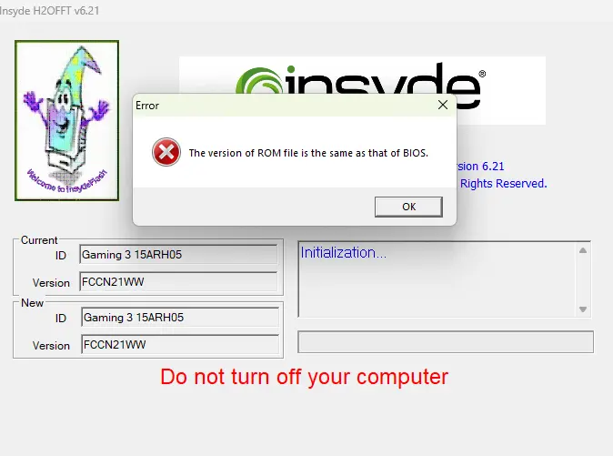

ntkrnlmp.exe ile ilgili hataların çoğunlukta olduğunu fark edip internette araştırma yaptığımda bunun genellikle RAM kaynaklı bir hata olduğunu buldum. Bu kapsamda Memtest86 ve Memtest86+ testlerini gerçekleştirdim. Memtest86 4 Pass (yaklaşık 2.5 saat), Memtest86+ 6 Pass (yaklaşık 5 saat) çalıştı ve hiçbir hata bulunamadı. Ardından BIOS sürümü kaynaklı bir hata olmasından şüphelenip Lenovo'nun kendi sitesinde uygun BIOS sürümü aradım. Ne yazık ki son sürüm bilgisayarımda zaten yüklüymüş ayrıca Lenovo'da eski sürümleri yükleme gibi bir seçenek göremedim.

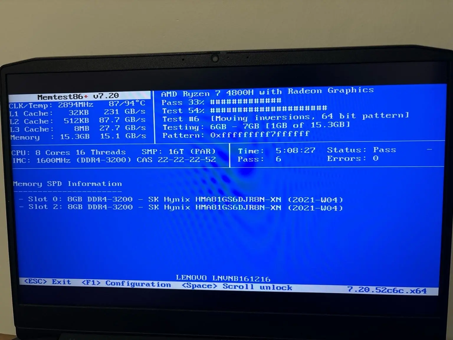

Bunun üzerine BIOS işlemini pas geçip AIDA64 ile CPU stres testi ve FurMark ile de GPU stres testi yaptım. Testlerde herhangi bir sıkıntı çıkmadı. Sıcaklık değerleri bir laptop için uygundu (Max 75°c civarlarındaydı). Bunun üzerine buraya yazmaya karar verdim.
Minidump dosylarının linki: https://drive.google.com/drive/folders/1oDyHV5i7lfxYH_92yJdRM_6x_WOZZ4ws?usp=drive_link
(NOT: Minidump dosylaranın birçoğu Windows 10'da alındı. Belki Windows 11 sıkıntı çıkarmaz demiştim ama sorun devam etti.)
Memtest86+ (Memtest86'nın fotoğrafını çekmemiştim.)

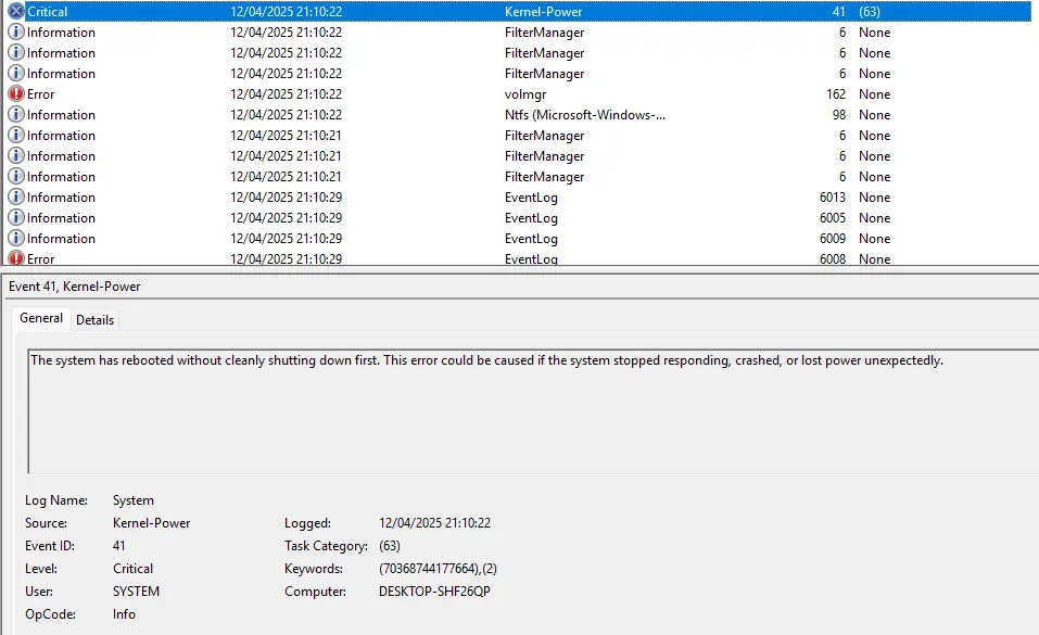

İki gündür olay görüntüleyicisinde böyle bir hata olduğunu fark ettim az önce. Acaba sorun adaptör veya batarya kaynaklı olabilir mi?
( @Recep Baltaş abi ne kadar uygunsun bakabiliyor musun bilmiyorum ama kimseden ses çıkmayınca seni etiketlemek istedim.)
