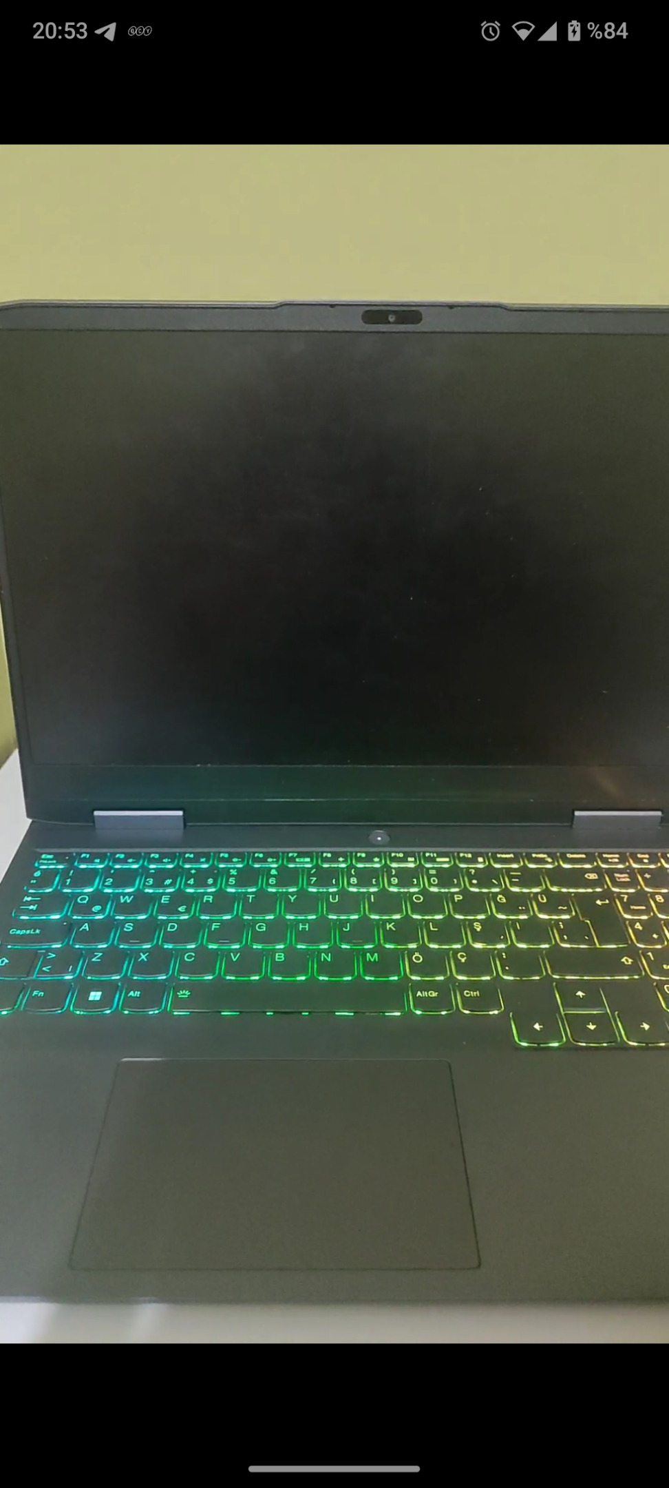

Dün bilgisayarımı kullanırken Windows 10'un RTX 4060'ı görmediğini fark ettim. NVIDIA ayarları çalışmıyordu (sürücüler kuruluydu ama ekran kartını okumuyordu).
Birkaç ayar denesem de başarılı olamadım sonrasında ise BIOS'taki grafik seçeneklerinden Discrete Graphics yani sadece NVIDIA'yı kullan seçeneğini seçtim sonrasında ise bilgisayarı yeniden başlattığımda hiçbir şekilde ekrana görüntü gelmiyordu.
Tuşa bastığımda yani bilgisayarı açtığımda klavye ışıkları yanıyor fan çalışıyor fakat ekrana hiçbir şekilde görüntü gelmiyor. BIOS'a giriyor mu emin değilim ama giriyorsa bile ekranı görüntü gelmediği için ayarları nasıl değiştireceğimi bilmediğimden bilgisayarı düzeltemiyorum.
Başka bir bilgisayarın monitörünü HDMI kablosu ile benim bilgisayarıma bağladım fakat monitör "kablo takılı değil"uyarısı verdi. Yani takılı olduğu halde bilgisayarı okumuyordu.
Bu sorunu nasıl çözebilirim?
Ekran kartında bir sorun var mışta bu zamana kadar dahili gpu ile kullanmışsınız gibi bir durum mu ? Oldu ama böyle bir şey olsa oyun oynayamazdınız. Lenovo LOQ serisi anakart sorunlu bir seri olarak anılıyor umarım başınıza gelmez bu sorunu da forumdan çözebilirler mi bilmem ama ben olsam servisle veya bir esnafla iletişime geçerdim bile.
Sorunun anakart veya ekran kartı olma ihtimali yüksek. İkisi de büyük sorunlar, yani siz yanlış bir şey yapmışsınız gibi gelmedi bana o yüzden belki garanti karşılar yani umarım karşılar...

İlk aldığında sorun yoksa ekran kartı da sorunsuzdu yani. Benim anlamaya çalıştığım şey sıfır aldığında hep intel ile mi oynadın ? Yoksa ekran kartınla oynuyorken bir anda İntel ile oynadığını sonra mı ? Fark ettin. Ya da bilinçli bir şekilde İntel ile mi ? Oynuyorsun. Ekran kartı birden çalışırken kendini bıraktıysa sorun kronik olabilir. Eğer anakart ile ilgiliyse Lenovo'larda olan bir şeymiş diye biliyorum ama senin sorunun ekran kartında. Anakart olsa işlemci de çalışmaz.
Tabii benim tahminim bu, anakartsa problem büyük geçmiş olsun adam olmaz o cihaz zaten Lenovo ile ilgili çeşitli sorun konuları fazlaca açılmaya başladı senin gibi ve asıl korkutucu olan forumda arasında anakart sorunu yaşayanda var. Anakartı yaptıranlarda eskisi gibi performans alamıyoruz diyor öyle olunca doğrudan çöpe...
Lenovo öneren biri vardı @Leon Scott Kennedy belki anlar sorunu. Lenovo kullanıcısı sanırım.

Ekran kartında sorun olması da iç açıcı değil, anakart yanacakken belki de ekran kartında bitti mevzu bilemeyiz teknikerin açıp bakması lazım. Aniden çıkan bir sorun olması gözümü korkutuyor şahsen aldığından beri olsa kullanıcı hatası olma ihtimali yoktu ama sonradan bir şey tetiklediyse onu işte bilemem ve felaket senaryosu gibi olabilir. Tetikleyen şey voltaj olabilir, ısı olabilir Allah korusun domino etkisi gibi anakartı yakacakken ekran kartı almış olabilir hengameyi.
Lenovo LOQ modellerin anakartı sorunlu değil. Sadece i5 12450HX modelde fazla watt çekiminden dolayı anakart yanıyor. Bu sorun TR kodlu ürünlerde yok geneli Hindistan pazarında fakat TR de yaşayan birkaç kişi gördüm. Yanma sebebi belki başka bir şeydir. (diğer HX modellerde yaşanıyor mu bilmiyorum fakat ben bir şikayet görmedim)
Çözüm olarak CMOS reset atın yani BIOS pilini söküp biraz bekleyip sonra tekrar takın. Bu işlem BIOS'u sıfırlar.

Daha önce laptopun içini siz bakım amaçlı vs. açtınız mı acaba ?
Lenovo LOQ modellerin anakartı sorunlu değil. Sadece i5 124540HX modelde fazla watt çekiminden dolayı anakart yanıyor. Bu sorun TR kodlu ürünlerde yok geneli Hindistan pazarında fakat TR de yaşayan birkaç kişi gördüm. Yanma sebebi belki başka bir şeydir. (diğer hx modellerde yaşanıyor mu bilmiyorum fakat ben bir şikayet görmedim)
Çözüm olarak BIOS pilini söküp biraz bekleyip sonra tekrar takmanızı öneririm. Bu işlem BIOS'u sıfırlar.

O zaman Win CTRL Shift B kombinasyonunu yapıp ekran kartını sıfırlamayı deneyin. Belki işe yarar.
