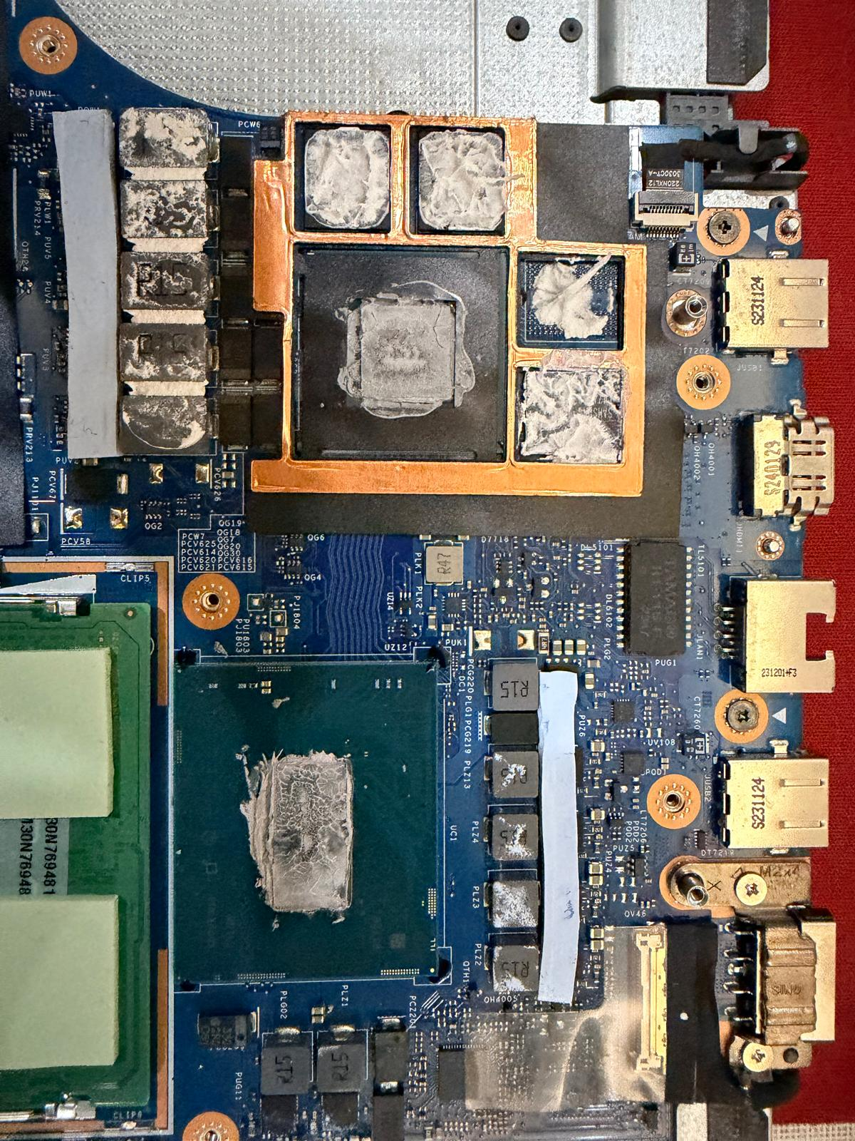

Akşam açıp görseli atarım ama x şeklinde sürecek kadar alan yok ki masaüstü gibi değil, küçük bunun çipleri o yüzden nokta şeklinde yapmıştım. Akşam açıp tekrar yapacağım, görselleri atarım.

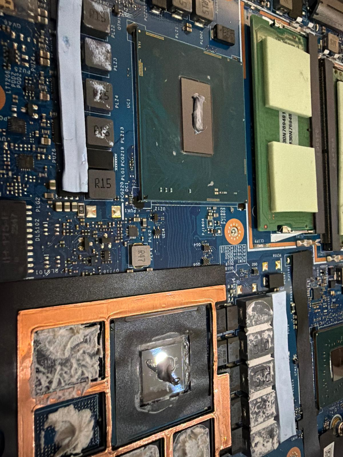

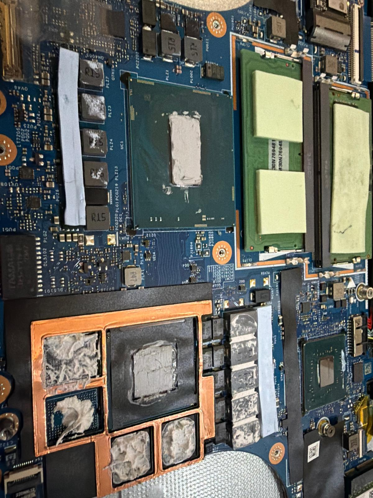

Kasayı açıp temizleyip görsellerdeki gibi sürüp kapattım uygulamada bir sıkıntı var mıdır?
İlk bloğu kaldırdığım an Yeni Macun Sürdüm Bu Şekilde Yaydım ve kapattım
Kenarlara taşan macunları silin. Resimde yanlış görmediysem sanırım biraz kalın sürmüşsünüz. Eğer öyleyse ince tabaka halinde sürün. Macunu kalın sürmekte iyi değildir.
Dediğiniz gibi yaptım denedim. Ama yine 90 derecelere geliyor. Termal pad olarak ne almalıyım?
