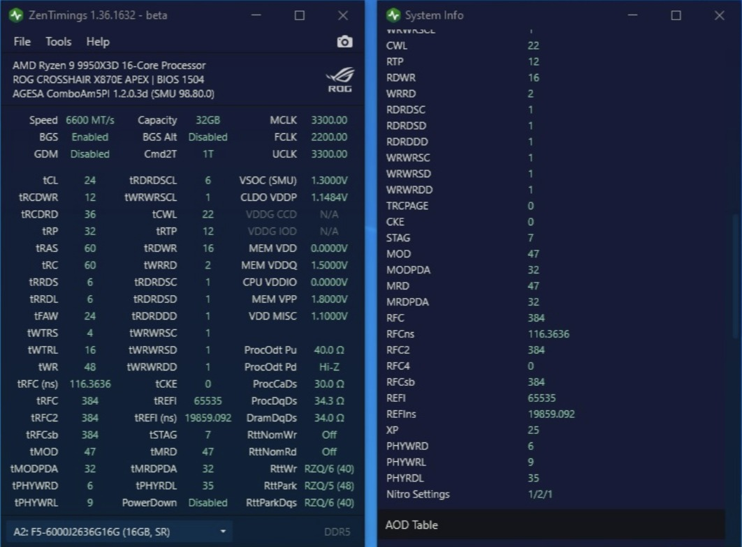

@Bandırmalı1965 Hocam EXPO'dan kasıt bu mu? 1.8 VDD stabilse kalabilir mi, ne diyorsunuz daily profil?
Diğer opsiyonlar 6800 C26 yada 8800 C32, bunlardan hangisi mantıklı?
Konu sahibine gelince Micron IC varsa zaten düz EXPO ile yüksek ihtimal çalışır, çalışmazsa manuel girmesi lazım değerleri. İçindeki çip aynı olduktan sonra genelde sorun çıkmıyor.

@Bandırmalı1965 Hocam bu değerler AM5'te açmıyor bir de.
tWR-48
tWTRL-16
tRTP-12
Böyle olması daha iyi olacaktır. Altı boot etmiyor genelde. tWR 48 altı zaten AM5'te olamıyor, register limit.
6000 C26 kit varsa konu sahibinde bu timing'ler onda sorunsuz açıyor, sadece tWR-48 altına inemiyor şu anda.

Eki Görüntüle 210960
@Bandırmalı1965 hocam EXPO'dan kasıt bu mu? 1.8 vdd stabilse kalabilir mi, ne diyorsunuz daily profil?
Diğer opsiyonlar 6800 C26 ya da 8800 C32, bunlardan hangisi mantıklı?
Konu sahibine gelince Micron ıc varsa zaten düz EXPO ile yüksek ihtimal çalışır, çalışmazsa manuel girmesi lazım değerleri. İçindeki çip aynı olduktan sonra genelde sorun çıkmıyor.
tWR: 24.
Twtrl: 12.
tRTP: 10.
@Bandırmalı1965 hocam bu değerler AM5'te açmıyor bir de.
TWR-48
TWTRL-16
TRTP-12
6000 C26 kit varsa konu sahibinde bu Timing'ler onda sorunsuz açıyor, sadece TWR-48 altına inemiyor şu anda.
Kesinlikle hocam anlatmak istediğim bu 1.8'de degredation riski yok mu? Bunun yerine 1.75/1.74'e düşmek daha iyi gibi en azından günlük kullanım için.
- 14 Eylül 2024
- 15.721
- 77
- 17.028
1.8-1.85'te Samsung, Nanya, Micron patlıyor. Tek dayanabilen H16A şu anda. H16M ve H24M de patlıyor. @Bandırmalı1965Kesinlikle hocam anlatmak istediğim bu 1.8'de degredation riski yok mu? Bunun yerine 1.75/1.74'e düşmek daha iyi gibi en azından günlük kullanım için.
