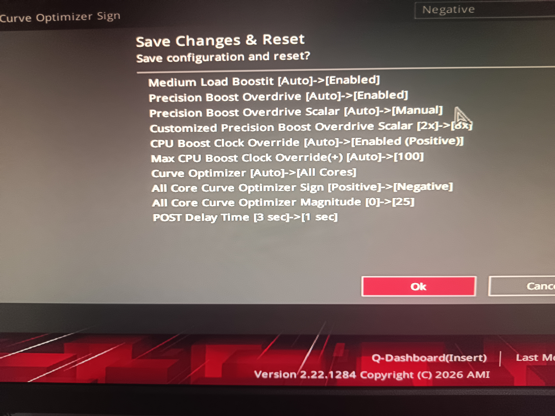

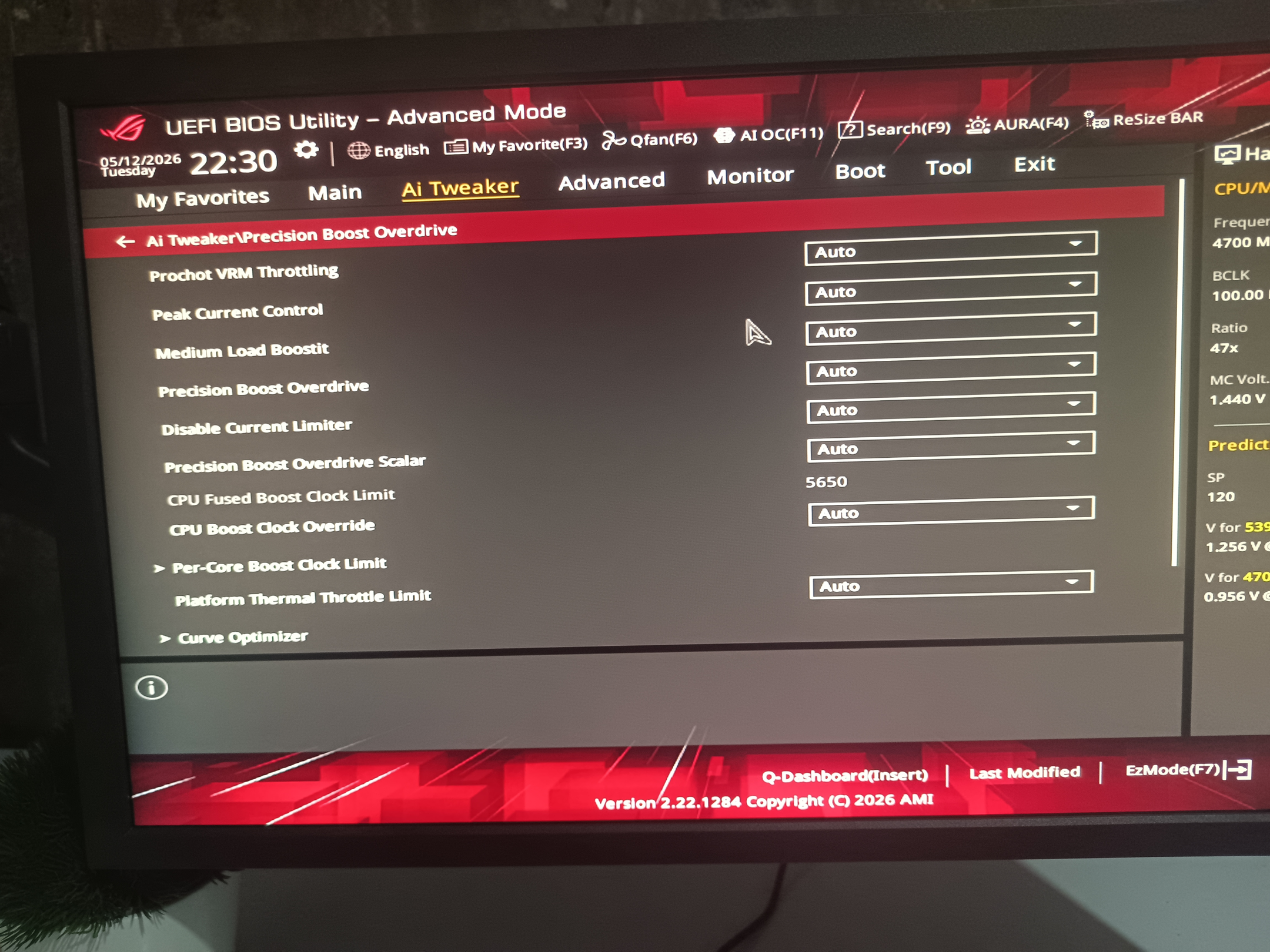

Şu da PBO fotoları. Diğer yazdıklarına şimdi bakacağım hocam.

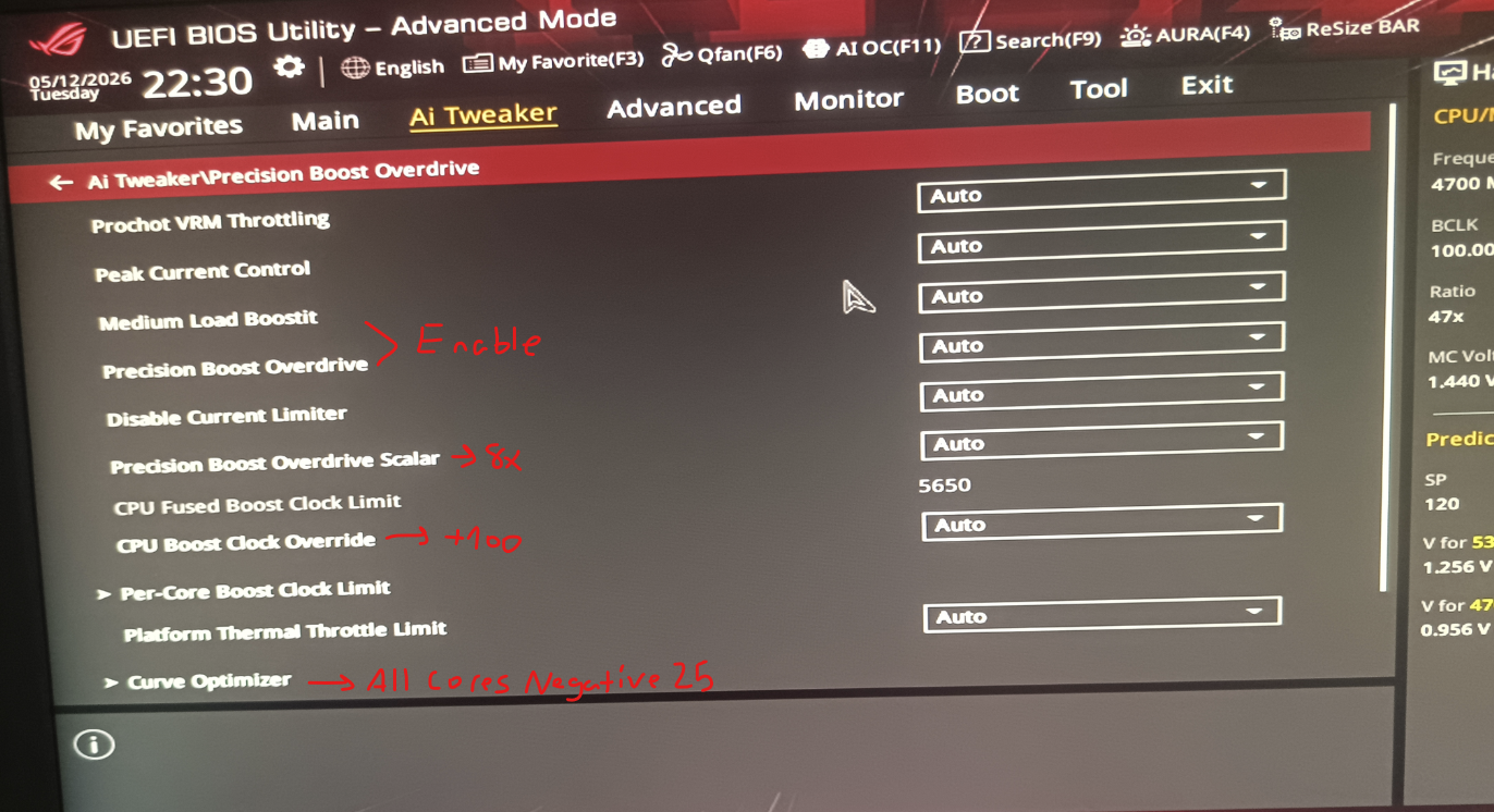

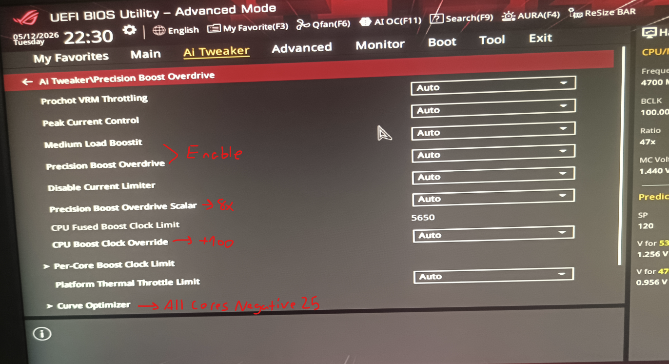

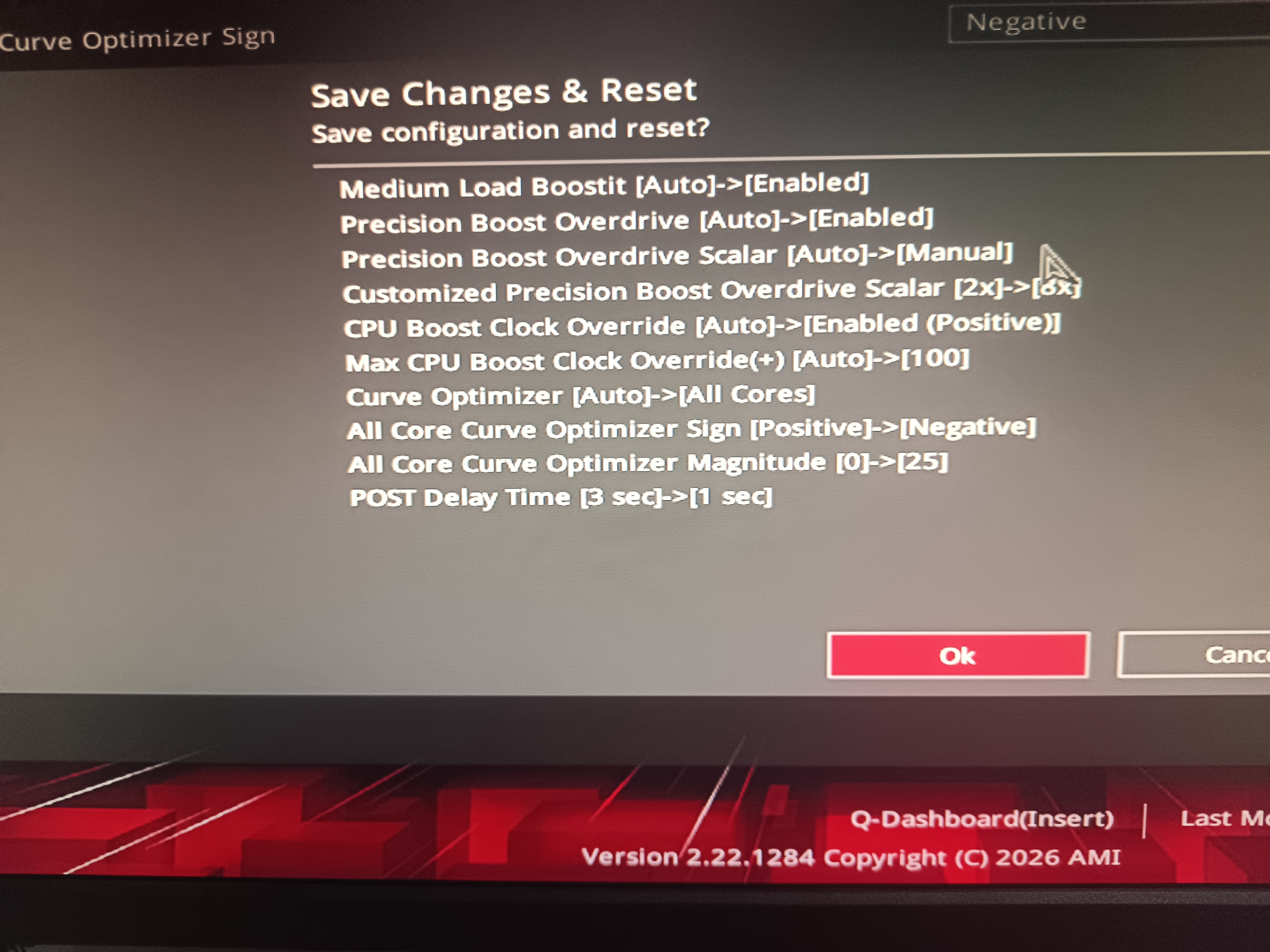

@Krmm PBO menüsüne gir AI Tweaker'dan. Oradan Medium Load ve PBO Enabled çek. Scaler 8x, Boost Clock +100 ver. Curve Optimizer All Cores Negative 25 bırak. VT3 testine almak lazım.

Doğru mu hocam? VT3 testi nasıl yapacağım bu arada?

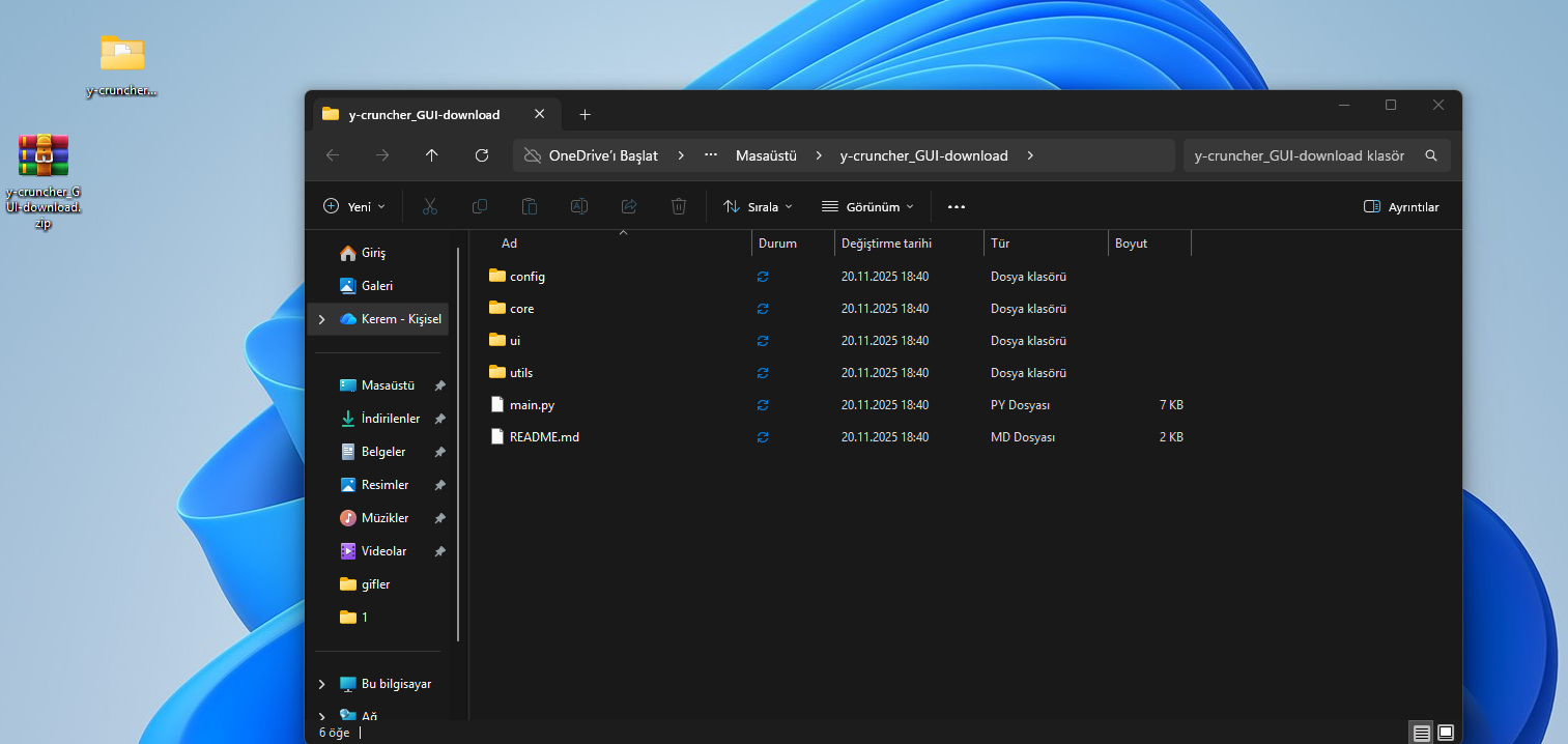

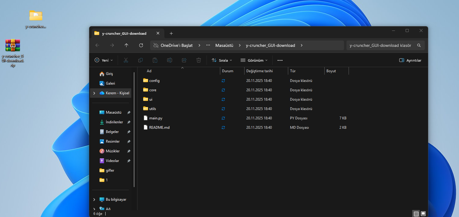

Şöyle indirdim ama neyi açacağım anlayamadım.
