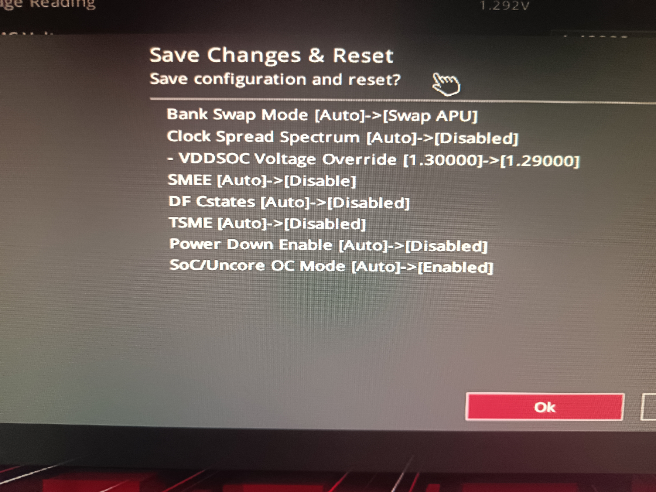

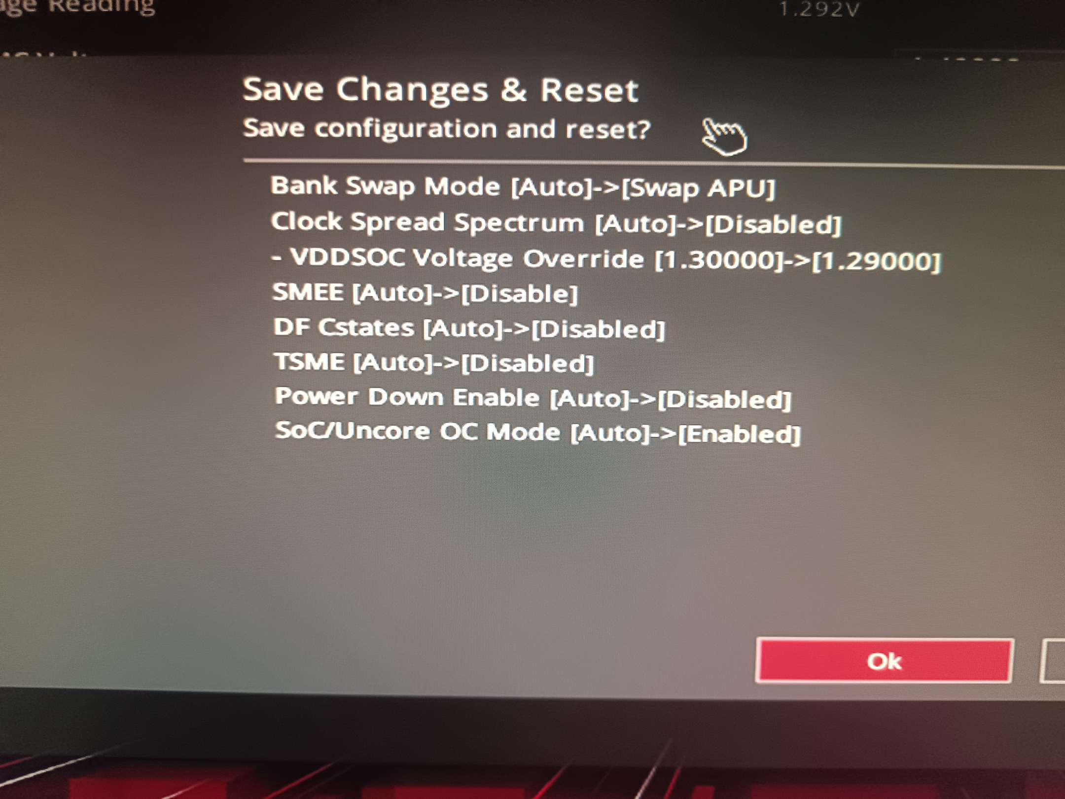

Bakayim hocam.Tamam, verdiğim ekstra ayarlamaları yapıp tekrardan teste al.
Kim cevapladı?- Katılım
- 14 Eylül 2024
- 16.666
- 78
- 18.411
VSOC 1.29 dursun, diğer ek ayarları da uygula. SVM Mode, sanallaştırma ile alakalı. FACEIT, Trojan'dan farkı olmadığından ihtiyaç duyabilir. Emin değilim. SVM Mode, Auto kalsın.
@Krmm BIOS'ta aratıp değiştir dediğim gibi. Bana iletirsen kontrol edeceğim.
Hocam 11 dakika oldu hata vermedi.
Şu kısımları hiç anlamadım hocam.
SVM enable şeklinde, dokunmadım o kısıma.VSOC 1.29 dursun, diğer ek ayarları da uygula. SVM Mode, sanallaştırma ile alakalı. FACEIT, Trojan'dan farkı olmadığından ihtiyaç duyabilir. Emin değilim. SVM Mode, Auto kalsın.
- 14 Eylül 2024
- 16.666
- 78
- 18.411
Evet, FACEIT istiyor onu sanırım. Sistemi ele geçiriyor yazılım. Bu şekilde RTP bak tekrardan, hata yoksa VT3 ve PBO ayarları bakarsın. PBO kısmı eksik kalmasın, CS için önemli.
Hızlandırma işi, uzun teste aldıktan sonra bakarsın. Şimdilik zaten Train süresi kısadır, Burst 1x bırakıldı.
Şimdi bu şekilde 10 dakika teste sokuyorum. Yazacağım hocam size.
Hızlandırma işi, uzun teste aldıktan sonra bakarsın. Şimdilik zaten Train süresi kısadır, Burst 1X bırakıldı.
Hocam çok yavaş açılıyor vallahi.
- 14 Eylül 2024
- 16.666
- 78
- 18.411
Kronometre ile ölç bir dahakine. 15 Q-Code Training gösterir. Kaç saniye sürdüğüne bak onun, tam saniye söyle. Debug sarı yanıp sönme süresi ile eş değer hemen hemen.
Hocam bu test bitince ölçeceğim de sonrasında VT3 ile PBO ayarlarını yapınca bitiyor mu işlem? Bir de hızlandırmaya unutmayalım tabii.
- 14 Eylül 2024
- 16.666
- 78
- 18.411
Bitiyor, hızlandırma için DDR Runtime ayarı var DRAM Timing içerisinde. Onu Enabled alman lazım, stabilite bozup bozmadığından emin olmak adına RTP bakmak lazım tekrardan.
Tamamdır hocam. Birazdan yazacam size.Bitiyor, hızlandırma için DDR Runtime ayarı var DRAM Timing içerisinde. Onu Enabled alman lazım, stabilite bozup bozmadığından emin olmak adına RTP bakmak lazım tekrardan.
9 dakika oldu kapattım hocam hata yok.Bitiyor, hızlandırma için DDR Runtime ayarı var DRAM Timing içerisinde. Onu Enabled alman lazım, stabilite bozup bozmadığından emin olmak adına RTP bakmak lazım tekrardan.
- 14 Eylül 2024
- 16.666
- 78
- 18.411
DRAM timing içindeki DDR Training Runtime ayarını Enabled yapıp 10 dakika dene tekrar. @Krmm
