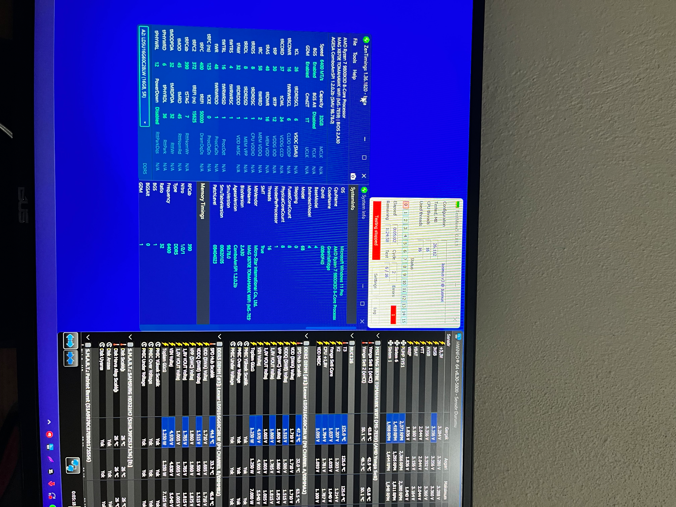

Aynen 0 1 2 dene ArdEn son 1'di 0 deniyorum sonucu ikisi de aynı rakam mı olması gerek.
0 denedim sonuç aynı A2 34 B2 36 şimdi 2 deneyeceğim.
2 değerinde sonuç başarılı ikisi de eşitlendi.
Flck değer 2133 dediğin gibi.

1-3-1 Nitro ile bak onda hata var mı.0 denedim sonuç aynı A2 34 B2 36 şimdi 2 deneyeceğim.

Senin RAM'lerden 1 tanesi neden 60'ı geçmiş de diğeri 40 civarında? O da problem, fan tam üflemiyor olabilir. tRFC 400'den 480 yapıp 1-2-1 Nitro test et tREFI 50K kalsın, tRFC de hata sebebi şu anda soğutamazsan @keremusta0 denedim sonuç aynı A2 34 B2 36 şimdi 2 deneyeceğim.

Fan 2 RAM'e de üflesin, yanlış görmediysem biri 60 geçmiş diğeri 45 civarında, ikisi de 50 altında olsun
Aksi taktirde 400 tRFC hata verir random 480 tRFC ile test et

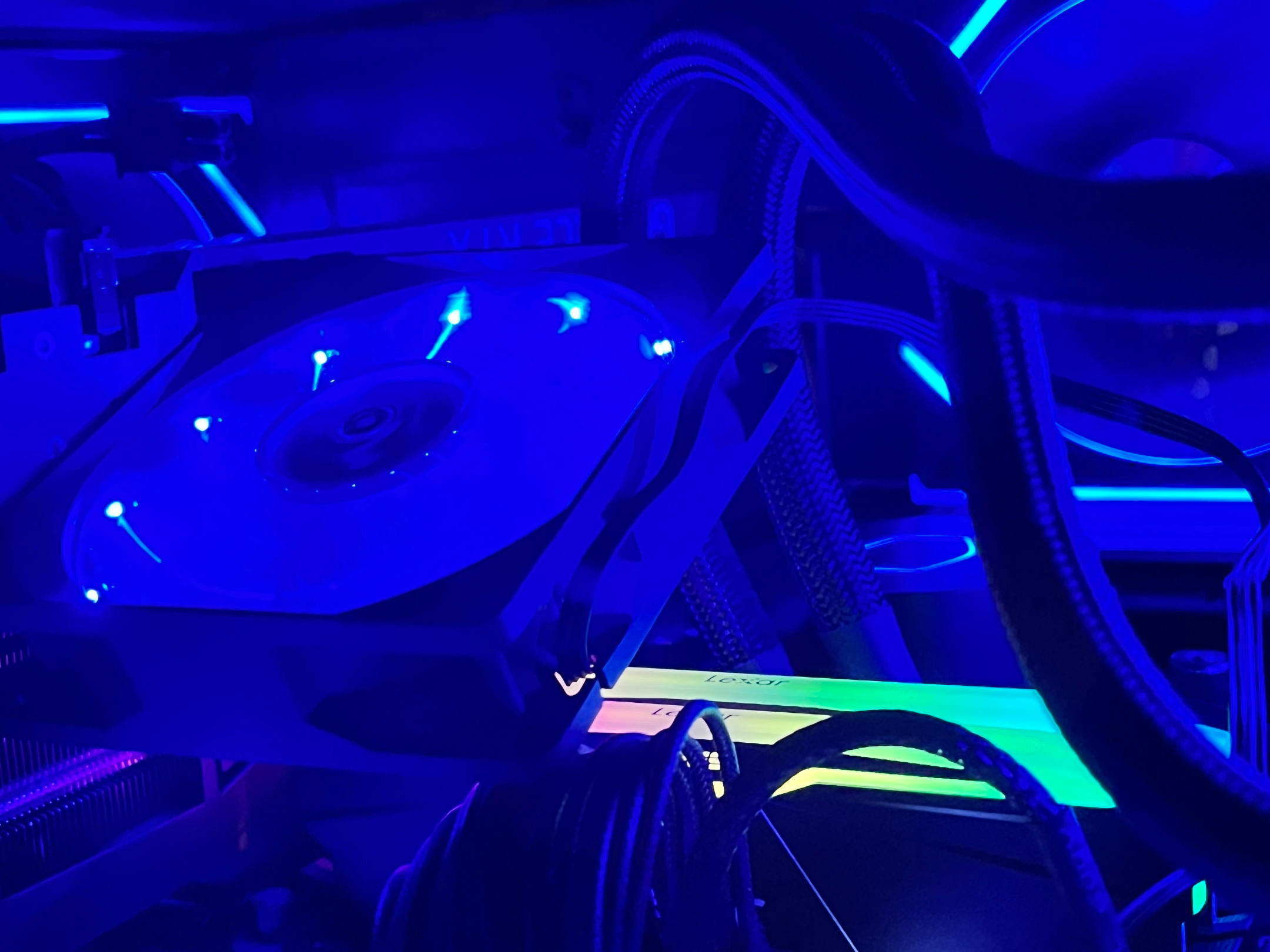

RAM'lere üflüyor değil mi, RAM'den havayı çekmeyecek hava püskürtmesi lazım. Dereceler eşit olmalı, bir de RGB'leri kapatsan daha iyi test esnasında ekstra sıcaklık yaratır. tRFC 480 dene 1-2-1 Nitro. Hata varsa 1-3-1 Nitro bak. 60'ı geçtiği için error veriyor trfc kaynaklı muhtemelen.Fan bu şekilde her ikisinede vuruyor olması lazım bende analamadım
Daha da yanaştır fanı ikisine dik şekilde baksın, yönü doğru olsun hava üfleyecek, hava çekmeyecek RAM'den
Hava püskürtüyor 2bin rpm deRAM'lere üflüyor değil mi, RAM'den havayı çekmeyecek hava püskürtmesi lazım. Dereceler eşit olmalı, bir de RGB'leri kapatsan daha iyi test esnasında ekstra sıcaklık yaratır. tRFC 480 dene 1-2-1 Nitro. Hata varsa 1-3-1 Nitro bak. 60'ı geçtiği için error veriyor trfc kaynaklı muhtemelen.

Önce o sıcaklık sorunu çözülmeli. tRFC 480 ile test yap test esnasında

1 tanesi 60 diğeri 40 derece, saçmalık orada. Fanı iyice dibine sok 2 RAM'in ortasında kalsın, sıcaklık kaynaklı hata yiyorsun muhtemelen test esnasında tRFC 480 olsun.7 tane egzoz fan var 1 tane de snowyman fanı var onu da tamlere kullanıyorum.
