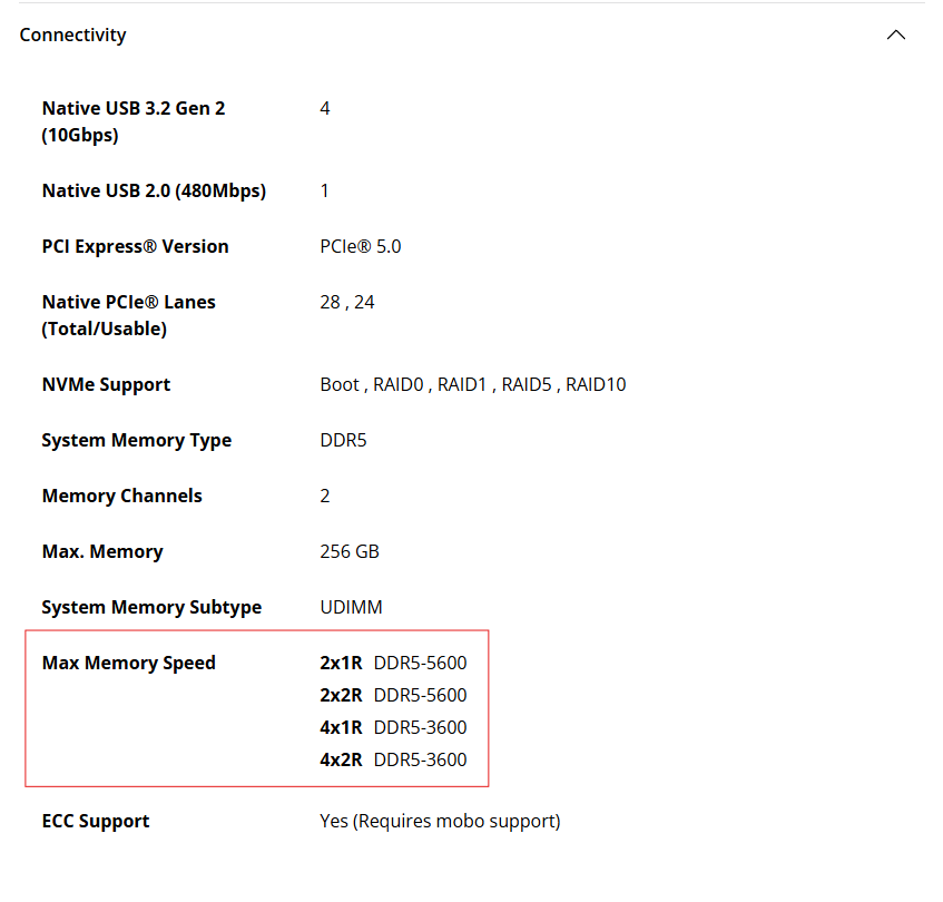

AMD dökümentasyonlarına göre AM5 platformu bellek frekans desteği:
AMD Ryzen 7000 serisi bellek frekans desteğini 5200 MT/s ve Ryzen 9000 serisi bellek frekans desteğini 5600 MT/s olarak duyurmuştur. Bu değerler AMD söylemine göre 1:1 modda(UCLK=MCLK) garanti edilmektedir. Kağıt üstünde bu durum böyle olsa da ciddi bir öneme sahip değildir. Ryzen 9000 serisinde 6000 1:1 mod açamayan IMC sayısı çok sınırlıdır, Ryzen 7000'de bu durumlar 7500F/7800X3D ikilisinde kısmen yaşanıyordu. Silikon şansı ve IMC kalitesi ön plana çıkacaktır böyle bir durumda. Yeni nesilde IMC biriminde değişikliğe gidilmemiştir, ama silikonda iyileştirmeye gidildiği çok açıktır. Yine FCLK(Infinity Fabric, Interconnect frekans) için de aynı söylemler geçerlidir. 2167 FCLK açamayan 9800X3D neredeyse yoktur. 2200 ve 2233 FCLK her daim Silicon Lottery girer. Golden ve Unicorn çiplere dahildir. FCLK, IMC ve CCD(Core Complex Die) yani Core'lar üçü bir arada elektriksel olarak iyi denk gelmesi çok zordur, sadece Unicorn çiplerde mümkündür ve aradaki denge Watercool ya da Direct-die ile sağlanıp gerçek potansiyel açığa ancak çıkarılabilir.
Ryzen 8000 ailesi, monolitik Die'dır. Ryzen 7000-9000 ailesi ise çiplet mimaridir. İki oluşumu birbirine lütfen karıştırmayınız. Monolitik mimari bellek frekans ve FCLK desteği çiplete göre çok daha yüksektir. FCLK, Interconnect frekanstır. CCD ve IMC, SOC arası haberleşmeden sorumludur. Ryzen 8000 APU'lar bu konuda oldukça başarılıdır.

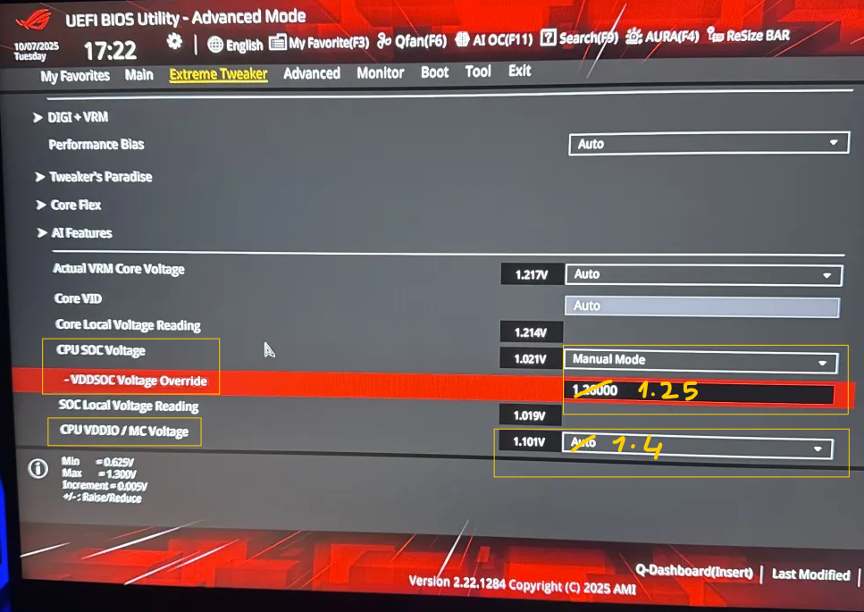

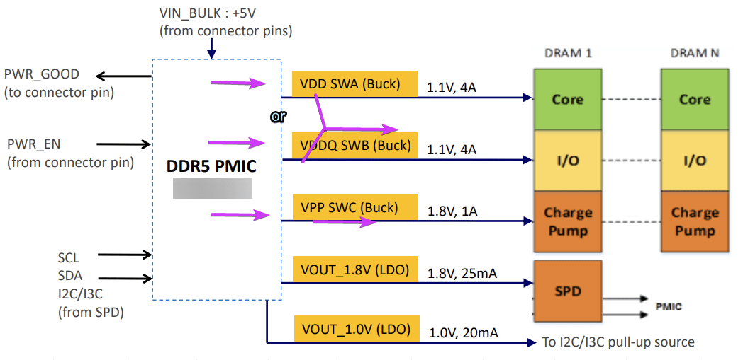

Anakart Training algoritmasında eşlenen 3 adet EXPO voltajı:
- DRAM Voltage, DRAM VDD, MEM VDD(DRAM IC VDD Portion): Normal kullanıcı, aktif soğutma düşünmüyorsa 1.5-1.55V geçmesi tavsiye edilmez. Aksi takdirde sıcaklık kaynaklı hata yemesi ihtimal dahilindedir. Aktif soğutma uygulayan ev kullanıcısı ise 1.6-1.65V civarını gönül rahatlığıyla Hynix modüllerde verebilir. Hynix için güvenliği kanıtlanmıştır, üzün süreli son kullanıcı ve kişisel deneyimler bunu göstermektedir. Bu hususta kanıt olarak mevcut DDR5 Tuning konularını ve Global'deki XOC ile ilgilenen kişilerin söylemlerini baz alınız. Resmi bir kaynak bu hususta mümkün değildir, resmi dökümanlarda sadece maksimum üretici limitleri belirtilmektedir. M-die için bu 1.65V olarak belirtilmiştir. A-die için bir limit söz konusu değildir. Zaten belli bir limiti de yoktur, DDR5 PMIC sınırına kadar Scale olabilmektedir. Son kullanıcı deneyimleri bu durumda son sözü söylecektir. DDR5, DDR4'ten apayrıdır ve voltaj sınırları Hynix modüller özelinde çok geniştir. Lütfen iki platformu birbiri ile karıştırmayınız.
- DRAM VDDQ(DRAM IC VDD Data Portion): Voltaj sınırları, MEM VDD ile birebir aynıdır. 1.4-1.55V olarak kabul edilir. Aynı şekilde Gigabyte kartlarda ve Hynix modüller için genel geçer limit 1.65V'tır, zararı yoktur. Stabiliteyi bozma ihtimali yüksektir, düzgün ayarlanması gerekir. O yüzden yüksek VDDQ ihtiyacı genellikle çok hasıl olmaz. VDD'nin aksine, VDDQ çok geniş aralıkta stabildir ve bu şekilde de kabul görmüştür. Anakart Auto Train algoritması gereği MEM VDD-VDDQ ve VDDIO voltajlarını eşlemektedir. Bu kısmen doğru, kısmen yanlıştır. DDR5'te bir faydası henüz gösterilememiştir. VDDQ, VDDIO ile beraber Signaling Voltage görevini üstlenmektedir, stabilite üzerine katkısı çok mühimdir. Sinyal voltajlarıdır.
- VDDIO/MC Voltage(CPU Memory IO Voltage, Voltage Supplier for VDDP): Bellek kontrolcü voltajı diye geçer. Bellek kontrolcü, diğer adıyla IMC birimi, CCD harici diğer birimler ile beraber SOC, IO Die bölgesinde yer almaktadır. VDDIO ise VDD2'dir. Bu platformdaki karşılığı IO Voltage şeklindedir. VDDQ ile beraber sinyal voltajı görevi de üstlenmektedir. Normal kullanıcı limiti 1:2 mod için 1.52V ile sınırlandırılmalıdır. 1:1 mod için ise 1.45V üzeri geçmeyiniz, gereksizdir. 1.4V genelde 6400 1:1'e kadar idealdir ve yeterlidir. Maksimum limit 1.55V'tır, üzerini denemeniz çok tavsiye edilmez. 1.55V dahi uzun süreli kullanım sonucu degrade edecektir. 1:2 mod yüksek frekansta ve ekstrem senaryolarda kısa süreli Bench için verilmesi uygundur. VDDIO'nun 1:1 mod ve 1:2 mod yüksek frekansta stabiliteye ciddi etkisi vardır. Esas olarak 1:2 mod yüksek frekans stabilitesinden sorumlu voltajdır, 1:1 moda katkısı 1:2 moda göre çok daha sınırlıdır. Davranışı VDDP ile çok benzemektedir. Etkileri ve sonuçları benzer niteliktedir. Voltage Supplier for VDDP olduğundan dolayı 1.15-1.2 VDDP aralığı, her çipte 1.4 VDDIO ile Boot etmeyecektir. Silikon kalitesi burada ön plana çıkar, bazı çiplerin voltaj ihtiyacı diğerlerine göre yüksektir. 1.2 VDDP Boot ettirmek istiyorsanız 1.45-1.5 VDDIO denemeniz gerekebilir, özellikle 1:2 modda yüksek VDDP ihtiyacını tolere etmek ve Boot edilebilmesi adına VDDIO 1.5V bandına çekilmektedir. 1:1 mod ve 1:2 moddaki VDDIO-VDDP arasındaki ilişki farklılık göstertmekle beraber bu durum mevcut IMC, anakart ve DRAM senaryosuna göre değişkenlik gösterecektir.

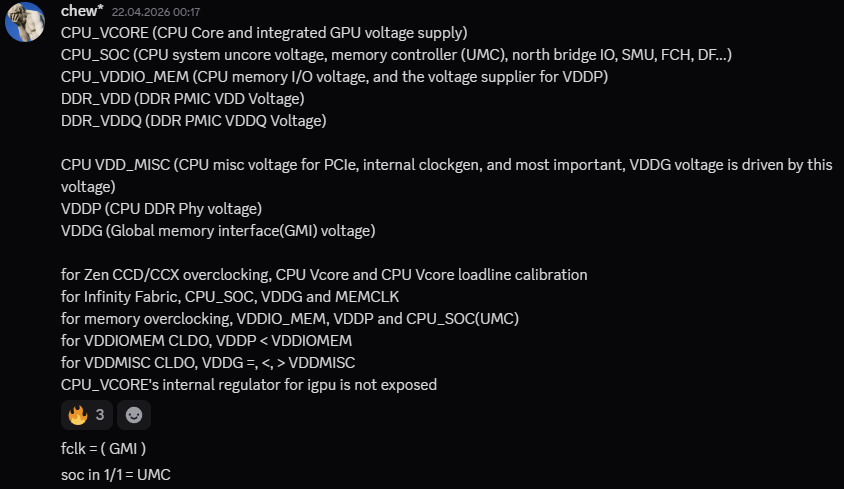

Anakart Training algoritmasına dahil diğer önemli voltajlar:
- VSOC(CPU SOC Voltage, SOC/NB Voltage): System Uncore voltajdır, Uncore komponentlerden sorumludur. Bu voltajın üzerinde biraz duracağız, zira geçmişten gelen bazı hurafeleri ve yanlış algıları düzeltmemiz gerekiyor. VSOC, AM5'te güncelde 1.3V'a kadar güvenli kabul edilir. 1:1 modda stabiliteden esas sorumlu voltajdır. IO Die bölgesini ilgilendirir. I/O birimler, iGPU(Integrated Graphics, Dahili grafik birimi eş zamanlı olarak VCORE ve VSOC etki alanındadır. Her iki voltajdan da etkilenmektedir.), IMC(Bellek kontrolcü) gibi birimlerden sorumludur. UCLK ve FCLK Overclocking'de ciddi öneme sahiptir. Bazı çiplerin 2200 FCLK için 1.1-1.2 VSOC ihtiyacı olabilmektedir. 1.25-1.3 VSOC üzeri ise genellikle 2200 FCLK stabilitesini bozabilmektedir. O yüzden FCLK kaynaklı Stuttering ya da Sound-cut tarzı sıkıntılar yaşanıyorsa VSOC-FCLK ilişkisi yakinen takip edilip gözden geçirilmelidir. AM5'te 1.3 VSOC kilidi mevcuttur. Bu kilit, birtakım Bug ya da BIOS EFI Patch yöntemleri, LN2 Jumper vs. gibi metotlarla aşılabilmektedir. Normal kullanıcı için tavsiye edilmez, 1.3 VSOC'a kadar 7-24 güvenli kabul edilir. Güncelde PBO ve EXPO kaynaklı, VCORE ve VSOC ani Spike'ların önüne geçilmiş ve geçmişte yaşanan X3D katliamı nispeten durdurulmuştur. ASUS kartlar ile başlayan bu serüveni önce MSI, sonrasında ASRock anakartlar takip etmiştir. Şu an için kimsenin telaş etmesine lüzum yoktur, güncel BIOS'lar ile Voltage Spiking(Ani voltaj sıçraması) sorununun önüne geçilmiştir. 1.3 VSOC'a kadar 7-24 güvenli kabul edebilirsiniz. CPU SOC VRM sensörü iken, VDDCR_SOC Voltage ise CPU'nun kendi sensörüdür. Bu durumda CPU sensörü baz alınmalıdır. VRM sensörü her daim yüksekten ölçecektir, soket rezistansı sonrasında voltaj istenen değere gerilemektedir. Yine normal koşullar altında VDrop bu voltajlarda normal kabul edilir, Load-line Calibration(LLC) ayarı gereği bu olağandır. Anakart üreticileri LLC değerini agresif bırakmayı tercih etmezler. Bu ayarların ne işe yaradığını bilen ve Manuel ayarlama yoluna giden kullanıcı için herhangi bir zararı bulunmamaktadır. LLC ayarı voltaj yönetiminde çok önemli olup yükteki VDrop ile ilişkilidir. En son Level'den bir önceki Level'e kadar güvenle ayarlanıp Manuel ayarlama yapan kullanıcı tarafından kullanılabilir, hiçbir sorun teşkil etmez. Level 7 VDDSOC LLC'ye kadar güvenli kullanım sağlayabilirsiniz, Level 8 LLC ise Overshoot'tur. Tavsiye edilmez.
- VDDP(PHY Voltage): IMC PHY hattı, Physical Layer ile yakından ilişkilidir. VDDIO ile birlikte bellek kontrolcü stabilitesinde ana etken olan voltajdır. Maksimum limit 1.2V'tır, üzeri için henüz uzun vade sonuçları net değildir. 1.2V'a kadar güvenli kabul edilmektedir. 1.15V üzeri ise normal kullanıcı için uygun değildir, normal kullanıcı limiti 1.15V olarak kabul edilmelidir. VSOC, VDDP ve VDDIO üçlüsü ahenk içinde ayarlanmalıdır. Fazlası ve azı stabilite bozacaktır, geniş aralıkta yine stabildir. Optimum değerleri yapılan RAM Test ve Bench sonuçları tayin edecektir. 1:2 modda VDDIO ile beraber VDDP, ana etken olan voltajdır. 1:2 modda VSOC neredeyse etkisiz elemandır, UCLK diplerdedir. Silikona bağlı olarak bazı çipler 1:2 mod ve 2200-2233 FCLK için 1.1-1.2 VSOC talep etmektedir. VDDP aynı zamanda Nitro modu için ve DRAM PHY Match için kullanılan PMU Training-ArdPtrInitVal algoritması ve özellikle ARD 0 değeri için en önemli voltajdır. VDDIO ile birlikte VDDP, ARD 0 ve PHY Match konfigurasyonda özenle ayarlanması gerekmektedir. Nitro kıstıkça VDDP ihtiyacı artmaktadır. Gear kapalı 1T ve Nitro 1-2-0 kombinasyonu, AM5 DRAM Training'de çiplet mimari için en agresif senaryolardan bir tanesidir. Nitro ayarları stabilitede ana etkendir. VDDP ihtiyacı 1-2-0'da ve Gear kapalı, ARD 0 durumda ciddi yükselebilmektedir. Rehberin ilgili kısmında bu detaydan söz edilecektir.
- MEM VPP: 3 ana PMIC voltajından biridir, DRAM Activating Power Supply diye geçer. Auto değeri çoğu kartta 1.8V'tur, MSI kartlar 1.85V olarak tayin etmektedir. Stabiliteye katkısı ''yok'' hükmündedir. Bazı limit senaryolarda H16M gibi 1. jenerasyon, DDR5 ilk zamanlarından kalma çipler 1.9-1.95 VPP talep etmektedir. DRAM VPP ihtiyacı önüne geçmek adına yüksek frekansta ve 6600 1:1 mod gibi limit senaryolarda FCLK VDCI Mode ayarı açılmalıdır. FCLK stabilitesine ek olarak haricen yüksek frekans stabilitesinden sorumlu Train algoritmasıdır. Gear Down ile beraber Buffer görevi üstlenir. Gear Down ve VDCI Mode stabilite karşılığında negatif yönde Latency yükseltecektir. Çok gerekmedikçe tercih edilmemelidir.

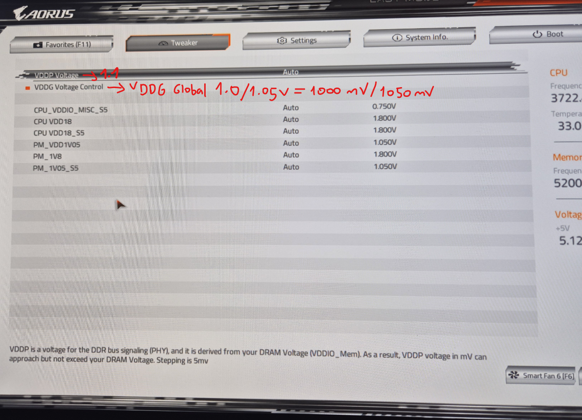

- MISC Voltage: VMisc, PCIe, Internal Clock Generation(PLL-Phase-locked Loop, dolaylı yoldan BCLK), I/O ve bilhassa VDDG Rail stabilitesinden ana sorumlu voltajdır. Dolaylı yoldan FCLK ile bağlantısı vardır, FCLK stabilitesinde VDDG ile beraber rol oynamaktadır. 1:1 ve 1:2 mod katkısı neredeyse yoktur, çok sınırlıdır. Regulator voltaj diye de geçer, arka planda 1.2 VMisc durması şu an için zararsızdır. AM5 RAM Overclock'ta güncelde 1.15/1.2 Misc değerleri sıkça tercih edilmektedir. Auto 1.1V değerinde kalmasında hiçbir sakınca yoktur. 1050 VDDG ile uyum içerisindedir. 1100 VDDG deneyecekler için minimum 1.15 VMisc gerekmektedir, 1.2V öyle bir durumda ideal olacaktır.
- VDDG CCD/VDDG IOD: VDDG CCD ve VDDG IOD voltajlar, FCLK stabilitesinden sorumlu ana voltajdır. Her çip 900 mV VDDG değerinde 2200 FCLK stabil veremez. Silikona bağlı bir durumdur. ASUS Auto algoritmada VDDG 1050, VMisc 1.1 bırakmaktadır. VDDG için 1100 mV günlük kullanım limitidir. VMisc ile VDDG arasında 50 mV pay bırakmak elzemdir, öteki türlü işlev göremeyecektir. AM5'te VDDG CCD/IOD değerleri eşlenmektedir, birbirinden farklı kullanım senaryosu çok uygun değildir. Herhangi bir faydası ispat edilememiştir.

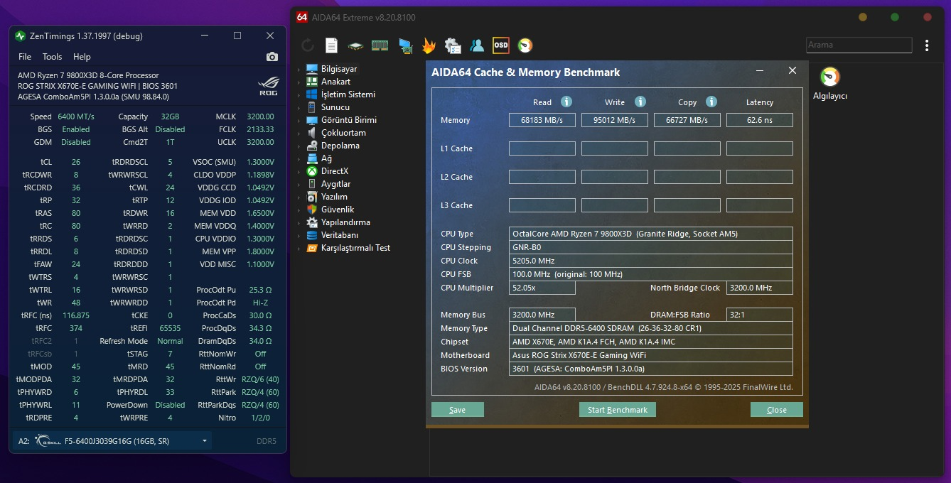

AM4'teki 1:1:1 oran AM5'te mümkün müdür? FCLK ve UCLK için bahsedilen 1:1 moddaki 2:3 oranı ve 1:2 moddaki 1:1 oranı nedir?
Bu hususta ciddi ölçüde bir kavram karmaşası ve doğru bilinen yanlışlar silsilesi mevcuttur. 1:1 moddan kasıt UCLK=MCLK iken 1:2 moddan kasıt UCLK=MCLK/2'dir. FCLK ve UCLK arasındaki 1:1 oran ise 1:2 mod 8000 MT/s'de UCLK=FCLK=2000 MHz Sync şeklinde mümkün olur. 8400 MT/s'de aynı şekilde 2100 FCLK ve UCLK Sync mevcuttur. FCLK ve UCLK arasındaki 2:3 oran ise, FCLK'daki 3 döngünün UCLK'deki 2 döngüye eşlenmesidir. Örneğin 6600 MT/s'de UCLK 3300 MHz iken FCLK 2200 MHz bırakıldığında 2:3 oranı mevcuttur.
AM4teki 1:1:1 oran AM5'te normal koşullar altında ve optimum senaryoda mümkün değildir. 1:1:1 orandan kasıt ''UCLK=MCLK=FCLK'' olmasıdır. FCLK, Interconnect frekanstır. 1:2 modda UCLK=FCLK ancak olabilmektedir. 1:1 modda 6000 MT/s'de UCLK 3000 MHz iken FCLK 2000 MHz'dir. FCLK ve UCLK arasındaki 2:3 oran burada geçerlidir. Çiplette şu an için FCLK limiti 2233'tür, APU monolitik Die'lar 2600 MHz bandını verebilmektedir.
6000 MT/s için konuşacak olursak FCLK 2000 MHz'nin 2:3 oranından söz etmiştik. FCLK 2000 MHz, AM5'te dip değerdir. O yüzden FCLK minimum 2100 MHz ayarlamaya özen gösteriniz. Sadece test ederken FCLK kaynaklı hataları dışlamak adına 2000 MHz bırakmak uygundur. Aynı şekilde 8000 MT/s 1:2 modda UCLK=FCLK=2000 MHz olacağı için orada da bu şekilde bırakmak uygundur. 6000 MT/s için 2000 MHz yerine 2100-2233 MHz aralığını stabillik durumuna göre denemeniz gerekmektedir. FCLK denemeleri en son aşamada ele alınmalıdır.
6200 MT/s için 2:3 oran olması adına FCLK 2067 MHz bırakılmaktadır. Çipiniz eğer 2167 FCLK değerini stabil verebiliyorsa 2067 MHz'deki 2:3 oran kaynaklı Latency düşüşünü tolere edecek ve ekstra Bandwidth artışı yakalayacaksınız. 6200 MT/s özelinde 2067 ile 2167 FCLK Latency olarak çok yakın sonuç vermektedir. 2200 FCLK ise hem Latency hem Bandwidth yönü ile 6200'de en iyi seçenektir.
6400 MT/s'de ise durum farklıdır. Burada ise 2:3 oran 2133 MHz ile sağlanmaktadır. 2200 FCLK ise 6400'de ekstra Bandwidth artışı sağlayıp negatif yönde Latency'i yükseltmektedir. 2233 MHz açabilen Unicorn çiplerde 2133 ile 2233 FCLK arasındaki Latency farkı minimal olup 2233 FCLK tek başına tek CCD teorik bant genişliğini fullemeye yetmektedir.

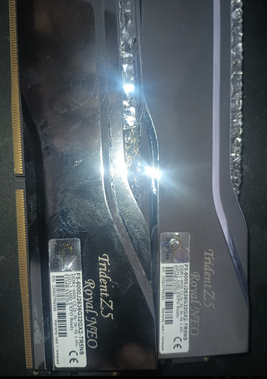

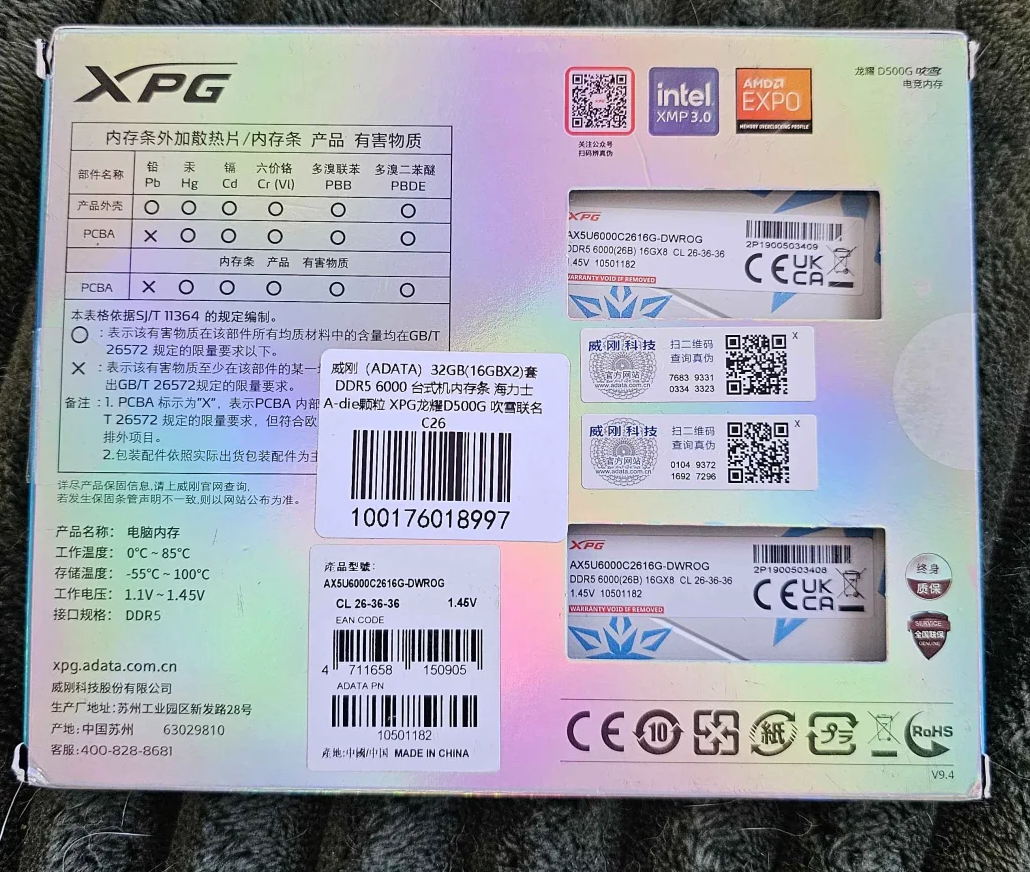

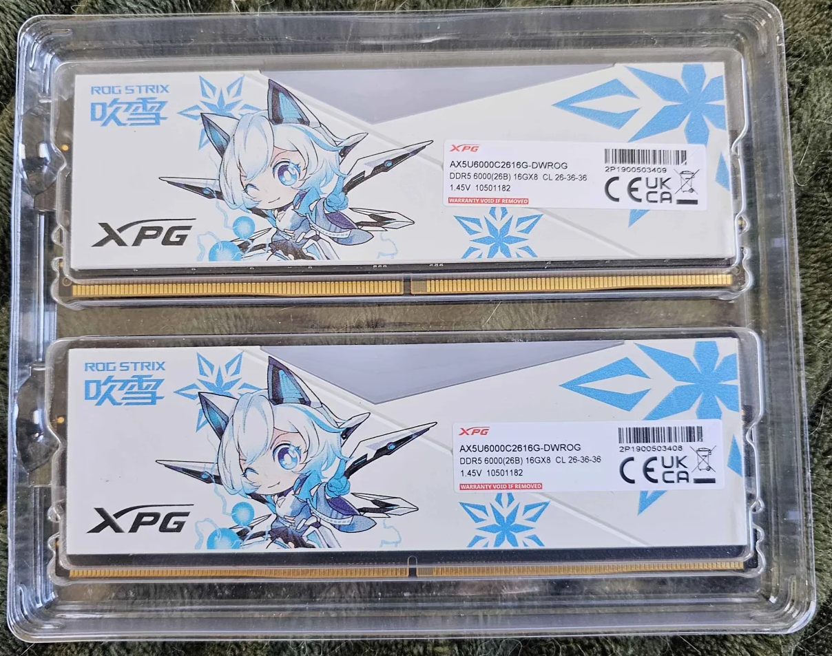

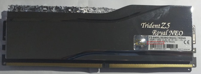

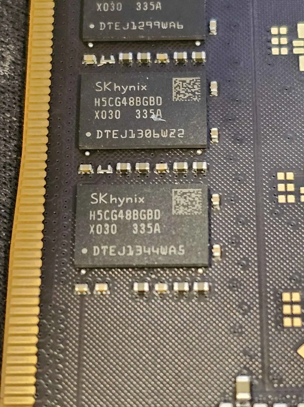

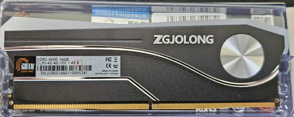

RAM'leri satın almadan önce veya mağazadan satın alırken barkod kısmından Die bilgisini öğrenmem mümkün müdür?
Evet, Corsair ve G.Skill modüllerde barkod kısmından çipin türünü öğrenmek mümkündür. Güncel olarak Hynix'te modüllerin arka barkod kısmı eğer 20-21A ile bitiyorsa Hynix A-die, 20-21M ile bitiyorsa Hynix M-die'dır. 10B ile bitiyorsa da Samsung B-die'dır. Bu örnekte 6400 MT/s CL30-39-39-102 1.4V, 2x16 GB SR Hynix A-die modül olduğu net şekilde görülmektedir:

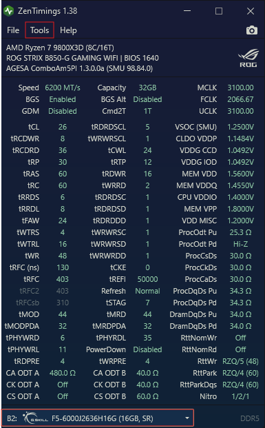

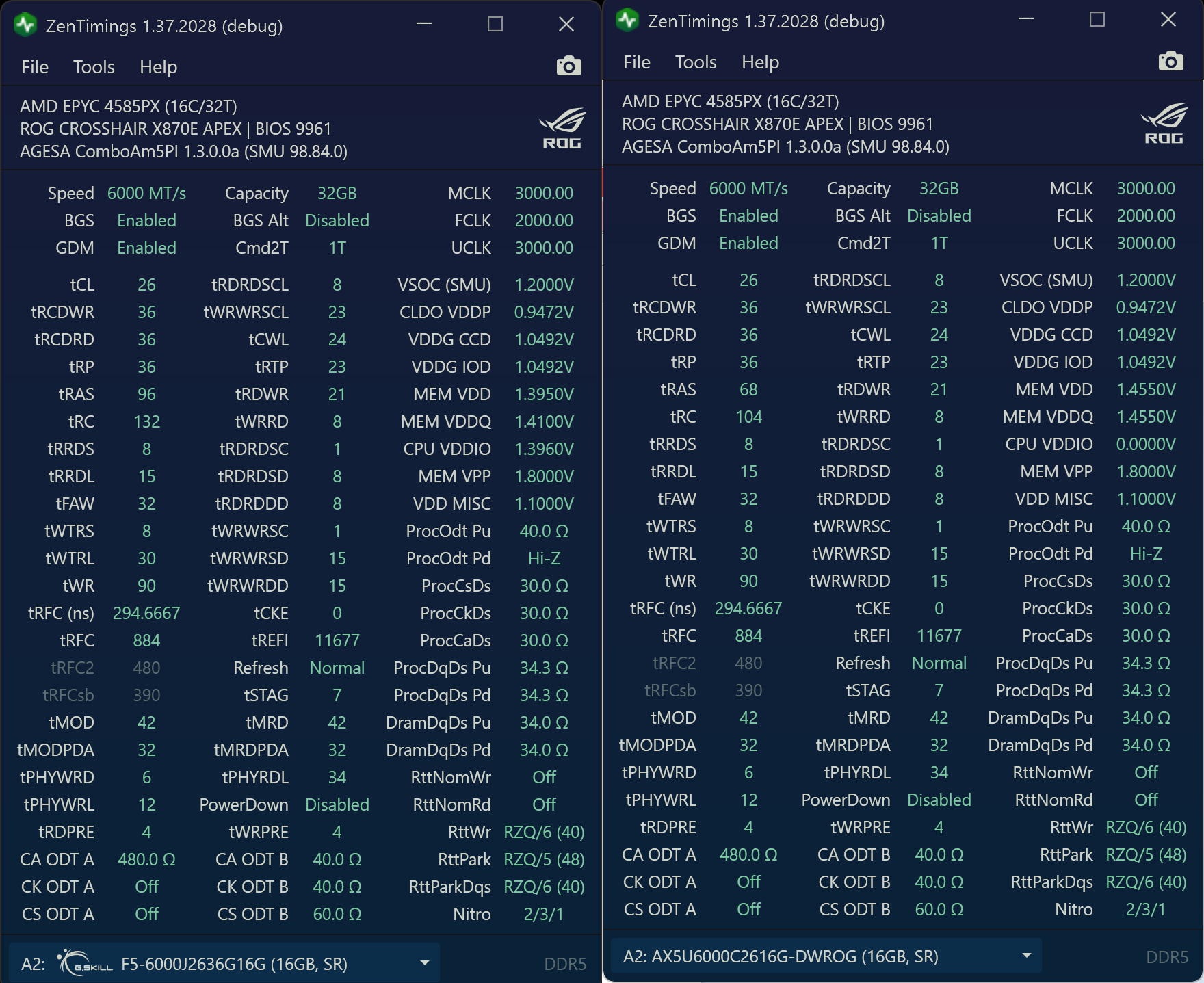

Eki Görüntüle 244647
6000 MT/s CL26-36-36 1.4V, 2x16 GB Hynix A-die SR:
Eki Görüntüle 244648
Satın almadan önce ise sadece modüller hakkında fikir sahibi olunabilir. Bu da anakart sitelerinde, ilgili QVL kısmını kontrol etmekle ancak mümkündür. Ancak %100 doğruluk payı maalesef ki yoktur, belirtildiğinin aksine bambaşka modül denk gelebilir. Firma o an için ne ile binlediyse o şekilde size ulaşacaktır. Şans faktörü devreye girer, 5200-5600 MT/s aralığı için çip tayini yapmak imkansıza yakındır. Sadece 5600 CL28 modüllere Hynix olduğu kesin gözüyle bakılabilir. Onun haricinde 6000 MT/s CL30 1.35-1.4V modüller kesinlikle Hynix olmak zorundadır. 6400 MT/s CL30 1.4V modüller A-die olduğu kesin olmakla beraber 6000 MT/s CL30 modüllerde bu garanti maalesef ki yoktur. 6000 MT/s CL28 modüller ise çok yüksek oranda A-die binlenmektedir.
Bazı firmalar, Kingbank ve KLEVV buna örnektir, modüllerin Hynix ile binlendiğini net şekilde belirtmektedir. KLEVV(Essencore) ise SK Hynix yan kuruluşudur. KLEVV ve Kingbank harici modüllerin SK Hynix ile net şekilde binlendiğini anlamak çok kolay değildir. Frekans ve gecikme değerleri göz önüne alınarak ancak tahminde bulunmak mümkündür. G.Skill ve Corsair modüllerde ise barkod yöntemi halen daha geçerliliğini korumaktadır.
Bazı Corsair modüller ise Renesas PMIC kullanmaktadır. 6000 MT/s CL30 Hynix A-die ya da M-die olsalar dahi onlarda 1.435V PMIC Lock mevcuttur. Bu koşullar altında Hynix çip almanın hiçbir avantajı olmayacaktır, AM5 platformunda o sebepten dolayı Corsair 6000 MT/s CL30 modüller popülaritesini yitirmiştir. Dominator serisi bunun dışındadır, orada voltaj kilidi bulunmamaktadır. Bahsi geçen seri ''Vengeance'' serisidir.
Şu an için mevcut kriz nedeniyle sadece Çin pazarında mevcuttur, TR'ye giriş yapmamıştır. 3 Gbit 2. jenerasyon M-die CL26 modüller de TR'ye girişi 2x48'lik modüller harici mümkün olamamıştır. 2x24 CL26 olan modüller A-die değil, 3 Gbit M-die ile binlenmişlerdir.
İlgili modülün barkod yöntemi ile 1.4V B-die binlendiğini net şekilde anlamak mümkündür.

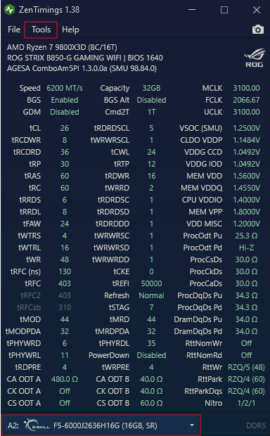

Buna ek olarak, AM5 platformunda güncelde ZenTimings gibi araçlar üzerinden sadece SPD verisini değil, aynı zamanda DIMM telemetri bilgilerini de görüntülemek mümkündür. Bu sayede modülün anlık voltaj değerleri, sıcaklık sensörleri, uygulanan Timing ve parametreler gibi daha detaylı verilere de erişilebilir.
AM5 sistemimde kullandığım modüllerin çip ve Die bilgilerini nasıl öğrenebilirim?

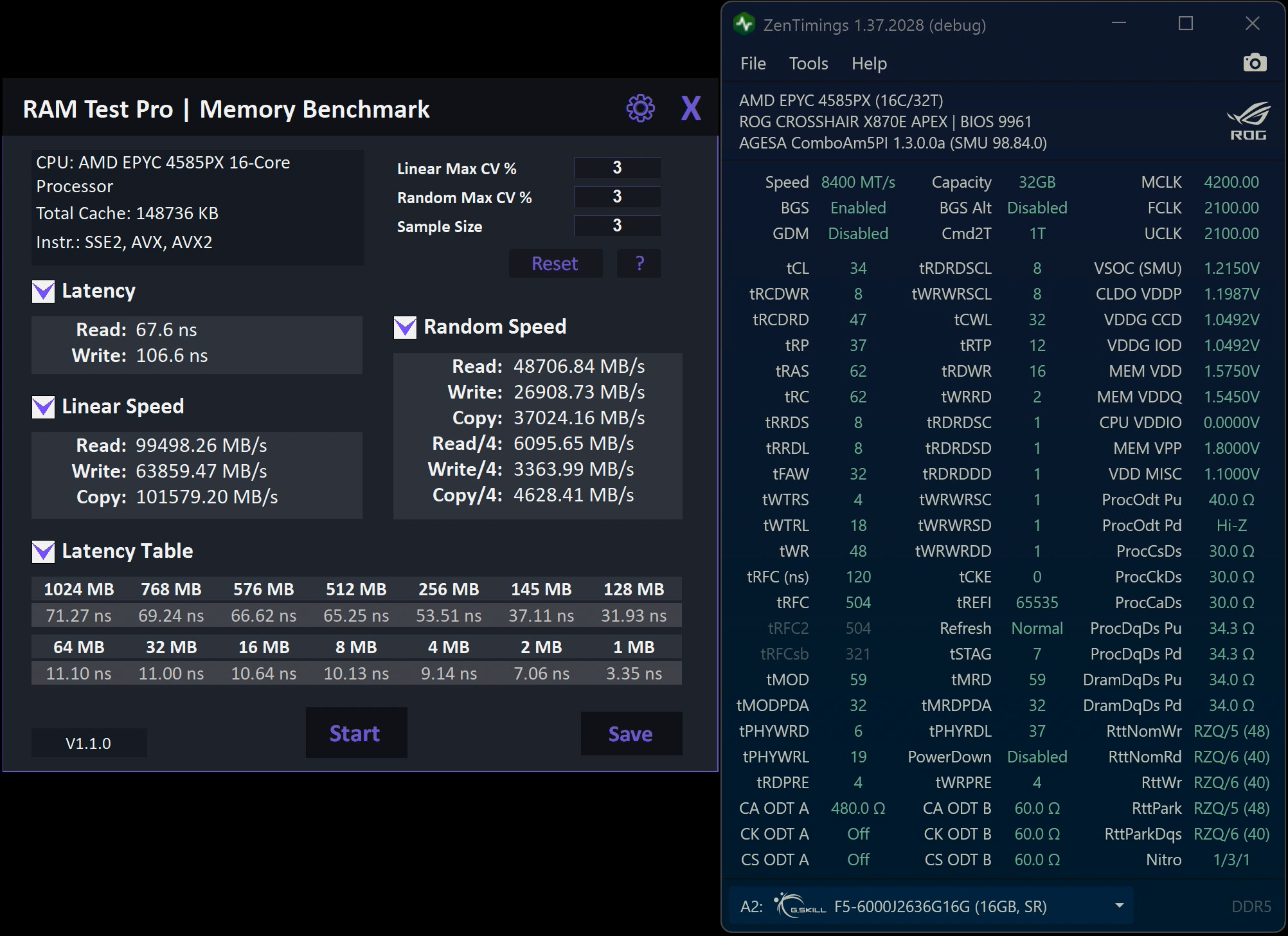

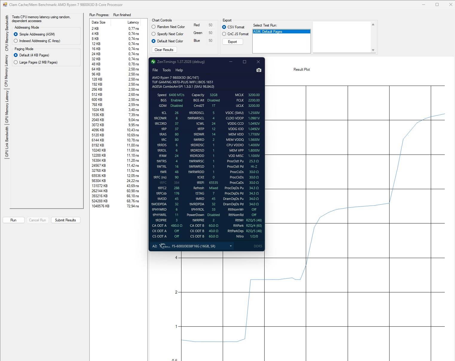

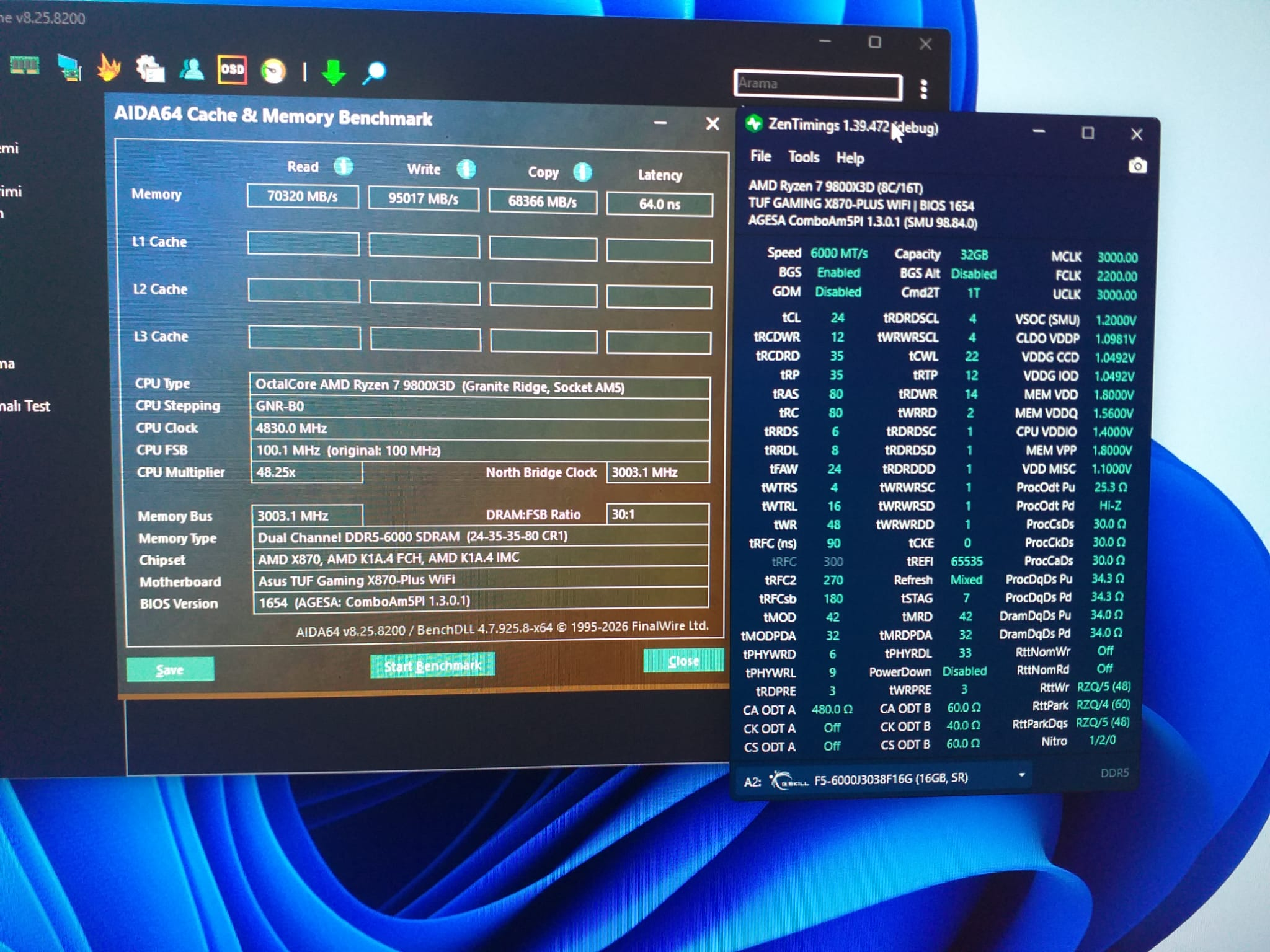

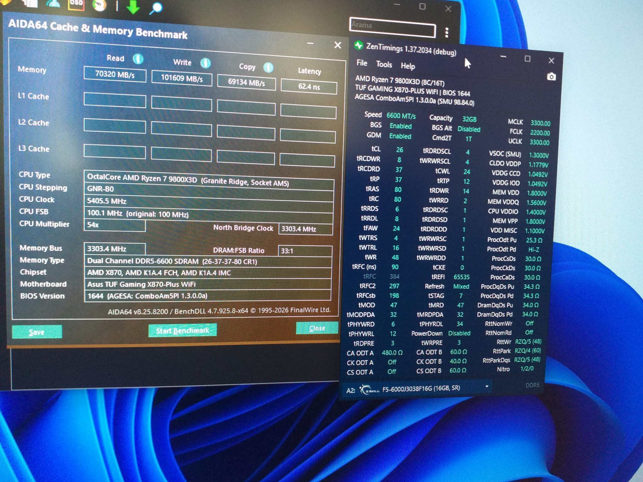

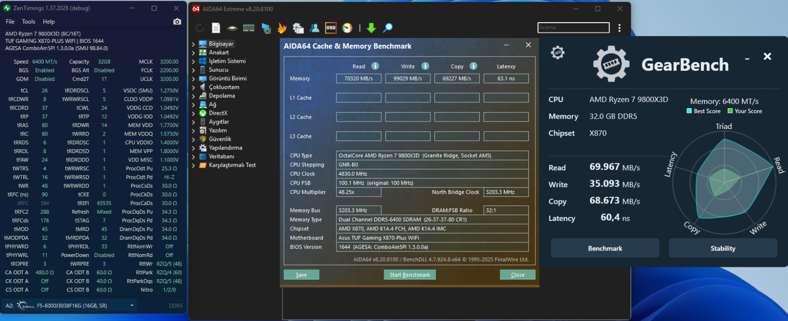

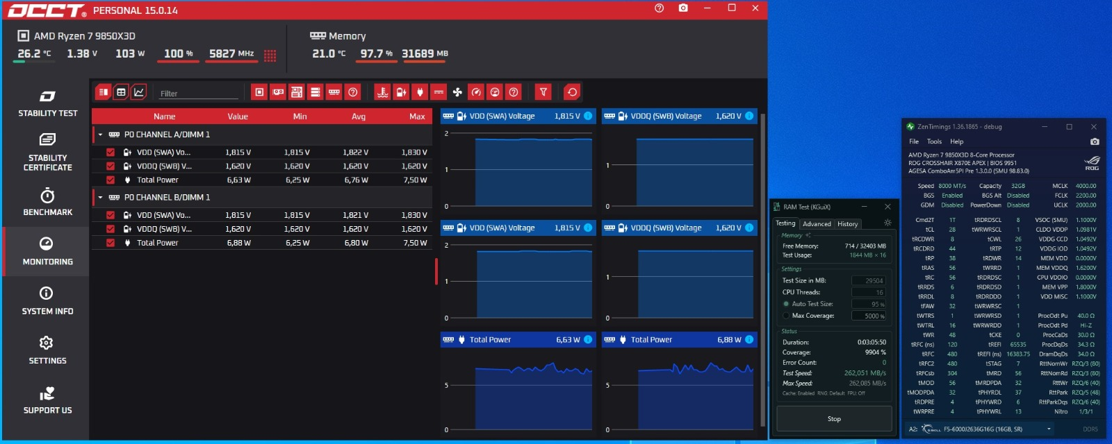

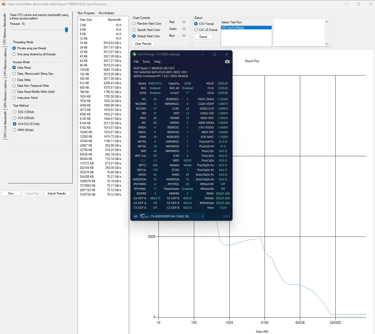

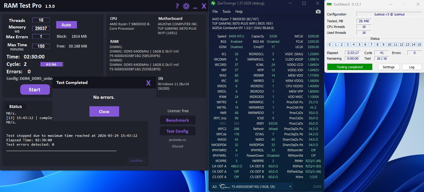

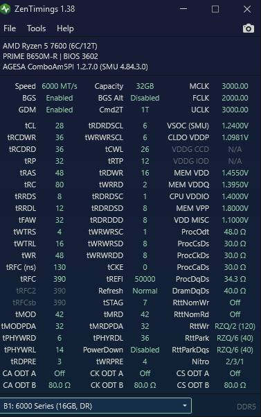

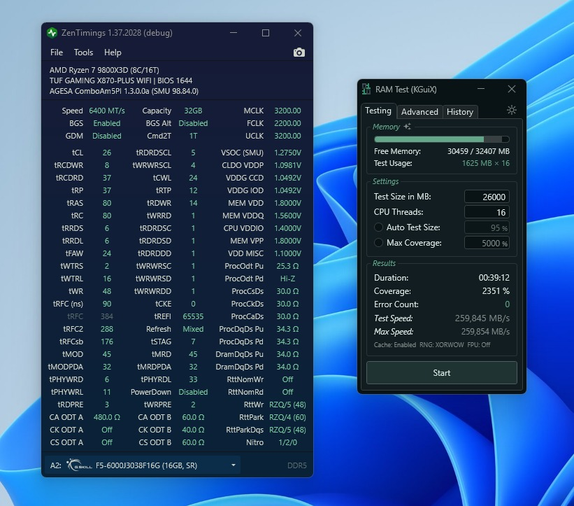

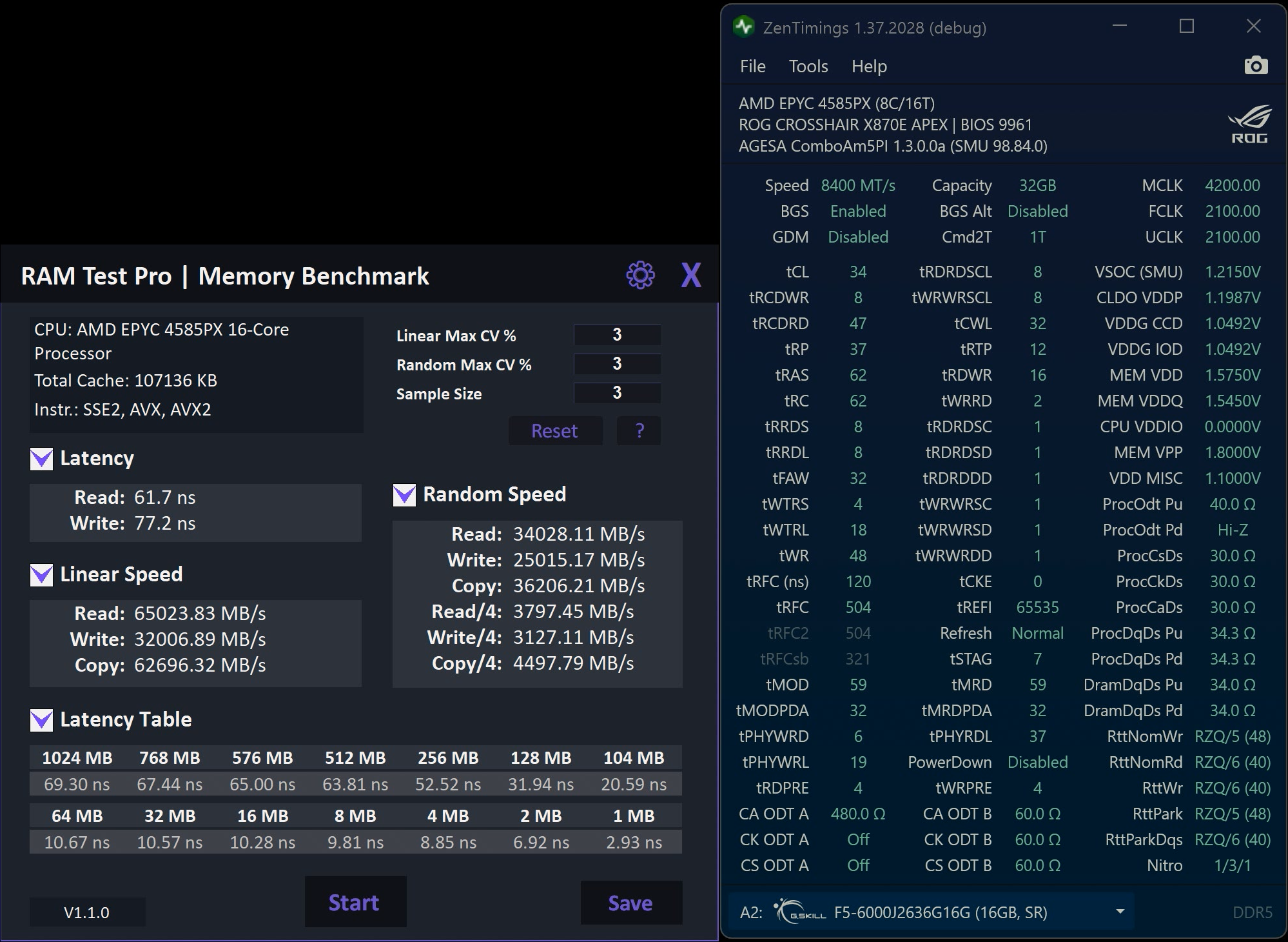

Bunun için birden fazla program mevcuttur. Thaiphoon Burner, CPU-Z, HWiNFO ve bilhassa ZenTimings'ten yardım almak lazımdır. HWiNFO ve ZenTimings, şu an için bu hususta AM5'te en yaygın olarak kullanılan 2 ayrı araçtır.

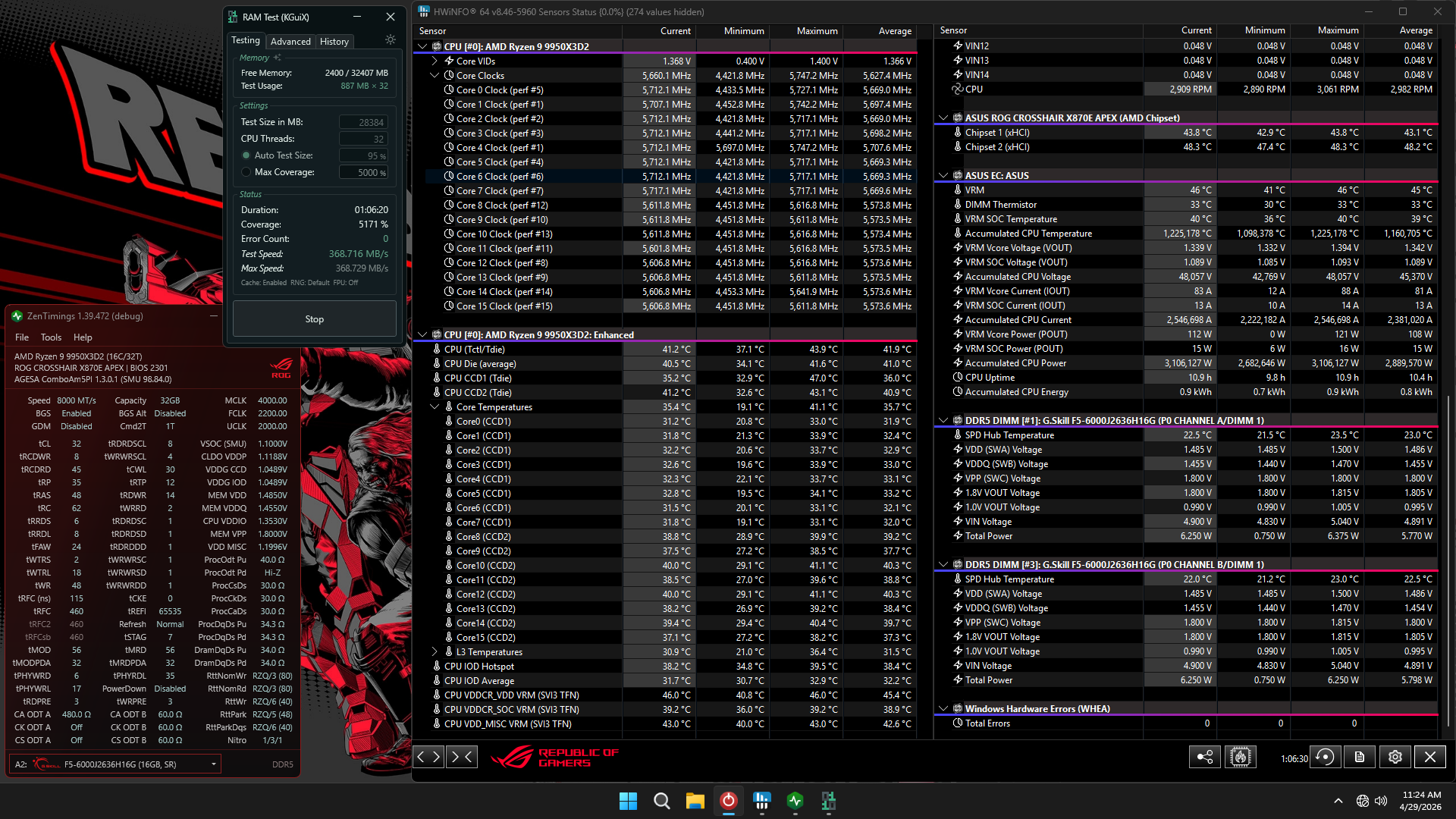

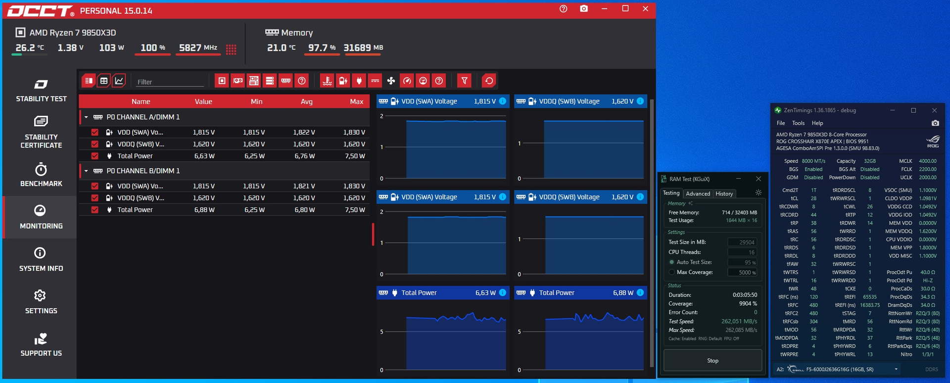

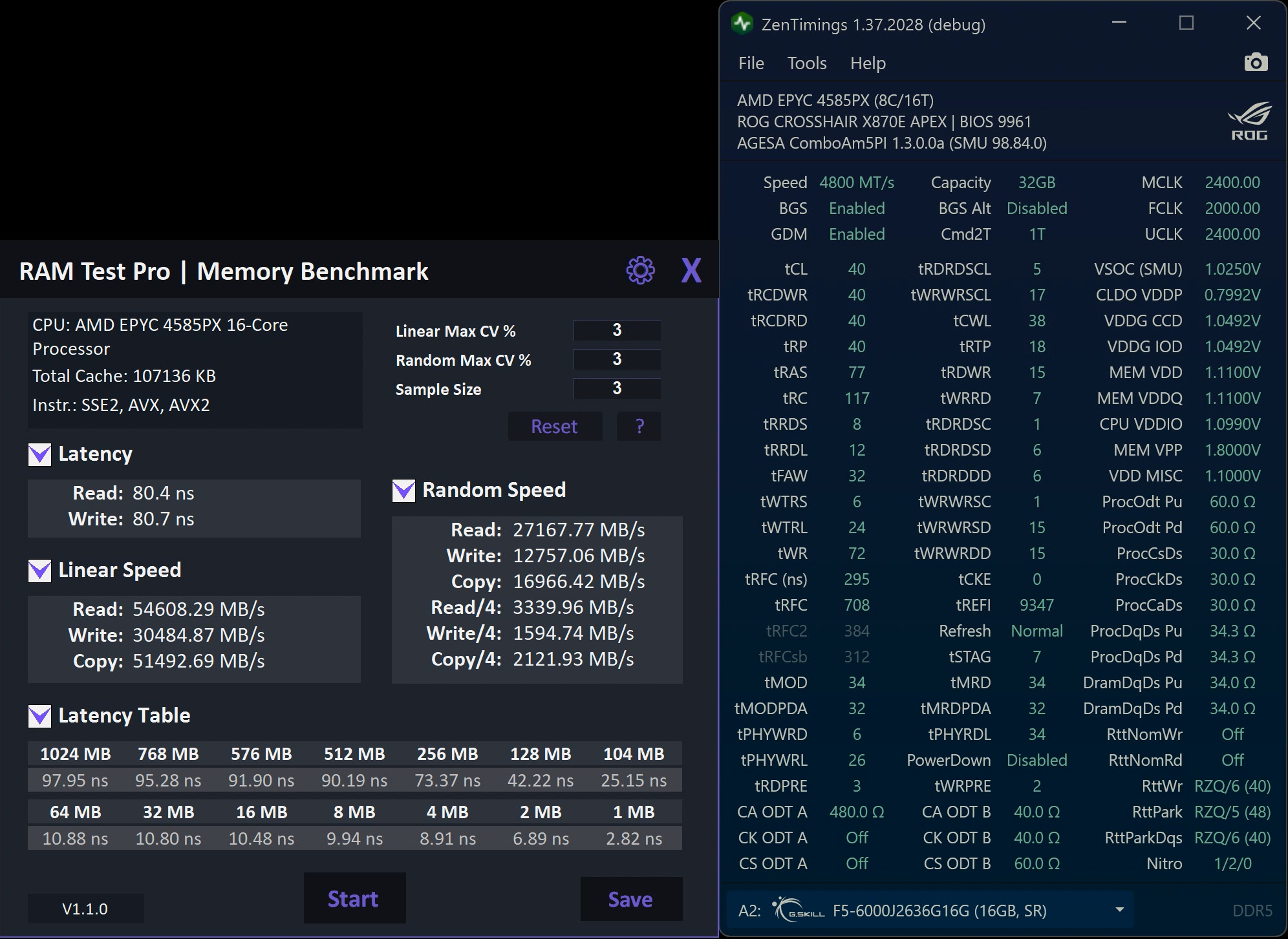

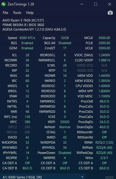

ZenTimings:
Eki Görüntüle 244705 Eki Görüntüle 244706
DIMM Telemetri:
Eki Görüntüle 244709
Windows Defender, Winring0 Driver Blacklist aldığından ötürü ZenTimings, Fan Control, OpenRGB gibi yazılımları şu an için kullanabilmek adına PawnIO kurulması gerekmektedir. Lütfen bu adımı atlamayınız. Programı açtığınızda kendisi ilgili adımdan size söz edecektir, ''No'' basmayınız. Arka planda herhangi bir Anti-Cheat yazılımı açık bırakılmamalı, Vanguard geçici olarak kapatılmalı ve başlangıç programlarından devre dışı bırakılmalıdır. FACEIT AC ise geçici olarak silinmesi gerekmektedir, yoksa hiçbir türlü programa değer okutmamaktadır, bilginize. Geçici olarak bu adımları uygulamayı unutmayın, Tuning işlemi bitiminde eski düzeninize geri dönebilirsiniz. ZenTimings muadili olarak şu an için AM5'te güvenilirliği kanıtlanmış hiçbir yazılım bulunmamaktadır, yani bir alternatifi mevcut değildir. En detaylı değerleri ve SPD Info görebildiğimiz yazılım şu an için budur. AM5'te mihenk taşıdır.

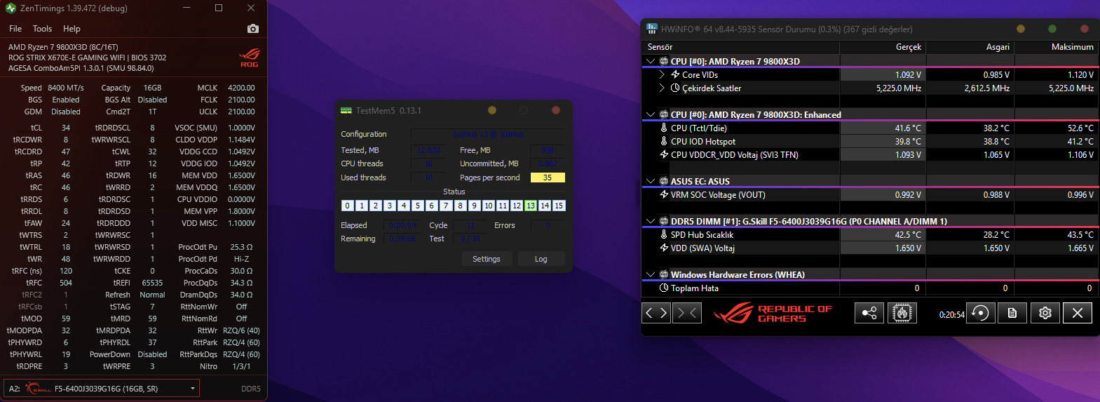

Modüllerim HWiNFO'da DRAM Stepping kısmında N/A, ZenTimings'te DRAM kısmında SK Hynix O-Die olarak belirtiliyor. Bu durumda SK Hynix modüller için Die bilgisini nasıl öğrenebilirim?

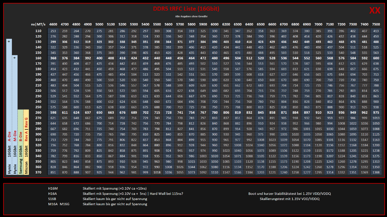

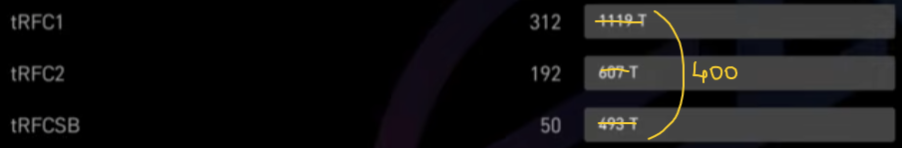

Çip tayininde özellikle ZenTimings ve HWiNFO kullanıldığından söz ettik. Firma eğer belirtmemişse ya da yazılım Bug'ı sonucu N/A ya da SK Hynix O-Die şeklinde görünmektedir. Net olarak anlamanın tek yöntemi, Bank Refresh Mode Mixed ve NORM Mode olarak bu şekildedir:
''Bunu anlamanın tek yolu var. Bank Refresh Mode NORM(Normal), diğer adıyla M_ORDERING NORM, ve DRAM Frequency 6000 MT/s iken tRFC1 değerini 390 giriniz. Eğer ki Boot ederse A-die'dır. Etmez ise M-die'dır. Akabinde 420 tRFC'yi de deneyiniz. Bazı A-die modüller 390(130ns) tRFC vermekte sıkıntı çekmekteler.
Auto Train algoritması artık NORM yerine Mixed olduğundan tRFC yöntemi şu anki algoritmada geçersizdir. NORM Mode çekmeniz lazımdır anlamak adına.
Mixed Mode için ise yöntem şudur, Mixed Mode aktif iken 6000 MT/s'de tRFC2 300, tRFCsb 210 girin. Eğer ki Boot ederse %100 M-die'dır, aksi ispat edilemez. Etmezse de A-die olduğu kesinleşir. Mixed Train algoritması M-die için geçerlidir, Mixed algoritmasında en iyi verimi M-die ile alırsınız. Intel'de de bu şekildedir DDR5'te. Bu hususta bir değişiklik yoktur, çip ile alakalı bir durumdur. A-die modüller, M-die kadar Mixed performansı iyi olamamıştır.''
Hynix modüllerde çip tayininde %100 geçerli tek metot şu an için budur.

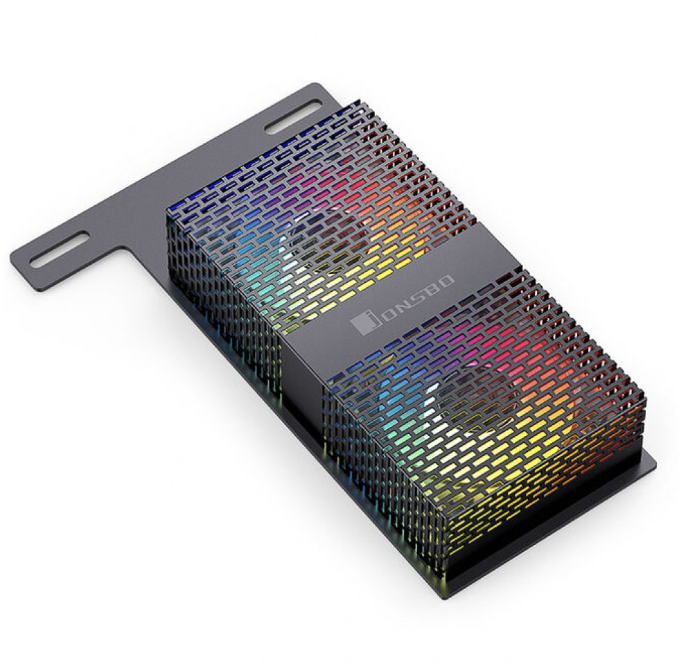

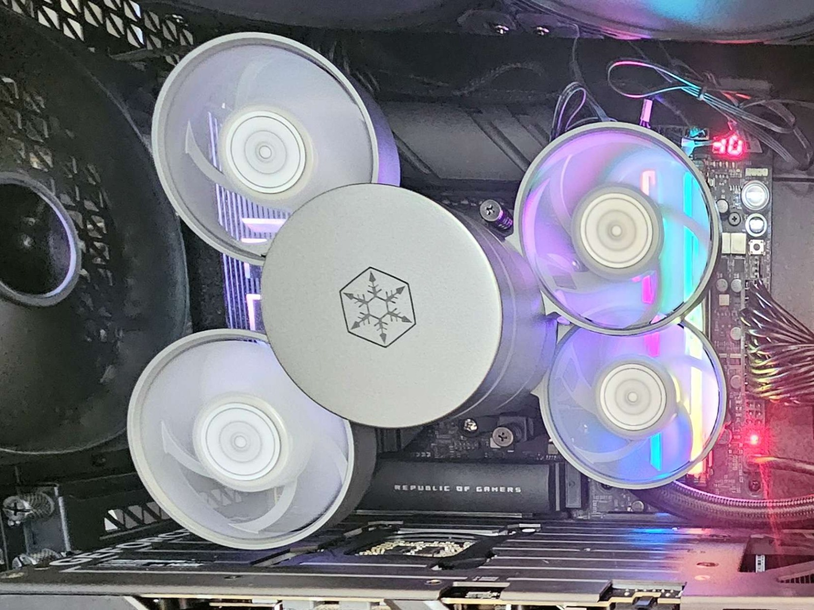

Active Memory Cooling'den(Aktif soğutma) tam olarak ne anlamalıyım, Case Airflow(Kasa havalandırması) yeterli midir?

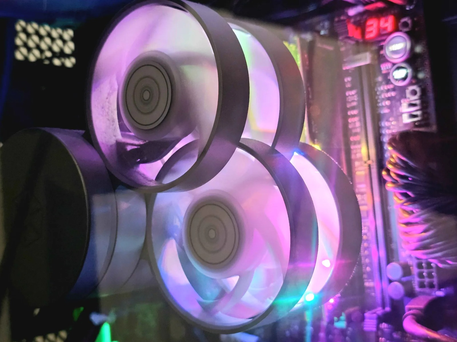

Aktif soğutmadan kastedilen durum, modüllere doğru aktif hava sirkülasyonu sağlanmasıdır. Özellikle OC ayarlarda ve Tight Timings'te, 7-24 modüllere doğru Airflow sağlanmalıdır. Bunu ister direkt olarak modüllere üfleyen 12 cm 1500 RPM bir fan ile icra edin, isterse de bunun için özel olarak üretilmiş aparatları kullanın. 3D Print'ten de yine RAM soğutucu ayarlanabilir, Motherboard Stand-off'lar ile beraber 2 adet 6-8 cm fan ile beraber bu aparatı kullanmak uygun olacaktır. Tercih bu hususta size aittir, 1.65V normal kullanıcı limitini tam anlamıyla verimli kullanmak ve Timing'leri dibine kadar sıkıp(gereğinden fazla sıkıp Diminishing Return yaratmadan) alabileceğiniz performansın tamamını alabilmek, sıcaklık kaynaklı olası mavi ekranların önüne geçmek istiyorsanız DDR5'te ve Dual Rank modüller özelinde bu şarttır. Kasa havalandırması ise en iyi haliyle bile 1.55V üzerinde yetersiz gelecektir. tREFI ve tRFC optimal değerlere çekilemez, ancak o şekilde ve daha gevşek değerlerde kullanılması uygundur. tREFI 65.535 ve tRFC 120 ns yapılması hedefleniyorsa aktif soğutma şartı vardır 7-24.
Hava akış yönü, ok yönünde olmalıdır. Ters bıçak fan kullanmayınız. Modüllere ne kadar yakın ve CFM değeri yüksek fan kullanırsanız, alacağınız verim o ölçütte artacaktır.
Aparat:
Eki Görüntüle 244628
Jonsbo RAM soğutucusu:
Eki Görüntüle 244629
Jonsbo NF-2 ARGB , Siyah Renk - 2 Fanlı Ram Bellek Soğutucusu
RAM cooler, With active cooling by two fans, Stable construction, With RGB lightingwww.jumbum.com.tr
Jonsbo NF-2 ARGB , Beyaz Renk - 2 Fanlı Ram Bellek Soğutucusu

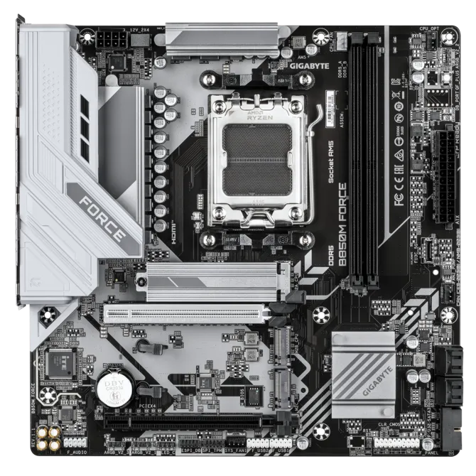

AM5'te 1 DPC kartlarda her daim öncelik vardır, bunlar genelde mATX ya da mini-ITX kartlar olur. Son kullanıcı genelde hep ATX tarafına yönelmiştir. Fiyatına göre 1 DPC 6-Layer olan Budget kartların OC potansiyeli, 2 DPC olanlara nazaran çok daha iyidir. Bu kartlar arasından örneğin B850M Force, X870E Dark Hero ile kıyaslandığında Gaming adına birebir aynı performansı vermektedir ve 9800X3D için 1 FPS dahi oynamamaktadır. Birebir aynı 8400:2100 1:2 mod olarak kıyas edildiğinde durum budur. mATX oluşu sebebiyle tercih etmez insanlar sadece, ATX kart arayışındalardır. Görsellik olmadan olmuyor, her daim son kullanıcı için görsellik ön plandadır. Onun dışında USB portları açısından hayli kırpılmış modellerdir mATX ve 1 DPC Budget OC kartları. Bahsi geçen B850M Force buna örnektir, ekstra USB port ihtiyacı olanlar B850M-K kartına yönelebilir bu durumda.
AM5'te 1 DPC 6-Layer'den kasıt, B850M Force ya da B850M-K'dır. B650M-R söz konusu değildir, çünkü B650 çipsette 1:2 mod yüksek frekans desteği neredeyse yoktur. Bu hususta QVL ve orada belirtilmiş olan frekanslar hiçbir önem arz etmemektedir. 1x16 belki mümkündür, 2x16 8000+ açılamıyor bu çipsette stabil şekilde. Nadir örnekler elbet olacaktır, istisnalar kaideyi bozmaz. Motherboard QVL kısmı yine yanıltıcıdır, çipset ve işlemci IMC birimi burada temel etkendir. X670E Gene dahi terk edilmiştir AM5'te o yüzden. 1 DPC X670 kartlar 1:2 mod adına 8400 MT/s civarını açabilse bile uzun vade Boot to Boot stabil kalamamaktadır. O yüzden tavsiyem bu platformda DRAM stabilitesi adına B850/X870 çipsete yönelmeniz olacaktır.

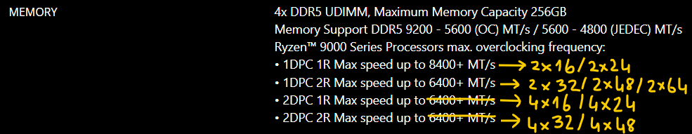

1:1 mod açısından ise, fark neredeyse sıfırdır. Bahsettiğim 1:2 mod 8000-8400 MT/s aralığı, verdiğim örneklerde temel etkendir. 2 DPC bir karttan, 1 DPC karta geçiş sağlarsanız ya da 2 DPC bir kartta 2x16 kullanım sağlarken 1x16'ya düşürürseniz IMC voltaj ihtiyacı(VSOC) düşüyor DDR5'te. Açamadığınız frekansları çok daha düşük voltajda(VSOC) açabilir hale gelebilirsiniz. O yüzden kısmen 2 DPC kartta 1x16, 1 DPC kartta 2x16'ya denk gelecektir. Tam olarak böyle olmasa da, topoloji bunu gerektiriyor şu anda.
2x16 GB 6400 MT/s 1:1 mod açamayan bir IMC, örneğin daha düşük bir voltajda(VSOC) 1x16 6400 MT/s 1:1 açabilir. Bu kısım 2 DPC kart için geçerlidir. 1 DPC'ye benzer senaryoyu bu şekilde yaratabilirsiniz. 4 DIMM ve DR modüller, IMC'yi ciddi anlamda zorlamaktadır. 4 DIMM, herhangi bir anakartta AM5 için şu anki koşullarda uygun seçenek olamayacaktır.

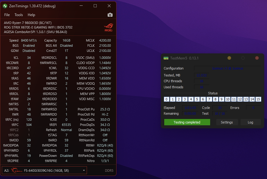

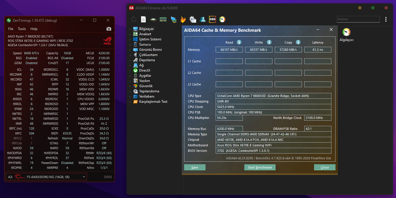

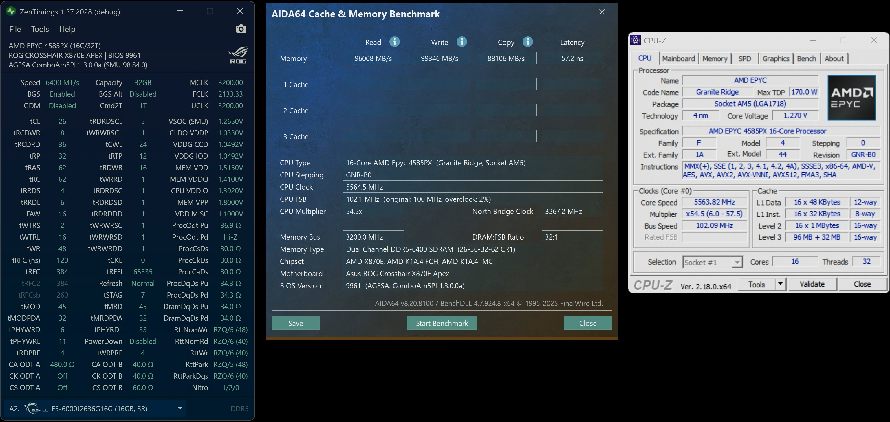

2 DPC X870E Godlike kartında DRAM frekans aralıkları bu şekilde uygun olacaktır:
Eki Görüntüle 244649
Eki Görüntüle 245009
1 DPC, 1 DIMM Per Channel'dir. Kanal başına 1 DIMM konfigurasyonudur. 2 DPC, 2 DIMM Per Channel'dir. Kanal başına 2 DIMM konfigurasyonudur. Bu platformda Quad-Channel desteği bulunmamaktadır, 4 DIMM 4 slot doldursanız dahi Dual kanal halinde çalışmaktadır. 1 slot doldurursanız Single Channel çalışacaktır. 2'li(A1-B1, A2-B2 slotlarına takıldığı takdirde) ve 4'lü kullanımlarda Dual kanal aktiftir. 4 DIMM doldurmaktan kaçınılmalıdır özetle. Normal kullanıcı baş edemeyecektir, stabil edemez hiçbir şekilde. Frekans düşmesi gerekecektir, neredeyse tek stabilite şartı budur. 4 DIMM SR 4x16 ancak 5600 MT/s açılabiliyor şu anda. 6000 MT/s nadirdir, Boot etmeyecektir 1:1 modda. 1:2 mod ise, bu frekans aralıklarında uygunsuzdur. 1:2 mod sınırı AM5'te 7200 MT/s'den başlamaktadır.

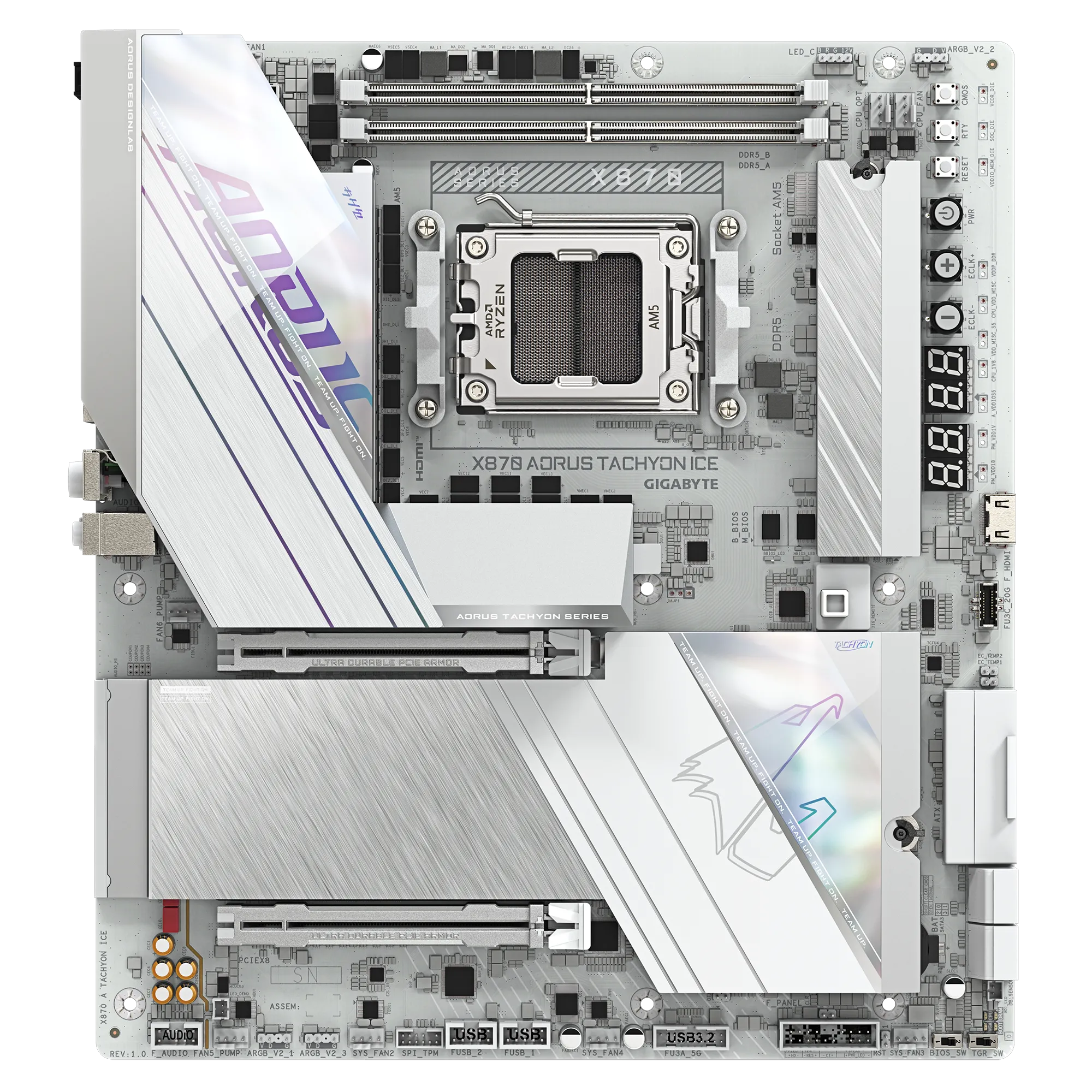

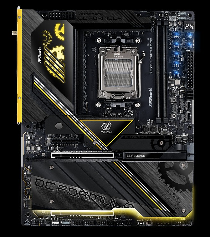

AM5'te DPC ve Layer ayrımına göre kartların öncelik sırası:
1 DPC 10-Layer(X870 Aorus Tachyon) ≥ 1 DPC 8-Layer+Nitro Path(X870E Apex) > 1 DPC 6-Layer(B850M-K, B850M Force) ≥ 2 DPC 8-Layer+Nitro Path(X870E Dark Hero, X870E-E) > 2 DPC 8-Layer(X870 TUF) > 2 DPC 6-Layer(Gigabyte X870 Aorus Elite)
Gigabyte X870 Aorus Elite ve Pro kartlar 2 DPC 6-Layer'dir. Bunların aksine Aorus Master 8-Layer PCB'dir bu seride AM5'te. Bu durum 1:1 modda çok önem arz etmemektedir, 6400 MT/s 1:1 mod açılmasında sıkıntı yaşanabilir. 6000 MT/s 1:1 mod adına problem olmayacaktır. Özellikle 8000-8400 MT/s 1:2 mod aralığı vermekte çok sıkıntı yaşar bu kartlar. Golden ya da Unicorn IMC gerektirecektir.
B850M-K ve B850M Force kartları ise mATX, 1 DPC ve 6-Layer PCB dizaynına sahiptir. Budget OC kartlarıdır, bütçe dahilinde AM5'te tercih sırasında ilk numarada yer almaktadır. 1 DPC topoloji mevcut DRAM instabilitelerinin önüne geçerek 6000 MT/s ve daha yüksek frekanslara erişimde kolaylık sağlamaktadır.

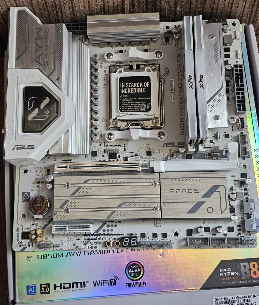

1 DPC B850M AYW GAMING OC WIFI7 W:
Eki Görüntüle 244997

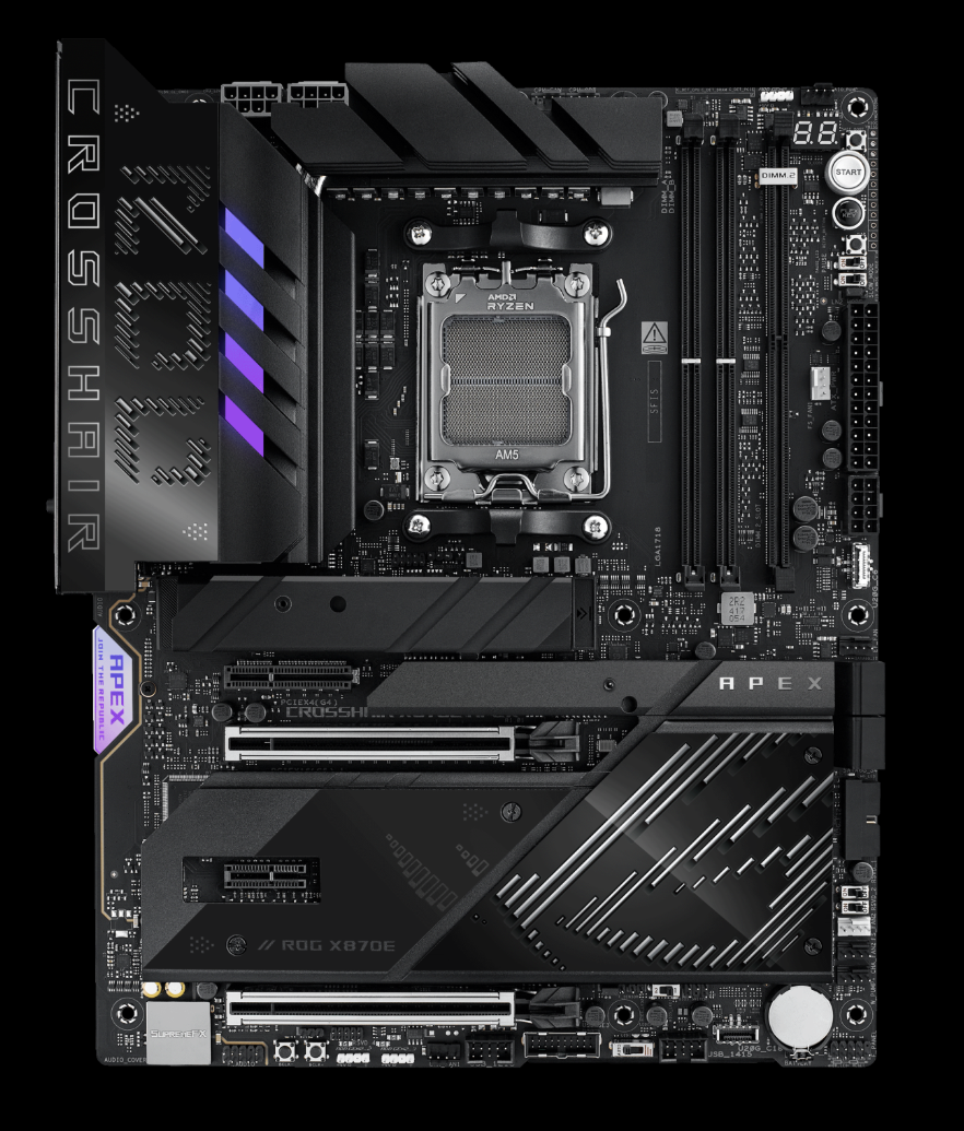

X870E APEX:
Eki Görüntüle 245103
X870 Aorus Tachyon:
Eki Görüntüle 245104
X870E Taichi OCF:
Eki Görüntüle 245105

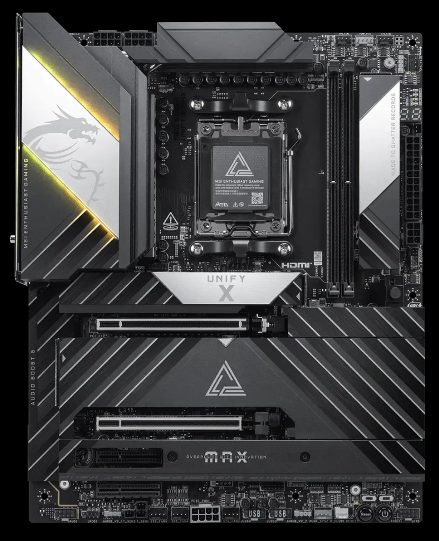

X870E Unify:
Eki Görüntüle 245106

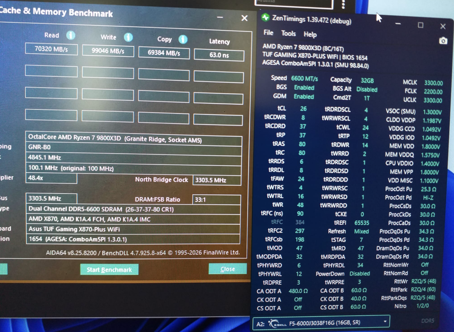

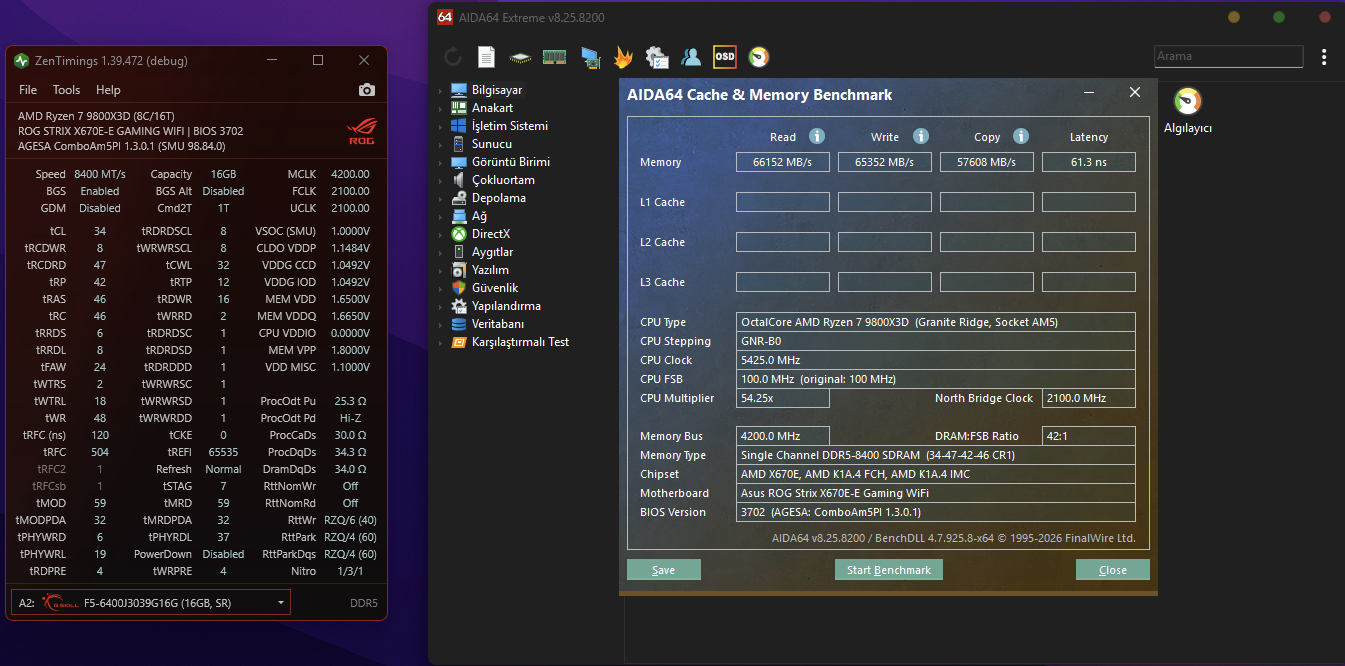

Dual kanala göre Single Channel'da bant genişliği bir miktar düşüş göstermesi normaldir.
Eki Görüntüle 244695
Eki Görüntüle 244696
Eki Görüntüle 244697

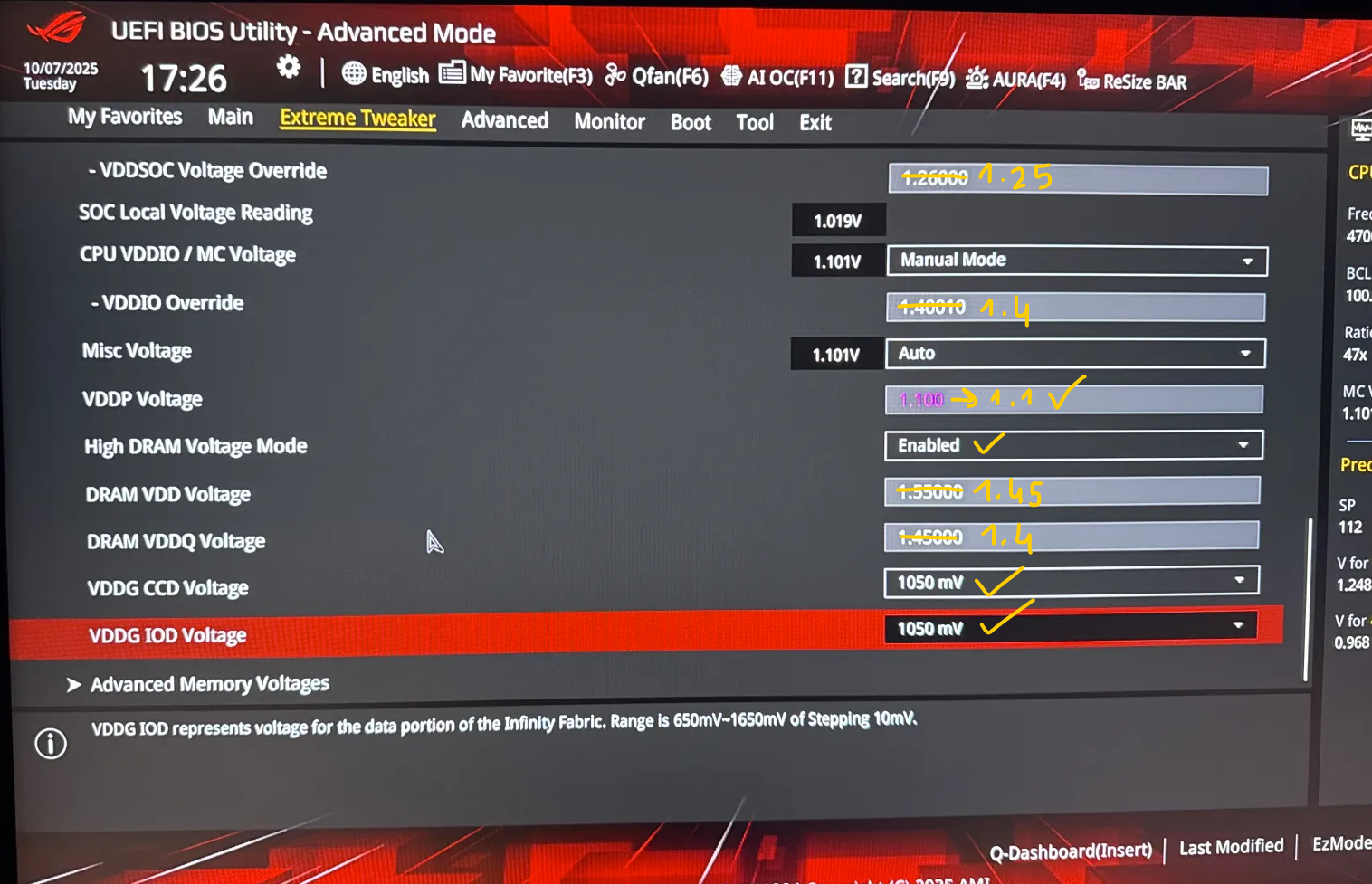

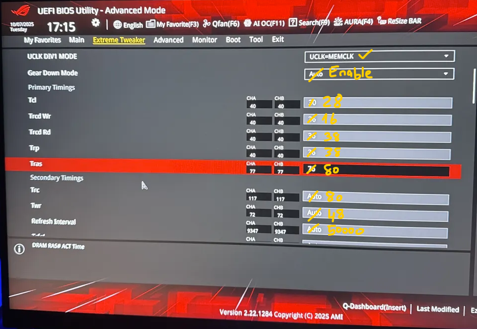

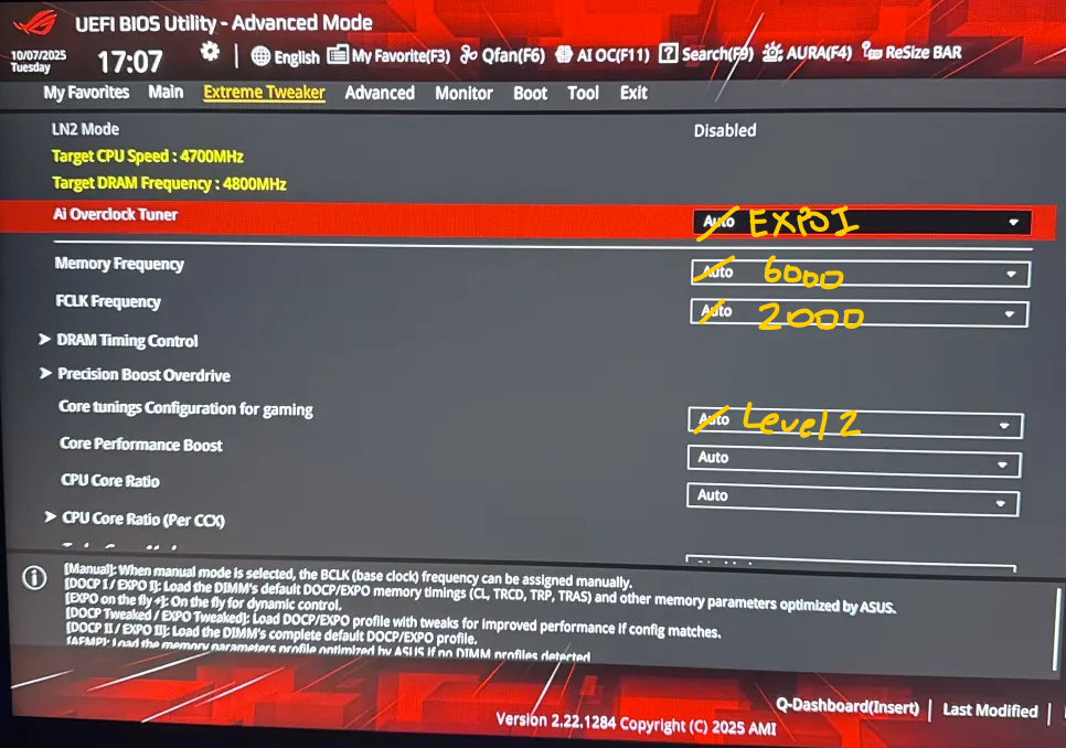

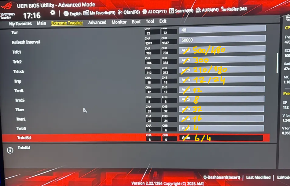

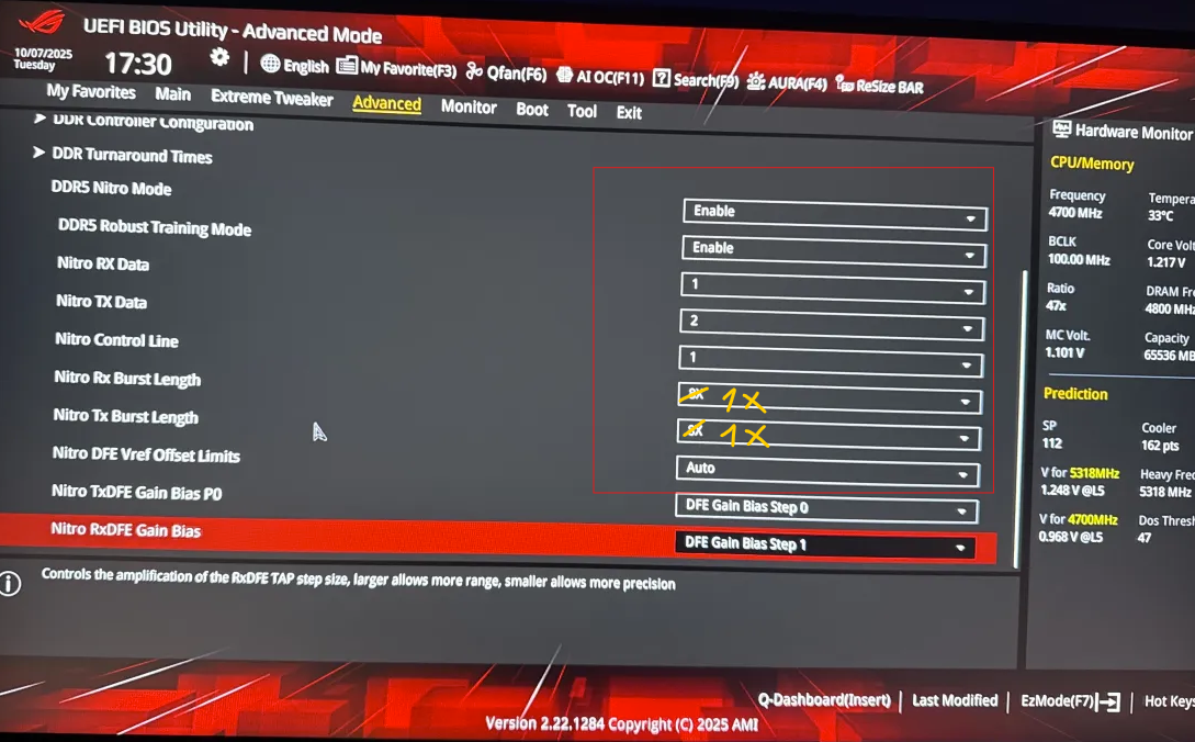

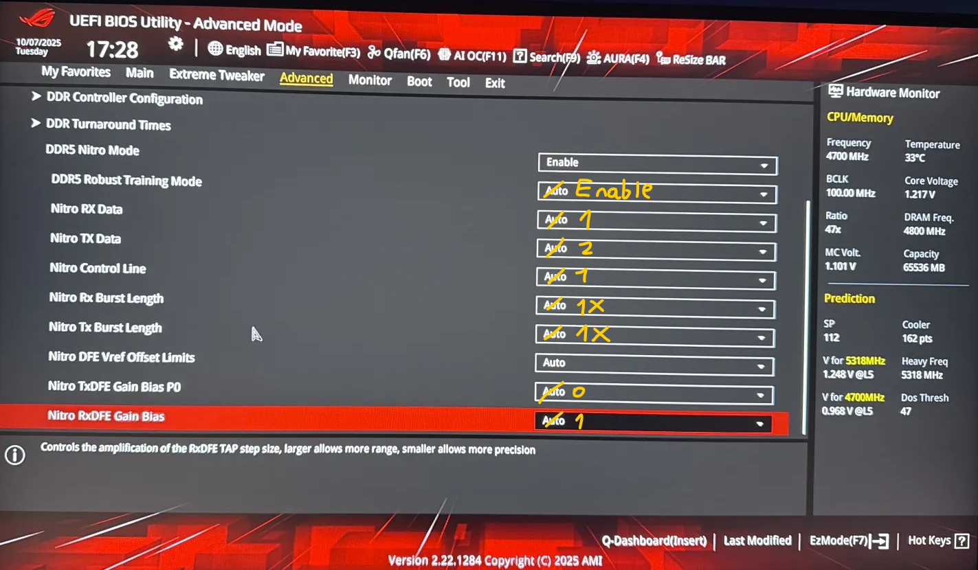

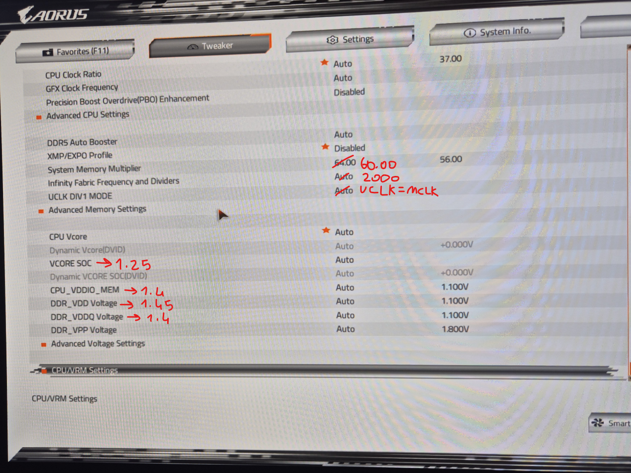

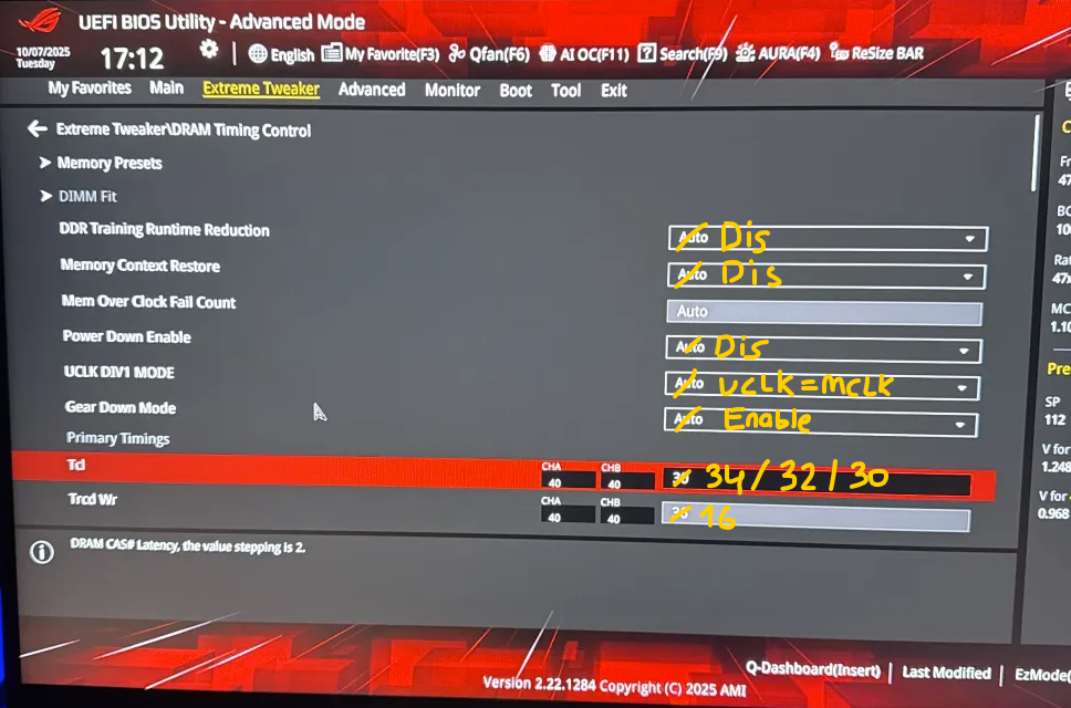

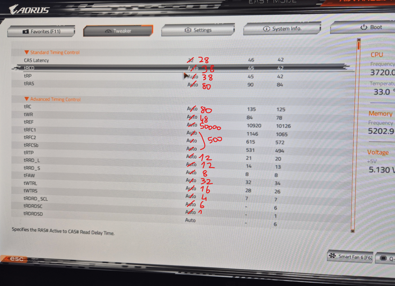

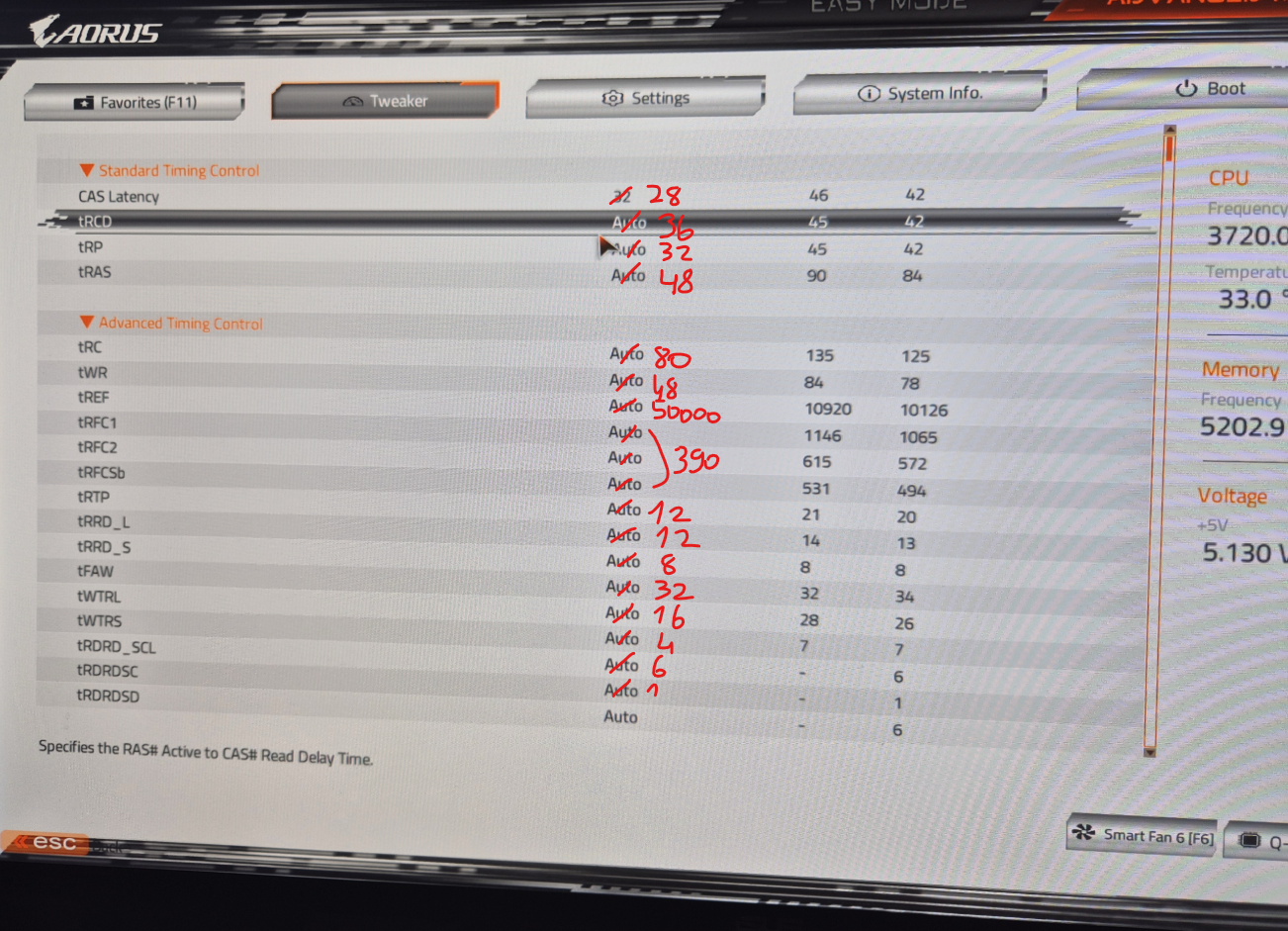

Timing ve Voltaj ayarlamalarına geçmeden önce uygulanması gereken adımlar
Süreci tam anlamıyla yönetebilmek ve bunca bilginin arasında boğulup kalmamak adına rehberin bu ana kadarki kısmında bahsi geçen kavramları ve ilgili kısımları sabırla okuyup anlamaya özen gösteriniz, sindirmek için bir müddet zaman tanıyınız. Neyin ne olduğunu, tam olarak ne işe yaradığını lütfen rehber dahilinde özümsemeye çalışınız. Eğer şu aşamada doğal olarak Manuel Tuning işleminin alameti farikasını henüz tam olarak anlayamadıysanız da rehberin bir sonraki adımı sizi cezbedecektir. Manuel Tuning işlemi sonrası stabiliteyi yakaladığınızda akıcılık, tepkisellik ve gecikme olumlu yönde etkileneceğinden daha öncesinde oyun oynamadığınızın farkına ciddi ölçüde varacaksınız. Bu ayarlamalar neticesinde özellikle FPS tabanlı rekabetçi oyunlarda %1 ve %0.1 FPS değerleriniz ciddi artış gösterecektir, bunlar akıcılık parametreleridir. Oyun keyfinizi katlayacaktır, buna emin olabilirsiniz.
Timing ve 1:1 mod uygun frekans aralığının AM5'te ayarlanması elzemdir, Intel'den bu hususta çok farklıdır. Tak çalıştır EXPO kesinlikle benim nezdimde bu platformda uygun değildir, parayı çöpe atmakla eş değerdir. Paranızın karşılığını tam anlamıyla almak istiyorsanız bu tarzda Manuel ayarlara girişmelisiniz. Bu rehberin tek amacı budur. Düz EXPO'da yaşanan instabilitelerin kaynağı ayrıdır, konu başında da belirttiğim üzere Hynix harici diğer modüller AM5 platformunda ve giriş seviye kartlarda Train algoritması gereği problematiktir. Böyle bir ihtimal mevcuttur, forumda da şimdiye dek bu hususta birçok konu açılmış ve bir kısmı Hynix modüllere geçilemediğinden ötürü çözümsüz kalmıştır. O sebepten ötürü Hynix modülü olup da Manuel Tuning işlemine henüz girişmemiş kişilere tavsiyem rehberi iyice özümsedikten sonra ve gerekli özgüveni kendilerinde gördüklerinde bir şans tanımalarıdır. Pişman olmayacağınızı bu konuda garanti etmekteyim.
AM5 sistemlerde diğer bir önemli adım ise, BIOS güncelleme işlemidir. Manuel Tuning işlemi öncesi mutlak suretle BIOS güncellenmek zorundadır, güncelleyeceğiniz BIOS sürümünün minimum AGESA 1.2.0.3f ya da 1.2.0.3g içerdiğine emin olunuz. Tercihen AGESA 1.3.0.0 ya da 1.3.0.1 sürümüne güncelleyiniz. Güncelde bu sürümlerde iseniz de güncellemenize gerek bulunmamakta. Bulunduğunuz sürümün Beta olmadığına emin olunuz. ASUS kartlarda Beta BIOS'lar şu an için AM5 platformunda problem yaratmamaktadır, kendi adıma denk gelmedim. 2 haftalık Beta süreç sonrasında birebir aynı sürüm Offical olarak resmi siteye yüklenmektedir. Ekip özenli çalışmakta ve gerekli önemi bu hususta göstertmektedir. Gigabyte ve MSI tarafı için aynı sözleri maalesef ki sarf edemeyeceğim. Gigabyte kullanıcıları, sonu küçük ''a'' ya da küçük harf ile biten BIOS sürümlerinden lütfen kaçınınız. Aynı şekilde MSI kullanıcıları da eğer Beta sürümdeler ise bir önceki Official sürüme Downgrade etmeleri, stabilite adına çok daha iyi olacaktır. Süreci olumsuz yönde etkileyebilecek her türlü adımdan kaçınmamız gerekmektedir. BIOS kaynaklı instabiliteler AM5 platformunda çok yaygındır.
Ek tavsiyem aktif soğutma tatbik etmeniz yönünde olacaktır. Paylaşacağım ayarlar aktif soğutma olmaksızın da uygulanabilir, ona yönelik ayarlar ileteceğim. Bahsettiğim üzere özellikle yazın sıcaklık kaynaklı BSOD ihtimali mevcuttur. Özellikle IMC, IO Die ve DRAM IC, sıcaklığa hassas ve uzun test yükü ya da Gaming seanslarında Crash verebilmektedir. Aktif soğutmanın üzerinde bu denli durulmasının sebebi budur. İleteceğim ayarlarda aktif soğutma olmadan da kullanılabilmesi adına tREFI 50K ve tRFC 130-140 ns bandında bırakılmıştır ki buna ihtiyaç kalmadan da modülleri 1.5-1.55V bandında kullanabilesiniz. Öteki türlü mümkünatı yoktur çünkü. Rehberin buraya kadarki kısmını okuyup özümseyen kişilere şimdiden teşekkürlerimi sunup sabırları için takdirlerimi iletiyorum.

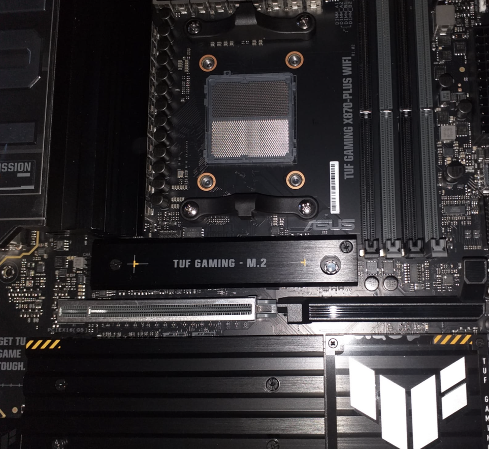

Bu modelde CMOS sıfırlama düğmesi bulunmamakta, o sebepten dolayı bu aparatı işaretli CLRTC pinlere takarsanız CMOS sıfırlama butonu görevi görecektir:
https://www.evaletim.com/urun/alfais-4466-atx-anakart-kasa-ici-power-acma-kapama-buton-kablosu
Aynı mantıkta kasa Reset tuşu kullanmıyorsanız Reset SW takabilirsiniz bu pinlere. İşlev aynıdır.
Clear CMOS 2:
Clear CMOS 3:

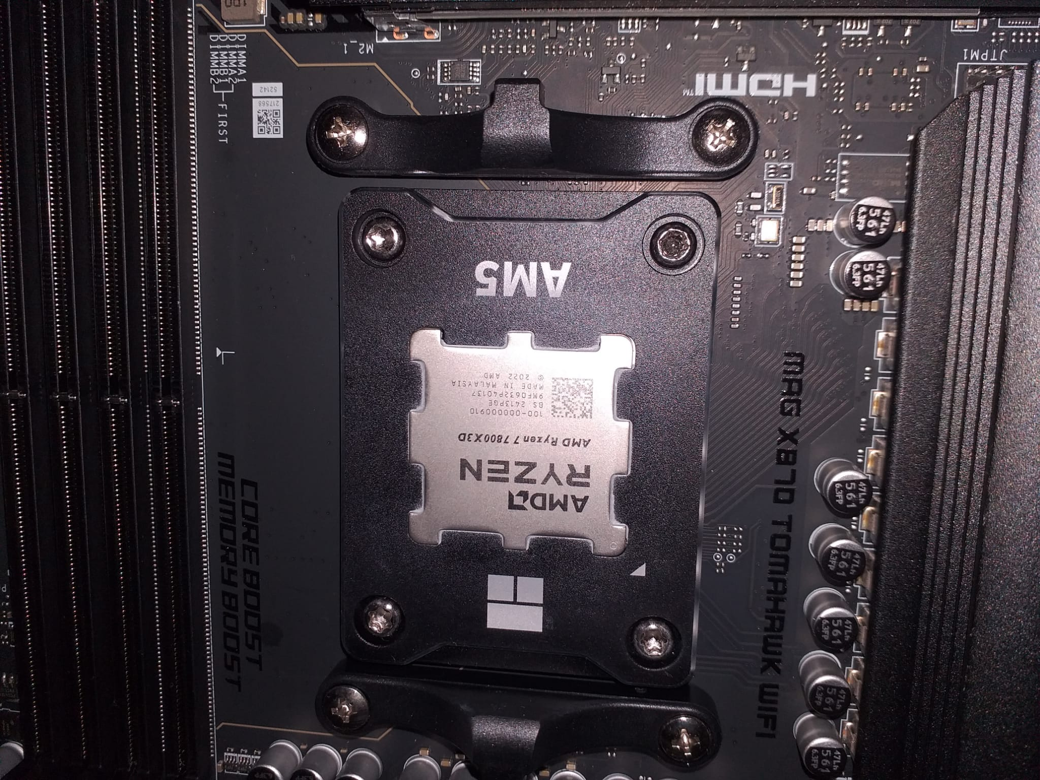

AM5 sistemim hiçbir türlü EXPO harici Boot etmiyor, Timing sıkamıyorum ya da Dual kanal boot sorunu yaşıyorum. Sebebi ne olabilir?
Bu durumun birden fazla sebebi olabilir. Başta Faulty modül, IMC(bellek kontrolcü) birimi yetersiz olabilir, 1:1 mod Timing sıkmaya ya da frekans artırmaya müsaade etmeyebilir. Anakart kaynaklı sıkıntı olabilir, AM5 LGA sokette Bent pin mevcut olabilir. Bu Bent pinler eğer ki Ground pin denk gelirse Boot sorunu yapmayacaktır. Fakat Memory Channel A-B ve VDDCR pinleri denk geldiğinde Dual kanal açtırtmaz hiçbir şekilde. Tekli modül ya da tek kanal kullanmak zorunda kalırsınız. LGA sokette Bent pin olup olmadığı farklı açılardan gözlenmeli. Onun haricinde soğutucu bloğu aşırı ve dengesiz sıkmak, dengesiz baskı sonucu pin temasını engelleyeceğinden Memory Train hatalarına ve Boot sorunlarına sebebiyet verebilir.

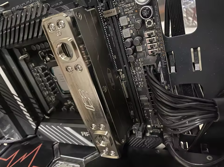

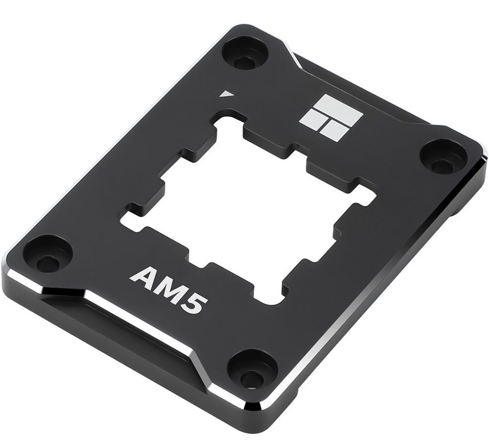

Bir diğer neden ise Thermalright AM5 Secure Frame kullanmak olabilir. Bu aparat da yine aynı şekilde Pressure düzgün ayarlanmadığında ara ara ya da daimi olarak Memory Train hatalarına, Debug sarı LED'e ve Q-Code C5 takılı kalma hatalarına sebebiyet vermektedir. Tuning işlemi öncesi bu sıraladığım adımların hepsine dikkat edilmek zorundadır. Aksi halde bir sorun anında hata tespiti imkansıza yakın olacaktır, diğer faktörler dışlanmak zorundadır. Secure Frame yerine stok ILM geçilmelidir. RAM Overclock uğraşacak kişiler orijinal Frame şaşmaması gerekmektedir. AM5 platformu kare soket yapısı nedeniyle, stok ILM harici kullanılan diğer Frame'lerin sıcaklık adına 1-2 derece harici hiçbir katkısı bulunmamaktadır. Aksine bahsi geçen problemlere neden olabilmektedir. RAM Overclock öncesi bu Frame monte ediliyse stabilite sorunu yaşama ihtimaliniz yüksektir. Çok dikkatli monte edilip Pressure düzgün ayarlansa dahi bir müddet sonrasında Memory Train ya da Cold Boot hatalarına sebebiyet verebilmektedir. Bu tarz sorunlar yaratabildiği akılda tutulmalıdır. Intel LGA 1700 aksine AM5'te kullanılması uygunsuzdur.

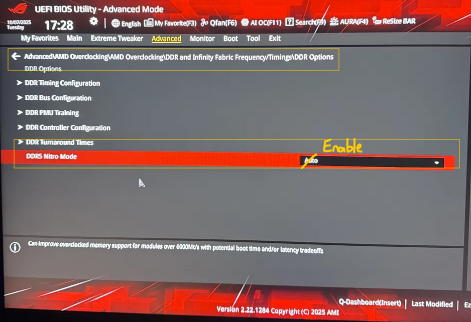

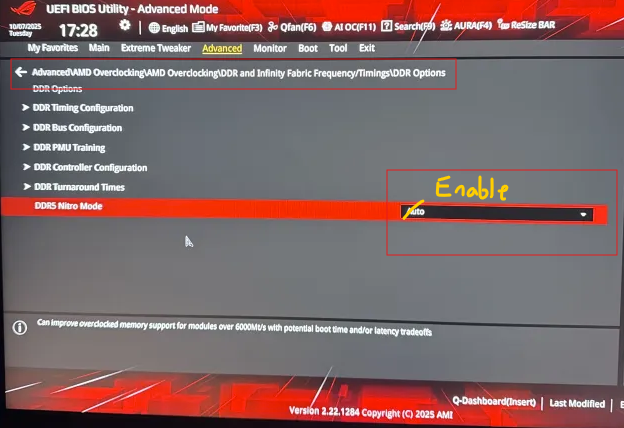

AM5 DDR5 BIOS NITRO Mode ayarları nelerdir?
Nitro Mode kombinasyonları IMC ve PHY arasındaki gecikmeyi belirler. Genelde 6400 MT/s 1:1 mod için çoğu işlemci 1/3/1 yapabiliyor. Şanslı iseniz 1/2/1 veya 1/2/0 yapabilirsiniz. 1/2/0 Nitro, çiplet mimaride AM5'te limittir. APU monolitikte ise 0/0/0 Nitro açılabilmektedir ve Daily kullanılmaktadır. RX / TX ise DRAM RX (alınan) ve TX (transfer, gönderilen) CPU'ya sinyal yolu olarak düşünülebilir. Bu ayarlar eğer Manuel olarak yapılmazsa anakart Auto 2/3/1 Nitro ayarlarını tanımlar.

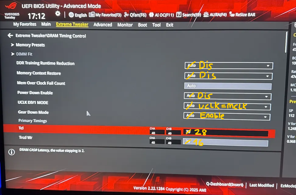

AM5 sistemlerde DDR5 Manuel Tuning ve Timing ayarları nelerdir?
DDR5 Manuel Tuning ayarlarının büyük çoğunluğunu AM5 sistemlerde PBO+RAM ayarları oluşturmaktadır. O sebepten dolayı bu rehberde bir arada ele alınacaktır. RAM Test esnasında PBO Auto kalmak zorundadır, RAM Test başarı ile sonuçlanırsa bir sonraki adımda PBO ayarlarınızı uygulayıp Y-Cruncher VT3 testine almanız gerekmektedir. Bir sonraki adımda paylaşılacaktır.
Bir diğer önemli nokta ise, UCLK DIV1 Mode ayarıdır. UCLK=MCLK kalmak zorundadır, UCLK(Bellek kontrolcü frekansı) ve MCLK(Bellek frekansı) birbirine denk ve Sync olmak durumundadır. AM5'te 1:1 mod 6000 MT/s için bu şarttır. Öteki türlü bellek kontrolcü 1500 MHz çalışmakta ve uyku modunda seyretmektedir. 1:2 mod ancak 7200 MT/s ve üzerinde bu platformda kabul görmektedir. Performans ise bellek kontrolcü, yani IMC birimi bu haldeyken yerlerdedir:
Eki Görüntüle 244635
Paylaşacağım Manuel Tuning ayarlarında bu kısmı eğer ki DRAM ve IMC açmakta sıkıntı yaşamaz ise bu şekilde kullanmanız 6000 MT/s 1:1 mod, Gear Down açık iken uygun olacaktır:
Eki Görüntüle 244636

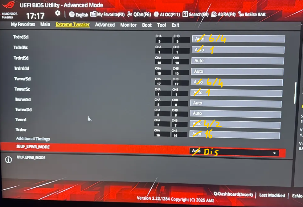

Gear Down Auto olarak AM5'te açık gelir, Gear kapalı 1T iken Gear açık 1.5T tekabül eder. Intel DDR5'teki gibi 1T-2T ayrımı henüz AM5'te mevcut değildir. Gear kapalı 1T olarak geçmektedir, normal kullanıcının Gear kapatmasına Gaming için gerek yoktur. Akabinde oluşacak stabilite kayıpları ve BSOD'lar ile baş edemeyecektir. Gear Down sizin koruyucu meleğiniz olacaktır bu durumda. İleri düzey ilgilenmek isteyenler ve hali hazırda aktif soğutma yapanlar, Gear kapalı 1T denemelerine sonrasında başlayabilir. Öncesinde Gear açık iken IMC ve DRAM sınırlarını keşfetmeniz gerekmektedir.
Gear kapalı 1T, VDD ve VDDQ ihtiyacı fazladır. Bias 0-1, Ryzen 9000 desteği mevcut olduğundan bu ayar neticesinde VDDQ voltajı minimal değerlere çekilebilmektedir 1T senaryolarda. Ama VDD ihtiyacında bir azalma olmamaktadır. Gear kapalı 1T iken VDD ihtiyacı, Gear açık 1.5T haline göre fazla olacaktır. Birebir aynı Timing ve voltajlarda stabil olma ihtimali düşüktür. Silikon şansı ve aktif soğutma tam olarak burada devreye girecektir. tCL, tRCD, tREFI, tRFC parametreleri sıcaklık kaynaklı en sık hata veren Timing'lerdir. IMC hataları ise IOD Hotspot sıcaklığı ile doğru orantıda ilerler. IOD 60+ derecede çalışan çipler 1:1 modu genelde başarısızdır, 6000 MT/s ötesine geçmek normal şartlarda çok mümkün olmayacaktır.
Eki Görüntüle 244637
Sonu SD-DD ile biten Timing'ler ise AM5 platformunda Dual Rank ve 4 DIMM modüller için sadece geçerlidir. SD, Same DIMM sadece 2R-DR Setup'ta geçerli iken DD, Different DIMM ise sadece 4 DIMM Setup'ta geçerli olacaktır. 2x16 1R SR konfigurasyonlarda bu kısım haliyle 1 bırakıldığında Boot edecektir. B650M-R gibi giriş seviye kartlarda EXPO açıldığında 6000 MT/s 1:1 mod Auto olarak aktif olmadığı gibi, bu kısmı 2x16 SR'de 1 bıraktığınızda da Boot etmemekte. Haliyle SD-DD kısımlarını sizi alakadar etmediği ve herhangi bir getirisi-götürüsü olmadığından Auto bırakmanız yararınıza olacaktır. B650M-R kartı özelinde UCLK=MCLK ve SD-DD kısımlarını Auto bırakmayı unutmayınız.
tWRWRSC ve tRDRDSC ile biten kısımlar ise 1 kalmak zorundadır, diğer türlü ciddi regresyon olacaktır. EXPO'da dahi 1 olarak Train edilir. tCWL ise AM5'te tCL-2'dir. Henüz değiştirilememektedir, aynı şekilde tCKE 0'dır.

Bu ayarları da Search kısmında BIOS'tan aratıp ilettiğim şekilde değiştirebilirsiniz. Jack kullanmıyorsanız HD Audio, Wi-Fi/BT kullanmıyorsanız bu ikisi kapatılmalıdır. Wi-Fi ya da BT Only, ihtiyaç durumuna göre açınız. Özellikle MSI kartlarda Drop sebebidir AM5'te.

- Integrated Graphics: Disabled(1:1 mod stabilitesi için elzemdir, Ryzen 7000-9000'de kesinlikle kapalı kalmalıdır.)
- Bank Refresh Mode: Normal(Yeni Train algoritmasıdır, BIOS güncelledikten sonra bu ayar ile karşılaşacaksınız. Micron ve Samsung IC'ler, bu yeni algoritma nedeniyle Boot sorunu yaşamaktalar. Micron ve Samsung çipler için Train algoritmasını Normal Mode'a çekiniz. Bu şekilde ancak Boot edecektir. Onun haricinde Hynix A-die için NORM, M-die için Mixed kalmalıdır. Optimal senaryo bu şekildedir, en iyi performansı bu şekilde alacaksınız.)

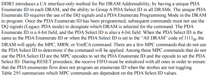

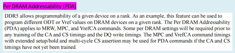

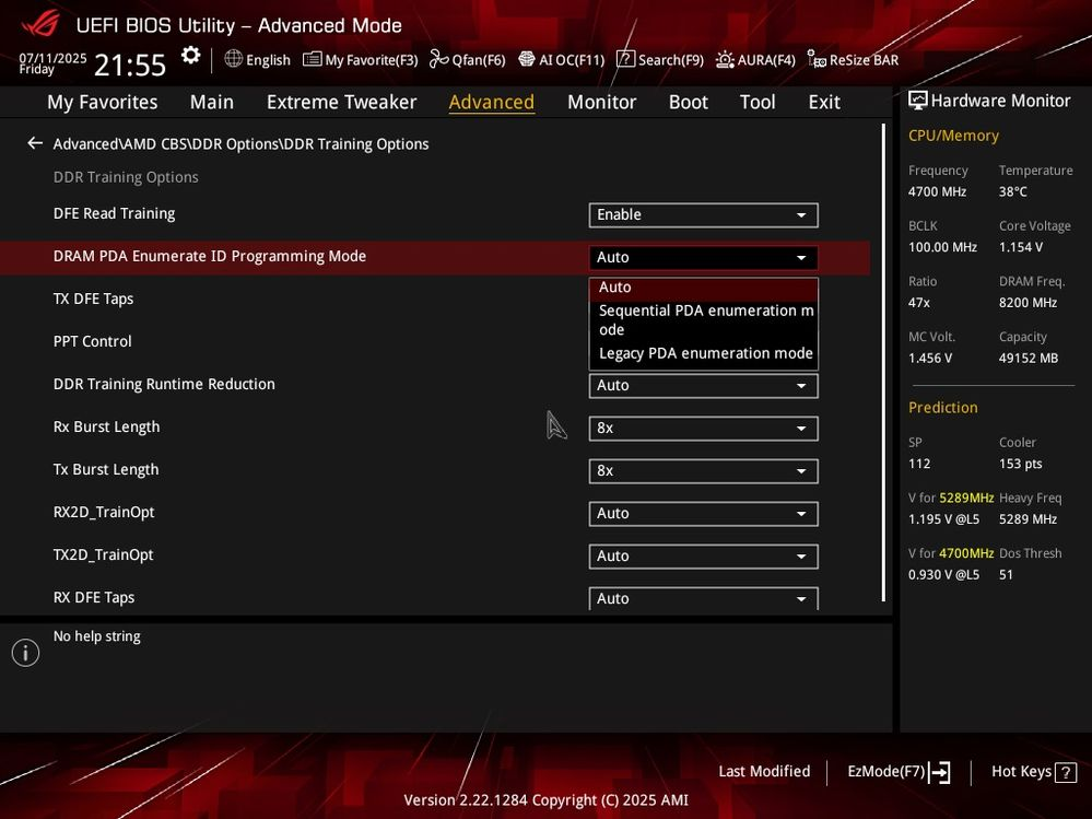

- DRAM PDA Enumeration ID Programming Mode: Sequential Mode(Bu ayar yeni Train algoritması olan Bank Refresh Mode ile beraber BIOS'lara eklendi. Aktifken MCR-Memory Context Restore kapalı kalmak zorundadır, yoksa BSOD sebebidir. Bu ayar açıkken Train algoritması gereği MCR açık kalamaz. Aynı durum B650 çipset kartlarda PDM-Power Down Mode ve MCR ikilisinde mevcuttur. O yüzden OC profilde bu 2 ayar Disabled çekilmesi zorunludur. PDM, Power Saving özelliği olup Latency eklemektedir.)
- Memory Context Restore: Disabled(OC profilde uzun vade stabilite adına kapalı kalması önerilmektedir. Özellikle Gear Down kapalı iken MCR açık bırakılmamalıdır. Çoğu zaman stabil kalamayacaktır. MCR kapattığınızda DRAM eğitimi artık hafızada tutmaz ve Cold Boot sorunlarının önüne geçecektir. Restart'larda ve her defasında sarı yakıp sıfırdan Train edecektir. Nitro Burst Length 1x-1x ile bu süreyi kısaltabilirsiniz.)
- Power Down: Disabled(DRAM Power Saving modudur, Latency eklemektedir. Stabilite bozmadıkça kapalı kalmalıdır.)
- Gear Down Mode: Enabled(Gaming için Disabled şartı yoktur. Gear açık 1.5T, Gear kapalı 1T denk gelmektedir.)
- Bank Swap Mode: Swap APU(IMC ve DRAM zorlayabilir, stabilite bozarsa Auto kalmalı. Katkısı sınırlıdır, bant genişliği verir.)
- SMEE: Disabled(MSI'de mevcut değil bu ayar.)
- TSME: Disabled(Memory Encryption ayarıdır, kapalı konumda tutunuz.)
- IOMMU: Disabled
- SVM Mode/SVM Enable: Disabled(Virtualization, sanallaştırma ile alakalıdır. Bazı oyunlar ihtiyaç duyabilir. İlk etapta kapalı kalsın, sorun yaşarsanız açınız. MSI'deki adı SVM Enable'dır. Bu ayarı Disabled çekmeniz gerekmekte.)
- Global C-State: Enabled(Güncelde PBO ile beraber Enabled önerilmektedir. Eğer PBO yerine statik OC yapacaksanız da Spread Spectrum ayarları ile birlikte C-State Disabled önerilmektedir.)
- DF C-States: Disabled(Data Fabric C-States, FCLK stabilitesi üzerinde etkilidir.)
- DFE Read Training: Enabled
- Power Supply Idle Control: Typical Current Idle
- VRM Spread Spectrum/Clock Spread Spectrum/Spread Spectrum Control: Disabled(OC profillerde BCLK dalgalanmasını minimize eder, Spread Spectrum kapalı kalmalı. Search'te Spread ve Spectrum olarak ayrı ayrı aratıp bu ayarı bulabilirsiniz.)
- CPU Load-line Calibration: Level 7(Bu ayar MSI'de Mode 2, Gigabyte'da Turbo denk geliyor.)
- SoC Uncore OC Mode: Enabled(SOC, Uncore komponentler ve FCLK stabilitesi üzerinde etkindir.)
- ErP Ready: S4+S5
- HD Audio: Disabled(Jack ile işiniz yoksa kapatınız.)
- Wi-Fi/BT: Disabled(Özellikle MSI kartlarda kapalı kalmalıdır, oyunlarda Drop sebebidir. Wi-Fi ya da BT Only şeklinde ihtiyaca göre açınız.)
- PCIe x16 Bandwidth Bifurcation: Auto ya da x16 Mode bırakınız.
- PCIe x16 Gen5 Link Speed: Mevcut GPU modelinize göre Gen4-Gen5 bırakınız.
Nitro:
Eki Görüntüle 244638
Eki Görüntüle 244639
PBO:
- Advanced-AMD Overclocking-DDR Options-Nitro Settings: Nitro Enabled, Robust Training Enabled, RX-1, TX-2, Control Line-1, RX-TX Burst Length-1x/1x, DFE Gain Bias TX-0, RX-1 olarak uygulanmalıdır. Control Line 1 yerine 0 deneyebilirsiniz, 0 her işlemci açamaz. Nitro sıralaması 1-2-0>1-2-1>1-3-1>2-3-1'dir. 1-2-0 en iyisidir Latency olarak, IMC zorlar. VSOC ve VDDP ihtiyacı fazladır.
- tRFC1-2-SB: M-die için 6000 1:1'de 160 ns sınır değerdir, o yüzden tRFC değerini 480 ya da stabilite sorunu oluşursa 500 bırakınız. A-die için 120 ns sınır değerdir, orada 390(130 ns) ya da 400(133.33 ns)/420(140 ns) bırakınız bu üçlüyü. Aktif soğutma yokken M-die için 480, A-die için 360 tRFC(120 ns) hata üretebilir sıcaklık kaynaklı. Refresh Mode Normal iken tRFC1 aktif, tRFC2 ve Same Bank pasiftir. Mixed Mode kullanırsanız tRFC1 inaktif, tRFC2 ve Same Bank aktiftir. Mixed uzmanlık alanıdır ve yalnızca M-die için geçerlidir, katkısı mevcuttur. Orada en iyi tRFC değerini H16M yapmaktadır. Hynix modüllerin Mixed sıralaması H16M>H16A>H24M şeklindedir.
- tREFI-Refresh Interval: 50.000 bırakılması uygundur. Aktif soğutma varsa 65.535 çekilip fullenebilir. Latency etki eden tRFC ile beraber 2. en önemli zamanlamadır. tRFC ile beraber sıcaklık kaynaklı hata verir ve aynı şekilde ısı üretmede aktif rol oynar. Aktif soğutma yoksa 50K bırakılmalıdır, modül iyi soğutulamadığı takdirde BSOD sebebidir.)

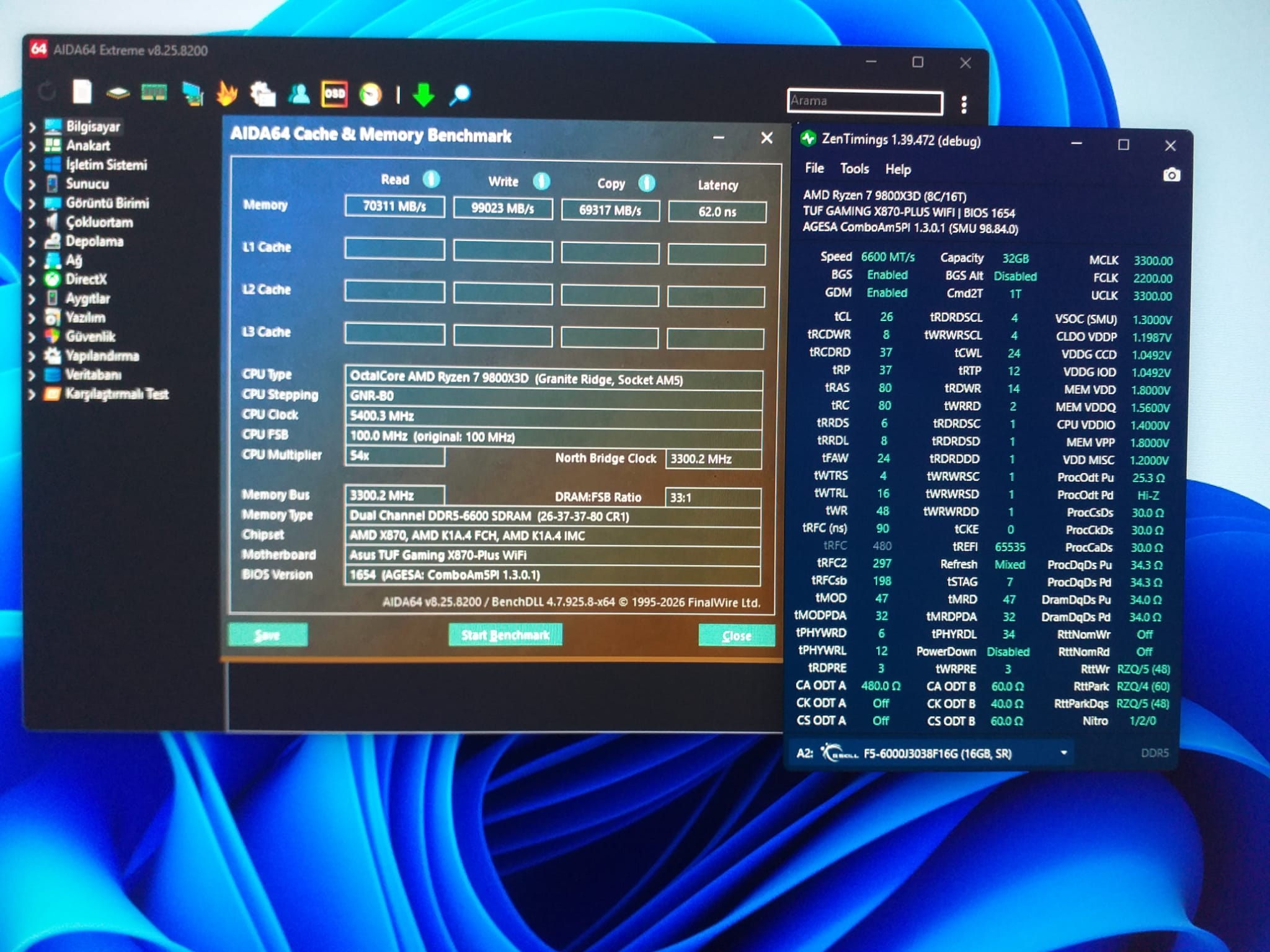

AM5 ASUS kartlarda 6000 MT/s Hynix H-die için Timing ayarları
DDR5'te H-die ile A-die eş değer kabul edilmektedir, son kullanıcılar arasında bu şekilde kabul görmektedir. H-die için Patriot'un A-die'a özel adlandırması olduğu düşünülmektedir. İki modül arasındaki ayarlar birebir benzerlik göstertmektedir. H-die DR oluşu nedeniyle sadece birtakım Timing farklılıkları mevcuttur. tWRWRSD ve tRDRDSD kısımları DR modüllerde 1 bırakılamaz. IMC tarafından aktif olarak kullanılmaktalar. H-die DR için bu Timing'ler 8 tCK bırakılmalıdır. Gear açıkken 6 tCK stabil ise o şekilde kalabilir. Daha sıkı halini test sonrası stabilite sağlandığında denemek lazımdır. DR modül oluşu nedeniyle 16 Gbit olsa dahi A-die SR modüllere göre 1:2 mod performansı kötüdür. Normal kullanıcı için sadece 6000-6600 MT/s 1:1 mod kullanıma uygundur. 6400 ve 6600 MT/s ise IMC limit senaryodur, Golden IMC harici açılamayacaktır.
Timing ayarlarını uygulamadan önce dikkat etmeniz gereken bir diğer husus ise Ryzen 7000-9000 serisi çiplerdeki iGPU ayarıdır. Dahili grafik 1:1 mod stabilitesi adına kesinlikle kapalı kalmak durumundadır. Aksi takdirde 1:1 mod stabilitesi sağlanması mümkün değildir. Stabiliteyi ciddi bozabilmektedir, IMC kapasitesini kısıtlamada üstüne yoktur. IO Die bölgesinde IMC ile beraber iGPU da yer almaktadır. Esas sebebi budur.

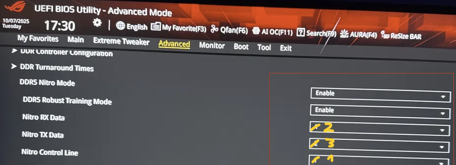

Nitro:
Nitro menüsünde, DFE Gain Bias desteği Ryzen 7000 ailesinde mevcut değildir, sadece Ryzen 9000 desteği mevcuttur. Bias 0-1 yapamayanlar, eğer ki Burst Length 1x-1x stabilite sorununa yol açarsa Burst Length 8x-8x bırakması uygun olacaktır. Güncelde Bias 0-1 ve Burst 1x-1x önerilmektedir bu kısım. Bias desteği olmayan işlemciler 8x bırakmasında sakınca yoktur, Boot süreleri bir miktar uzayacaktır:
Eki Görüntüle 244630

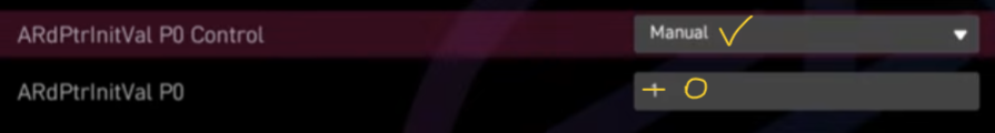

Ryzen 7000'de ek olarak tRCDWR ve PMU Training-ARD desteği mevcut değildir, Bias'a ek olarak diğer ince ayarlardan da yoksundur. O kısımları o yüzden boş bırakınız, tRCD ayrımı sizde mevcut olmadığından tRCD değerini 36 gireceksiniz.
HVM(High Voltage Mode) açıldıktan sonra DRAM Voltage 1.45V, VDDQ 1.4V, VDDIO 1.4V, VDDP 1.1V, VSOC 1.25V, VDDG 1050 mV, FCLK= 2000 MHz(2167-2200 MHz denemesi sona bırakılacaktır. 2:3 oran 2000 MHz ile geçerlidir 6000 MT/s'de.), UCLK=MCLK, DRAM Frequency=6000 MT/s ayarlamaları sonucu ZenTimings A2-B2(1 DPC kartlarda A1-B1) bu şekilde olmalıdır:
Eki Görüntüle 244632 Eki Görüntüle 244633

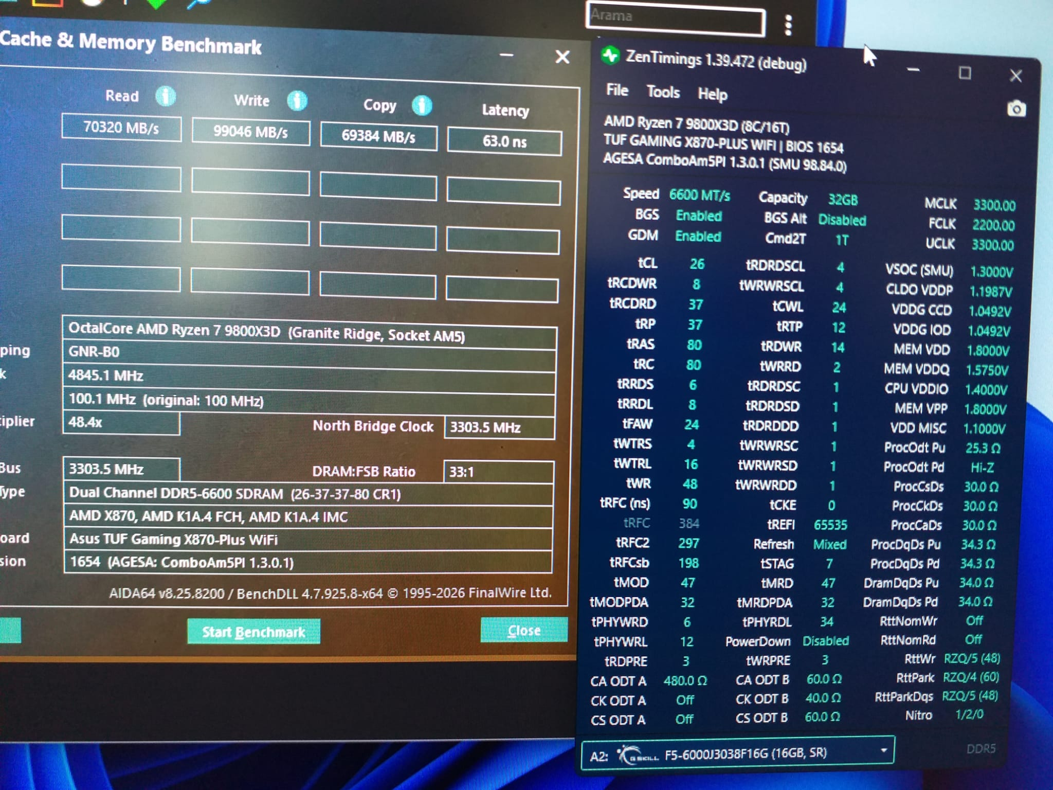

tRFC 130 ns kaynaklı sıkıntı yaşarsanız tCK 420 değerine, yani 140 ns çekiniz:
Eki Görüntüle 244631
Boot sorunu devam ederse Nitro 1-2-1'i, 2-3-1 alınız:
Eki Görüntüle 244634
Bazı A/H-die modüller tRP 32 yapamayabilir, öyle bir durumda tRP 36 bırakıp tekrardan deneyiniz.
RTP:
RAM Test Pro: Program for stress testing and benchmarking DDR5, DDR4, DDR3 memory.
Memory stability test and benchmarking for DDR5, DDR4, DDR3 memory.pcstonks.ru
Windows Memory Cleaner:
This free RAM cleaner uses native Windows features to efficiently clear memory areas. A compact, portable, and smart application for your computer.winmemorycleaner.com
HWiNFO:
Free Download HWiNFO Sofware | Installer & Portable for Windows, DOS
Start to analyze your hardware right now! HWiNFO has available as an Installer and Portable version for Windows (32/64-bit) and Portable version for DOS.www.hwinfo.com
Windows Memory Cleaner ile bellek temizliği sonrası RTP programında Auto basınız, testi bu şekilde ayarlayıp başlatınız. CPU IOD Hotspot ve RAM SPD sensörlerini HWiNFO adlı yazılımdan test süresince takip ediniz. 2x16 SR/DR modüller için test süresi minimum 90 dakika olmalıdır. 2x32 DR modüller içinse minimum 150 dakika uygulayınız. RAM sıcaklıkları test anında mümkünse 60-65 dereceyi geçmesin, sıcaklık kaynaklı hata üretecektir öteki türlü. Aktif soğutma mevcut değilse kasa havalandırmasına özen gösteriniz, fan devirleri artırılıp kasa yan kapak açmanız test anında faydanıza olacaktır. Hynix modüller 75-80 dereceye kadar 7-24 güvenlidir. Fiziksel zarar bu koşullar altında gerçekleşmez, en başta da belirttiğim gibi 2V girerseniz eğer DRAM IC kaynaklı bir zarar söz konusu olacaktır. Yine de 80-90 derece bandından uzak durmanız yararınızadır, normal kullanıcıyı bağlayan değerler kesinlikle değillerdir. Test anında 60-65 dereceler, 2x32 DR modüller için 70-75 dereceler olağandır. Mümkünse bu değerlerin üzerini görmemeye çalışınız, kasa havalandırması yetersizse bahsi geçen yöntemler ile aktif soğutma uygulayınız.

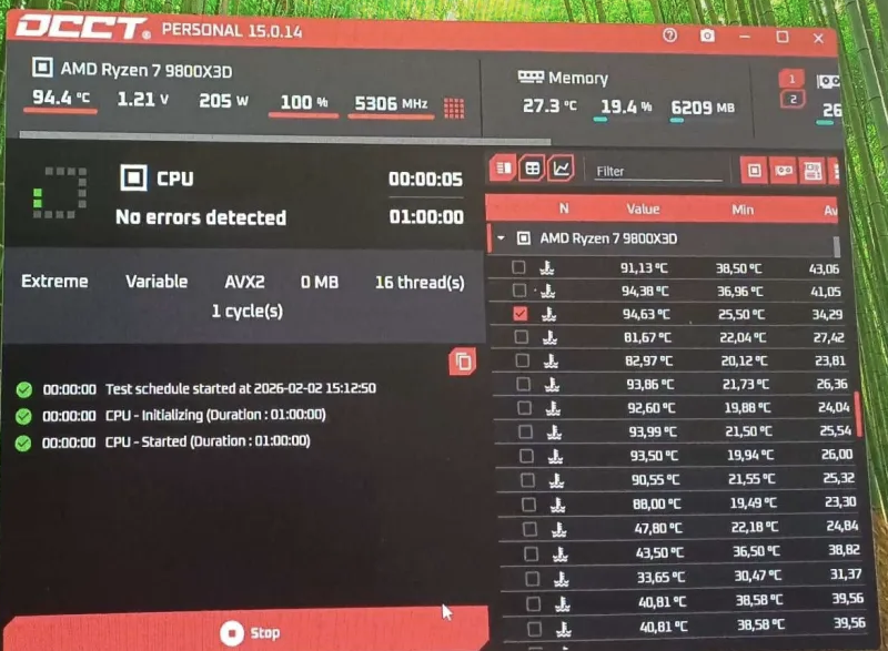

RTP testi başarı ile sonuçlanırsa PBO+CO ayarları için bir sonraki adımda VT3 testi uygulanmalıdır.
PBO ayarları RAM Test öncesi Auto kalmak zorundadır. RAM Test anında olası instabilite kaynağı tespiti, öteki türlü imkansız olacaktır. PBO kaynaklı hatalar yaygındır. PBO için ayrıca DRAM stabilitesinden emin olunduktan sonra VT3 testi uygulanmalıdır.
VT3:
Release y-cruncher_gui.201125 · Profetorum/y-cruncher_GUI
y-cruncher - A Multi-Threaded Pi Program
Memory kısmı 2x16 GB için 26G yazılmalı, 1x16 ve 2x32 GB kullanıcılarının bu kısmı Auto bırakmaları uygun olacaktır. 7200 saniye yeterlidir. 9950X gibi Dual CCD kullanıcılarının süreyi 9000 saniye çıkarması doğru olacaktır. Yazılımdan CPU+RAM tıklayınız, sadece VT3 başında tik olmalıdır. N63 başındaki tiki kaldırınız. Test esnasında arka plan boş olmalıdır ve bellek temizliği sonrası teste başlanmalıdır.
VT3 testi, PBO+RAM genel stabilite testidir. GUI sadece arayüzdür, ZIP'ten çıkartınız Y-Cruncher dosyasını. Sonrasında GUI .exe uzantılı dosyayı, ZIP'ten çıkarttıktan sonra klasör içine atınız.
PBO kısmı RTP testi hatasız sonuçlanana dek Auto kalmalıdır. RAM'ler stabil edildikten sonra PBO+CO ayarları için VT3 testine anlattığım şekilde ayrıca alınması gereklidir. Örnek olarak 7500F/7800X3D/9800X3D için PBO ayarlarına bu şekilde başlayınız:
VT3 hata verdiği vakit eksi değeri -5 azaltarak ilerleyiniz. All Core -25'te hata alırsanız -20 denemeniz gereklidir. -15 muhtemelen All Core stabil olacaktır, -20 idealdir. -25 ve -30 CO genelde Golden sayılır. Üzeri Unicorn girmektedir.

AM5 MSI kartlarda 6000 MT/s Hynix A-die/H-die 1:1 mod Tuning ayarları
Bu kısma geçmeden önce MSI kullanıcılarının bilmesi gereken çok önemli bir adım daha vardır. 1.55-1.65V aralığını denemek isteyenler, örneğin 1.55V DRAM VDD verdiklerinde VDDQ ve VDDIO'yu da eş zamanlı olarak bu değere eşlemiş olacaklar. MSI için bu durum halen daha düzeltilmemiştir. 1.55V ve üzeri VDDIO değerleri kesinlikle uygun değildir, degradasyon riski mevcuttur. Sadece DRAM VDD, DRAM Voltage değerini 1.55V bırakıp diğer VDDQ ve VDDIO'yu 1.4-1.45V'ta geri eşlemeniz gerekmektedir. Bu durum ekseriyetle önem arz etmektedir.
H-die, H16A için Patriot'un özel isimlendirmesidir, kullanıcılar tarafından bu şekilde kabul edilmektedir. H-die ile alakalı elde şu an için resmi herhangi bir veri bulunmamaktadır, Global'de son kullanıcılar A-die olarak kabul etmektedir ve davranışı da birebir aynıdır. DR oluşu sebebiyle 1:2 mod Boot sorunları yaygındır, yüksek frekans desteği ''yok'' olarak düşünülebilir. 1:1 mod 6000-6400 MT/s aralığı için uygundur.
Eki Görüntüle 244736
6000 MT/s 1:1 mod için, ilk etapta FCLK 2000 MHz bırakınız. FCLK ve UCLK ikilisi için 2:3 oran burada geçerlidir. Testleri başarı ile tamamlarsanız sonrasında FCLK 2167-2200 MHz ile deneyebilirsiniz. FCLK için Linpack Xtreme, VT3 ya da P95 Large test araçları uygun olacaktır. VMISC Auto değeri 1.1V'tur. VDDG Rail'den sorumludur, VDDG ile VMISC arasında 50 mV açık bulunmak zorundadır. O sebepten dolayı VDDG 1050 mV, 1.05V önerilmektedir. Güncelde ASUS kartlarda VDDG değeri Train algoritmasında 1.05V olarak ayarlanmaktadır. 2200 MHz FCLK stabilitesinde önem arz etmektedir. 1:1 mod stabilitesine katkısı sınırlıdır.
MSI kartlarda ister EXPO/XMP Disabled iken Manuel olarak tüm değerleri giriniz. İsterse de Memory Try It'den * işareti bulunan 6000 MT/s profili seçip üzerine Override ediniz. İkisi de aynı kapıya çıkacaktır, işlem birebir aynıdır. Herhangi bir fark oluşmayacaktır.
Manuel Tuning işlemi öncesi, bilhassa 1:1 modda Integrated Graphics kapatmayı unutmayınız. Dahili grafik açık iken 1:1 mod stabilitesi AM5'te sallantıdadır. Ryzen 7000-9000 serisi için iGPU kapatılması, 1:1 moddan tam verim alabilmek adına şarttır.
Eki Görüntüle 244745

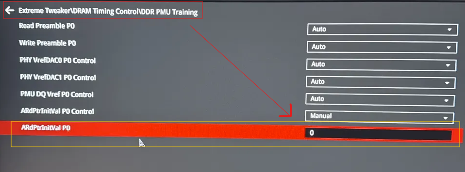

tPHYRDL, PHY hattı Match'lemek için uygulanan ARD 0 değeri stabilite sorunlarına yol açabilmektedir. Akılda tutulması lazımdır, bir sorunla karşılaşır iseniz ya da stabil edemiyorsanız ARD değerini Auto deneyiniz. PMU Training menüsündedir, sadece Ryzen 9000'de aktiftir, Ryzen 7000 desteği mevcut değildir. tRCDWR ve Nitro menüsündeki DFE Gain Bias ayarları da Ryzen 7000 desteği mevcut değildir. Bu kısımlar mevcut olmayan kişilerde boş kalmalıdır, herhangi bir müdahalede bulunmayınız. Auto ARD değeri ise 3'tür. PHY Match için genelde ideal değerdir, 1 DPC kartlarda 34-36 PHY sebebi olabilir, çok önemli bir kısım değildir. Latency katkısı sınırlıdır. PHY Match gerçekleşmeyen ARD 0 senaryolarda dahi, ARD 0 daha agresiftir ve daha düşük gecikme değeri sunmaktadır. Bu da akıllarda tutulmalıdır. Stabilite bozma ihtimali Gear kapalı iken yüksektir, VSOC-VDDP ihtiyacı artıracaktır. ARD 1 ya da 2 değerinde genelde PHY Match sağlayabilirsiniz. 3'ün üzerinde değerler ekstra Latency ekleyecektir. 3'ün üzerindeki ARD değerlerinin stabilite üzerine katkısı çok sınırlıdır.
Eki Görüntüle 244742
Boot sorunu yaşarsanız diğer akılda tutulması gereken önemli kısım tRFC parametreleridir. 400 tCK, 133.33 ns tekabül etmektedir. 390 tRFC değeri 130 ns, 420 tRFC değeri 140 ns eş değerdir. Boot sorunu oluşursa 420 tRFC deneyiniz. Bank Refresh Mode Normal almayı unutmayınız, yoksa tRFC1 geçersiz kalacaktır. Rehberin ilgili kısmında bahsettiğim üzere yeni Train algoritması artık Mixed geliyor. Sadece M-die için uygundur, A/H-die kullanıcıları lütfen bu modu Normal çeksinler. Performans kaybı ve Boot sorunlarına sebebiyet verebilmektedir Mixed Mode. M-die modül kullanıcıları haricindekiler Mixed almaması tavsiyemdir.
Eki Görüntüle 244743
Eki Görüntüle 244744
Rehberin ilgili kısmında bahsettiğim üzere SD-DD Timing'ler sadece DR ya da 4 DIMM Setup'ta aktiftir. 2x16 SR kullanıcıları, mümkünse bu Timing'leri 8-8 ya da Auto bıraksınlar. B650M-R gibi giriş seviye kartlarda 1 bırakıldığında sistem Boot etmemektedir. Bu durum, sadece bazı giriş seviye kartların sorunudur. B850/X870 çipsette SR kitler için bu Timing'lerin 1 değerinde bırakılması herhangi bir Boot sorunu oluşturmamaktadır. Çünkü bellek kontrolcü tarafından kullanılmamaktadırlar.
Eki Görüntüle 244746

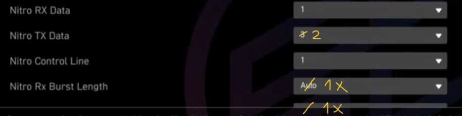

Nitro 1/2/1 ve Burst 1x/1x kaynaklı Boot sorunu ya da BSOD yaşarsanız da bu kısmı 2-3-1 Nitro ve Burst 8x/8x olarak düzenleyip tekrardan deneyiniz. Memory Context Restore ve Power Down Disabled kalması uzun vade stabilite adına OC profillerde daha iyidir. Gear Down bu rehberde açık bırakılmıştır, Gear kapatacak kişiler MCR ayarını kapatması gerekmektedir, uzun vade stabil kalamayacaktır. B850/X870 çipsette MCR açık iken PDM kapalı kalabilmektedir. B650 çipsette bu durum şu an için halen daha sallantıdadır. B650 çipset kullanıcılarının MCR-PDM Auto ya da Disabled bırakması naçizane tavsiyemdir.

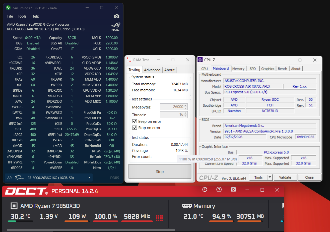

Test metodu birebir aynıdır, bellek temizliğinden sonra RAM Test Pro testi ilk olarak uygulanacak. Test başarı ile sonuçlanırsa PBO+RAM ayarları ile beraber VT3 testine geçilecek. Her iki test belirtilen sürelerde hatasız sonuçlanırsa da %90 oranında bir stabiliteden söz etmek mümkündür. Uzun teste müsait vakitte alırsınız. Uzun testten kasıt 24 saat değildir, 2.5 saat RTP, 9000 saniye VT3 ideal olacaktır. P95 Large ve TestMem5 araçlarını da ekstra kullanmanızı tavsiye ederim.
AM5 Gigabyte kartlarda 6000 MT/s 1:1 mod Tuning ayarları
Gigabyte kartlarda da durum benzerlik göstermektedir. Gigabyte'ın kendine has BIOS arayüzü ve adlandırmaları mevcuttur, ASRock ile Gigabyte bu konuda özeldir. ASUS-MSI menüleri ve adlandırmaları birbirine çok benzemektedir. Gigabyte için bu ayarları EXPO açık iken üzerine Override edebilirsiniz aynı şekilde, hiçbir problem olmayacaktır. EXPO kapalı iken de Manuel olarak Memory Multiplier kısmı x60.00 çekmeniz gerekmektedir. Çünkü BCLK 100.00 MHz'dir. 6000 MT/s tekabül edecektir. Bellek kontrolcü ve bellek frekansı 3000 MHz'de ''UCLK=MCLK'' ayarı ile eşlenmesi gerekmektedir. UCLK DIV1 Mode ve FCLK=2000 ayarlamaları, diğer kartlarda olduğu gibi burada da geçerlidir. Nitro ayarları haricindeki tüm ayarlamalar Tweaker menüsünde yer almaktadır.
Eki Görüntüle 244756
Eki Görüntüle 244759

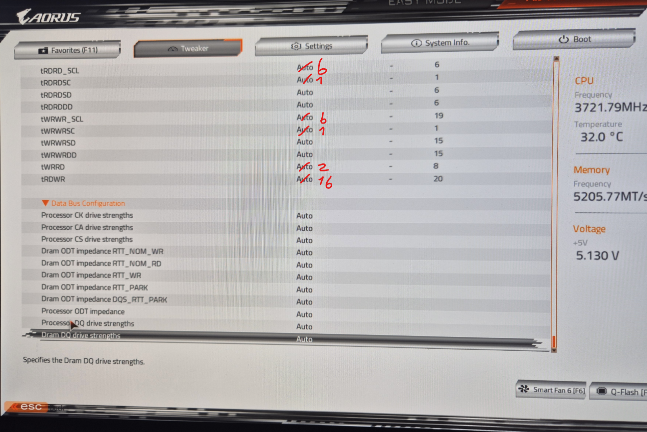

H-die/A-die DR için SD-DD 8-8 bırakınız. 2x16 SR kullanıcıları bu kısmı Auto ya da 1-1 bırakabilir. B650M-R ya da giriş seviye Gigabyte kartlarda 1 tCK Boot etmemektedir. IMC kullanmasa dahi Boot sorunu yaratmaktadır. Performans getirisi sadece DR kitlerde mevcuttur. DD, 4 DIMM Setup'ta sadece geçerlidir. SD ise DR modüllerde aktiftir.
Eki Görüntüle 244763
Eki Görüntüle 244764
Eki Görüntüle 244765
Eki Görüntüle 244769
Eki Görüntüle 244773

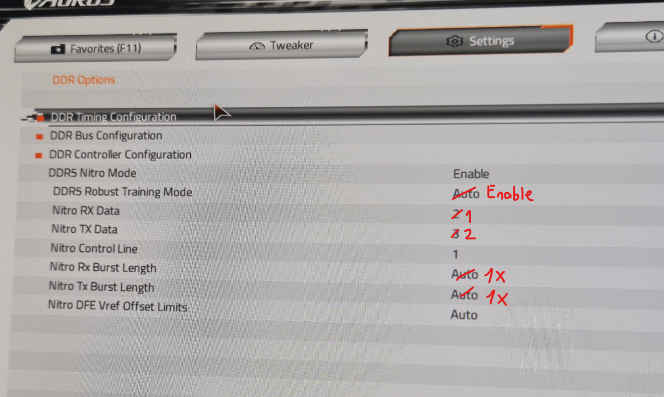

Güncelde AM5'te Burst Length 1x-1x önerilmektedir. Boot sorunu yaparsa ya da stabil kalamazsa 8x-8x bırakınız. 1x-1x Boot süreleri ve stabilite adına şu an için idealdir. 1-2-1 Nitro her IMC açamayabilir, öyle bir durumda sırasıyla 2-3-1 ve 1-3-1 denemeyi ihmal etmeyiniz. 1-2-0 ise en agresifidir, her çip açamayacaktır. Voltaj ihtiyacı özellikle Gear kapalıyken yüksektir. Gear açık iken tolere edilebilir.
M-die kullanıcıları Boot sorunu yaşarsa tRTP 12 yerine 24 bıraksınlar. Bazı M-die modüller tRTP yapamamaktadır. Performans getirisi sınırlıdır, tRP ile tRTP arasında bir değiş-tokuş mevcuttur. tRP 38 tCK'dan daha yüksek değerler 6000 MT/s için uygun olmayacaktır. O sebepten dolayı bir sorun anında tRTP 24 seçeneği H16M için akıllarda tutulmalıdır.
Eki Görüntüle 244758
Eki Görüntüle 244761
M-die DR için SD-DD 8-8 bırakınız:
Eki Görüntüle 244767
Eki Görüntüle 244770
Eki Görüntüle 244774
SD-DD Timing kısmı(tRDRDSD, tRDRDDD, tWRWRSD, tWRWRDD) DR modüller ve 4 DIMM Setup özeldir. Boot sorunu yaşamamanız adına yine de 8-8 bıraktım. Bazı giriş seviye kartlar 2x16 SR kitlerde dahi 1 değeri verildiğinde Boot etmiyor. Performansa katkısı SR 2x16 modüller açısından sıfırdır. O sebepten Auto ya da 8-8 kalabilir ilgili kısım. Boot sorunu yapmaz ise 1-1 bırakmanız uygundur. 2x16 SR modüllerde IMC tarafından kullanılmamaktadır.

ASUS kartlarda H16M M-die 2x16 SR 6000 MT/s Manuel Tuning ayarları
Eki Görüntüle 244779
Eki Görüntüle 244786
Ryzen 7000 serisi tRCDWR desteği bulunmamaktadır. tRCDRD ve tRCDWR sizde tRCD olarak görünmektedir. tRCD değerini 38 gireceksiniz sadece. Böyle bir ayrıma henüz girmeyiniz. Nitro menüsünden Active Memory Timings-SPD Timings kısmından Hex değer girilip tRCD CTRL kısmından tRCDWR değeri değişebilmektedir. Çoğu kartta o menü Bug'lıdır ve Boot sorunları mevcuttur. Ryzen 9000 kullanıcıları tRCDWR 16 uygulayabilir. Performans getirisi sentetik harici sınırlıdır.
Eki Görüntüle 244788
Eki Görüntüle 244790
BIOS Update yaptığınızda ASUS/MSI/Gigabyte kartlarda AMD'nin yeni Train algoritması olan Bank Refresh Mode'u fark edeceksiniz. Bu ayar M-die için Mixed kalmalı. Ona uygun tRFC değerlerini görselde belirttim. NORM Mode kullanacak kullanıcılar için de uygundur, tRFC kısımlarını ona göre dizayn ettim. H16M, M-die için tRTP sorunsal olabiliyor. tRTP 12 Boot sorunu yaparsa tRTP 24 denemeniz gerekmektedir. tRDRDSCL ve tWRWRSCL 6 ya da 4 deneyiniz. Tüm Timing'ler için alternatif değerleri bir yanında belirttim.
Eki Görüntüle 244794
Eki Görüntüle 244796
Stabilite sorunu yaşayanlar ARD değerini Auto bıraksınlar. Auto=3'tür. Gear açık iken A2-B2(1 DPC'de A1-B1) 34-34 PHY Match için 0 gereklidir. Ryzen 7000'de PMU Train menüsü aktif değildir, boş bırakınız. Ryzen 9000'de ARD 0 ek olarak Read-Write Preamble değeri 3 tCK-3 tCK olarak ayarlanabilir. Anakart genelde 4 tCK tayin etmektedir. 3-3 tCK olması bir miktar bandwidth artışı vermektedir.
Eki Görüntüle 244798
Eki Görüntüle 244803
Nitro Mode:
Eki Görüntüle 244805
Eki Görüntüle 244808
Nitro ayarları kaynaklı Boot sorunu yaşarsanız 1-2-1 Nitro'yu sırasıyla 2-3-1 deneyiniz. Burst 1x-1x güncelde AM5 sistemlerde önerilmektedir, bu kaynaklı sıkıntı yaşarsanız da Burst 8x-8x alınız.
ASUS kartlarda S16B Samsung B-die 2x16 GB SR Manuel Tuning ayarları
Eki Görüntüle 244780
Eki Görüntüle 244787
Cas Latency, tCL değeri için sırasıyla 34-32-30 deneyiniz. Boot edip etmeme durumuna göre ilerlersiniz. S16B, tCL 30'a kadar deneyebilirsiniz. 1.45V için Gear Down Enabled senaryoda verebilmektedir. tRCDWR 16 değerini sadece Ryzen 9000 kullanıcıları uygulayabilmektedir. Ryzen 7000'de tRCDWR ayrımı şu an için mümkün değildir. tRCD kısmına 36 yazmanız uygundur.

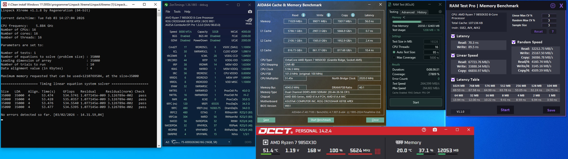

Test Araçları
AM5 sistemlerde RAM Test için Windows ya da OS ortamı yeterlidir. USB'den Boot şartı bulunmamaktadır. Bellek temizliği sonrası Memory Allocation ve hata tespiti konusunda bu programlarda herhangi bir kusur bulunmamaktadır.
RTP:
HWiNFO:
Windows Memory Cleaner ile bellek temizliği sonrası RTP programında Auto basınız, testi bu şekilde ayarlayıp başlatınız. CPU IOD Hotspot ve RAM SPD sensörlerini HWiNFO adlı yazılımdan test süresince takip ediniz. 2x16 SR/DR modüller için test süresi minimum 90 dakika olmalıdır. 2x32 DR modüller içinse minimum 150 dakika uygulayınız. RAM sıcaklıklarının test anında mümkünse 60-65 dereceyi geçmemesine özen gösteriniz, sıcaklık kaynaklı hata üretecektir öteki türlü. Aktif soğutma mevcut değilse kasa havalandırmasına özen gösteriniz, fan devirleri artırılıp kasa yan kapak açmanız test anında faydanıza olacaktır. Hynix modüller 75-80 dereceye kadar 7-24 güvenlidir. Fiziksel zarar bu koşullar altında gerçekleşmez, en başta da belirttiğim gibi 2V girerseniz eğer DRAM IC kaynaklı bir zarar söz konusu olacaktır. Yine de 80-90 derece bandından uzak durmanız yararınızadır, normal kullanıcıyı bağlayan değerler kesinlikle değillerdir. Test anında 60-65 dereceler, 2x32 DR modüller için 70-75 dereceler olağandır. Mümkünse bu değerlerin üzerini görmemeye çalışınız, kasa havalandırması yetersizse bahsi geçen yöntemler ile aktif soğutma uygulayınız.
VT3:
Memory kısmı 2x16 GB için 26G yazılmalı, 1x16 ve 2x32 GB kullanıcılarının bu kısmı Auto bırakmaları uygun olacaktır. 7200 saniye yeterlidir. 9950X gibi Dual CCD kullanıcılarının süreyi 9000 saniyeye çıkarması doğru olacaktır. Yazılımdan CPU+RAM tıklayınız, sadece VT3 başında tik olmalıdır. N63 başındaki tiki kaldırınız. Test esnasında arka plan boş olmalıdır ve bellek temizliği sonrası teste başlanmalıdır.
VT3 testi, PBO+RAM genel stabilite testidir. GUI sadece arayüzdür, ZIP'ten çıkartınız Y-Cruncher dosyasını. Sonrasında GUI .exe uzantılı dosyayı, ZIP'ten çıkarttıktan sonra klasör içine atınız. Sonrasında GUI arayüzden ilgili ayarlamaları yapıp testi başlatınız. HWiNFO'dan CPU IOD Hotspot ve RAM SPD sensörlerini test esnasında takip sağlayınız.
TestMem5 – PC RAM stress test
testmem5.com
RAM Test Pro ile beraber AM5 sistemlerde bir diğer popüler yazılımdır. Hata tespiti çok başarılıdır. X3D kullanıcıları programın Options-Config kısmından Ryzen3D Profile seçmeleri gerekmektedir. Non-X3D çipler için ise 1usmus profili uygundur. Bu iki profilin hata tespiti DDR5'te çok başarılıdır. Program ilk açışta AWE hatası verecektir, bu hata mevcut iken test geçersizdir. PC'ye 1 kere Restart sonrası bir daha aynı hatayı almayacaksınız. 1 defalığa mahsustur. Sonrasında bahsettiğim üzere X3D kullanıcıları Ryzen3D profili, diğer kullanıcılar ise 1usmus profili isteğe bağlı 90-150 dakika bandında ayarlayıp teste Start verebilir. HWiNFO'dan CPU IOD Hotspot ve RAM SPD sensörlerini test esnasında takip sağlayınız.
Prime95 v 30.19 Build 20 - Download
Download Prime95 - a software application designed to stress-test computer systems to identify weaknesses in system stability.prime95.net
VT3 alternatifi bu platformda P95 Large test olacaktır. Large Dataset dolayısıyla IMC+DRAM yükü fazladır. Eş zamanlı olarak PBO ve FCLK'yı da test etmektedir. FCLK stabilitesi için VT3 ile beraber P95 Large test yapılması da stabiliteden emin olmak için gereklidir. VT3 dahil tüm test araçlarını 2-2.5 saat ayrı ayrı uygulamanız ideal olacaktır. Test başı minimum 2 saat olarak kabaca düşünmek lazımdır. 30-40 dakika yapılan testler geçersiz olacaktır. Uzun test yükünde instabiliteler IOD ve DRAM sıcaklığına bağlı olarak AM5 platformunda sıkça baş göstermektedir. Eğer saniye 1 hata alıyorsanız bir şeyleri çok yanlış yaptığınız anlamına gelmektedir. Ayarlarınızı tekrardan gözden geçirmeniz bu durumda elzemdir.
Linpack Xtreme 1.1.7 Download
Linpack is a benchmark and the most aggressive stress testing software available today. Best used to test stability of overclocked PCs. Linpack tendswww.techpowerup.com
Aynı şekilde oldukça popüler bir araçtır. FCLK stabilitesini saptamada ve anlık Error Correction'ları takipte elzemdir. AM5'te WHEA Errors raporlanmamaktadır. FCLK, agresif hata düzeltmeye sahiptir. Oyunlarda Drop sorunları göreceksiniz bununla alakalı, veyahut anlık Sound-cut'lar meydana gelecektir. Linpack'ten Stress Tests-10 GB seçtikten sonra 33 Loop uygulayın. 30 dakika civarı yeterlidir. Çıktıları takip edeceksiniz, 2-3 GFLOPS'tan fazla fark var ise ya da Hardware Failure mevcut ise IMC, FCLK ya da PBO ayarlarınızın stabil olmadığına ve hata düzeltmeye gittiğine işaret etmektedir. Test esnasında diğer test araçlarında da olduğu üzere arka plan boş kalması ve Mouse dahi oynatmamanız elzemdir. Sadece HWiNFO'dan sensör takibi yapınız.

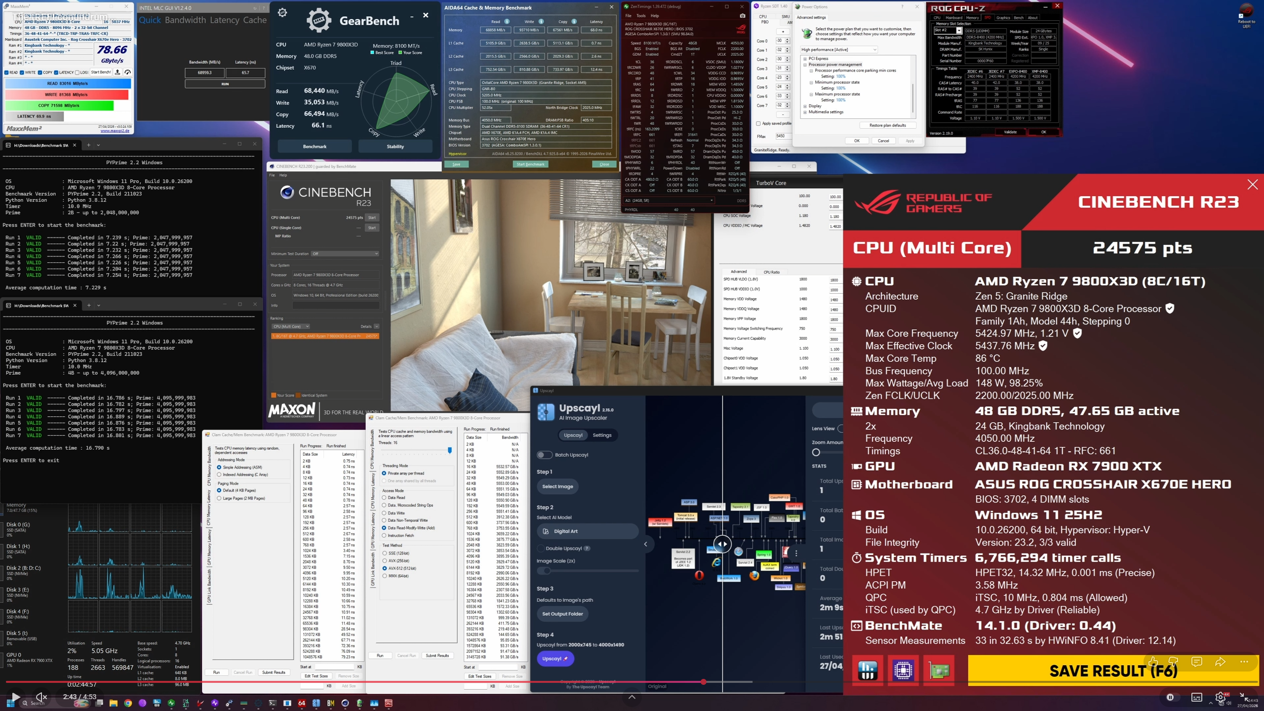

Bench Araçları
AM5'te güncelde kullanılan birçok popüler Benchmark yazılımı bulunmaktadır. Bunlardan başı çeken her zamanki gibi AIDA64 olmuştur. AM4 ve Intel'in aksine, AM5 platformunda AIDA verileri pek itibar görmemektedir. İşlemcinin Core ve Prefetch değerlerini yanlış okumakta, örneğin 7500F işlemcisini 9800X3D'den iyi göstertmektedir. Halbuki arada devasa fark vardır, AIDA bunu saptamakta yetersizdir. O yüzden AM5'te kabul görmemekle beraber artık Out-dated kabul edilmektedir, sadece genel fikir vermesi amacı ile kullanılmaktadır. Doğru verileri kesinlikle yansıtmamaktadır.
BenchMate is a PC Benchmark Validation Software
Download BenchMate for free to measure the genuine performance of your system with professional qualitywww.benchmate.org
Release GearBench v1.5 - Beta · Baryka007/GearBench
⚙️ GearBench v1.5-beta This update introduces improvements to reliability and latency measurement. 🔍Changes -Offline fallback added – the benchmark can now run without internet connection. If the l...github.com
Release MicrobenchmarkGui-08bbe54 · clamchowder/MicrobenchmarksGui
08bbe54 Merge pull request #6 from realies/master add release workflow Built with NASM 2.16.03github.com

AM5 sistemlerde Manuel Tuning ile alakalı takip edebileceğiniz konular

2x32 GB 70ns biraz yüksek geldi, bunlara ne yapılabilir? İyi...Benim ayarlar bu şekilde. Birazdan ekstra ayarlar kısmını güncelleyeceğim @Ayhan Dönmez. Aklıma takılan birkaç şey var.
Son durumda benim yapmam gereken adım nedir o zaman sizlere neleri iletmem gerekiyor.
BIOS'tan EXPO açtığınızda değişen tüm kısımları. Advanced kısmından bunları değişiyorsa oradan Memory ya da DRAM Timings kısmına girip hepsini görsel ileteceksiniz. Aynı şekilde EXPO voltajları kısmını hepsini görsel ileteceksiniz baştan aşağı. MSI 2 menüsü var zaten, birisi Overclocking, diğeri Advanced. Overclocking MSI'e aitti sanırım. Oradan EXPO ayarları aktif ediyor. Advanced menüsü AMD'ye aittir genelde anakart üreticilerinde. Oradan yine Advanced-AMD Overclocking-DDR Options-Nitro...Anakart: Gigabyte B850M Force WI-FI 6E
İşlemci: Ryzen 7 7800X3D.
RAM: XPG Lancer Black 32 GB 6000 MHz CL30 (AX5U6000C3016g-clabk)
@Ayhan Dönmez hocam, sistemi kurdum. Vermiş olduğunuz BIOS dosyası ile güncellemeyi yaptım. Standart bir Windows 11 Pro kurulumu ile devam ettim. iGPU kapalı. Aşağıya ZenTimings ve HWiNFO bellek görüntülerini ekliyorum. CS2 oynuyorum, FPS düşüşleri ve frametime spike olayına yönelik bir RAM, BIOS, PBO optimizasyonuna ihtiyacım var. Belirttiğiniz test programlarını da indirdim, hazır bir şekilde sizden geri dönüş bekliyorum.

Hocalarım sistem geldi kurulumu yaptım. Forum konularından yapabildiğim ayarlar şu şekilde başka ne önerirsiniz? Özellikle gecikmeyi daha da düşürmek için. Skynix H-die modüller @Ayhan Dönmez @LH44 @michaelscofield
@Ayhan Dönmez
Hocam rahatsız ediyorum da %1 FPS'yi iyileştirmek için EXPO ayarlarından ziyade VSOC'a pek dokunmadan (Malum 3D işlemcide voltaj vermeye çekiniyorum ama RAM voltajına dokunabilirim) şunu kesin yap dediğiniz bir ayar var mıdır? Bir ara sallamıştım ama artık yapmak istiyorum. Mevcut EXPO ayarları ektedir, iş yerinde olduğum için böyle attım.

Zen Timings verilerim bu şekilde, aktif olarak CS2 oynuyorum. Amacım %1 FPS'leri yukarı çekmek, stutter'ları bitirmekti. 400 Hz BenQ kullandığım için aradaki farkı çok fazla hissediyorum. Bana bu ayarların üstüne önerebileceğiniz ayarlar var mı? Bir de ne yaptıysam AIDA64'te testlerde 63 Ns'nin altına inemedim. Eskiden elimde CL36 Samsung çip RAM'ler olmasına rağmen 66-67 ns'ydi, benim için hiçbir şey değişmedi gibi oldu. Tabii oyunda fark var, akıcılık konusunda o ayrı. Bir yardımcı olursanız...

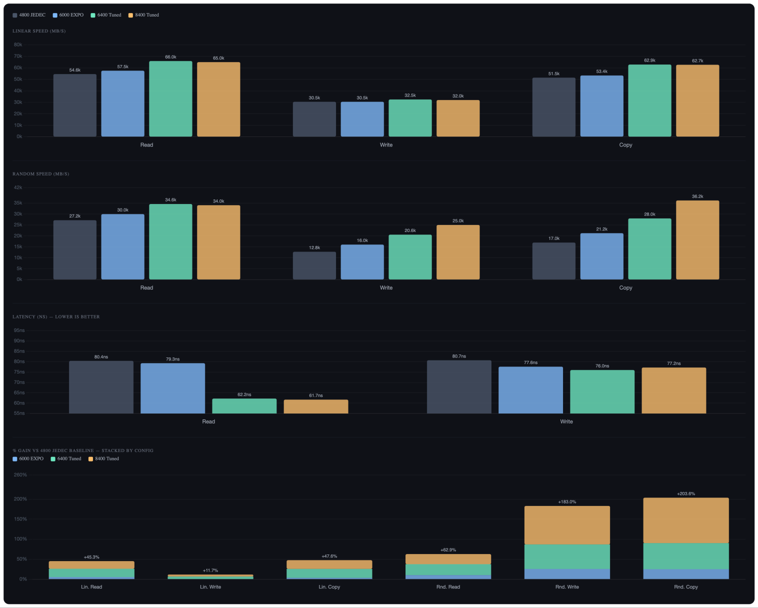

Böyle bir video gördüm, gerçekten ilginç bir video.
Kısacası hem Intel hem AMD CPU'larla test ediyor.
Ve genellikle 8000 MT/S CL34 kazanan oluyor.
6000/6400 MT/S CL28 daha iyi ve hızlı olması gerekmiyor mu?
Açıklarsanız sevinirim.

Saglam bir ayar cekilebilir mi hocalarim? RAM'ler Hynix A-die.

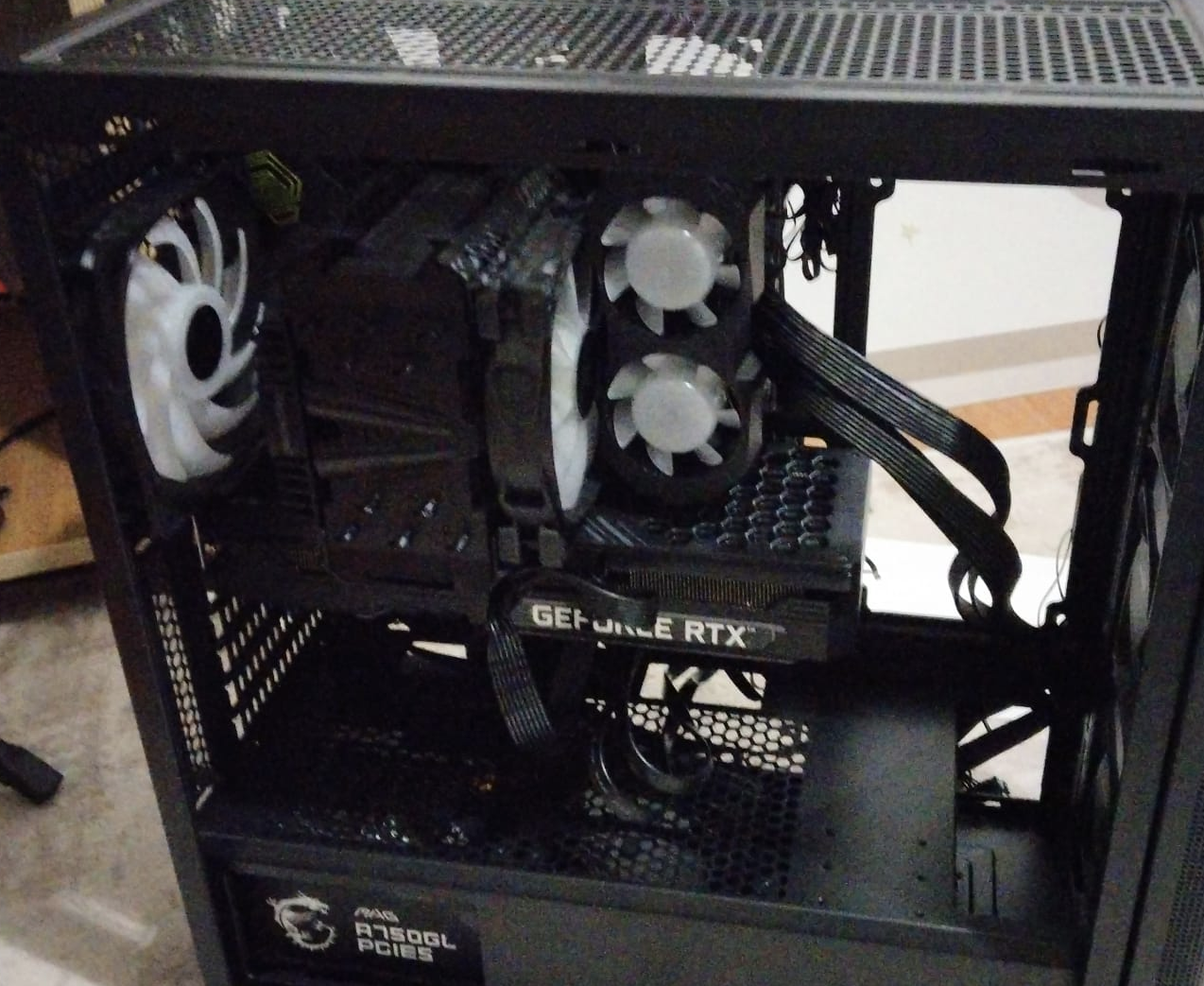

Bu arada hocam RAM'ler icin bu sefer sogutma var anakart kutusu icinden cikti bilgin olsun.
Konunun devamı olarak açıyorum @Ayhan Dönmez hocam BIOS Sürümü güncelledim güncel bilgiler aşağıdaki gibidir.
Ek olarak HWiNFO Görselleri de aşağıdadır.
Şimdiden teşekkürler.@Ayhan Dönmez hocam merhaba. Aynı RAM'lere sahip olduğum için yeni konu açmak istemedim. Bendekiler A-die diye biliyorum (H-die da olabilir). Konudaki adımları takip ederek dediklerinizi yaptım. Son BIOS güncellemelerinden sonra AGESA 1.3.0.0 ile birlikte RAM zamanlamalarında birkaç değişiklik oldu diye biliyorum. Herhangi bir değişikliğe gerek var mı yoksa verdiğiniz ayarlar halen geçerli mi?

Üst segment bileşenlere sahip sistemimde AIDA64 gecikme testinde 66 ns değerini görüyorum ve oyunlarda sürekli FPS düşmesi sorunu yaşıyorum. Özellikle 7200 MHz RAM frekansının Ryzen 7000 serisiyle olan uyumu ve gecikme değerlerini iyileştirmek için timing ayarları konusunda yardıma ihtiyacım var.
Sistem Özellikleri:
- Anakart: MSI B850M Gaming Plus Wi-Fi 6E mATX
- İşlemci: AMD Ryzen 7 7800X3D
- RAM: KLEVV Cras V RGB 32 GB (2x16) 7200 MHz CL34
- Ekran Kartı: MSI RTX 4060 Ventus 2X OC
7200 MHz CL34 değerlerinde sistem stabil görünse de oyun içi droplar ve...Aktif bir soğutmam yok. O yüzden manyak bir şey istemiyorum. DOCP ayarım açık. 9700X var. B650M-R anakartım var. BIOS son sürüme güncellendi.

Elimde G.Skill Trident Z5 RGB 7200 MHz CL36 24x2 bir kit var. 7000 serisinin yüksek frekanslarda stabilite sorunlarından dolayı 7200'de (XMP1) kullanamıyorum, zaten düşük frekansta (6000/6400) kullanacağım için daha iyi timing yapabilir miyim diye merak ediyorum. İşin gerçeği sadece mantıksal (neyin neden olduğu ve neye etki ettiği) bilgim var, derinlemesine değil.
- Anakart: GIGABYTE B650E Aorus Elite X AX ICE
- İşlemci: AMD Ryzen 9 7900 (non-X, FSP MP7, XTM60)
- Kasa: Hava akışı modlu Cooler Master CM690 (Yani soğutma sorunum yok, olursa 8 cm'lik 6000 RPM koyarım RAM'lerin üstüne)...
