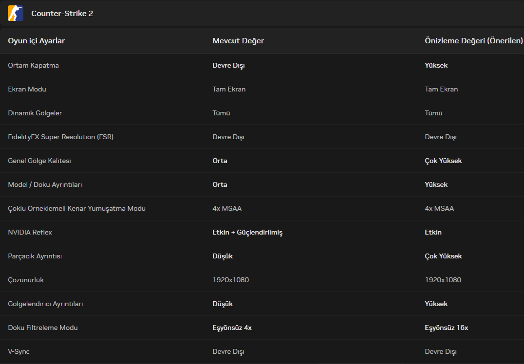

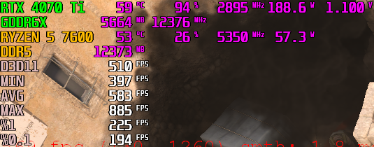

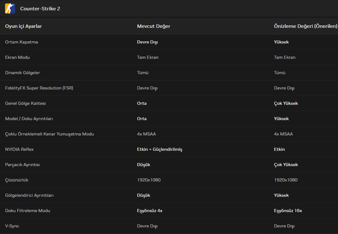

  • Counter-Strike 2
Oyunun rekabetçi yapısından ötürü ayarların hepsi rekabetçiye yönelik olacak şekilde ayarlandı.

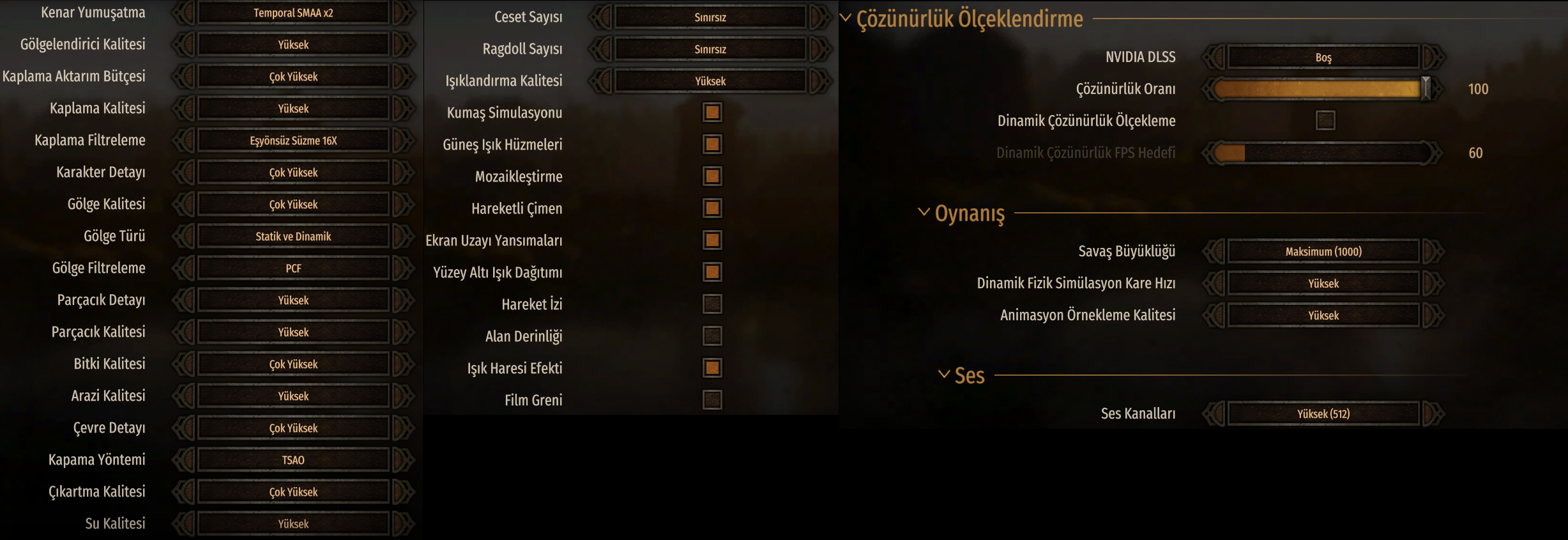

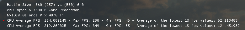

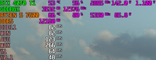

  • Bannerlord
Tüm ayarlar en yüksekte, tüm seçenekler sınırsız olarak ayarlandı.

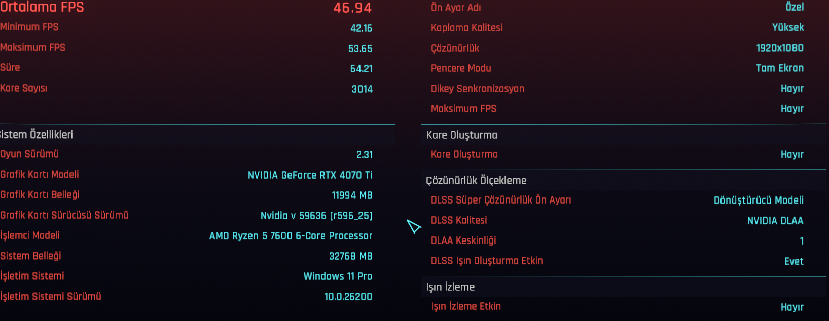

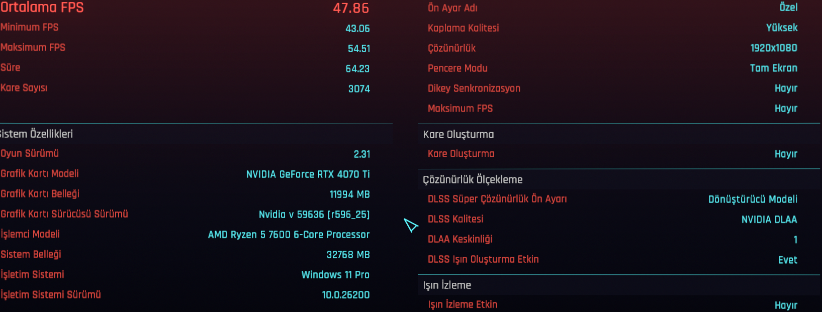

  • Cyberpunk 2077
Tüm ayarlar ultrada, RTX Ultra, Path Tracing ve DLAA açık şekilde yapıldı. MFG kapalı.

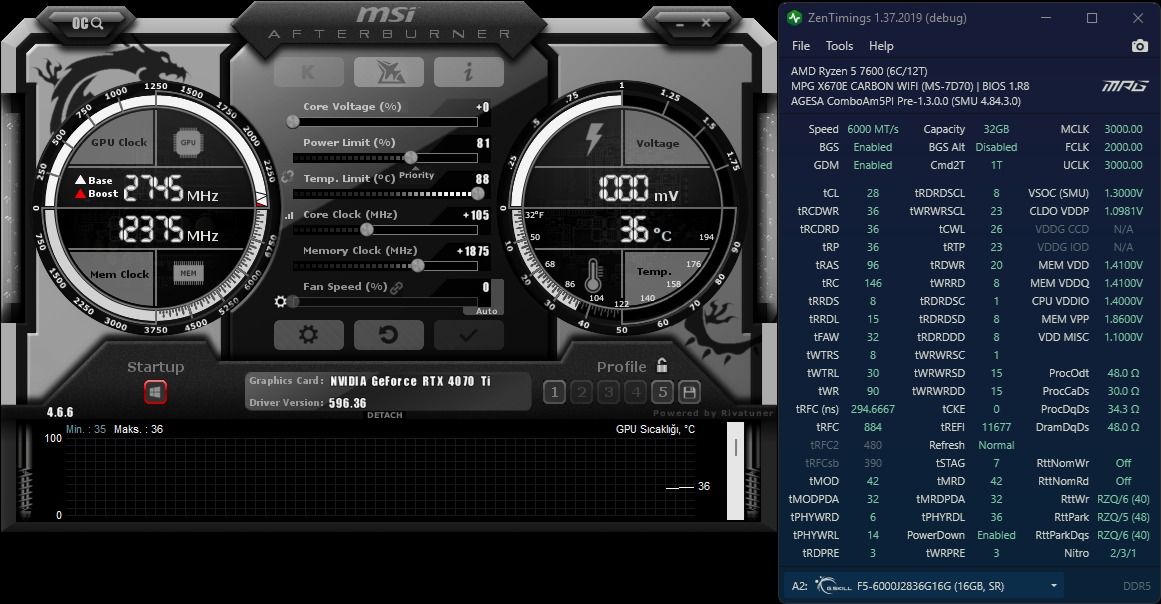

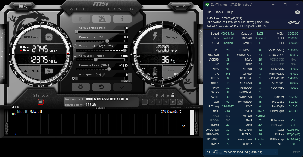

Optimize ayarlarda işlemcinin PBO ayarları şu şekilde:
All Cores -25 Curve
Boost +200 MHz
Scalar Auto
Config TDP 95W (Tüm testleri adaletli olması açısından işlemciyi 95W moduna alarak gerçekleştirdim)
LLC Mode 2
iGPU Disabled

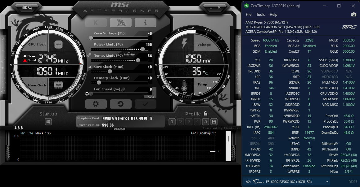

Bunları tek tek açıklayalım;

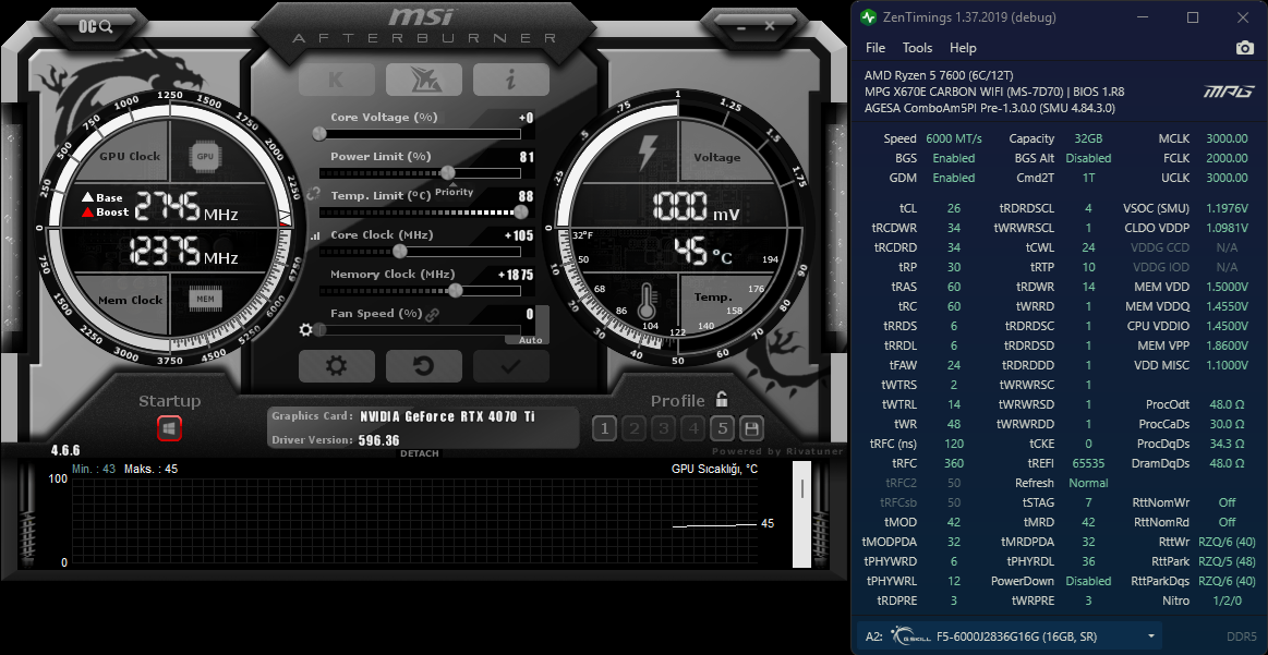

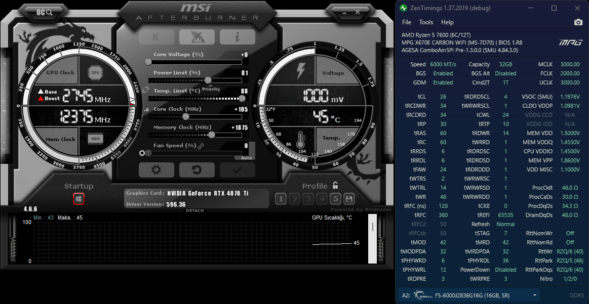

  1. Tüm donanımdaki bileşenler optimize edilmiş
2. GPU ve CPU optimize edilmiş, bellekler EXPO
3. GPU ve CPU default (CPU 95W TDP modunda), bellekler EXPO

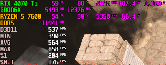

Test sonuçlarını da yukarıdaki sıralamaya göre sizlerle paylaşıyorum. Oyun içi sahneler birebir aynı olmasa da olabildiğince benzer sahnelerde sıcaklık ve güç tüketimlerini de göstermek açısından fotoğraflar aldım.

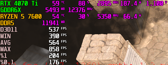

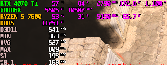

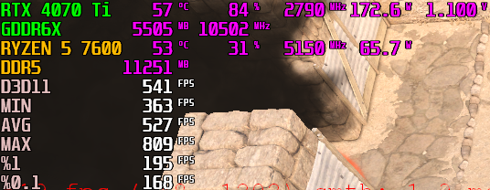

  • Counter-Strike 2
1.
2.
3.

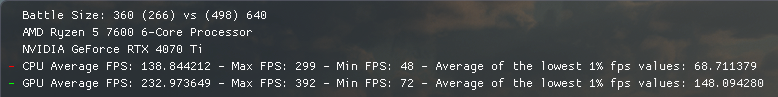

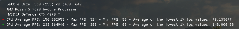

  • Bannerlord
1.
2.
3.

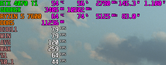

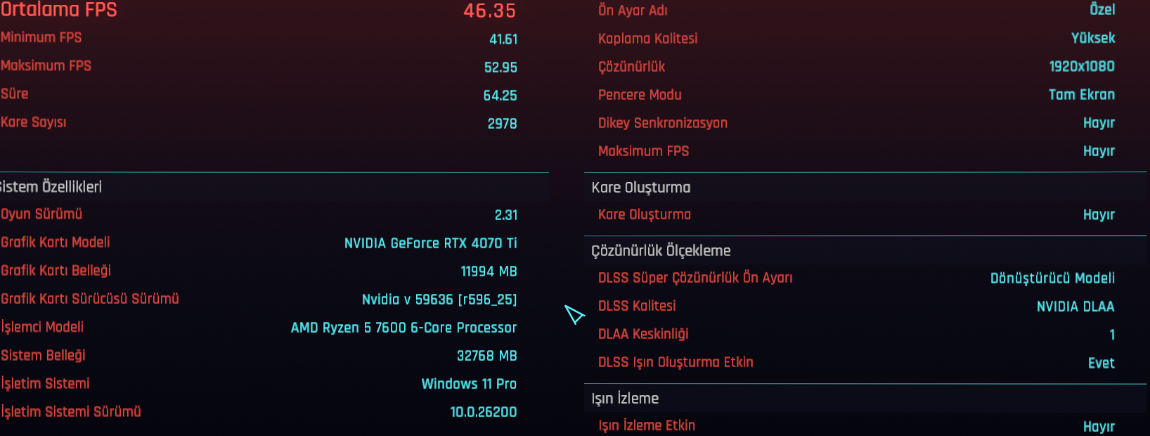

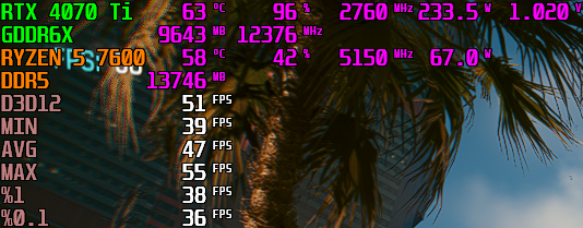

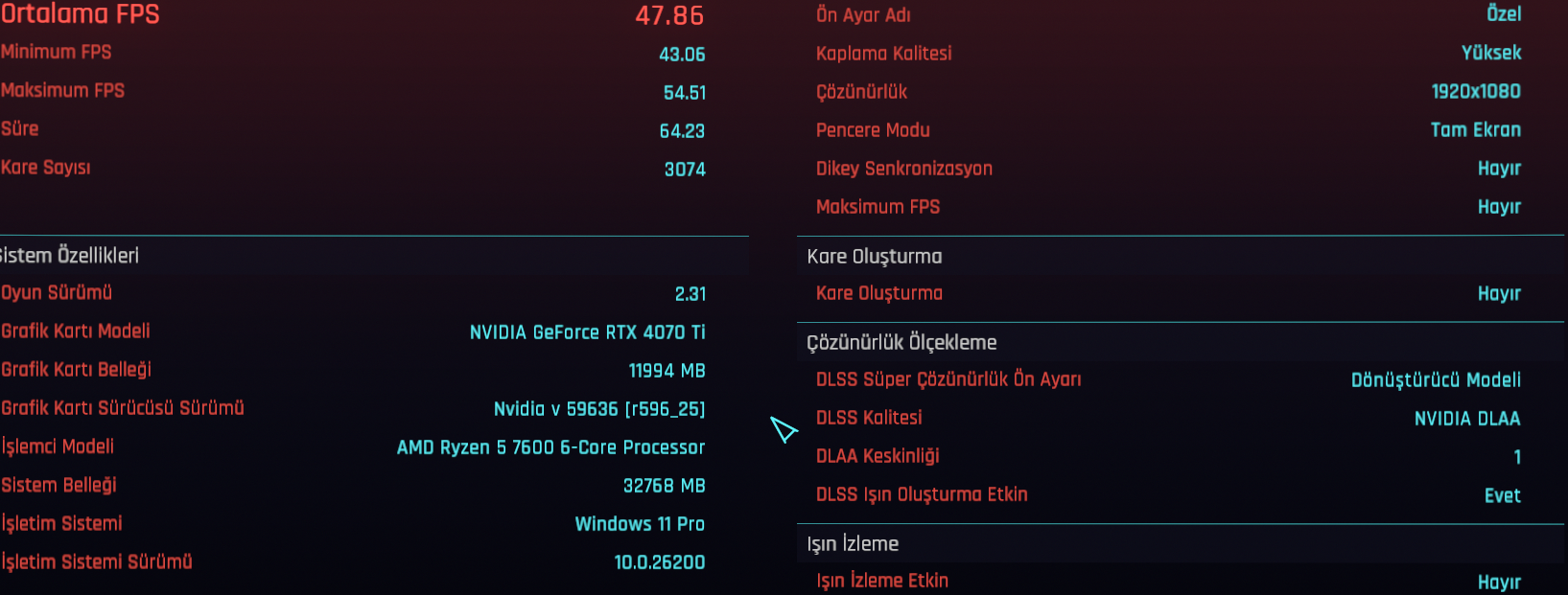

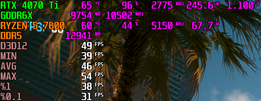

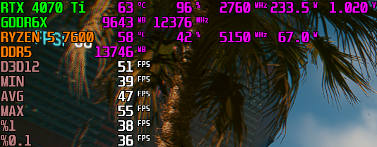

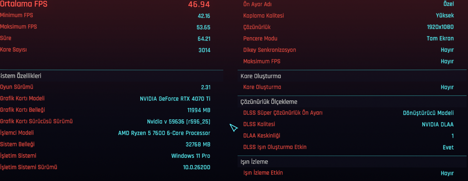

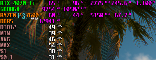

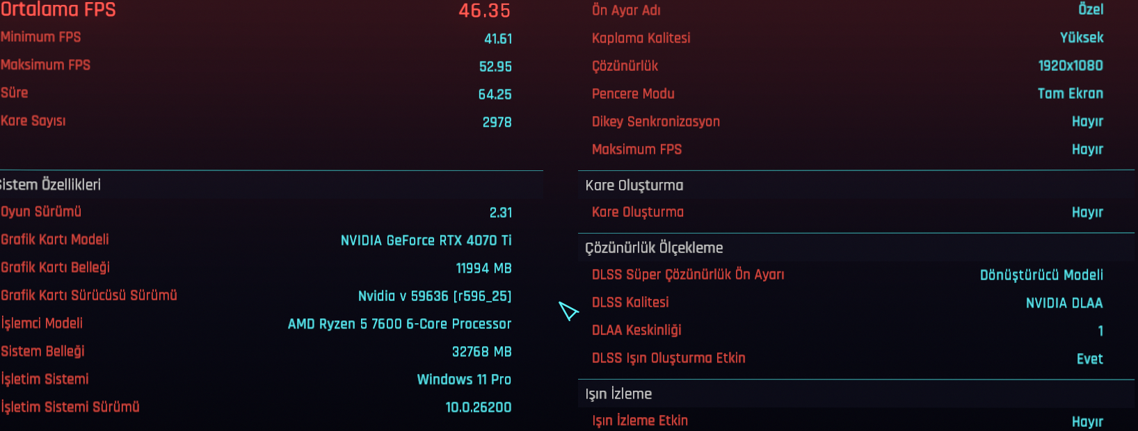

  • Cyberpunk 2077
1.
2.
3.

  • Counter-Strike 2

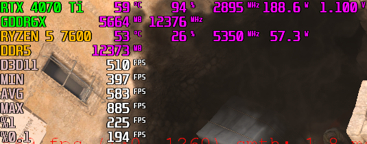

1. 630 AVG - 218.5 %1 === %7.78 AVG artış - %10.80 P1 artış
2. 598 AVG - 193.5 %1 === %2.30 AVG artış - %1.88 P1 azalış
3. 584.5 AVG - 197.2 %1 ===
Bu oyunda %1 FPS'nin önemi çok büyük, çünkü rekabetçi bir oyunda akıcılık esastır. Sistem dalgalanma yaptığı an, o anki olumsuz deneyim maç kaybıyla bile sonuçlanabilmektedir. Kaldı ki sadece belleklerin %1 FPS özelinde %10'un üzerinde artış göstermesi, inanılmaz bir öneme sahip olduklarını tekrar tekrar kanıtlar nitelikte. İkinci testteki %1 FPS'deki düşüşü tamamen o anki benchmark'a bağlıyorum, çünkü işlemci odaklı bir oyun olduğunu unutmamak gerek.
  • Bannerlord

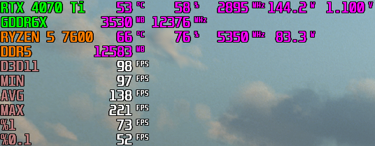

1. 156.5 AVG - 79.13 %1 === %16.71 AVG artış - %27.40 P1 artış
2. 138.84 AVG - 68.71 %1 === %3.54 AVG artış - %10.62 P1 artış
3.134.09 AVG - 62.11 %1
En beklemediğim sonuçları, daha doğrusu testlerdeki farkın sanki farklı bir sistemle veya ekran kartıyla test ediyormuş gibi görünebileceğine ihtimal vermediğim için burada görmek beni inanılmaz şaşırttı. Özellikle belleklerin bu denli etki etmesi, acaba en önemli bileşen mi sorusunu sordurtmuyor değil. :unsure:
  • Cyberpunk 2077

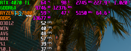

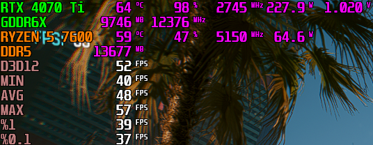

1. 47.86 AVG - 39 %1 === %3.20 AVG artış - %2.63 P1 artış
2. 46.94 AVG - 38 %1 === %1.27 AVG artış - Nötr
3. 46.35 AVG - 38 %1
Burada çok büyük farklar görülmese de temel fark %0.1 FPS'de görülen %20'lik artış göze çarpıyor. Elbette bu sadece bellekten gelmiyor, çünkü ekran kartına bağımlıyız bu oyunda. Üstelik şartlar en ağır senaryoda, yani Path Tracing ve DLAA gibi iki tane performans katili ayar açık. Yine de %0.1 FPS'nin 31'den 37-38'e yükselmesi bizim için önemli bir akıcılık ve stabilite katkısı sağlıyor.

  1. Birinci test ile ikinci test, belleklerin katkısını ve performanstaki etkisini göstermek ve özellikle işlemciye bağımlı oyunlardaki değişikliği göstermek amacıyla yapıldı.
  2. Birinci test ile üçüncü test, sistemi EXPO/XMP açarak kullanmak ile tüm bileşenlere Manuel Tuning yaptığımızdaki değişikliği göstermek amacıyla yapıldı.
  3. İkinci test ile üçüncü test, belleklerde değişiklik olmadan sadece GPU ve CPU üzerinde optimizasyon yaptığımızdaki değişikliği göstermek amacıyla yapıldı.
