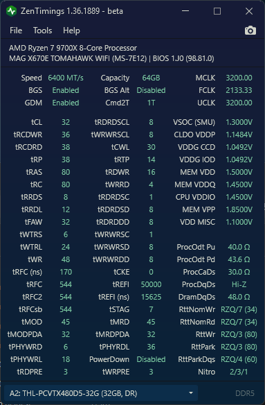

Hvm-high voltage mode açman lazım bu kartlarda 1.435 üzeri vermek için DDR5'te. Hvm açtıktan sonra EXPO üzerine 1.5 vdd, 1.45 vddq, 1.45 vdd IO ve bu Timing'ler ile bir şansını dene.
Pmıc lock olabiliyor bazı modüller. Voltaj vermene müsaade etmeyebilir o yüzden. 6400 CL32 senin kitte 1.45-1.5 arası ister eğer m-die ise.

Eki Görüntüle 216284

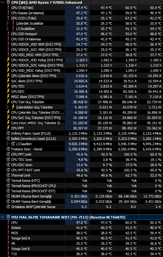

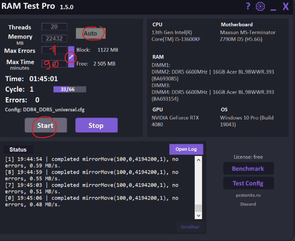

@Vrother9 RTP programı ile teste al. OCCT sensörler ya da HWiNFO sensörler yanda açık kalsın test anında.

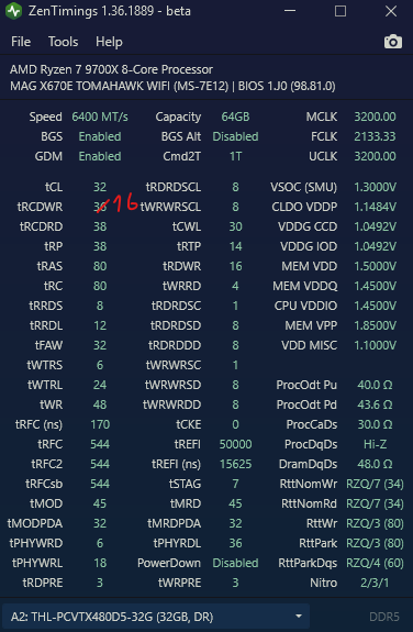

tRCD WR olabiliyorsa 16 olması iyi. 36 kalmış o kısım. Sentetik testler harici çok bir faydası olduğu söylenemez.
iGPU-Integrated Graphics Search'tan aratıp kapat. Advanced içerisinde bu ayar. Nitro kısmını dediğim gibi yapmadıysan o şekilde uygularsın. İlk böyle teste al.

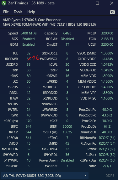

Eki Görüntüle 216286
iGPU-Integrated Graphics ayarı kapalı.
36 olan kısmı 16 yaptım.

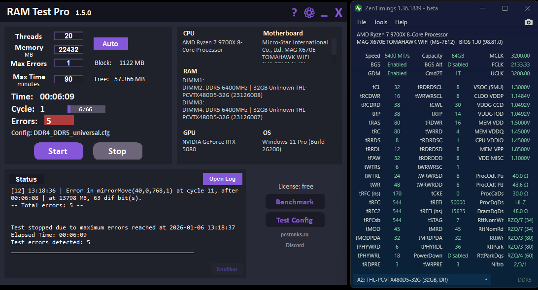

Testin 6.dakikasında hata verdi.
20 yap o kısmı o halde. WR 16 problem olabilir DR'ye. Nitro kısmını nasıl yaptın, orayı görsel gönder.

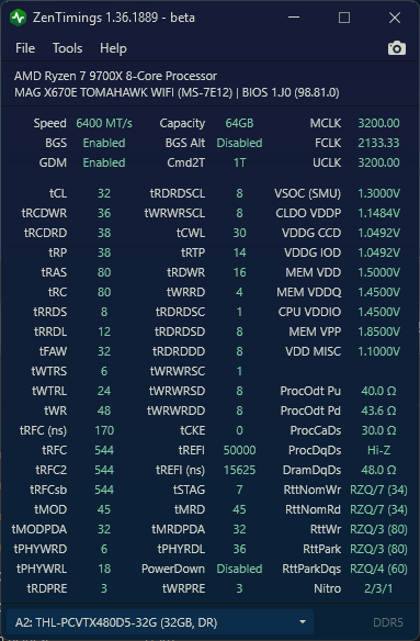

Dual Rank 6400 bu kartlarda zor. Golden IMC lazım. Onun haricinde M-Die mi yoksa A mı, henüz onu bilmiyoruz. Clear CMOS tuşu yok senin modelde. JBAT1 pinlerden sıfırlaman gerekir boot etmezse. O yüzden onu da denemen lazım en başta aslında. Dual Rank için en uygun frekans normalde 6200. 6400 açabiliyorsan öyle devam edersin. Muhtemelen sıcaklık ya da voltaj kaynaklı hata var. VDD 1.52 yapıp bakabilirsin sonraki adımda. VDDQ-VDD IO sabit kalabilir.

Advanced-AMD Overclocking-DDR Options-Nitro Settings içerisinde. Nitro Enabled dedikten sonra Robust Enabled, RX-2/TX-3/Control-1 ve Burst 8x-8x uygula. Onun hemen altında Bias kısmı var. Bias 0-1 uygula sırasıyla. TX-0, RX-1 olacak.

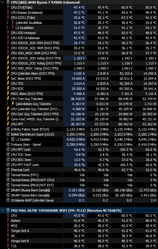

MSI 3 voltajı da eşliyor, VDD kısmı 1.52 olacak. Diğer ikisi ile alakalı sorun yok. Belki 2133 FCLK hata verdirtebilir bir de 1.3 SoC'ta. Sonraki etapta Nitro menüsünün bir gerisinde FCLK VDCI Mode ayarı var. Onu Predictive alıp teste alırsın tekrar. IOD Hotspot 60 üzerini görüyorsa 6400 patlar. Onu kontrol et OCCT ve HWiNFO sensörde yazıyor. RAM sıcaklıklarını da yine kontrol et. DR'de 60-70 aralığını çok geçmemesi lazım. Boş yere hata yemenin anlamı olmaz. @Vrother9

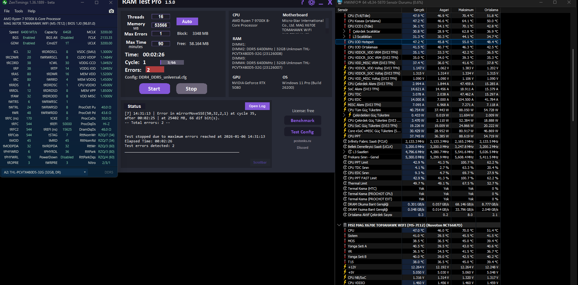

nitro ayarlarını buldum ve istediğin şekilde değiştirdim
WR 20 yaptım

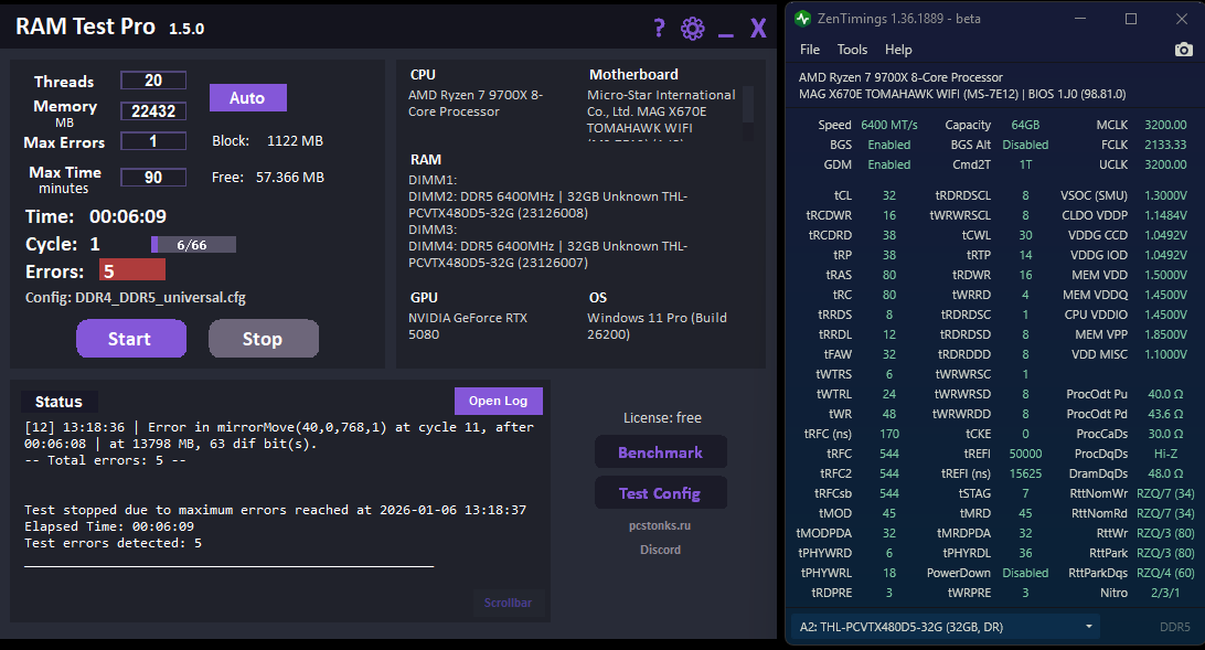

tekrar hata verdi , sıcaklıklar normal gibi geldi bana ama
Birkaç oyunda test ettim bir sorun olmuyor lakin ram test pro da hata veriyor dk 2 de falan
WR 20 yaptım
Eki Görüntüle 216293

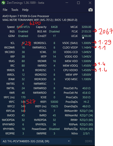

Stabil değilse kullanmasan daha iyi olur. 6200 C28 için atayım. Onu bir dene 1:1 mod.

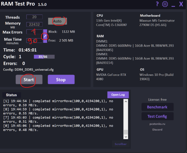

Bir de RTP programı neden 20 Thread ve 22K Memory gösteriyor. Auto bir daha basıp görsel atar mısın?
Auto tıkla, kendisi Allocate etsin. Tekrar teste al düzgün şekilde. Eğer hata varsa 6200 attığımı uygularsın.
