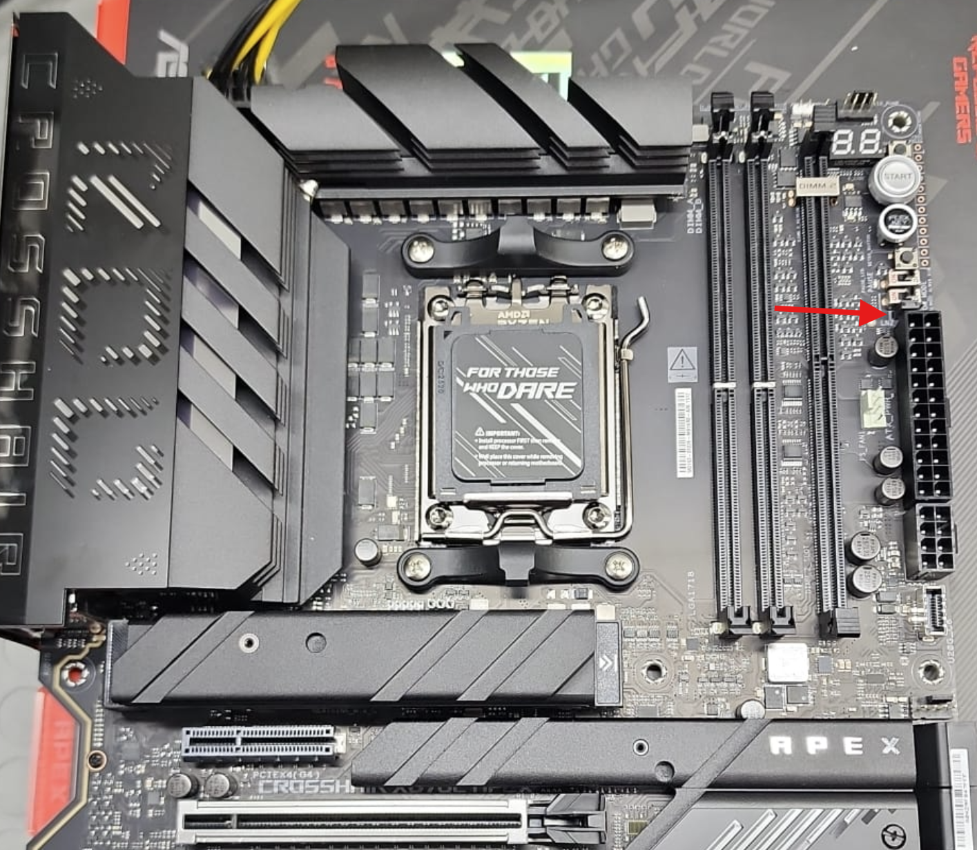

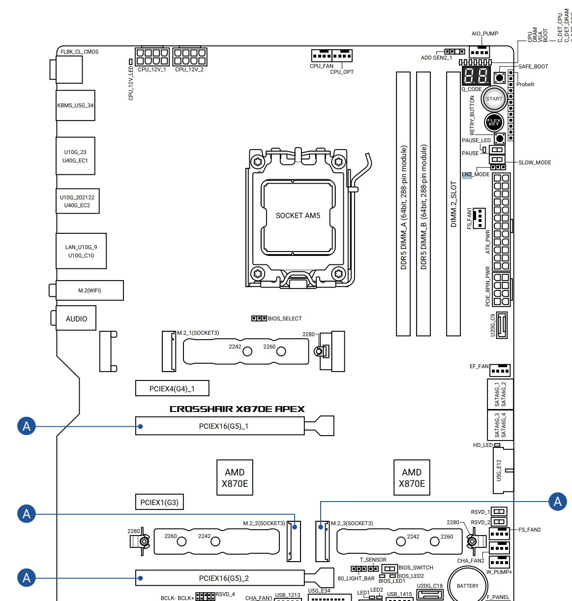

Bence LN2 Jumper switch açıp yeni konu aç, oradan 1.35 VSOC kadar 6400 ya da 6600 zorla. Limitlere takılmamak için. Sonrasında çipin limitlerine hakim olduğunda eski haline alırsın, bir zararı yok doğru değeri girdikten sonra. Bununla alakalı forumda bir konu vardı hatta.
1.65'e CL26 dahi açılabilir gibi, çipin 2233 verebiliyor mu?
PBO ve CO Auto kalmak zorunda, sadece iGPU kapatılmalı. PBO işleri bozuyor. Hatta 8800:2200 açabilmek için CPB kapatan var.
LN2 Mode yazan başlık, hangi pinlere takılıysa bir yana kaydıracaksın başlığı.
