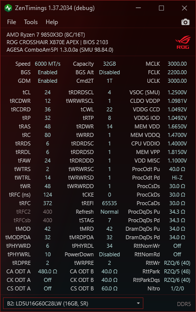

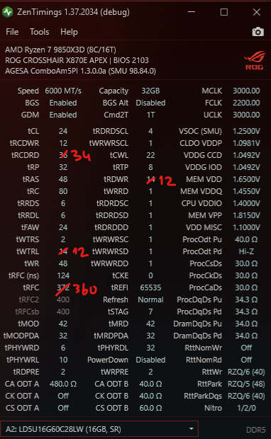

@lowkey99 Böyle açıyor mu? PHY 32-32 mi?
Bu şekilde Boot ederse A1-B1 iletip teste alın.
Uzun teste alırsın, @perFUNCTORY gibi. Bu son attığım hali A için ideal. M problem. A-die yiyor. Sorun çıkartmaz. Bu 2 tCK muhabbetleri problem. Yeni trend. Anakart Auto 3-3 ya da 4-4 Train'lerdi. 3-3 ideal aslında, altı fantezi. Katkısı sınırlı, Latency etkilediğini görmedim. Training ve bir tık Bandwidth veriyor.

Hocam boot ederse kac DK teste alayim + patlarsa eski timinglere mi doneyim yoksa sonrasina bakar miyiz?

Boot ederse şu an görsel iletin, yine ilk etapta 150 dakika bakarsın. %90 stabil deriz. Sonra uzun teste alırsın, 6-8 saat vs. kafana göre. Yeterli.
Sonra oyunlarda deneyin. Mixed alternatifi de iletirim. NORM daha iyi A-die'da ama. Mixed bant genişliği ön planda, bazı oyunlarda öne geçirtebilir. Her şey Latency değil.
Bu 2 tCK, 3 tCK muhabbetleri de kısmi bant genişliği sağlıyor, Output yüksek.

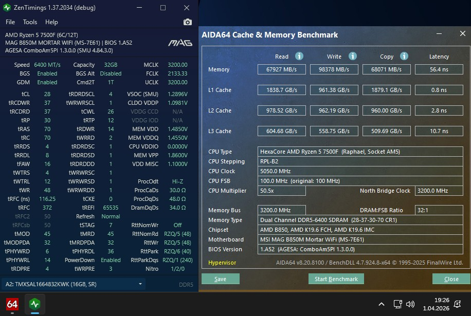

Tamamdir hocam bu arada pek bilgim yok AIDA64 de benchmarkda latency 69.4 ns gosteriyor iyi mi? Bu haliyle.

AIDA kötü göstertiyor, Gear Bench atacağım. Onu iletirsin. Güvenli modda bakman daha uygun arka plan meşgulse. Önce attığımı Boot etirin. AIDA özellikle Primary kısma önem veriyor. 9850X3D için bir tık yüksek vermiş ama. Gear Bench daha düşük verecektir.
Release GearBench v1.5 - Beta · Baryka007/GearBench
⚙️ GearBench v1.5-beta This update introduces improvements to reliability and latency measurement. 🔍Changes -Offline fallback added – the benchmark can now run without internet connection. If the l...
Release MicrobenchmarkGui-08bbe54 · clamchowder/MicrobenchmarksGui
08bbe54 Merge pull request #6 from realies/master add release workflow Built with NASM 2.16.03
Bu iki yazılımla bakarsın. Latency tıklayacaksın Clam'de, oradan Run dersin. Ek ayara gerek yok. Bant genişliği bakmak için Thread kısmını 16 çek.

Mouse vs. oynatmayın ölçerken, ama bu aşamalar en son. PBO vs. yaptıktan da sonra. Şimdi bunlarla kafa yormayın. Attığım profil Boot ederse A1-B1 iletip teste geçin. O hali iyi olacaktır.
Boot durumu nedir?
@perFUNCTORY 7500F daha keskin, 55 ns. 9800X3D 65 ns takılıyor.
