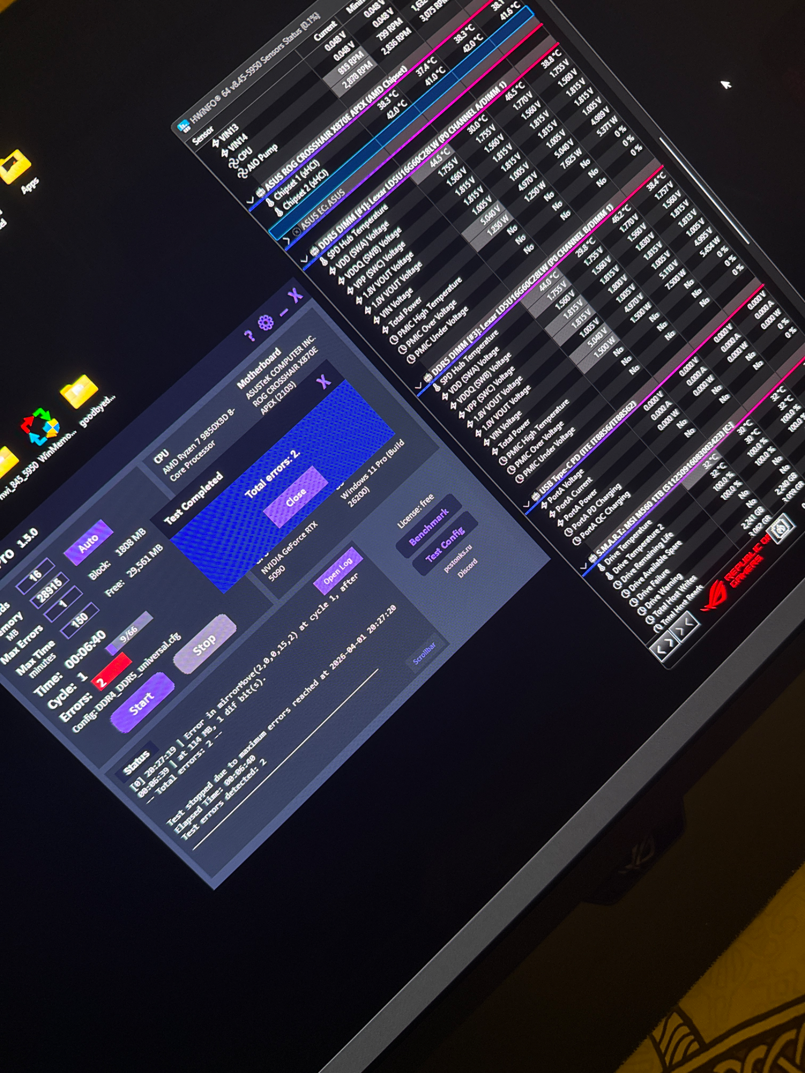

Dediğiniz gibi olsun, hocam 200Mhz için yapılacak bir değer değil. X3D var iken tamamen gereksiz.Çok abartıyorsun. Bu dediğini çürütmen için 1.75 VDD verip 3 yıl kullanman lazım. Denemediğin bir şeyi bilmen mümkün değil. Çok kişi üstünde denedim, kendim 1.8'deyim zaten. Amca için 1.95 verdik. 2 verilmez, LN2'siz patlıyor orada. 1.95 sınır kısa süreli. 1.8+ Bench için. 1.75 güvenli Hynix'te.

Yemedi bile, VDD istiyor muhtemelen ya da 1-2-0 Nitro. DDR4 Style da işleri karıştırdı. VDD'yi 1.65 çekip VDDQ 1.45 al. 6000 C24 uygula, diğer Timing'ler ve voltajlar aynı kalsın.
Verilen MHz, FCLK ve Nitro direk olarak IMC doğru orantılı. tRFC ve diğer 3 değer birleşince, IMC yükü çok bariz şekilde artıyor. 2-2 kullanıyoruz, bu ayarlara gerek yok. 6000/2000/24 1.65 ve 1.45 yeterli. 200Mhz getirisi %0.001 boş işkence hocam.PMIC yine işlemci ile alakası yok, yani 2V versen bile IMC ile alakası yok. Bazı IMC'ler sevmiyor 1.75 ve üzerini, orası ayrı. Ama IMC yükü diye bir şey yok. Apex gibi kartlar bunun için var.
VDD'nin IMC yükü ile alakası yok, demek istedim. Yoksa diğerleri canına okuyor. PMIC PCB üstünde modülde. VDD-VDDQ oradan. VDDIO CPU/Memory IO Voltage. O ayrı.
VDD istiyor, 1.65 bile açmaya bilir. VDDQ 1.45 ve SoC 1.3 bu değerler son, 1/2/1 nitro başka yok.
1-2-0 açabilir, bakarsınız. Ama 6400 C26 profil > 6000 C24 profil. Muhtemelen böyle. 6400'de 2:3 oran var.
@lowkey99 profil ilet, RD 38 ve tRTP 12 açar. Açamaya çalıştırırız.1-2-0 açabilir, bakarsınız. Ama 6400 C26 profil > 6000 C24 profil. Muhtemelen böyle. 6400'de 2:3 oran var.
Şu an 6000MHz 1.65 1.45 ile deniyorum error versin yapalmh hocam.
