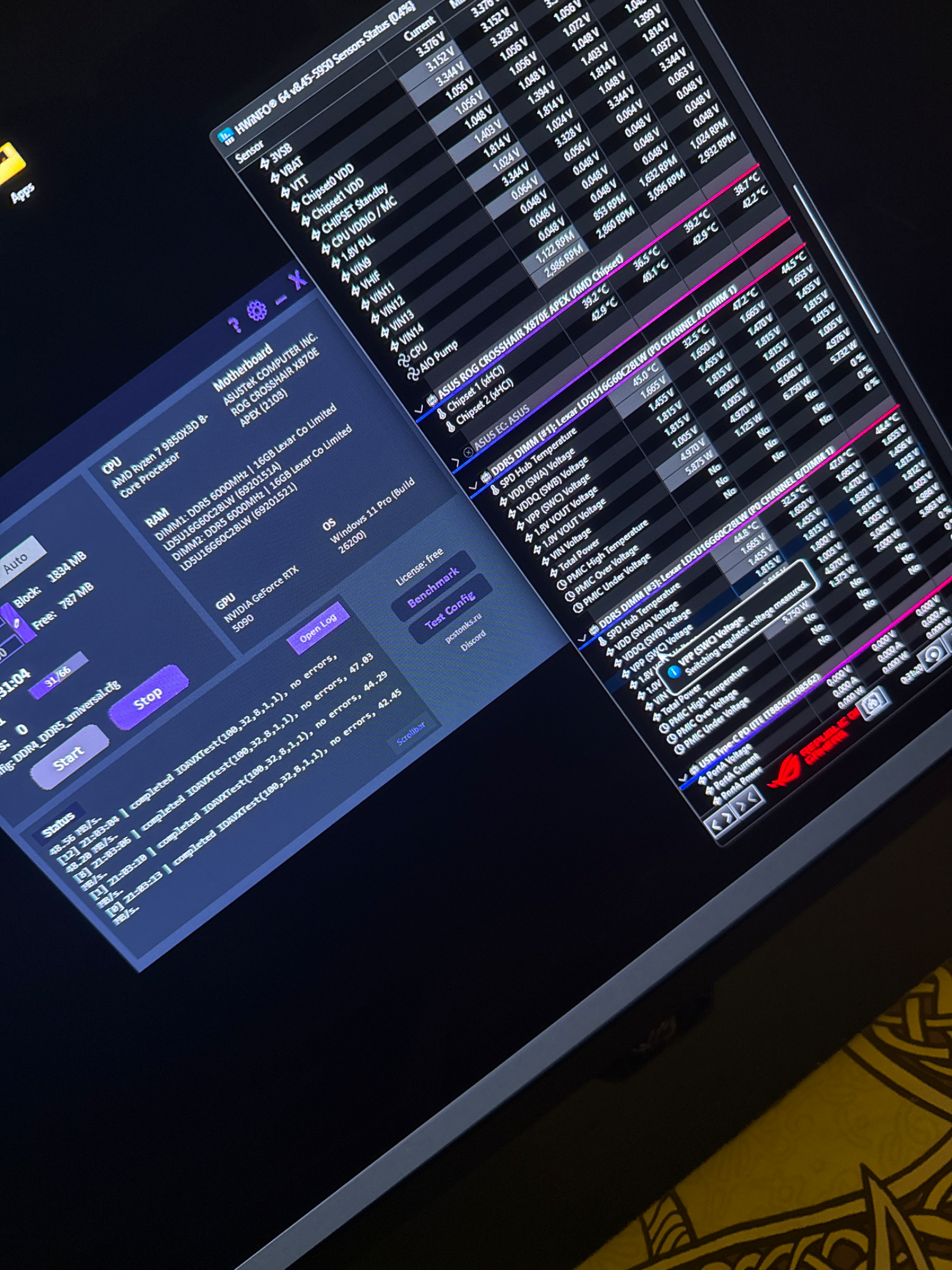

@lowkey99 profil ilet, RD 38 ve tRTP 12 açar. Açamaya çalıştırırız.

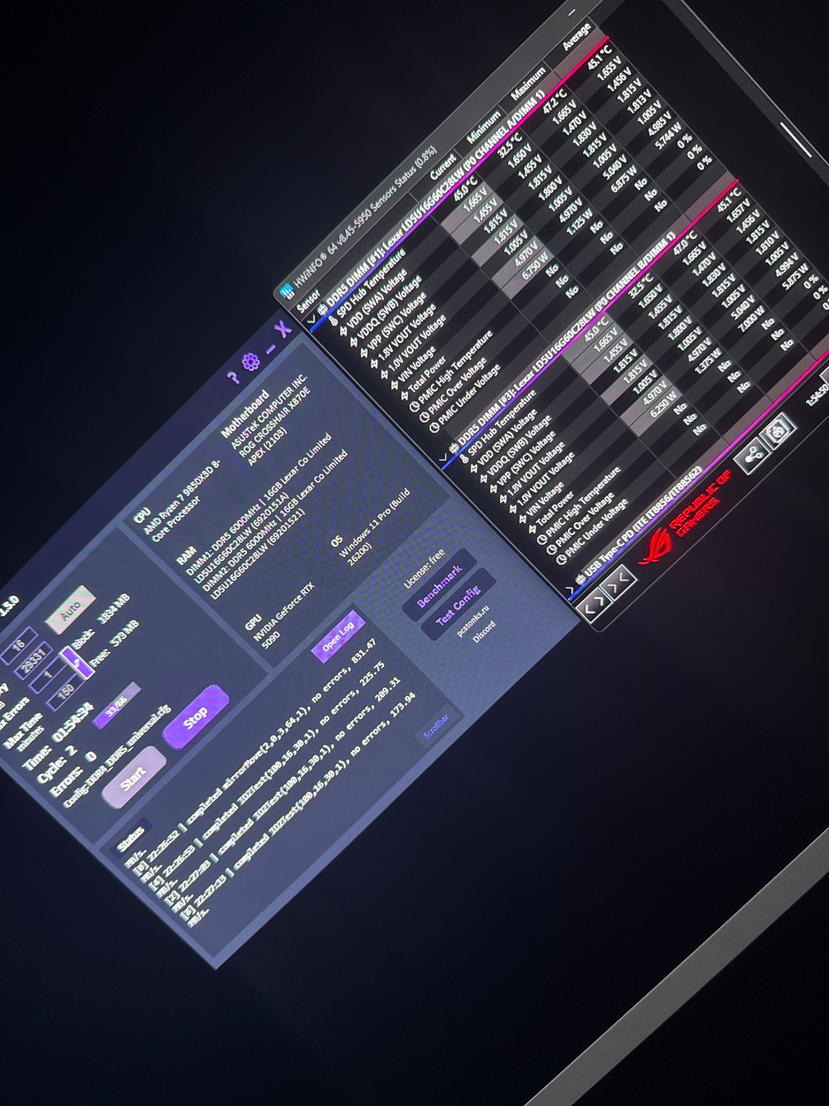

Timing kısın az, A yiyor. tWTRS 1, tWTRL 12, tWRRD 1, tWTRL 12 bile yiyor. Gear açık zaten. WHEA burada olmaz, M çöpünde oluyor.
Bu profilde SoC 1.25 ondan düşmüş olabilir. Dediğim gibi IMC beslememiş olabilir. Sağlıklı olan 1.65/6000 bunu kullanın.
VSOC, UCLK ve Nitro alakası var. iGPU kapatmanın sebebi IO Die bölgesinde, IMC ile ortak. VDDP ve VDDIO da PHY ve IMC alakalı.

Hocam, patlayan süre bakarsanız. VDD zaten beslemiş ya timing ya IMC devam ettiremiyor. 2-2 tCK vermemiz IMC yükünü artırıyor, bundan emin değilim 1.2 SoC kullandıgım sistem ayrı bu ayrı değer istiyor.

Şunuda eklemek istiyorum, seslerde değişiklik var.

Keskinlik DDR4 Style daha mı iyi?
7500F ayarlanmıyor bu kısım sanırım. PMU Train menüsüne dahil hepsi, ARD ve tCK.

Bu geçecektir muhtemelen. Deminki 1-2-0 Nitro ya da DDR4 Style vs. belki yemedi. Ya da 1.77 civarı istiyor VDD. Diğer Timing'ler çok sıkıydı, gevşetince o da 1.75'e açar 6200 CL24.
Gear kapatsan hiç açamazsın, daha yüksek istiyor VDD-VDDQ. Bias kısmen ihtiyacı kısıyor. Bu DDR4 Style zaten Gear kapalı açmıyor.
Asıl doğrusu Gear kapalı oturtmak. Ama uğraştırır, Gear açık daha kolay.

Bu kadar yeterli mi yoksa devam etsin mi hocam?
