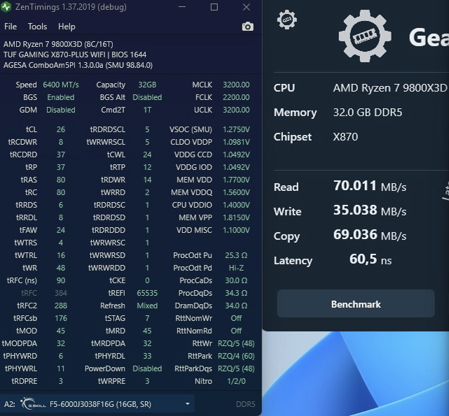

Hynix modüller bu tarzda ayarlanırsa 1080p-1440p'de hatrı sayılır performans artışı var. Bu saçmalığı da kısmen Amca insanların aklına yer ettirdi. Sizin görüşünüz o şekilde diye bunu belirtmiyorum bu arada, yanlış anlamayın. Genel olarak böyle bir algı oluşturdu kendisi. Yani 6000 1:1 ayarlandığında performansın %95'ini zaten alıyorsun, geri kalan her şey %99.9'dur, diye bir saçmalık uydurdu. Bunu yaptığı testlerde ve Bench'lerle de destekledi ve fakat durum pek de sanıldığı gibi değil. Birçok ince ayardan yoksun, Nitro ve FCLK zaten stok kullandı hepsinde. Ayarladığı Timing'ler de kısmen regresyona yol açıyor. Kendisinden düzeltmesini talep ettiğimde de yılların hocasına ''Sen benden daha mı iyi bileceksin be adem?'' şeklinde çıkışarak kanalından luzümsüz yere yasaklamışlığı vardır.
