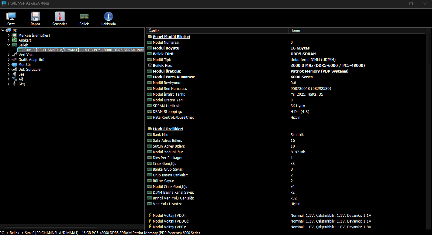

RAM'im Patriot Viper Venom 16 GB 6000 MHz CL30 Single
SK Hynix - H-DİE DR sanırım.

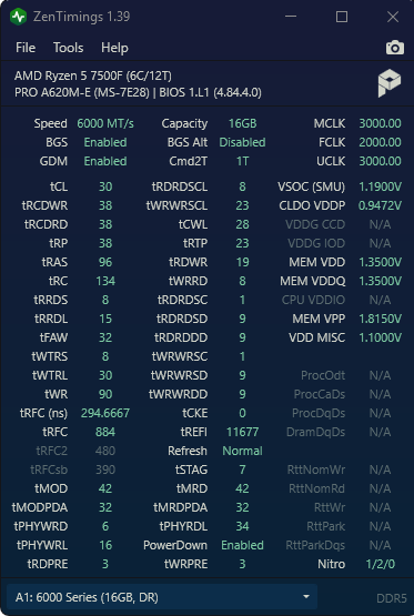

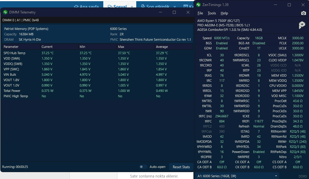

Ayhan hocam yönlendirecektir ancak mevcut ayarların üzerinde PBO ayarları da var mı? Eğer varsa RAM ve CPU stabilite testleri (RAM Test Pro 180 dk ve y-cruncher 9000 saniye VT3) yaptınız mı?
Gözüme çarpan nokta EXPO profili değilse açtığınız; yani üzerinde oynadıysanız sadece EXPO açıp ZenTimings atın.

EXPO değil hocam, l6bp5f8.png - Hızlı Resim. Bu ayarı açtım. (Görsel temsili internetten buldum.) EXPO açıp atıyorum o halde.
EXPO profilini açtım ve PBO disabled yaptım hocam.
