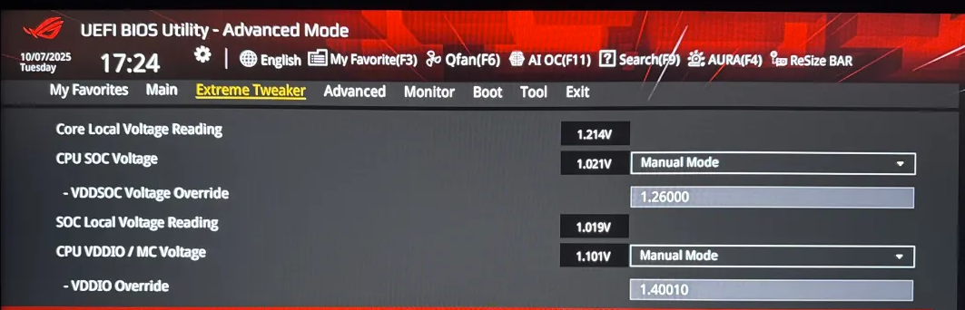

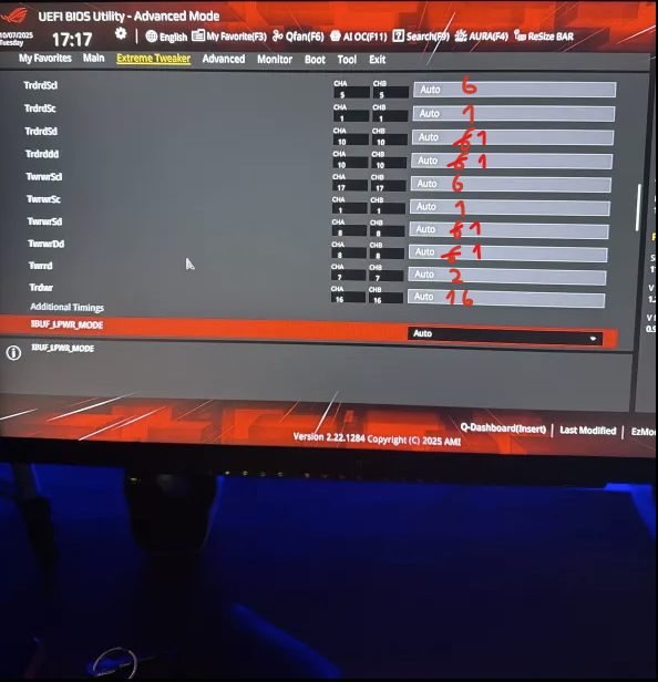

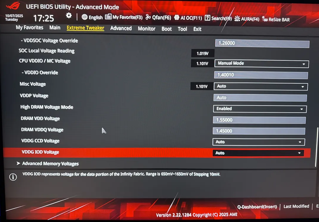

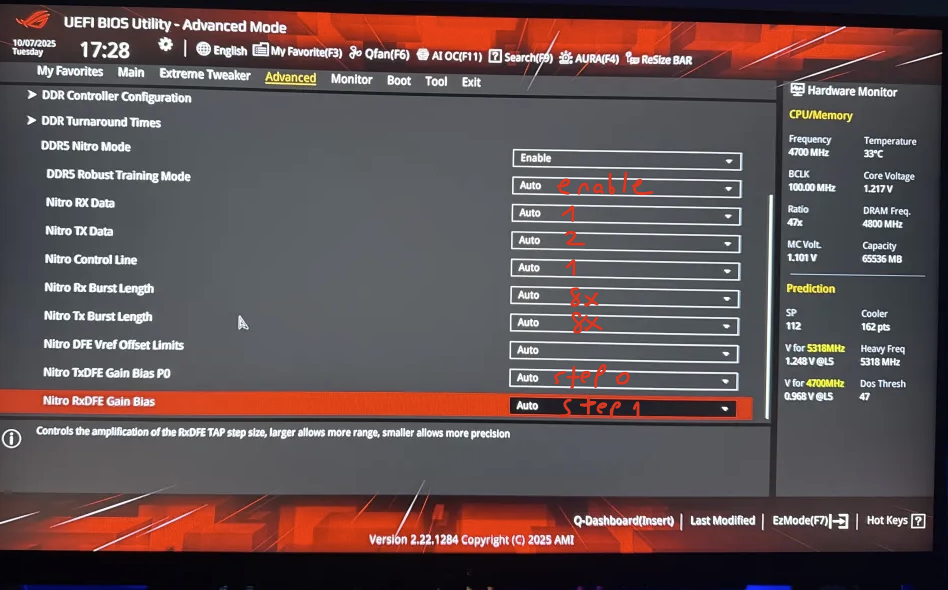

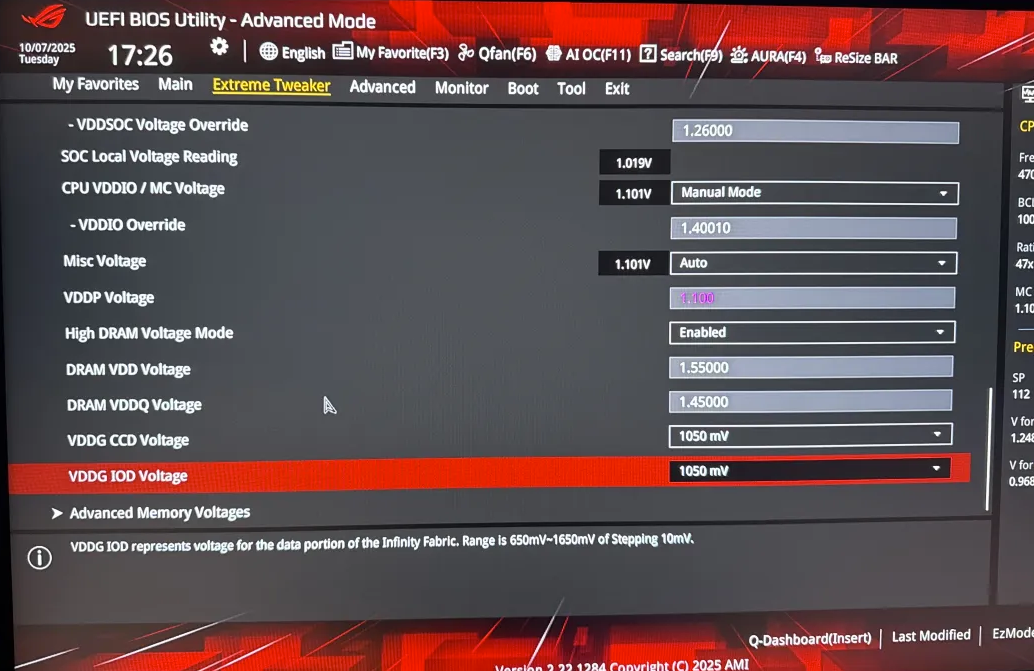

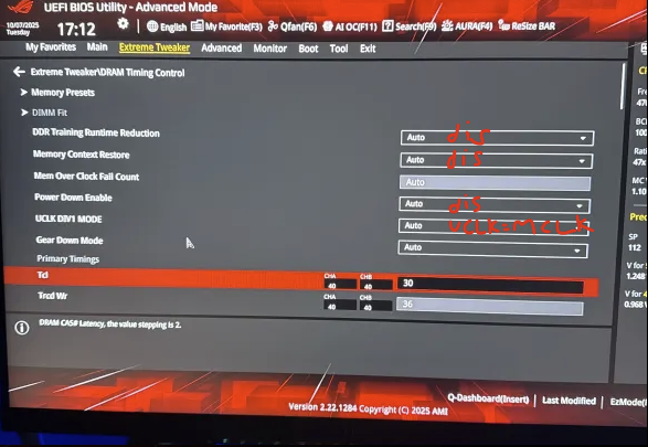

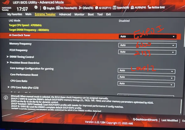

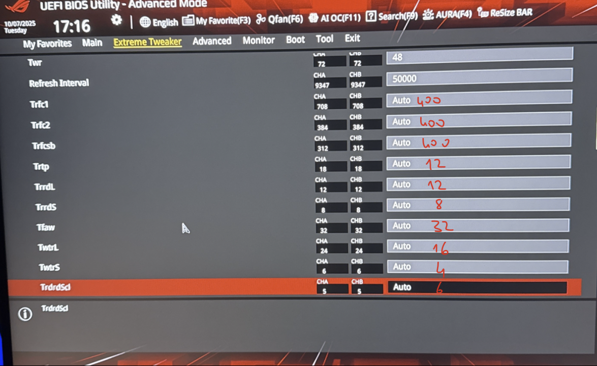

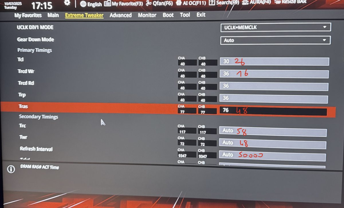

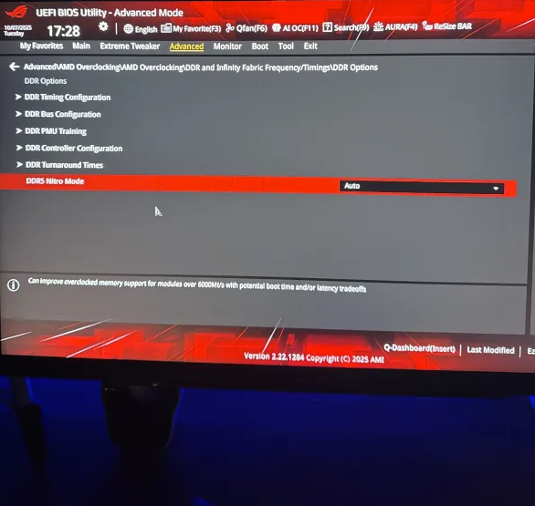

Bellek kontrolcüde değişikliğe gidilmedi ama almışken 9700x al bütçe varsa, daha iyi olur. 1440p'de kullanacaksan yeterli gelir, RAM ayarları yapacaksın manuel. Elimde mevcut 6000 CL26 için SS'ler var, onları atayım sana, vakti geldiğinde denersin. Nebi'nin DDR5 RAM Rehberi ayarları vesaire izleyip de öğrenebilirsin ama kendisi yüzelsel anlatmış çoğu şeyi. Kötünün iyisi diyelim. Kimse bu konuda içerik çekmediği için mecburen yüzeysel anlatmak zorunda. SS'leri incelersin, 1.65 VDD'ye kadar günlük kullanımda güvenli kabul edilir Hynix için, o açıdan problem yok, degredasyon vesaire olmaz. VDDQ-VDDIO 1.4-1.45 kalabilir, üzerine çok gerek olmaz 6200 için. VDD sadece CL26 için 1.55-1.65 aralığı gerekiyor 6000-6200 CL26 için.
@Liguori 6000 CL26 için bu ayarları copy paste yap ASUS anakartta birebir, sorunsuz çalışacaktır yüksek ihtimalle. iGPU-Integrated Graphics de kapatacaksın, açık kalmasın o. Fast boot da yine kapalı kalsın. En son Nitro kısmını attığım gibi uygula.

Muhtemelen bir şey olmaz, denersin onu. Şimdi bu mcr-pdm ayarları ilk etapta disable kalacak zaten, yavaş boot olur. Stabilliğinden emin olduktan sonra memory context ve power down ikilisini auto geri alırsın, hızlı acılıp kapanır.
