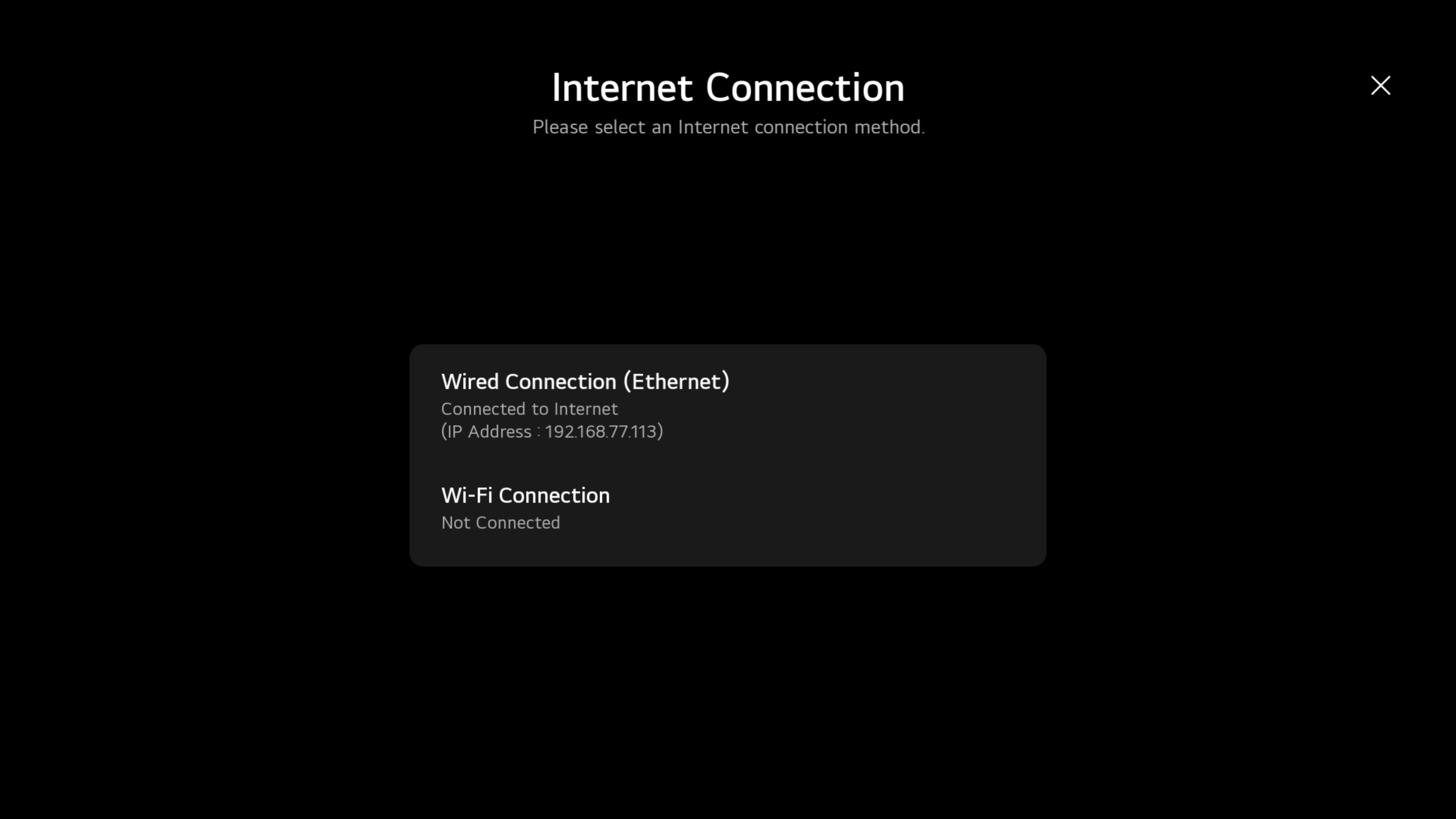

1. İlk olarak Sistem -> Ağ -> İnternet Bağlantısı'na giriyoruz, IP adresimizi öğrenmemiz gerekiyor.

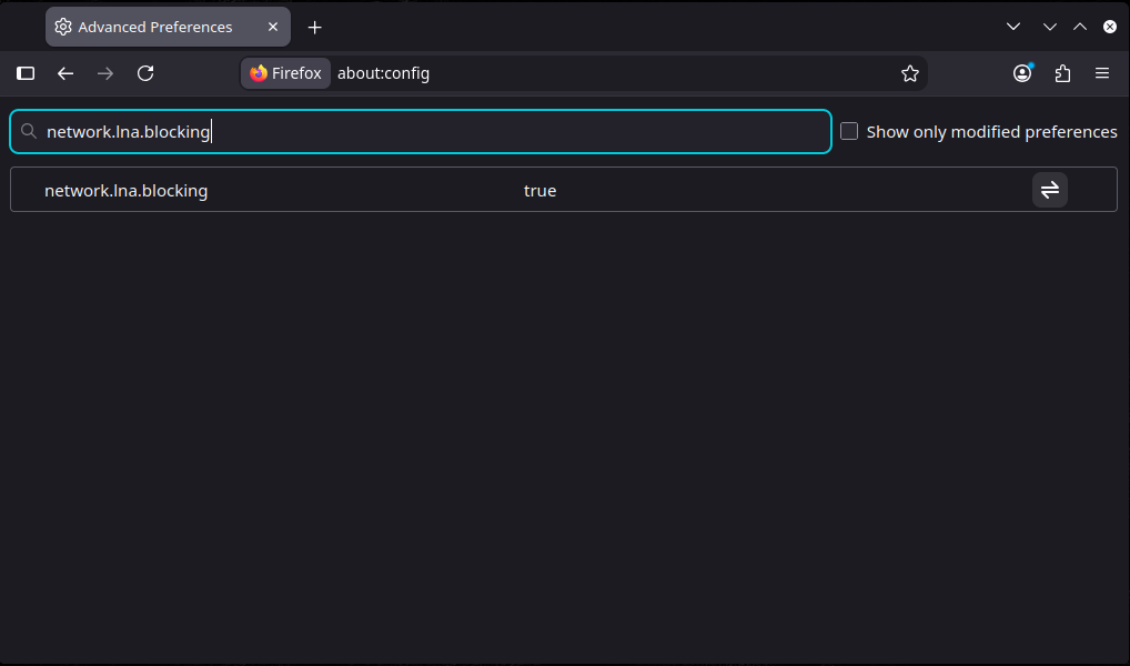

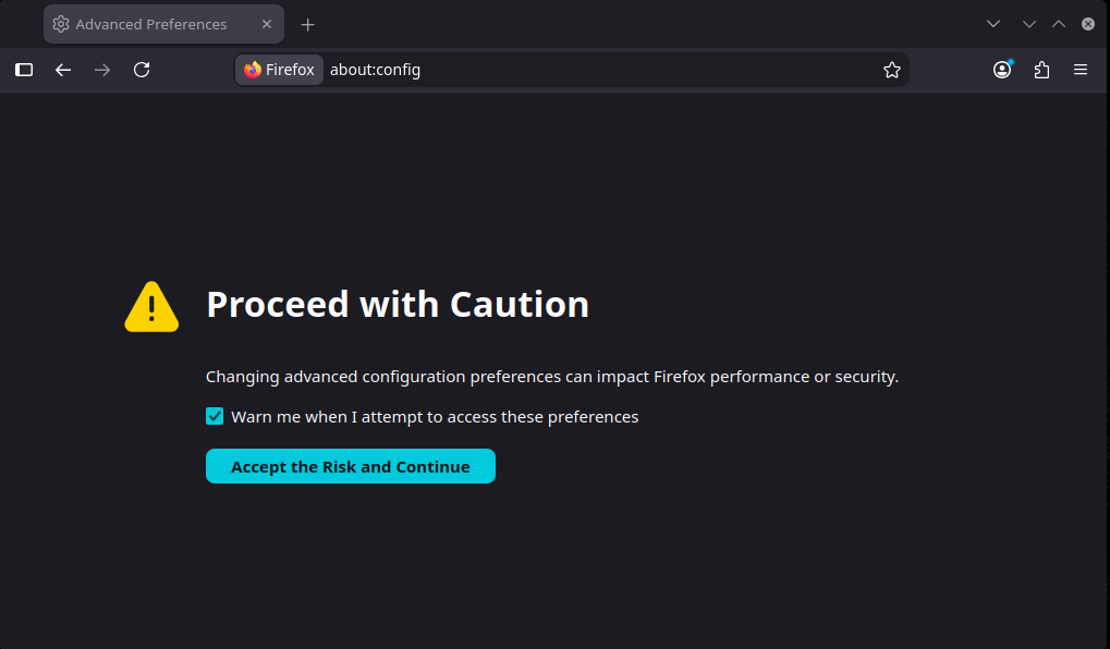

2. Firefox tarayıcıya ihtiyaç var çünkü diğerlerinde bu ayar var mı bilmiyorum, eğer varsa kullandığınız tarayıcı da olabilir.
Kod:
about:config
Çubuğa yazıp enter diyoruz.
Böyle bir uyarı sayfası gelecek, kabul ediyoruz.
Çubukta aratıyoruz:
Kod:
network.lna.blocking
Sağdaki gelen giden oku var, ona basıyoruz, false olacak.

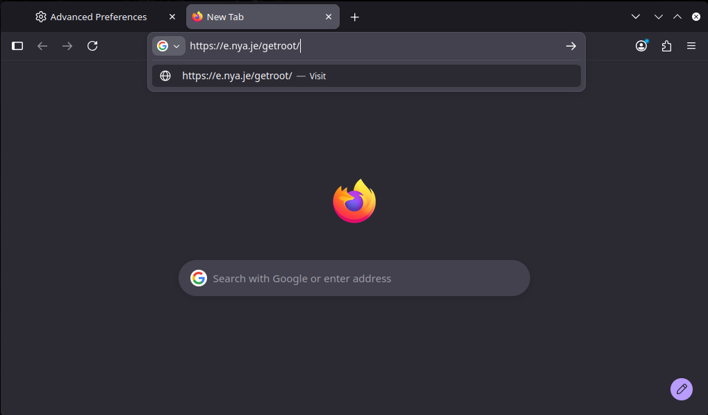

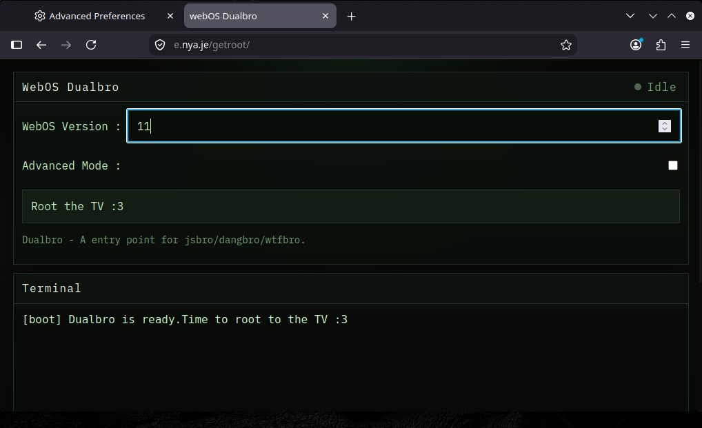

3. Sonrasında ek sekme açıyoruz ve bu adrese gidiyoruz:
Kod:
https://e.nya.je/getroot/

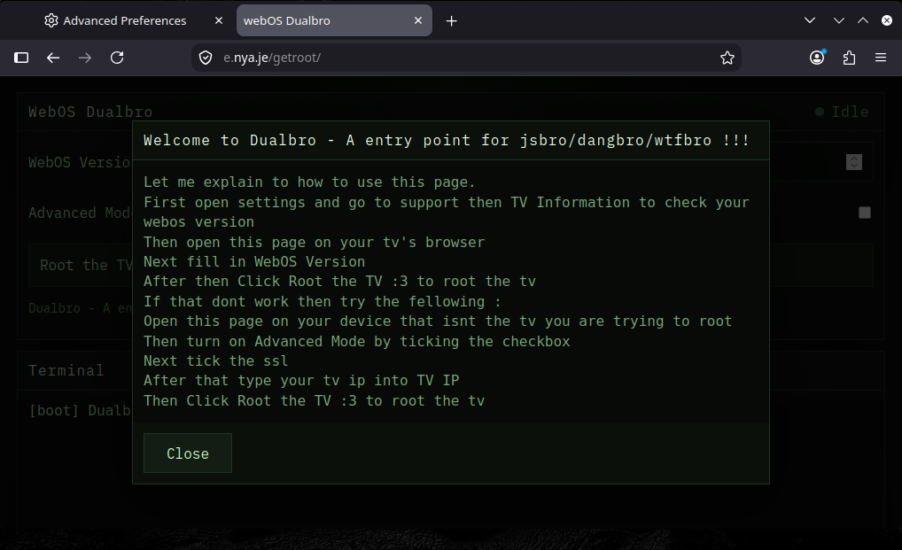

Close diyoruz.

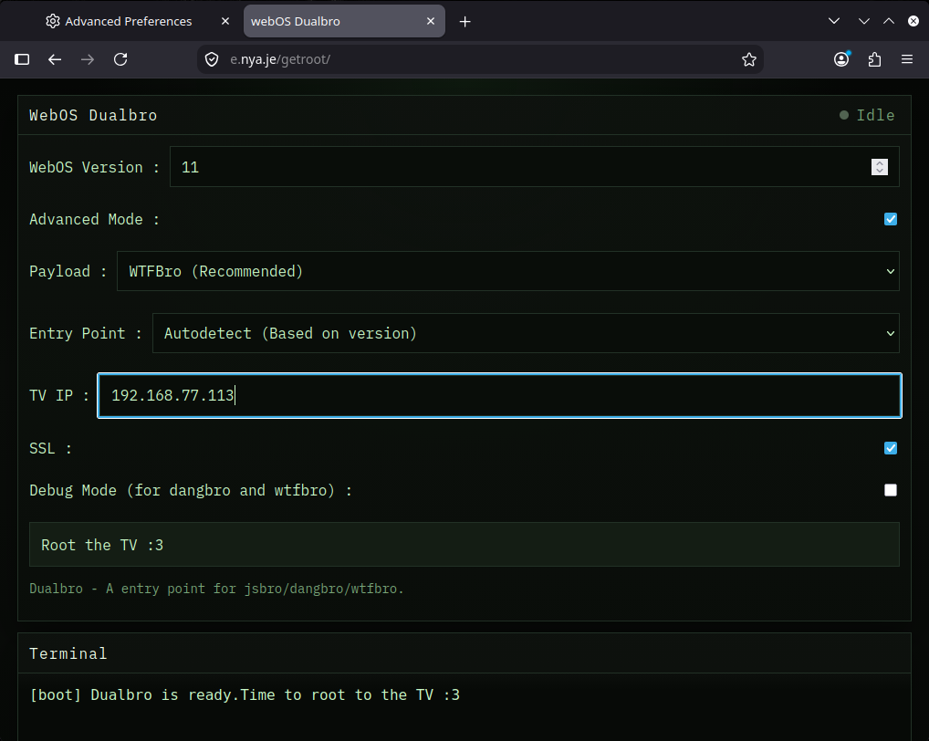

En üstte WebOS Version kısmı var, ona hangi WebOS kullanıyorsanız onu yazın, biz 26 yazıyoruz.
Sonrasında advanced mode var, tıklıyoruz.
Payload ve Entry Point'e dokunmamıza gerek yok, zaten önerilen ve otomatik olanı gösteriyor.

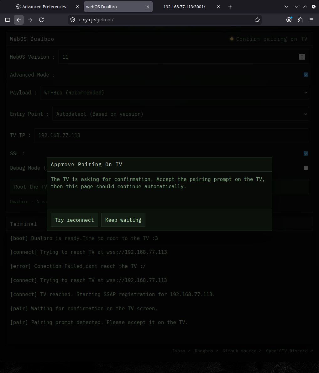

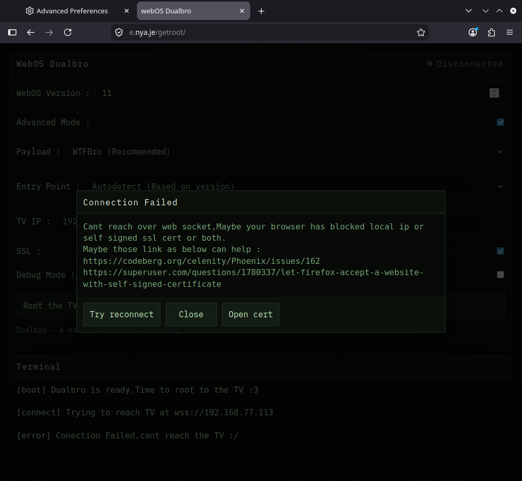

TV IP yazan kısıma IP adresimizi giriyoruz. Ve Root the TV:3 tıklıyoruz, sonrasında aşağıdaki sayfa gelecek.

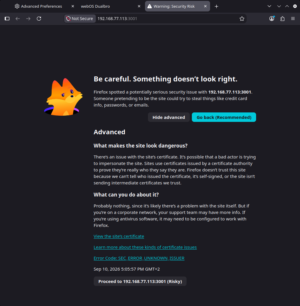

Bağlantı başarısız uyarısı verecek. Open cert'e tıklıyoruz.

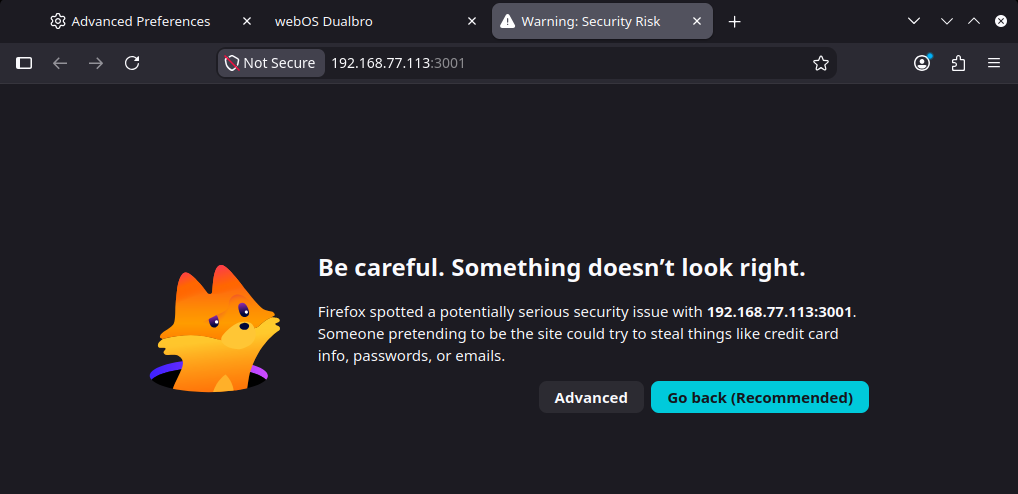

Sonrasında advanced (gelişmiş)ten izin vermemiz gerekiyor.
Düğmeye tıklayın. Proceed to 192.168.50.242:3001 (Risky)

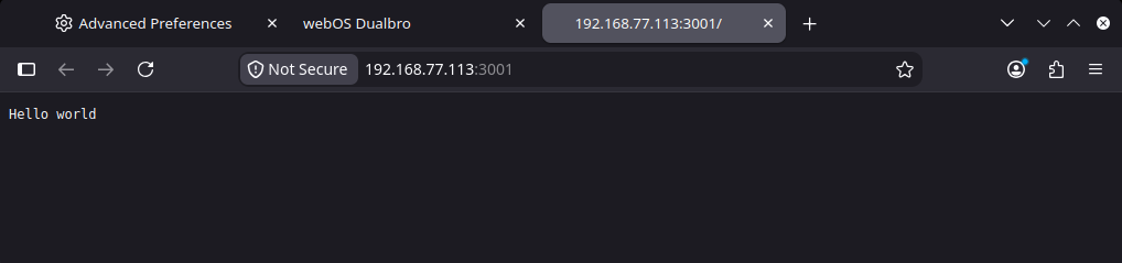

En alttaki kısıma tıkladıktan sonra: Hello world
Yazısı çıkacak. Burayı ellemeden yan sekmeye geçiyoruz.
Connection Failed! Sonrasında Try reconnect yapıyoruz.

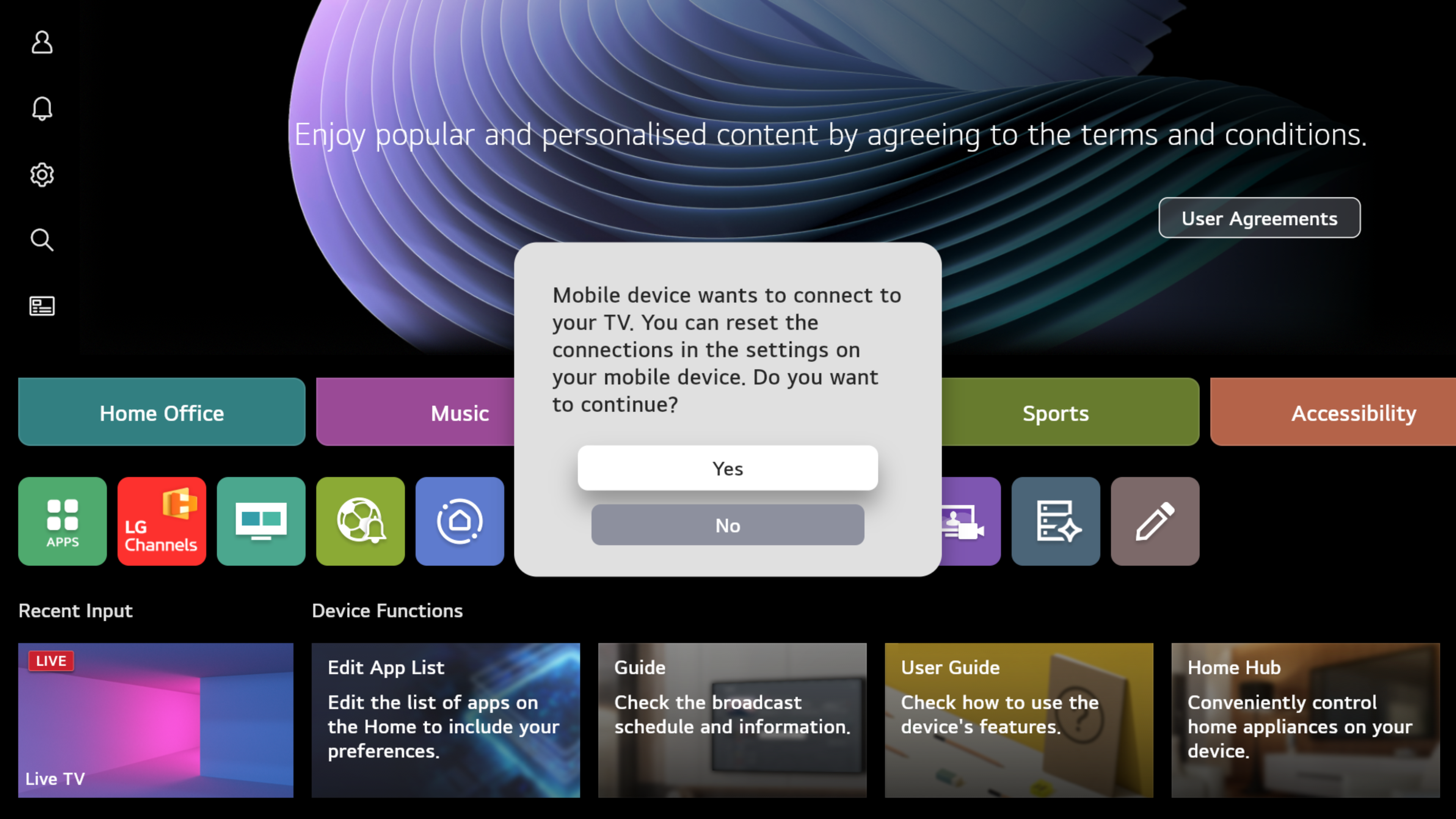

Approve Pairing On TV screen yazısı gelecek, TV'de 2 seçenek çıkacak.
Evet diyerek kabul ediyoruz.

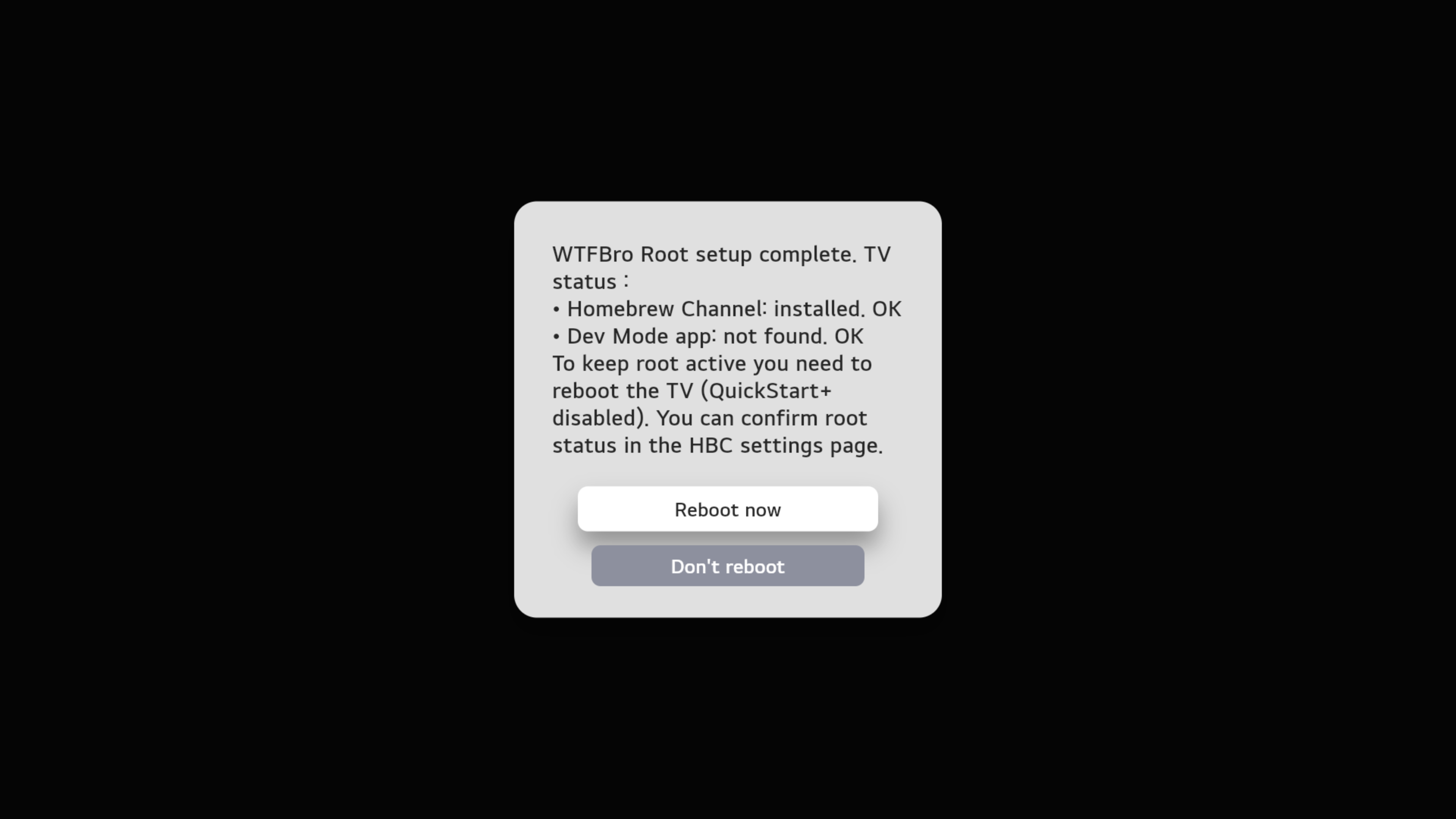

Sonrasında bu yazı geliyor ve yeniden başlat diyoruz.
En sonunda TV'miz rootlanmış oluyor. Developer Tool aracımız olsa dahi bu işlemden sonra kendisi de kaldırıyor. Başarılar!
