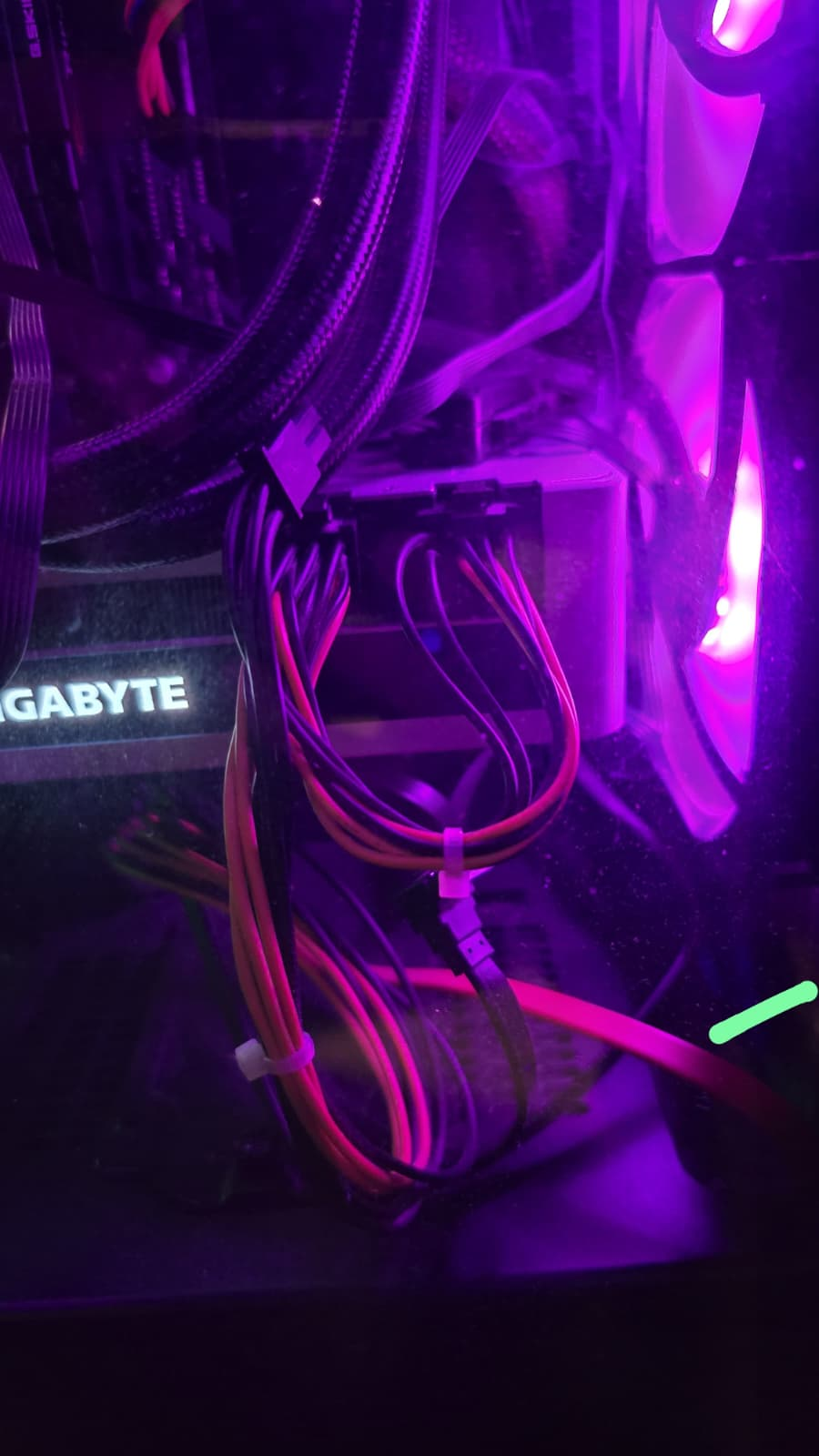

Geçenlerde yine araştırma yaparken bir kişi PSU'dan gelen kablonun ekran kartına ayrı ayrı kablolar olarak bağlanması gerektiğini yazmış. Sahip olduğum PSU'dan gelen PCI kablosu 8+6 pin X 2 olacak şekilde geliyor ama ikinci 8+6 pin aynı kablo üzerinden çıkıyor. Yani aslında tam olarak böyle olmaması gerek diyen adamın söylediği gibi.
    786,9 KB · Görüntüleme: 100

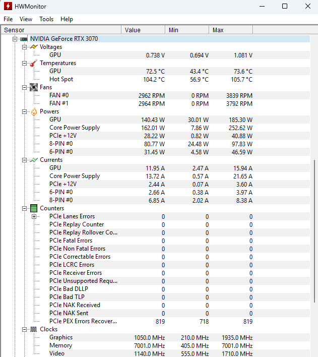

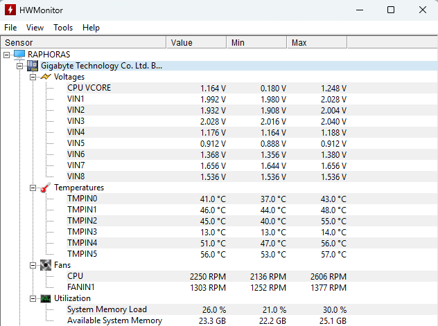

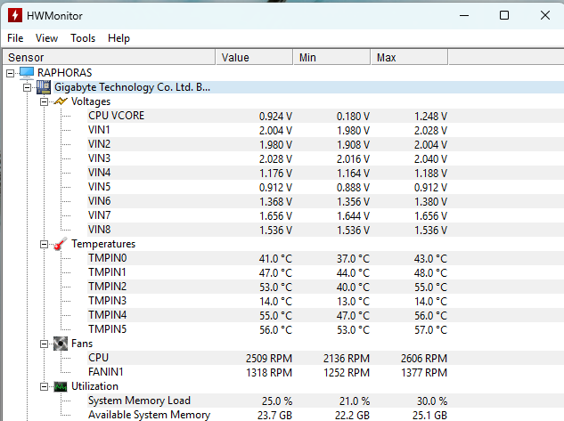

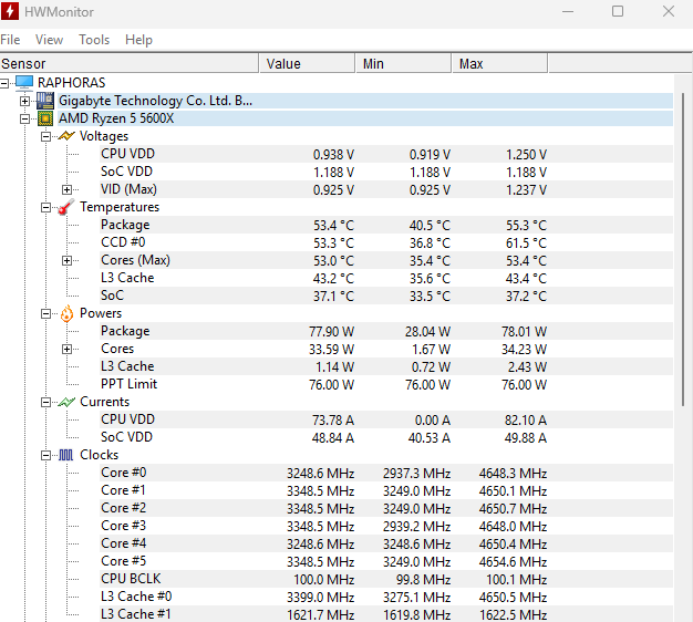

İlgin için teşekkür ederim. OCCT ile yaptığım testler esnasında oluşan değerleri aşağıya bırakıyorum.
    26,4 KB · Görüntüleme: 63
    28,1 KB · Görüntüleme: 59
    26,4 KB · Görüntüleme: 56
    21,8 KB · Görüntüleme: 81
