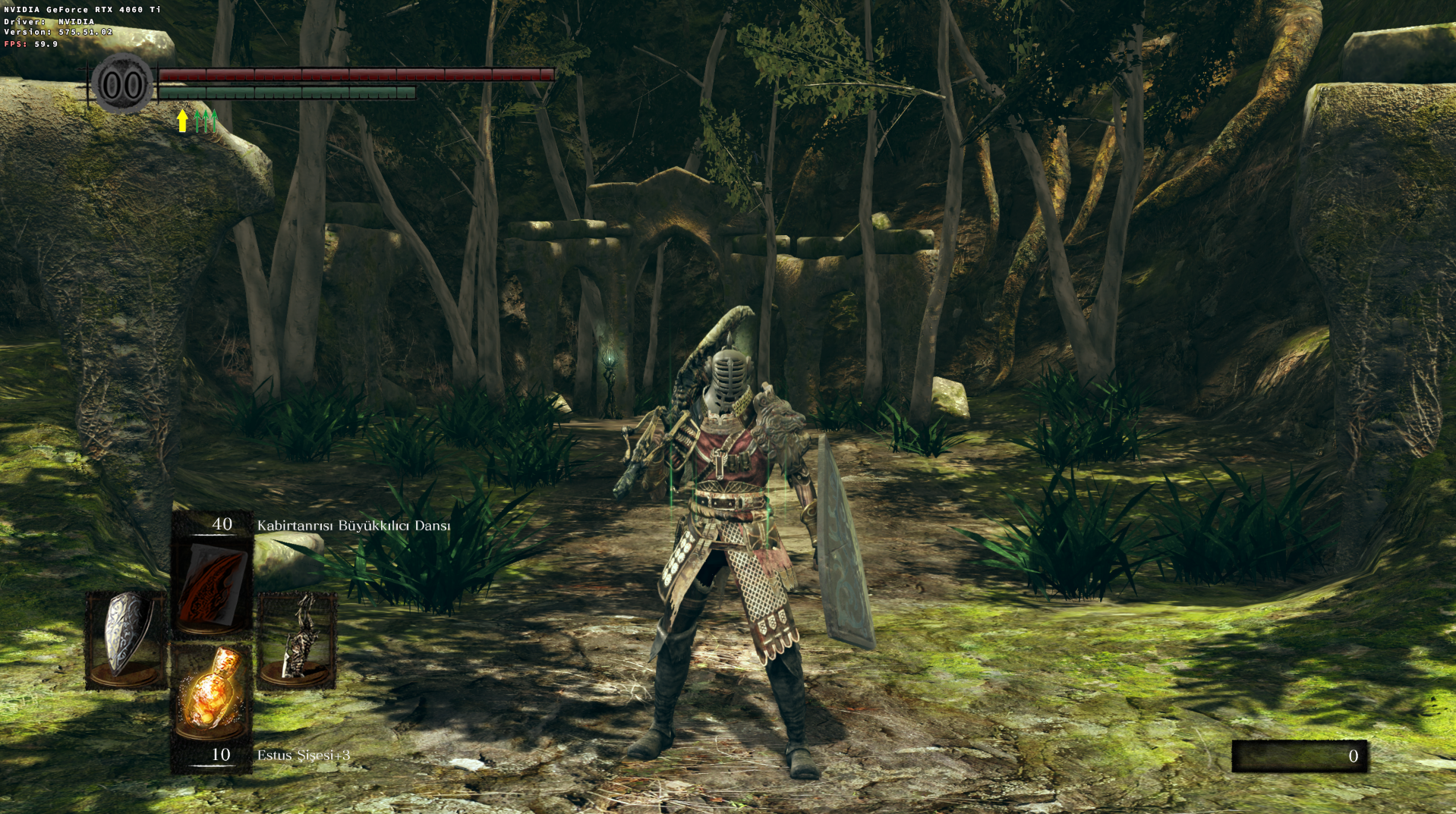

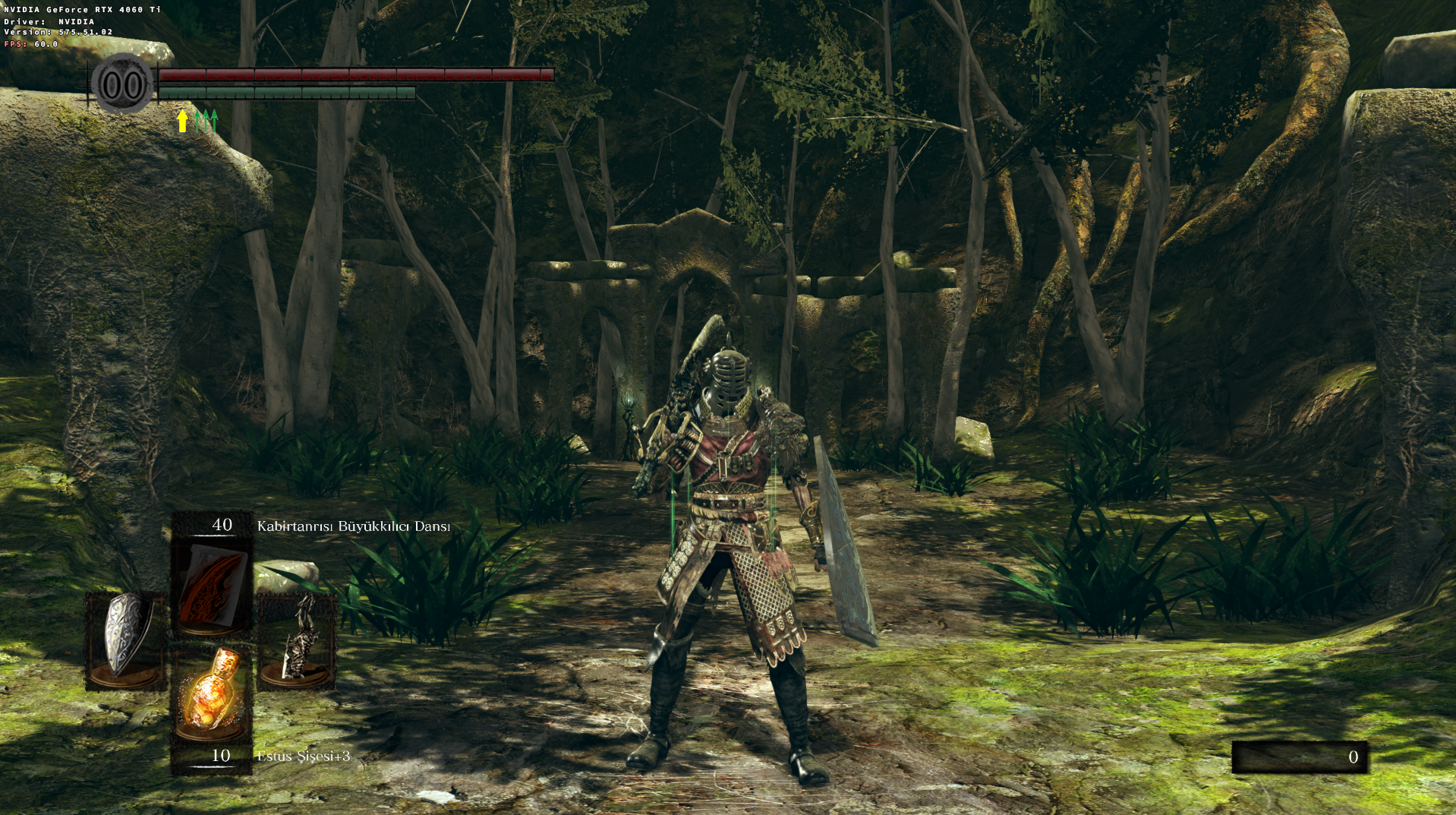

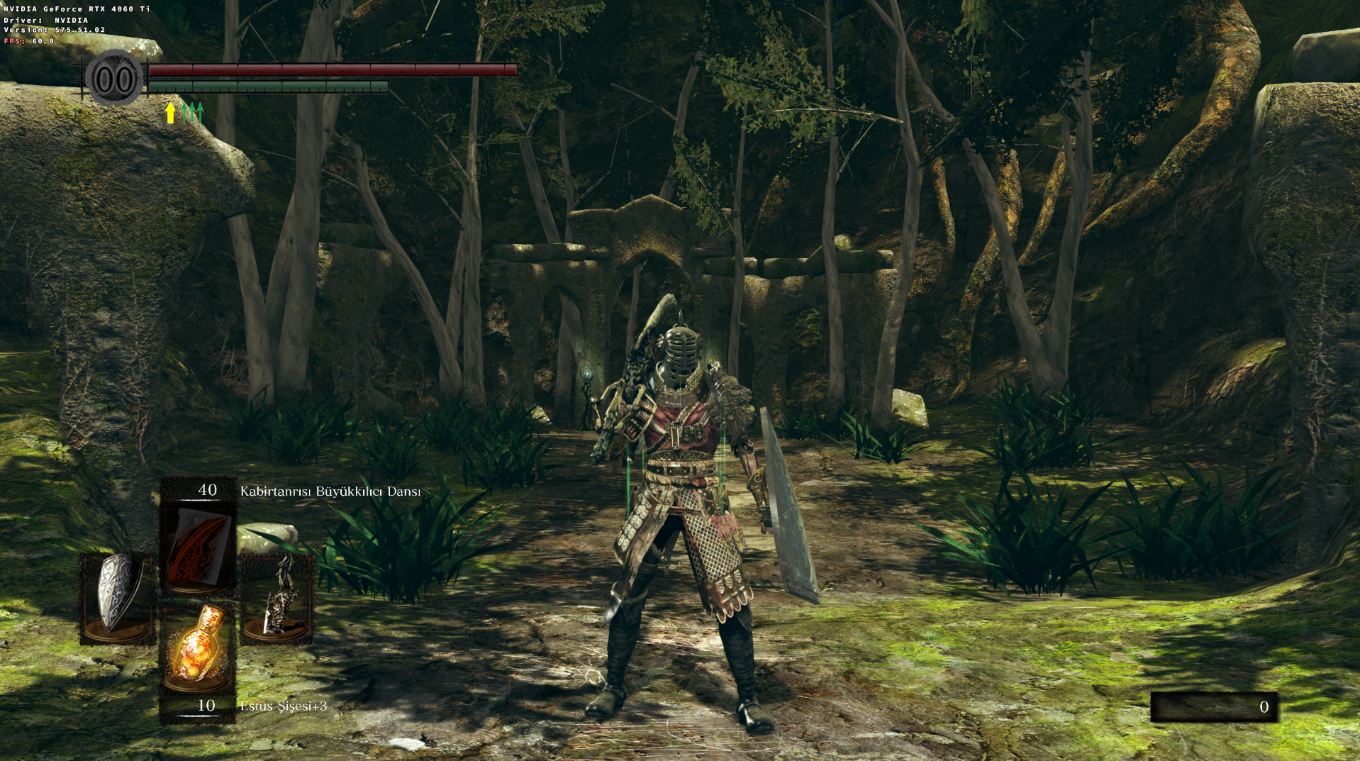

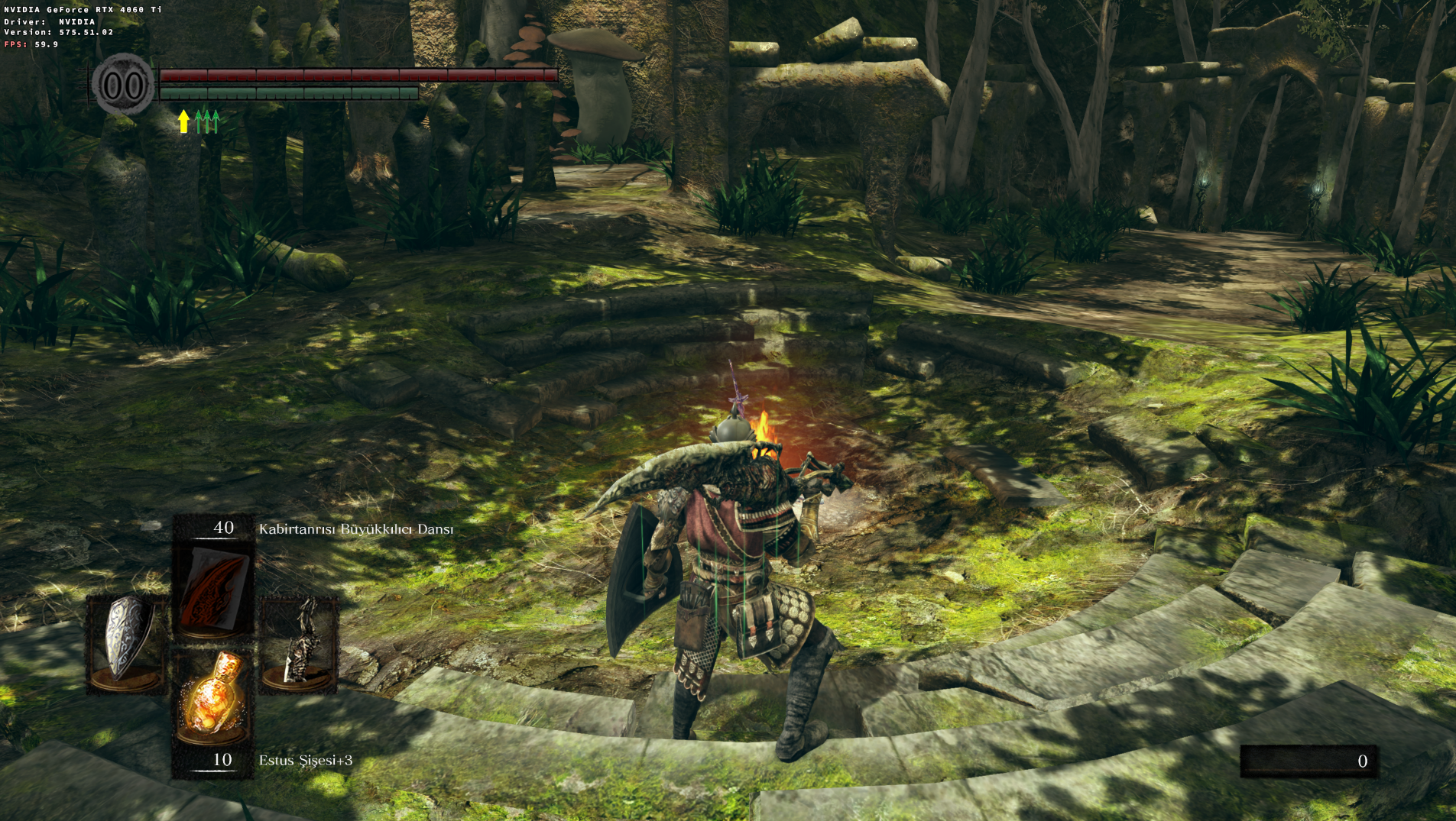

Arkadaşlar merhaba.
Linux'ta oyun oynarken, özellikle DXVK oyunlarının grafikleri biraz kötü olur. Bunun nedeni, temel grafik ayarlanın yapılmaması olabilir. Hatta DXVK, tüm grafik ayarlarını, varsayılan bir ayarlarda tutup, oyunun kendi ayarlarının etkinleştirmesine bile izin vermiyor olabilir. Bu kısmı tam bilmemekle birlilte, oyunun grafik ayarlarını iyileştirmeye yönelik bazı ayarlar oluşturdum. Ayarları araştıra araştıra yaptım ve yapay zekaya'dan da bir config yapmasını istedim.
İşte ayar uygulanmış ve uygulanmamış halleri. Resimleri, tam ekran incelemeyi unutmayın. Yorumlarınızı da bekliyorum. Size göre hangisi iyi ya da kötü olduğunu belirtebilisiniz. Bir fark olmadığını da belirtebilirsiniz.
Resimlerdeki oyunun adı Dark Souls Remastered.
Karelerde, uygulanmış ve uygulanmamış ayarlar arasındaki farklar bence belirgindir. Yansımaları görebilirsiniz. Daha çelik ve daha parlak hissettiriyor. Ortamdaki nesnelerin yansılamları kaskta falan belirliyor, dikkatli bakarsanız.
1. Kare:
1. Ayar uygulanmamış görsel
2. Ayar uygulanmış görsel

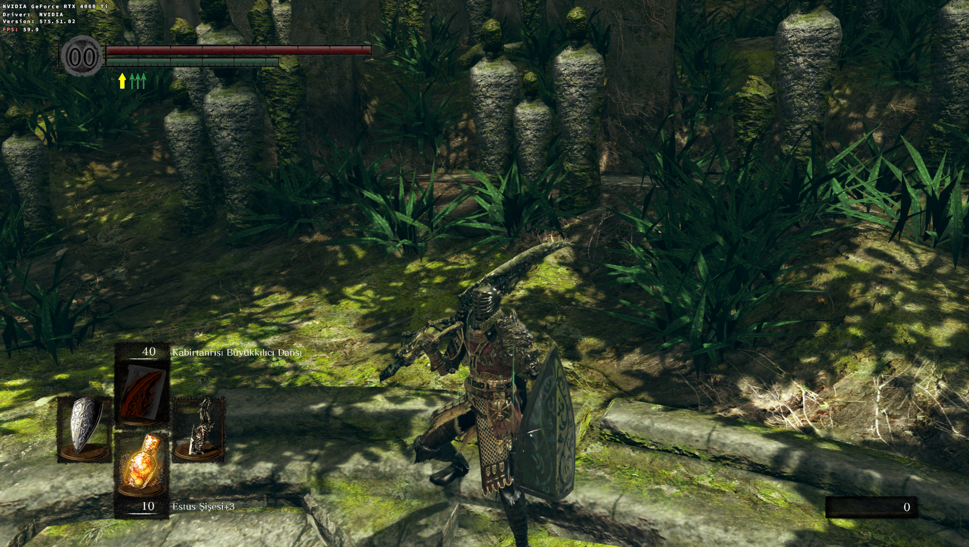

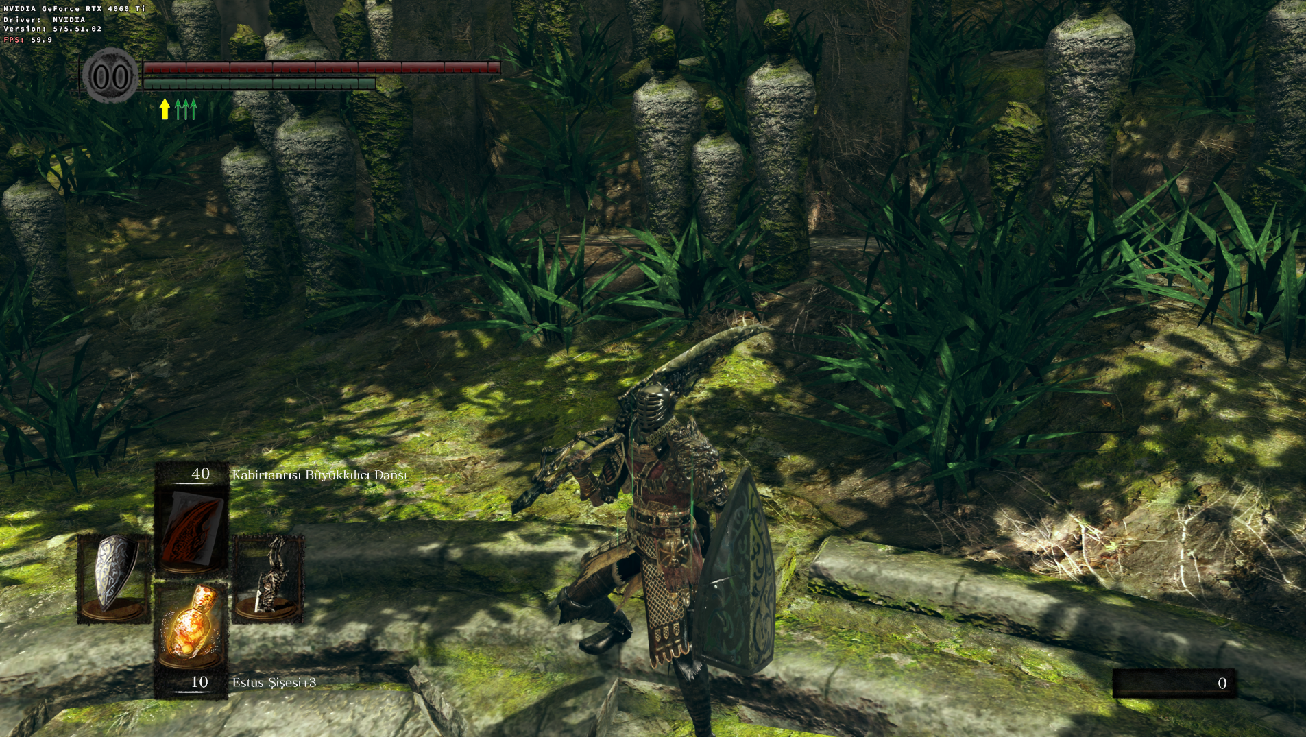

2. Kare:
2. Ayar uygulanmış

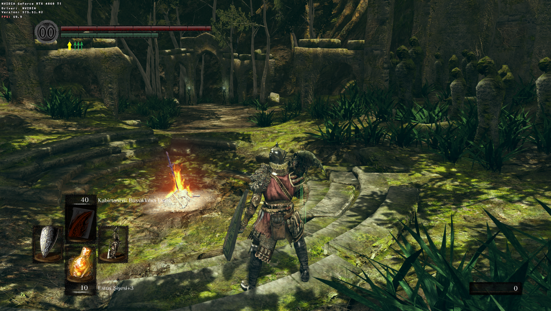

3. Kare;
2. Ayar uygulanmış

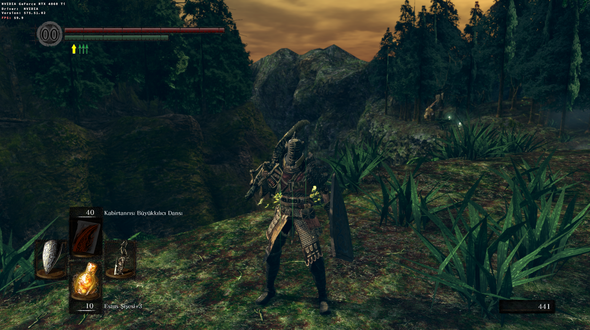

4. Kare;
2. Ayar uygulanmış

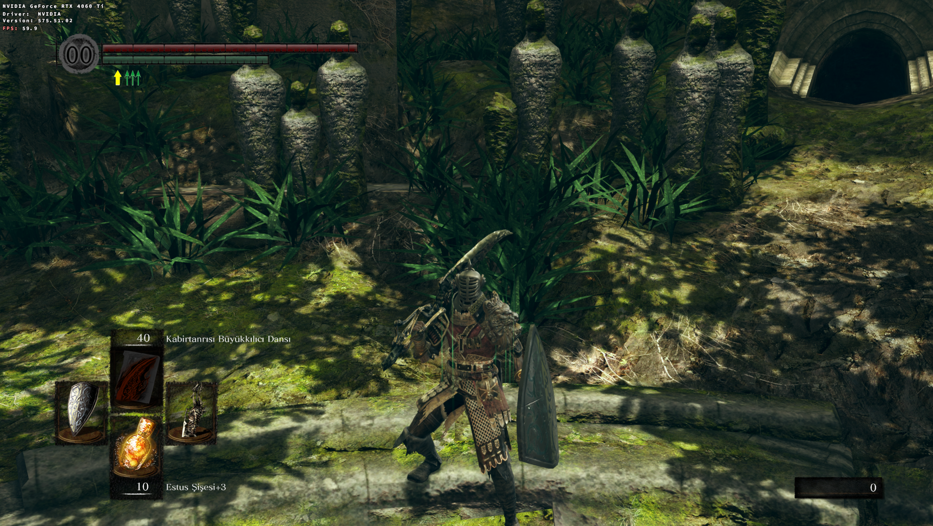

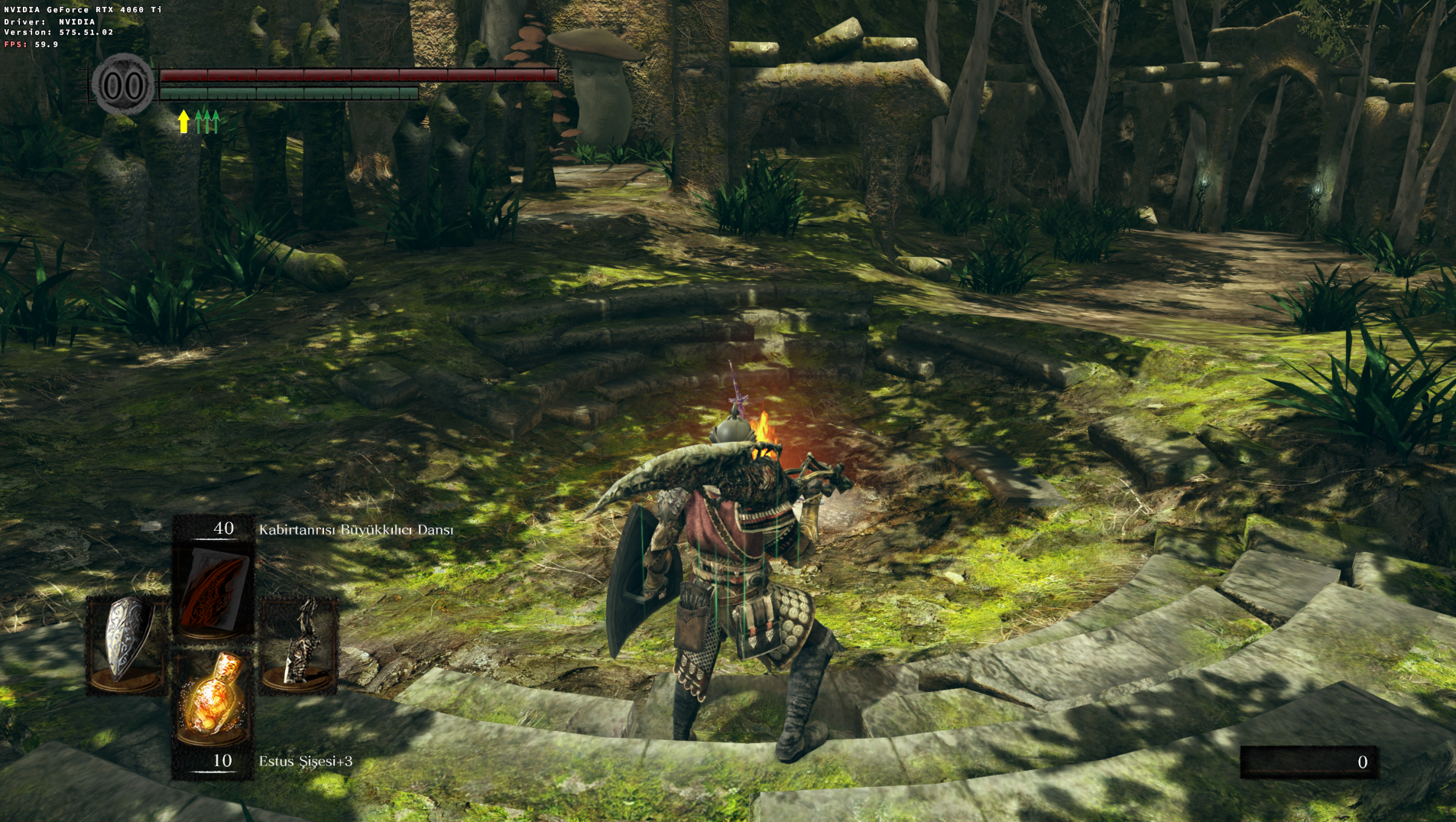

Arkadaşlar merhaba.

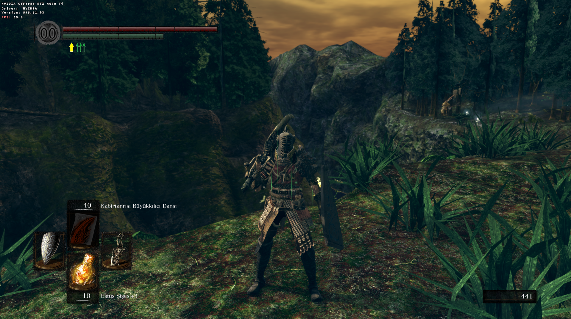

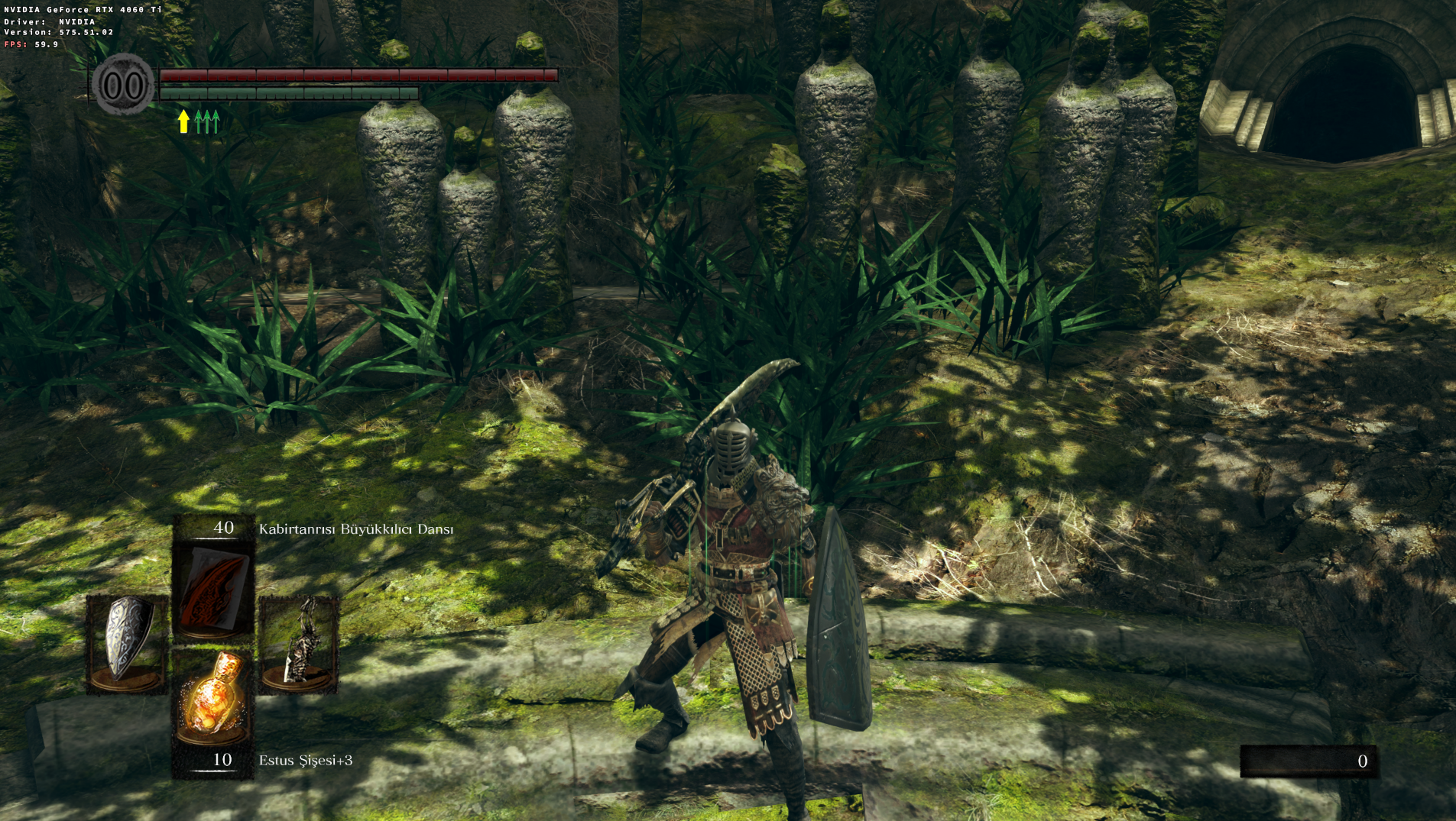

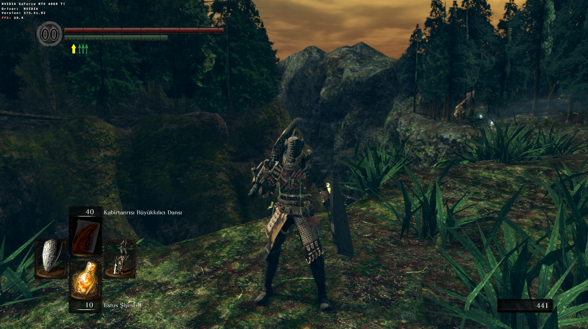

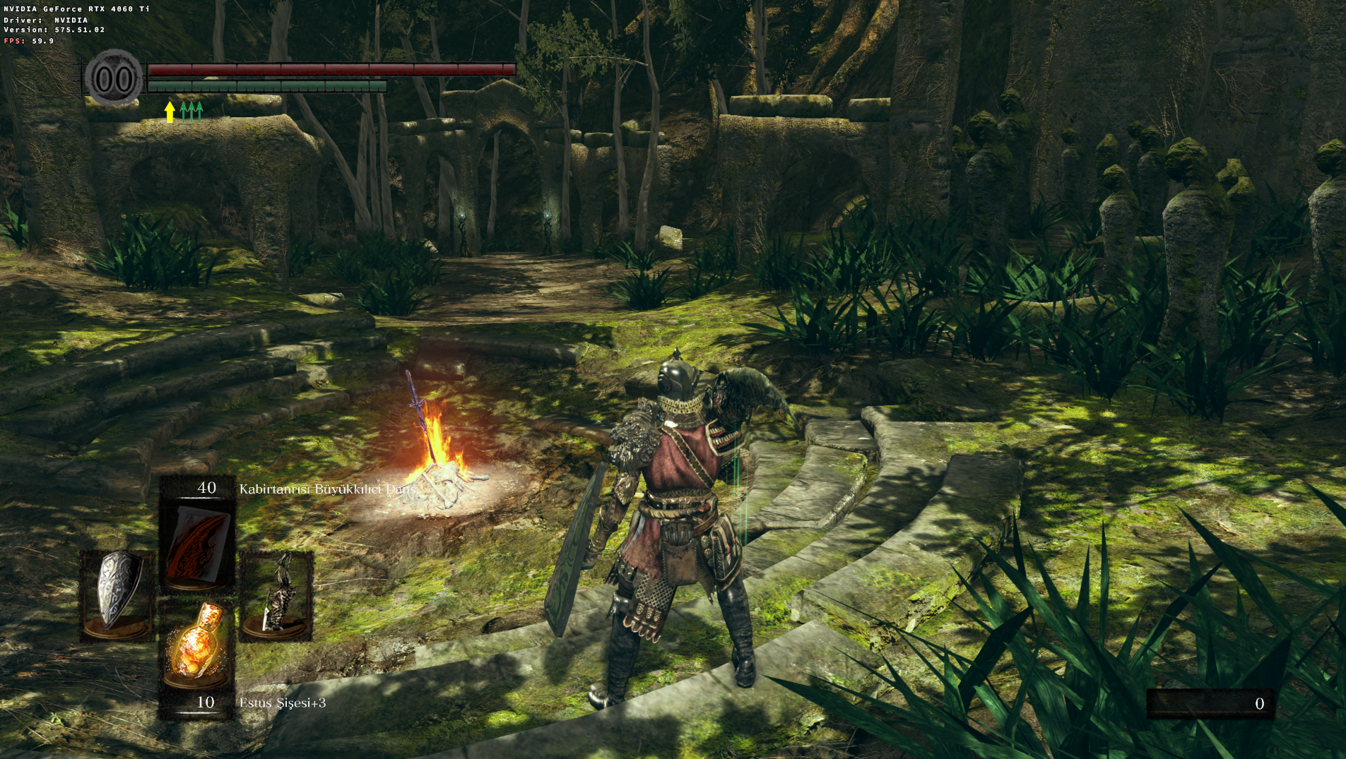

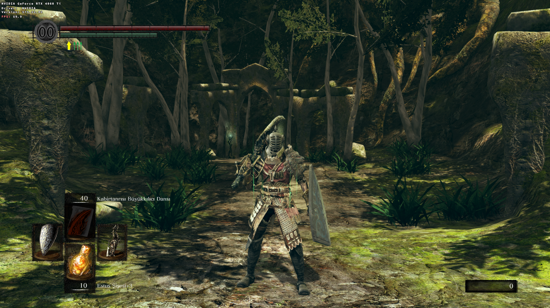

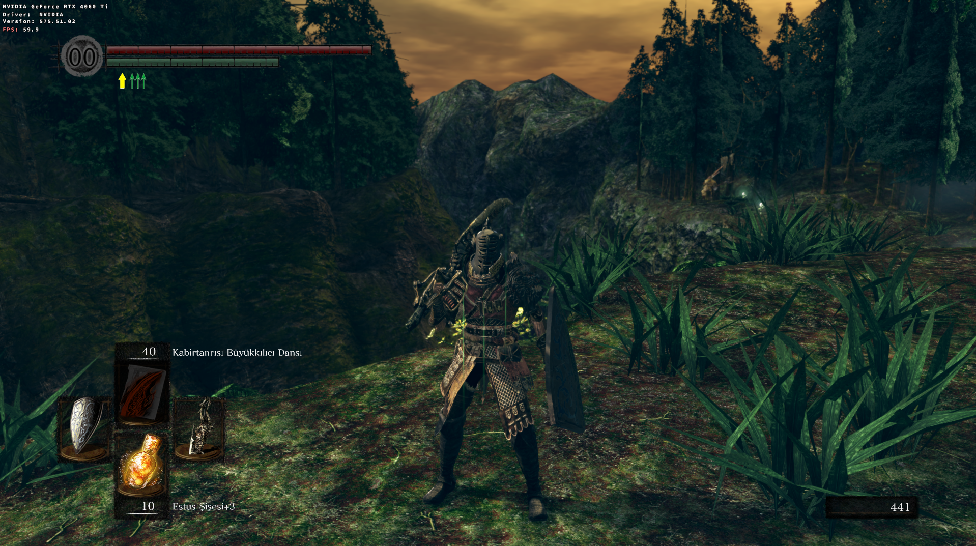

1. Kare:
Eki Görüntüle 145258
Eki Görüntüle 145259
2. Kare:
Eki Görüntüle 145260
2. Ayar uygulanmış
Eki Görüntüle 145261
3. Kare;
Eki Görüntüle 145263
2. Ayar uygulanmış
Eki Görüntüle 145264
4. Kare;
Eki Görüntüle 145265
2. Ayar uygulanmış
Eki Görüntüle 145266
