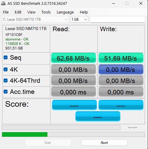

Merhaba. Sıfır aldığım Lexar NM710 1TB M.2 SSD'yi anakartımın PCI-e 4 destekleyen M.2 yuvasına taktım. Fakat hız testi yaptığımda 120/100 MB gibi okuma yazma değerleri aldım. BIOS ayarlarından M.2 yuvalarını PCI-e 3'e çektiğim zaman 3000/3200 gibi bir değere ulaştım fakat aldığım SSD'yi PCI-e 4'te kullanmak istiyorum. Zira kağıt üstünde 5000/4500 okuma yazma değeri veriyor. Donanımlarım desteklerken PCI-e 4'ü kullanamıyorum. Yardımcı olur musunuz?

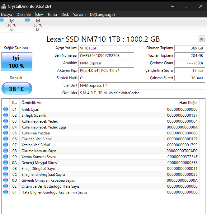

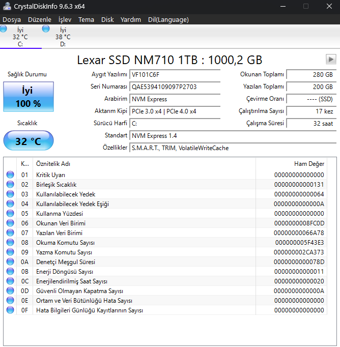

Onu anladım, gen 4'e alacaksınız sonra Diskinfo ile bakacağız gen 4 yapınca hangi hızda çalıştığına, sorunu arıyoruz.

Gen 4 olarak çalışıyor görünüyor, yüksek ihtimal SSD'de sorun var, söküp tekrar takıp bir daha test yapın.
Sorun devam ederse sistemse başka SSD veya bu SSD'yi başka sistemde denemek gerekiyor, bu imkanlarınız yoksa SSD'yi gönderip yenisi ile tekrar deneyebilirsiniz.
