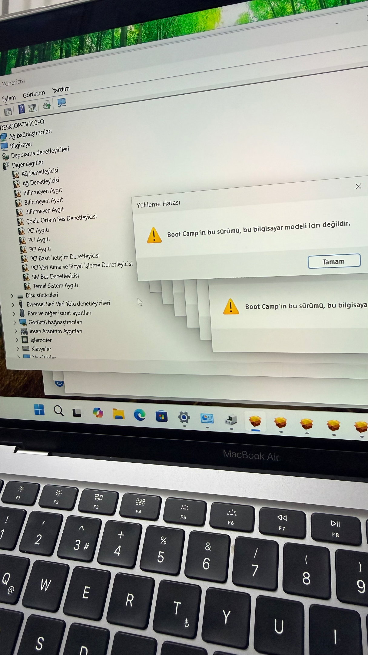

Windows 11 kurdum ama driver’lar yok. Nasıl temin edebilirim? Hiçbir şey çalışmıyor.
    178,9 KB · Görüntüleme: 59
Windows 11 kurdum ama driverlar yok nasıl temin edebilirim hiç bir şey çalışmıyor
Bu size yardımcı olacaktır. :)
Cihazda internet yok, peki driver’ları nasıl güncelleyecek? iTunes yazılımının içinde offline olarak driver’ların olduğunu sanmıyorum.
"dxdiag" komutunu açarak görünen modeli paylaşabilir misiniz? Sürücüleri elimdeki araç ile bulmaya çalışacağım. Elinizde Android telefon varsa, Wi-Fi bağlantısını bilgisayar ile paylaşabilir, Windows Update ile ağ sürücülerini indirebilirsiniz.
