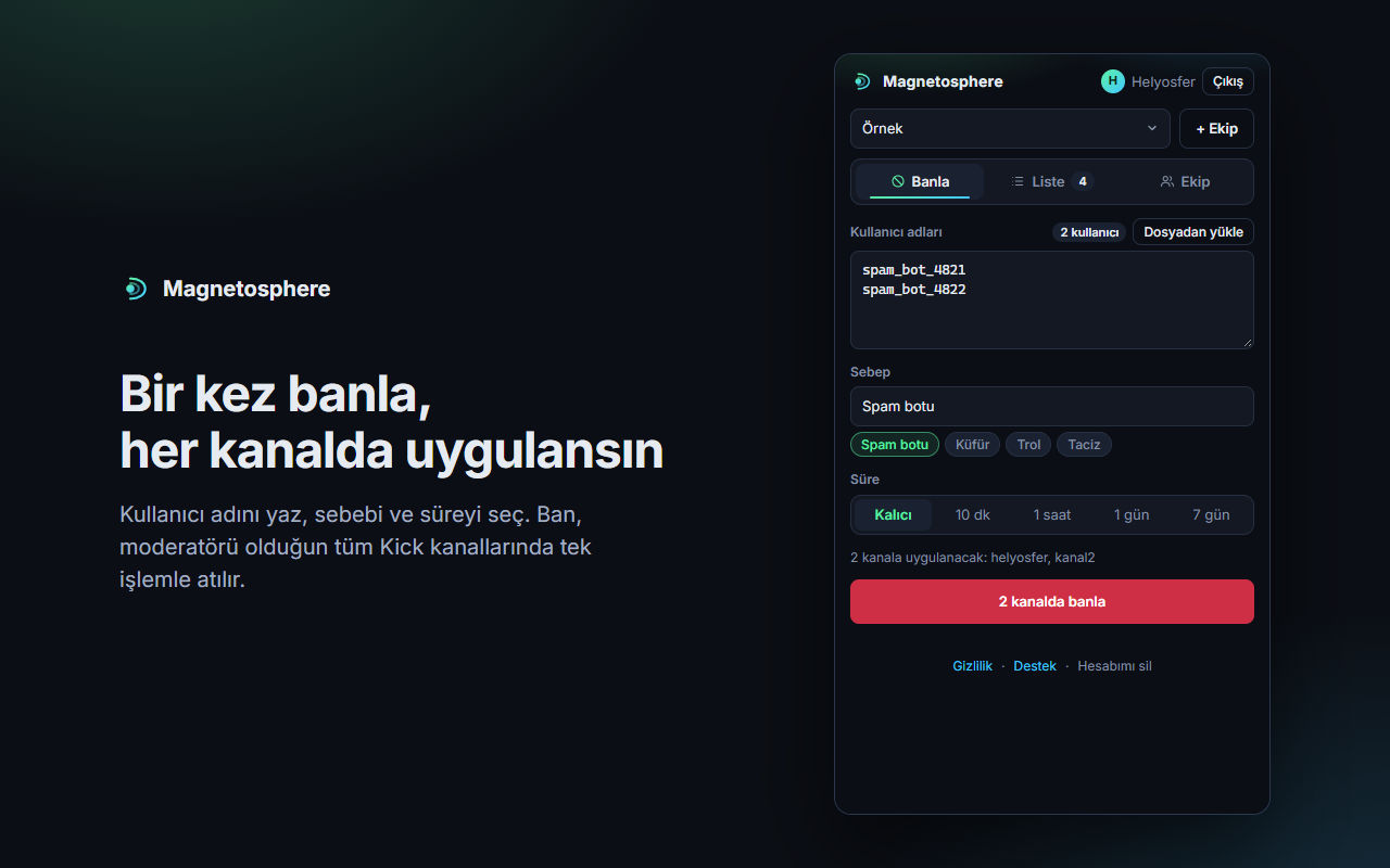

  • Çoklu kanal desteği: Tek işlemle birden fazla kanalda kalıcı ban veya 10 dakika ile 7 gün arasında süreli uzaklaştırma.

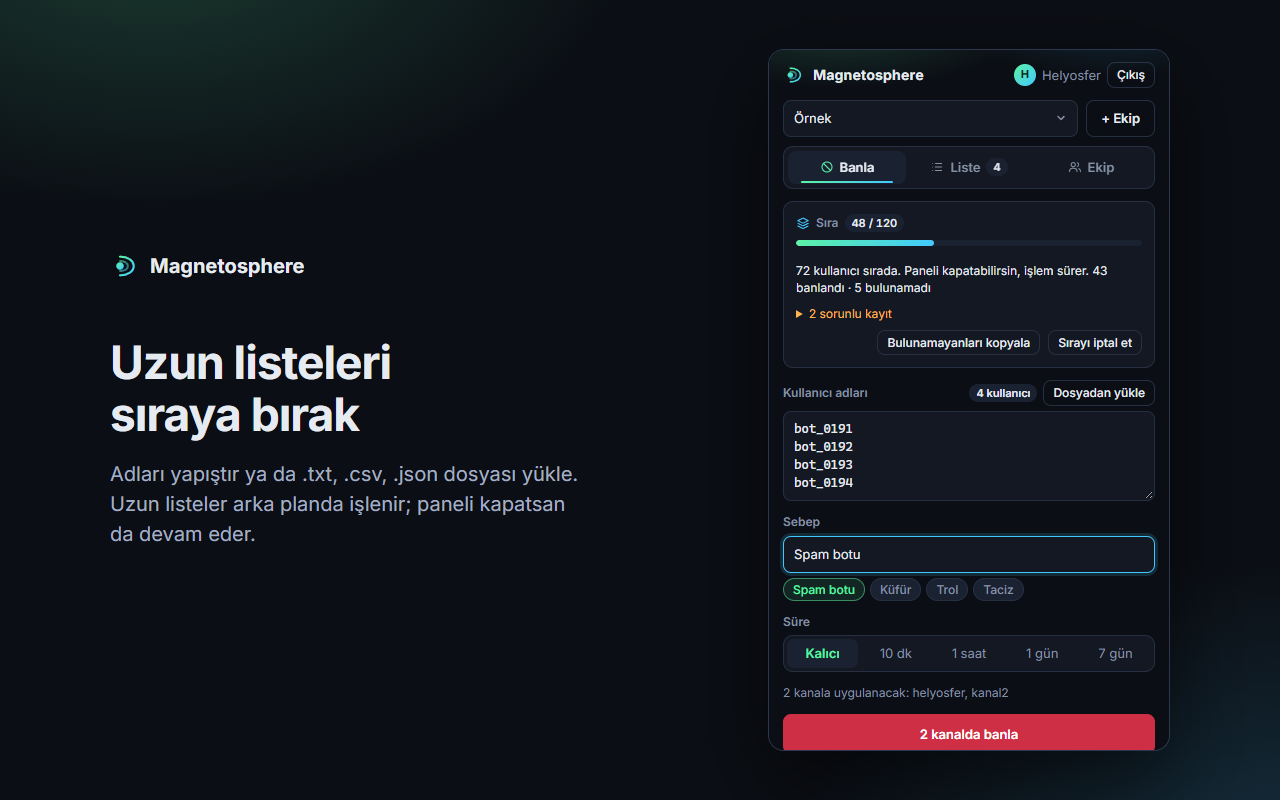

  • Toplu ban: Kullanıcı adlarını yapıştırabilir ya da .txt, .csv ve .json dosyaları yükleyebilirsin.
  • Arka planda işlem: Uzun listeler sıraya alınır; paneli kapatsan bile işlem devam eder.

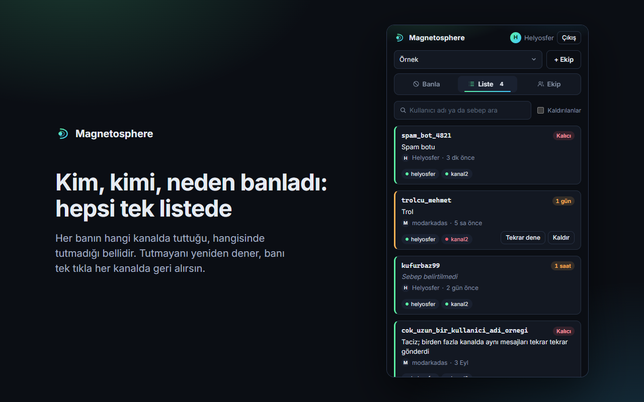

  • Ortak ban geçmişi: Kimin, kimi, ne zaman, neden banladığını ve işlemin hangi kanalda başarılı olduğunu görebilirsin.
  • Tekrar deneme ve geri alma: Başarısız işlemleri yeniden deneyebilir, banları tüm kanallarda tek işlemle kaldırabilirsin.

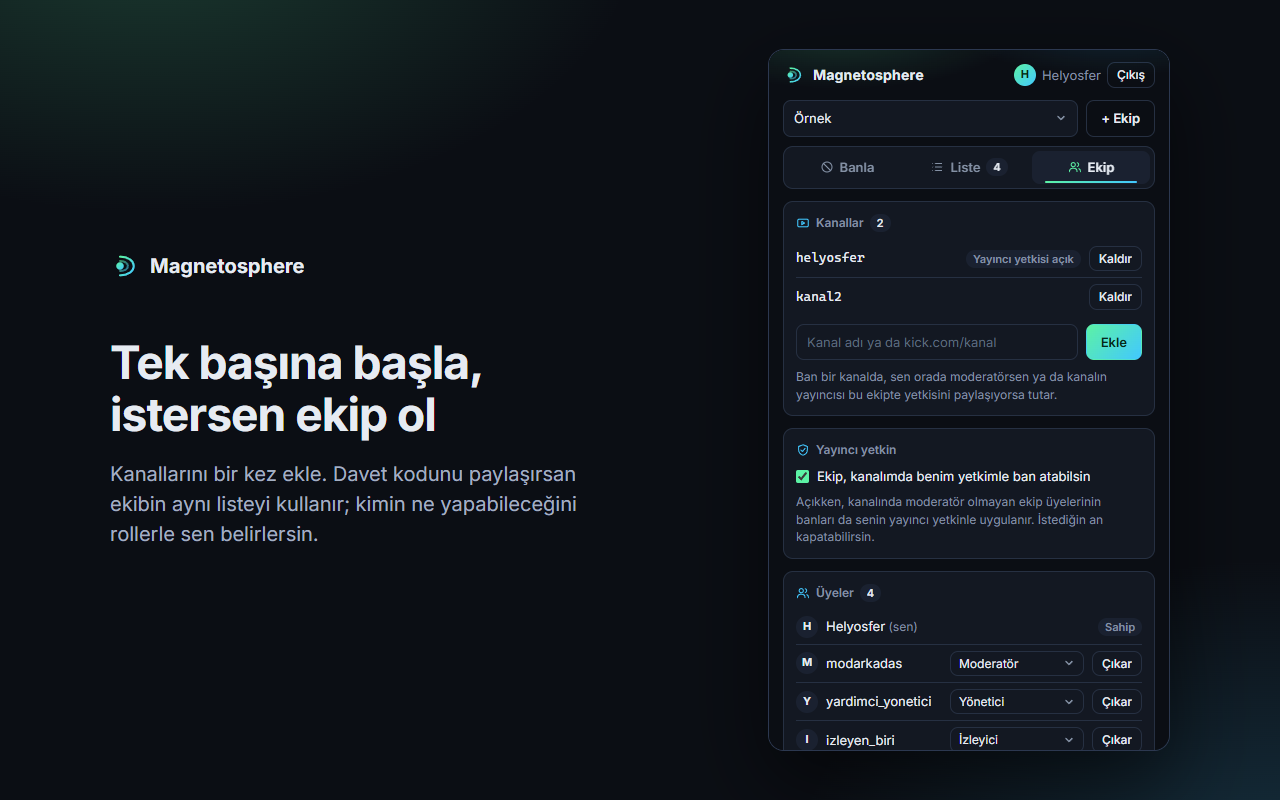

  • Ekip yönetimi: Sahip, yönetici, moderatör ve izleyici rolleriyle erişimi düzenleyebilirsin.

Banlama ekranı:
Ban geçmişi ve kanal bazında sonuçlar:
Arka plan işlem sırası:
Ekip yönetimi ve roller:

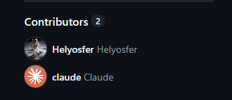

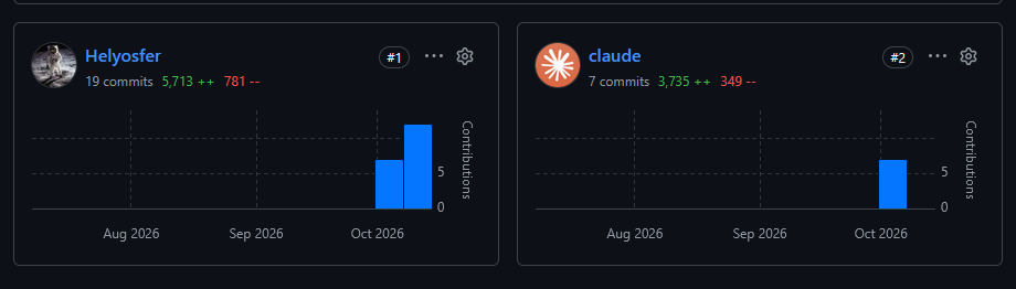

Hocam fikir güzel ama görseller dahil tamamen vibe coded duruyor. Claude'a selam söyleyin 🫪
Hocam selamlar, eleştiri için teşekkürler.
Evet, geliştirirken yapay zekâdan (Claude) yardım aldım; bunu saklamıyorum, GitHub'daki katkıcılar listesinde de görünüyor. Hâkim olduğum diller Python ve HTML; kodun %57,9'u Python, %8,8'i HTML, yani büyük kısmını kendim okuyup denetleyebiliyorum. Arayüzde yapay zekâ izlerinin görünmesi normal: tam yığın (full stack) ya da ön yüz (frontend) tarafında, backend de kadar iyi değilim. Ama bence asıl soru bir uygulamanın "vibe coded" olup olmaması değil, ne kadar güvenli olduğu ve nelerin test edildiği. Aşağıda onu anlatıyorum.
