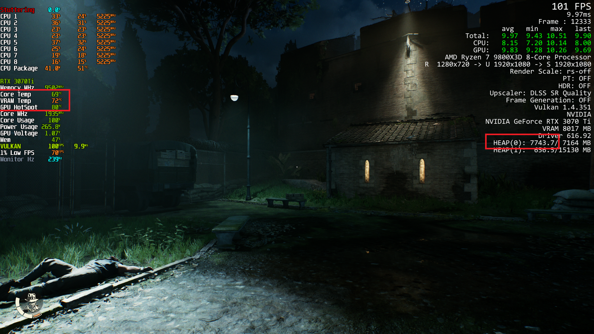

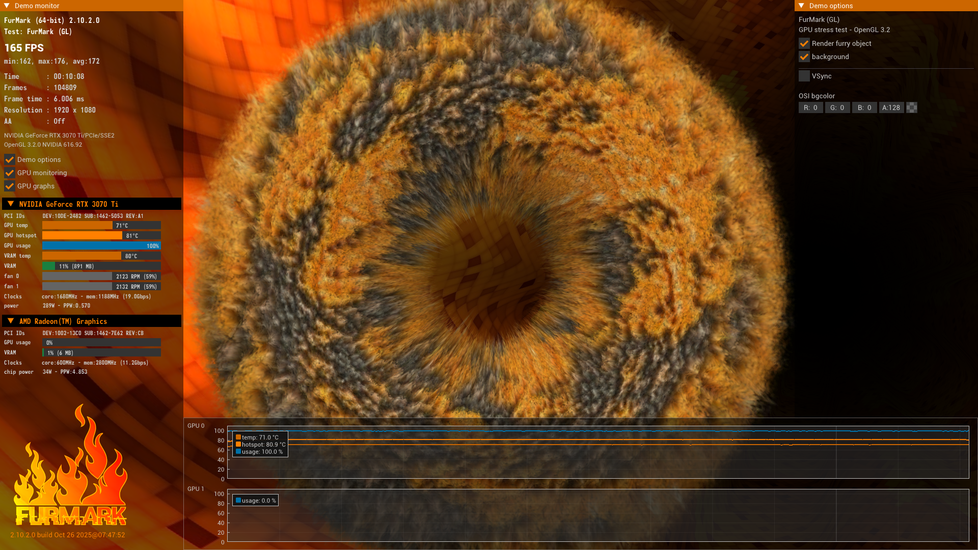

Ekran kartlarların arkasında ki vidalarda GPU çevresini ilgilendiren 4 adet yaylı vidalar zamanla işlevini yitiriyor. Örnek orjinal boyut M2x7mm olabilir, ama bir de yay sıkışmasına ait uzunluk ölçüsü var bu da çok önemli bir detay. Mesela ben kendime tam uyumlu vida (yay sistemi kalitesizdi) takımı almıştım, lakin sıcaklık özellikle bir türlü HotSpot sıcaklığı indiremedim. İlk olarak 105 max, ve sonra en iyi 95 derece olmuştu. Daha sonra bu durumu MSI desteğe yazdım ve bana yay konusunun çok hassas olduğunu söylediler. 0.63mm diye belirttiler. Ben de araya plastik pul ekledim. 0.2mm boyutunda. Bu sayede mükemmel sonuçlar elde ettim. Fakat sakın daha ileri gitmeyin, kullanacağınız pul ölçüsü max boyutu 0.2mm olsun. Çünkü GPU die çatlatabilirsiniz (Çok riskli) çok fazla baskı binerse. Termal Pad olarak "Pullsar Ice Dragon ThermalTermal Pad - 100x50 mm 2,25 mm Kalınlık 17.0 W/m-K" kullandım. Benim GPU model için bu ürün vardı. Kesinlikle Termal Pad tam boyut olmalı, hele ki sert Termal Pad sürümleri ise. Bazı Termal Padler esniyor ama bu türde ürünler Türkiye stoklarında yok, neredeyse hepsi sert padler. Bir de Thermal Putty var, biraz hamurumsu olduğu için esneme payı oldukça yüksek, ama performans konusunda hiçbir bilgim yok.
Bu arada daha önce içleri açılan ekran kartlara ait vidaların yay sistemide default ayarlara göre yine işlevini genelde kaybediyormuş. Bu yüzden mantıken kart bir kez açıldığı zaman o süreç boyunca sıkışan yay vidaların gerilimden dolayı boyu kısalıyor. Şimdi size MSI Ventus x3 RTX 3070Ti ekran kartımın değerlerini göstereceğim, ki genel olarak RTX 3070Ti modellerinde FurMark 2 sıcaklıkları GPU çekirdek ortalama en iyi 70/75, HotSpot 85/90, VRAM 80/85 gibi oluyor. Ekran görüntüsünü alırken FPS anlık olarak 165 düştü. Genel olarak 172 FPS aldı ki bu da FurMark sitesine göre ortalamada yüksek bir FPS değeri. Bununla birlikte Indiana Jones oyununda VRAM ile toplam yük altına bindirdim. Bu sıcaklıklarıda paylaşıyorum. Eski sıcaklıklarıma göre ayrıca GPU kullanımı %100'den aşağı neredeyse hiç inmiyor, ve frekans boost +100 kadar arttı. Her şey çok sağlıklı ve daha performanslı oldu.
