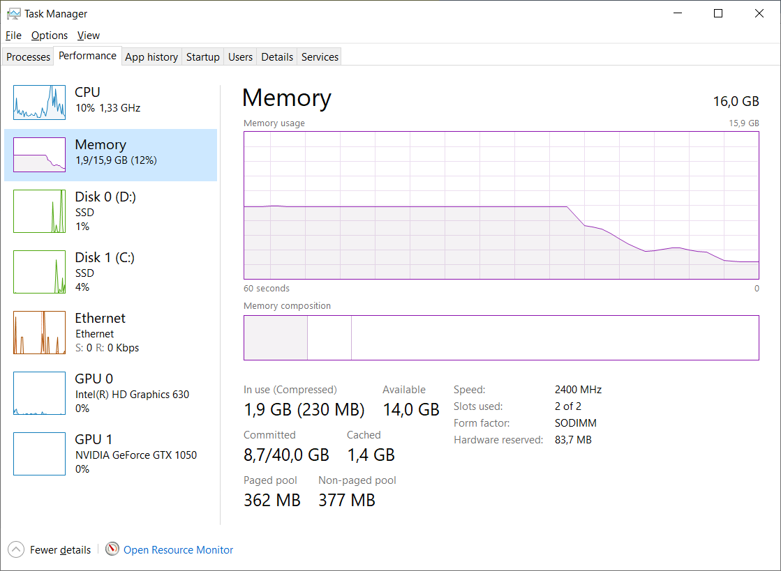

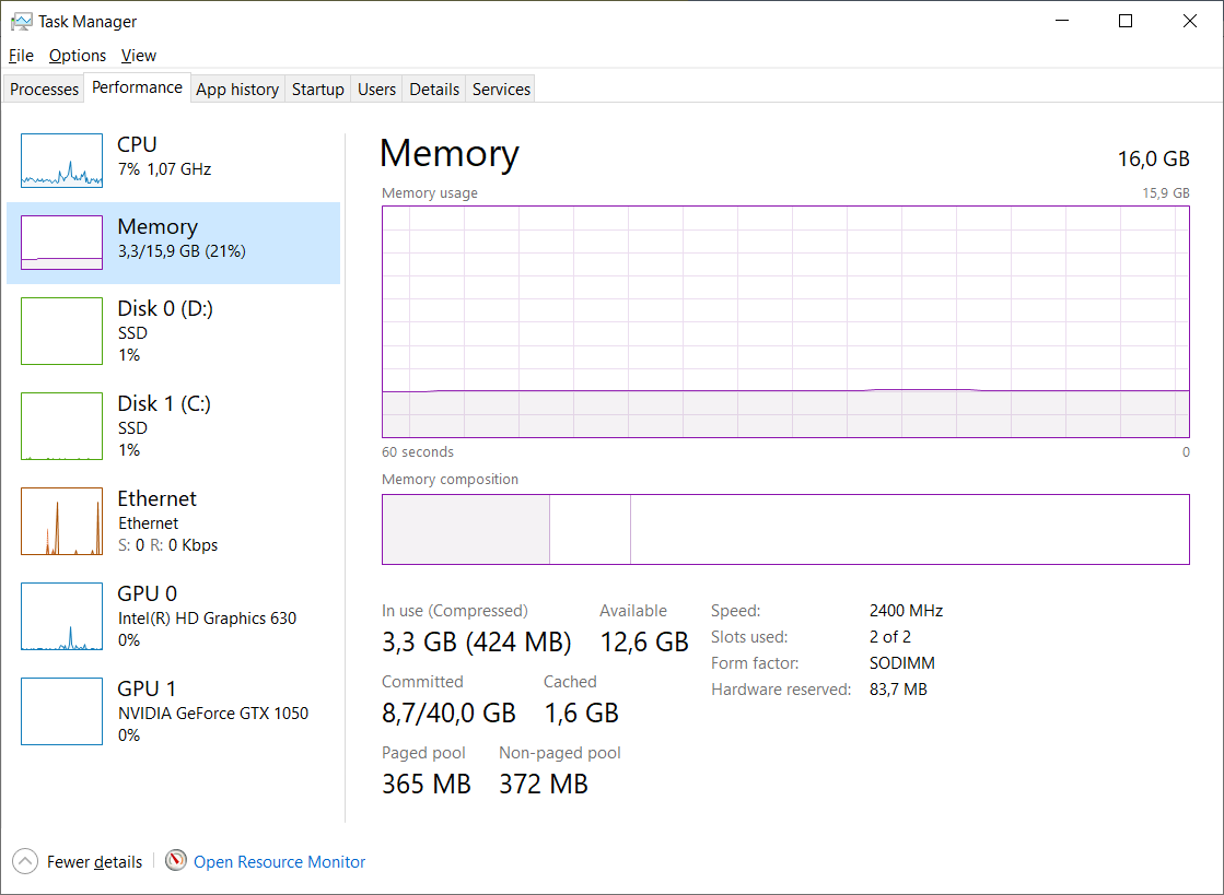

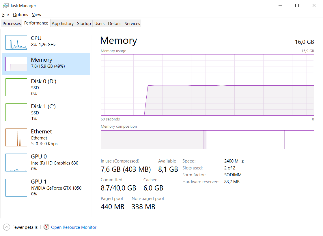

Anladığım kadarıyla Mem Reduct şu boş bellek temizleme programlarından. Onu kullanmanız belleğinizi bozmaz. Dediğim yöntem uygulandıktan sonra bir soruna yol açmaz. Çok istiyorsanız RAMMap üzerinde istediğiniz şeyi boşaltın. Gereksiz enerji sarfiyatından başka bir şey olmayacak. Hatta sanal belleğinizin olduğu sürücü daha erken eskir ama önemsiz miktarda.
Hatta sizin için önce sonra yapayım.
Mutlu musunuz? 3 pencere 10 sekme Chrome, 1 WinRAR, Görev Yöneticisi, RAMMap, 1 explorer penceresi, antivirüs, Wallpaper Engine, aktif indirme yapmayan IDM dışında kayda değer bir şey açık değil. Sürücüler ve onların yardımcı zımbırtıları.
Bu da son paragrafımı yazdıktan sonraki hali. Çeyizime saklarım belleği.
