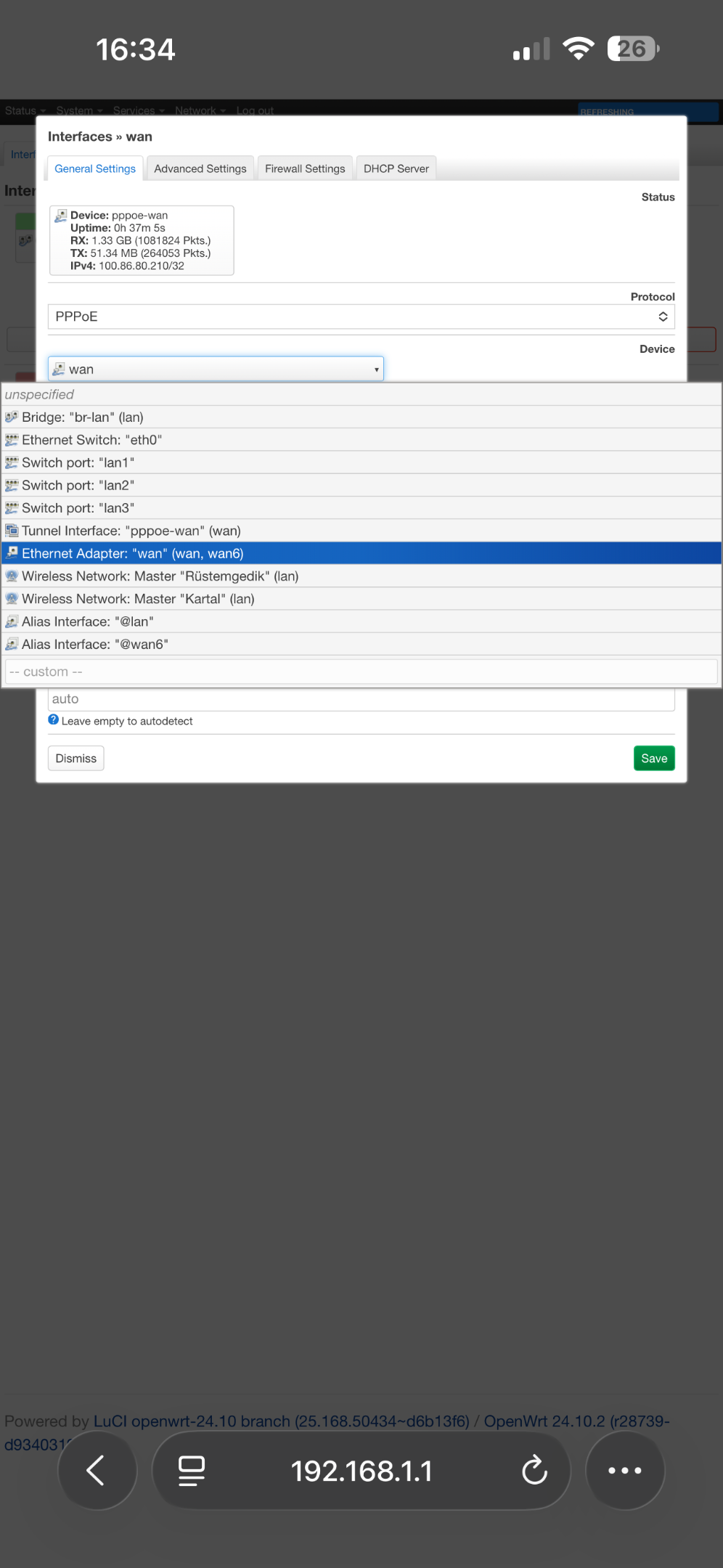

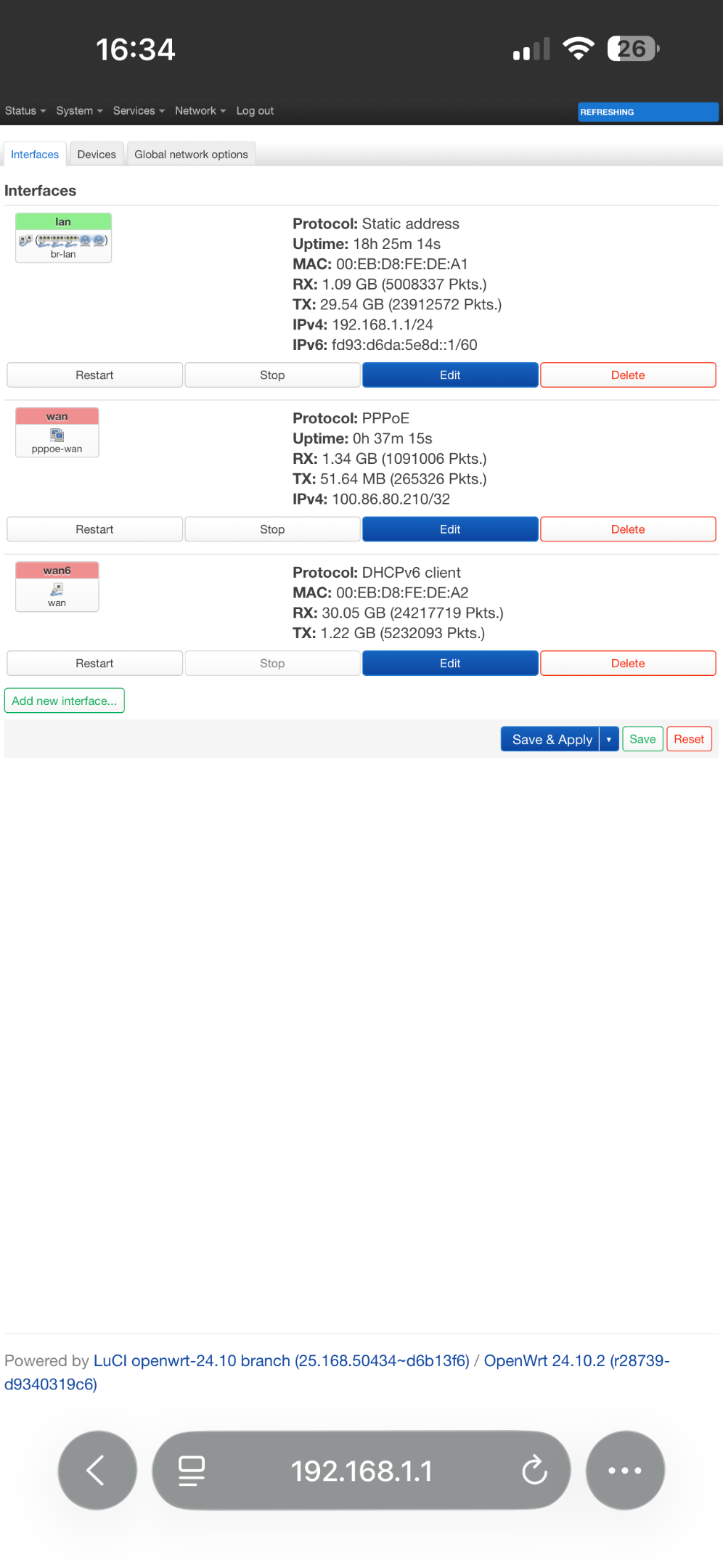

Selam dostlarım. Öncelikle internetim TurkNet 50 Mbps VDSL. Oyunlarda ping yani bufferbloat sorunu için OpenWrt kurmak için mercusys MR70X router satın aldım ve sorunsuz şekilde OpenWrt'yi kurdum. Kendi ana modemimde ZyXEL VMG3312-B10b.

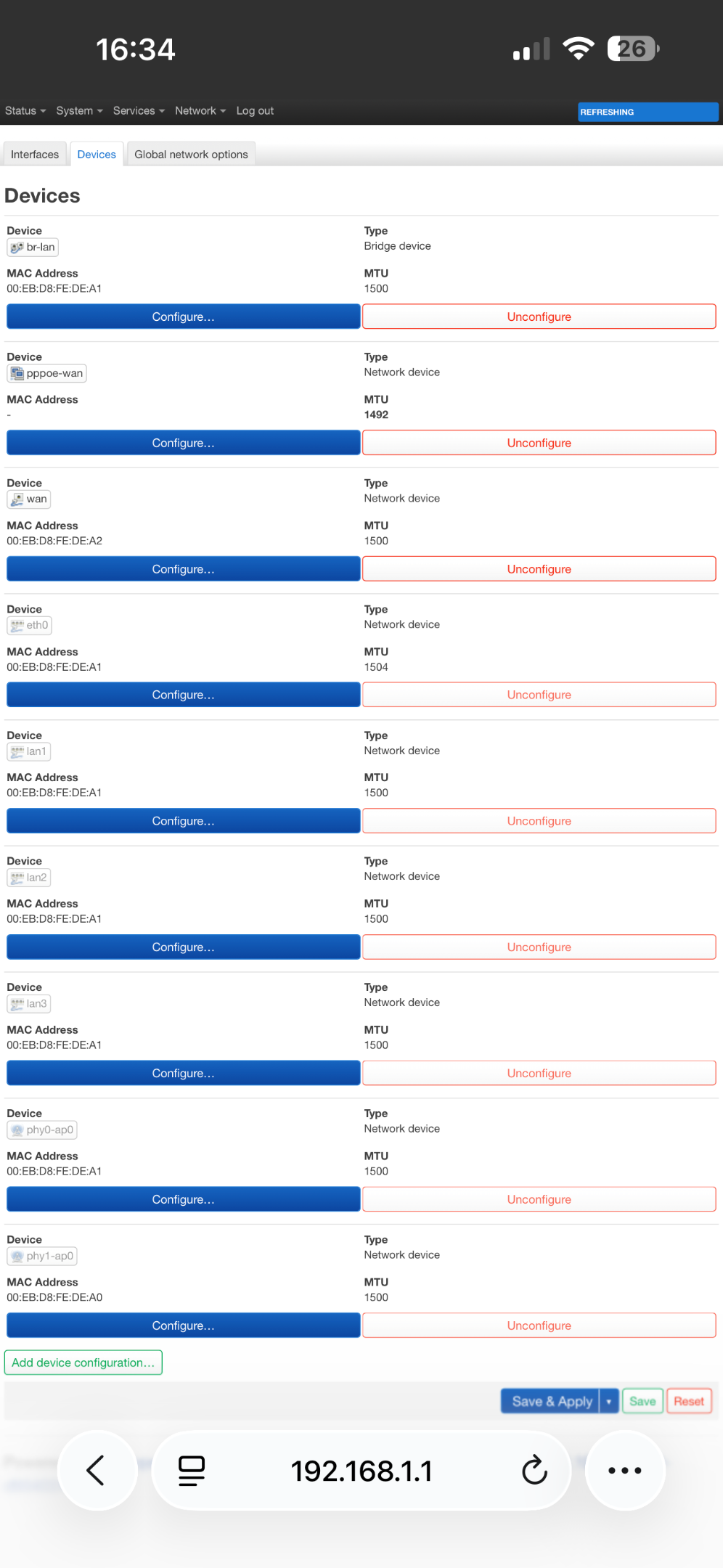

Bu modemi köprü yani bridge moda aldım. kablomamda ZyXEL lan1'den mercusysnin WAN portuna taktım. İzlediğim videolarda herkes önce devices kısmında VLAN ID tanımlıyor. VDSL kullananlar DSL.35 vs yapıyor fiberliler WAN.35 gibisinden. Ama bende DSL gibi bir seçenek çıkmıyor. ETH0 var.
Manuel VLAN ID girip isime DSL.35 yaptığımda internete girmiyor. Ama VLAN ID vs girmeden direk seçeneklerden Ethernet adaptör WAN seçeneğini seçtiğimde internet geliyor. Diğerlerinde gelmiyor. Ve bu seçeneği seçtiğimde arayüzde PPPoE WAN yazıyor.

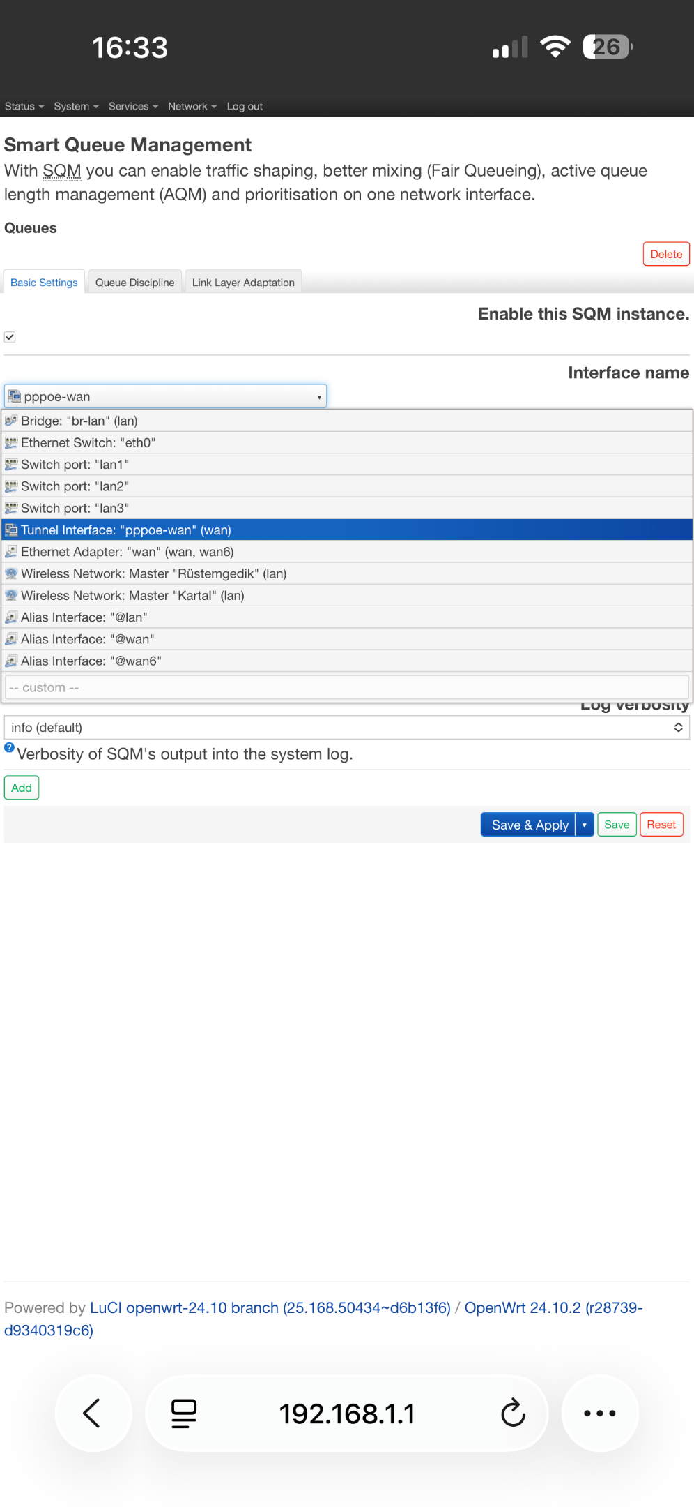

SQM indirdim orada da aynı olay var. Seçeneklerde hem Ethernet adaptör WAN ve PPPoE WAN seçenekleri var. Ama kimsede böyle yazan görmedim nerede yanlış yapıyorum? SQM kurdum ondanda pek verim alamadım sorun nerede acaba? Fotoğrafları ekledim yardımlarınıza ihtiyacım var teşekkür ederim.

O değerleri girenler Bridge modda arkada bir modem kullanmıyor. ZyXEL zaten interneti bağlıyorsa siz OpenWrt içinden bir PPPoE ayarı girmeyeceksiniz.
Anladım Recep abi Benim İnterfaces kısmında ne yapmam lazım peki? Kullanıcı adı şifre vs girmeyeceğim mi? PPPoE yerine başka bir şey mi seçmem lazım?
Ethernet adaptör WAN seçeneğini seçtiğimde internet geliyor demişsin. Eğer başka sorun yoksa ek ayar yapmana gerek olmayabilir.
Girmeyeceksin zira DSL kullanıyorsun ve bu bir DSL modem değil, Router. Olsa bile arkada Bridge modunda bir cihaz varsa internete bağlanma işlemini o hallediyor.
Şöyle abi bridgeyi başlatıyorum. Openi ilk kurunca senin videondaki gibi protokolü PPPoE'yi seçip kullanıcı adı şifre girince device kısmındada Ethernet adaptör WAN seçince internet geliyor. Ama kullanıcı adı şifre girmeden hiç denemedim interneti.
