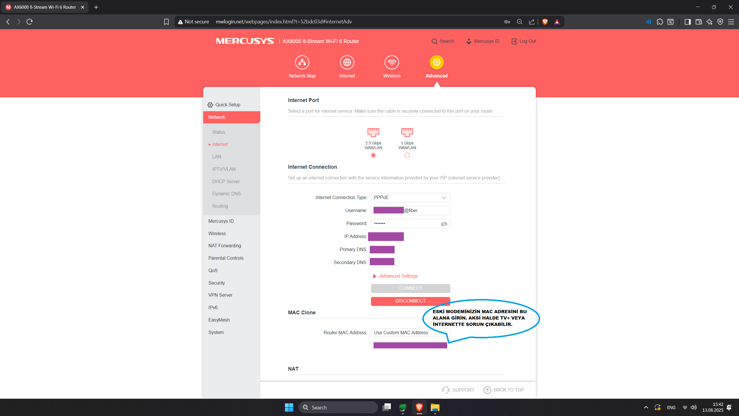

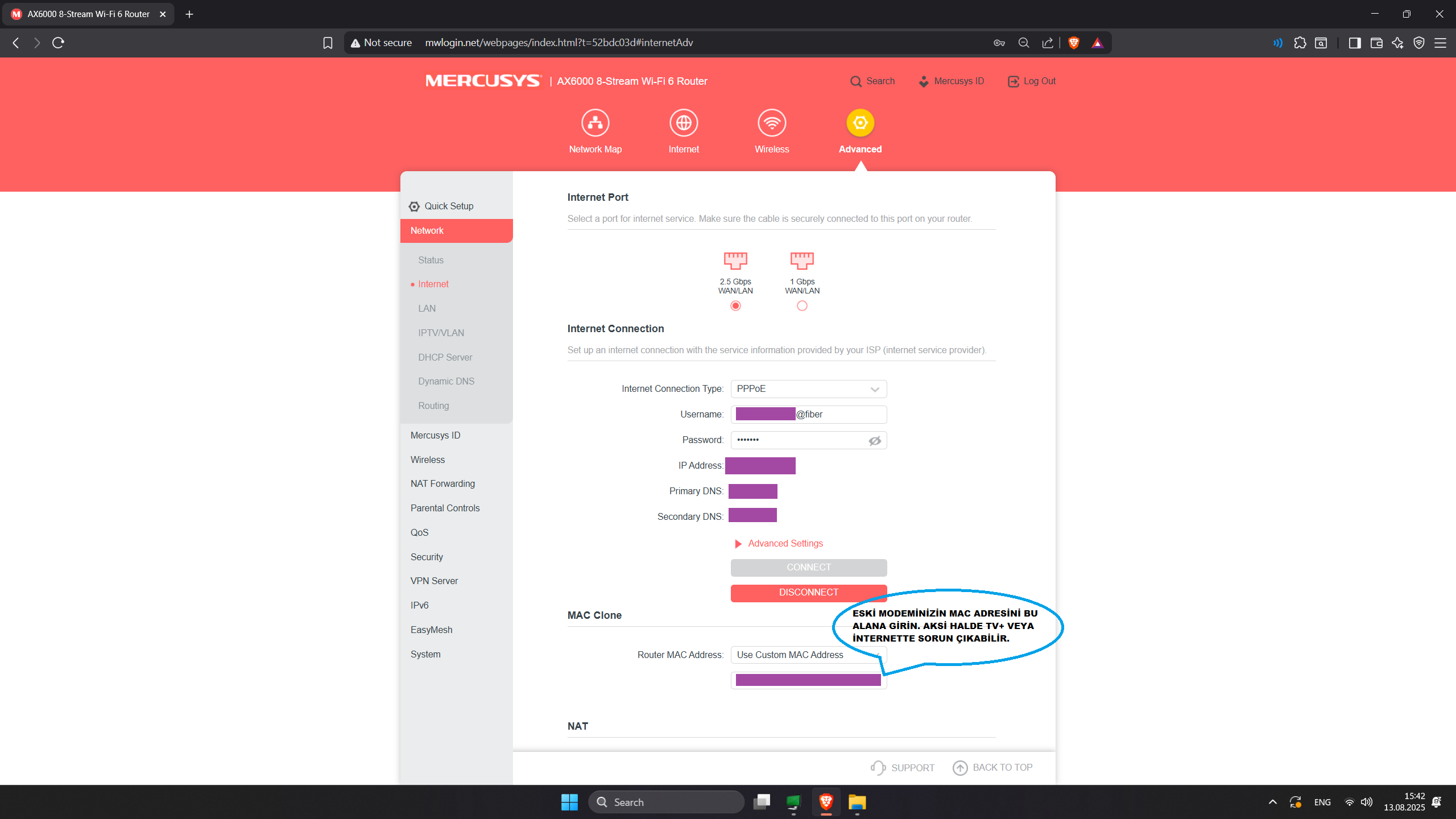

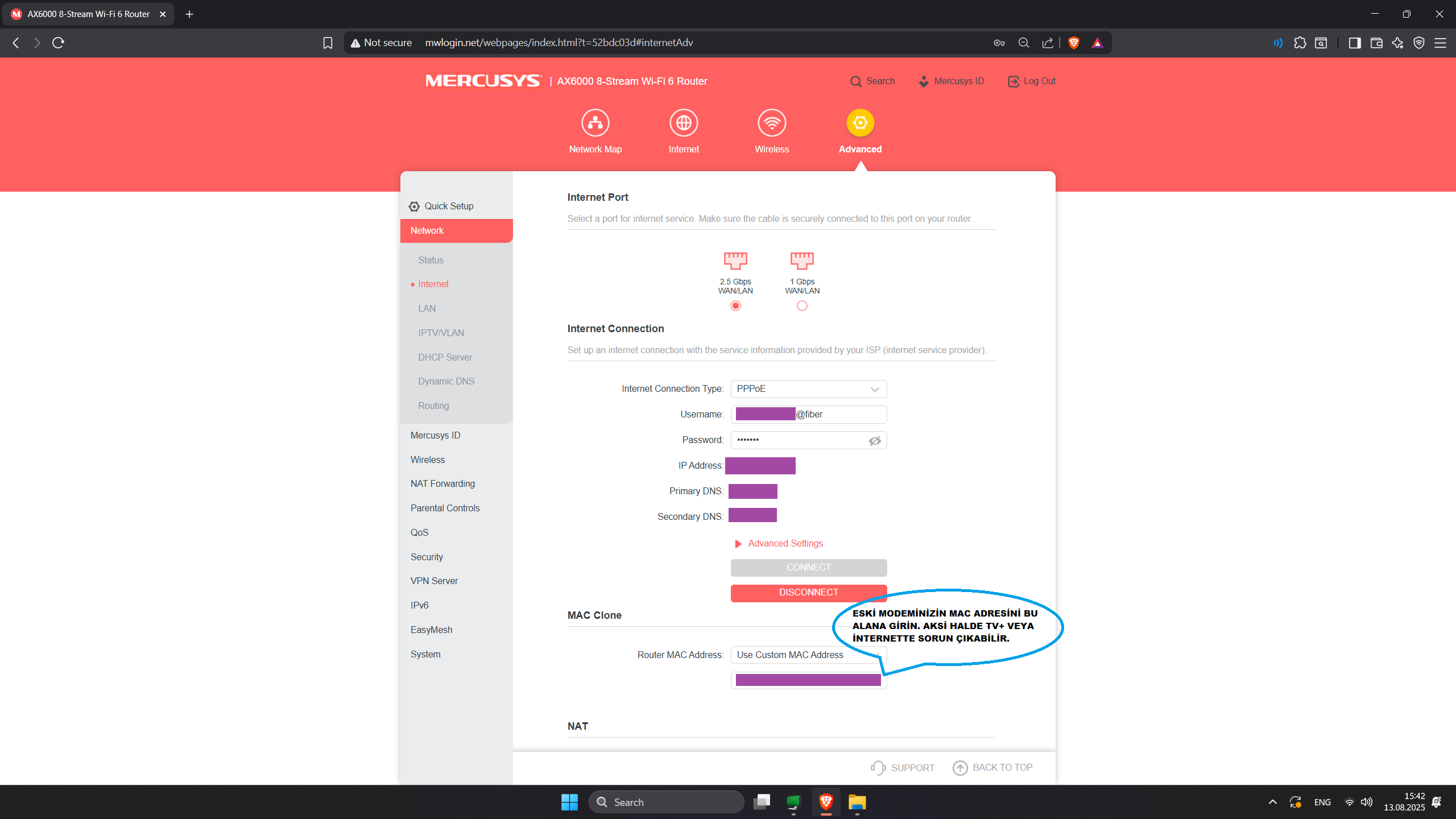

Adım 2: MAC Adresi Klonlama (TV+ için Önemli Adım)
İnternet bağlantınız zaten aktif olsa da, bazen Superonline TV+ hizmeti, sistemlerinde kayıtlı olan orijinal modemin MAC adresini görmeyi bekler. TV+ yayınında sorun yaşamanız durumunda bu adımı uygulamanız gerekebilir.
  1. Sol menüden Advanced -> Network -> Internet yolunu izleyin.
  2. Sayfanın alt kısmında bulunan MAC Clone bölümüne gelin.
  3. TV+ hizmetiniz çalışmazsa, Use Custom MAC Address seçeneğini aktif hale getirin.
  4. Açılan alana, Superonline'ın size verdiği eski modemin MAC adresini girin. Bu işlem, TV+ hizmetinin kimlik doğrulamasını sorunsuz geçmesini sağlar.
  5. Değişikliği yaptıysanız sayfanın altındaki SAVE butonu ile kaydedin.

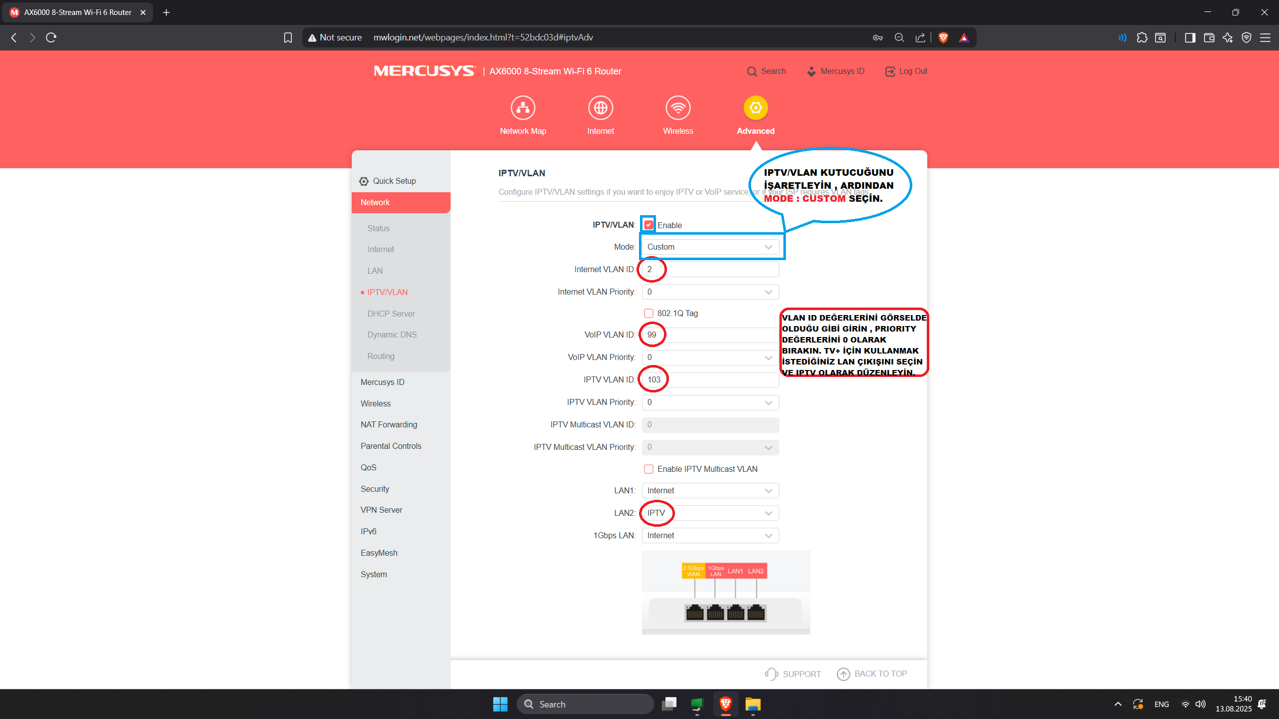

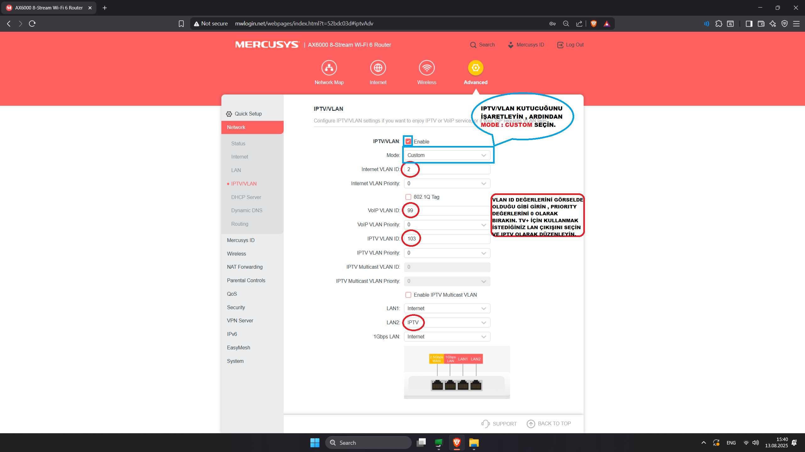

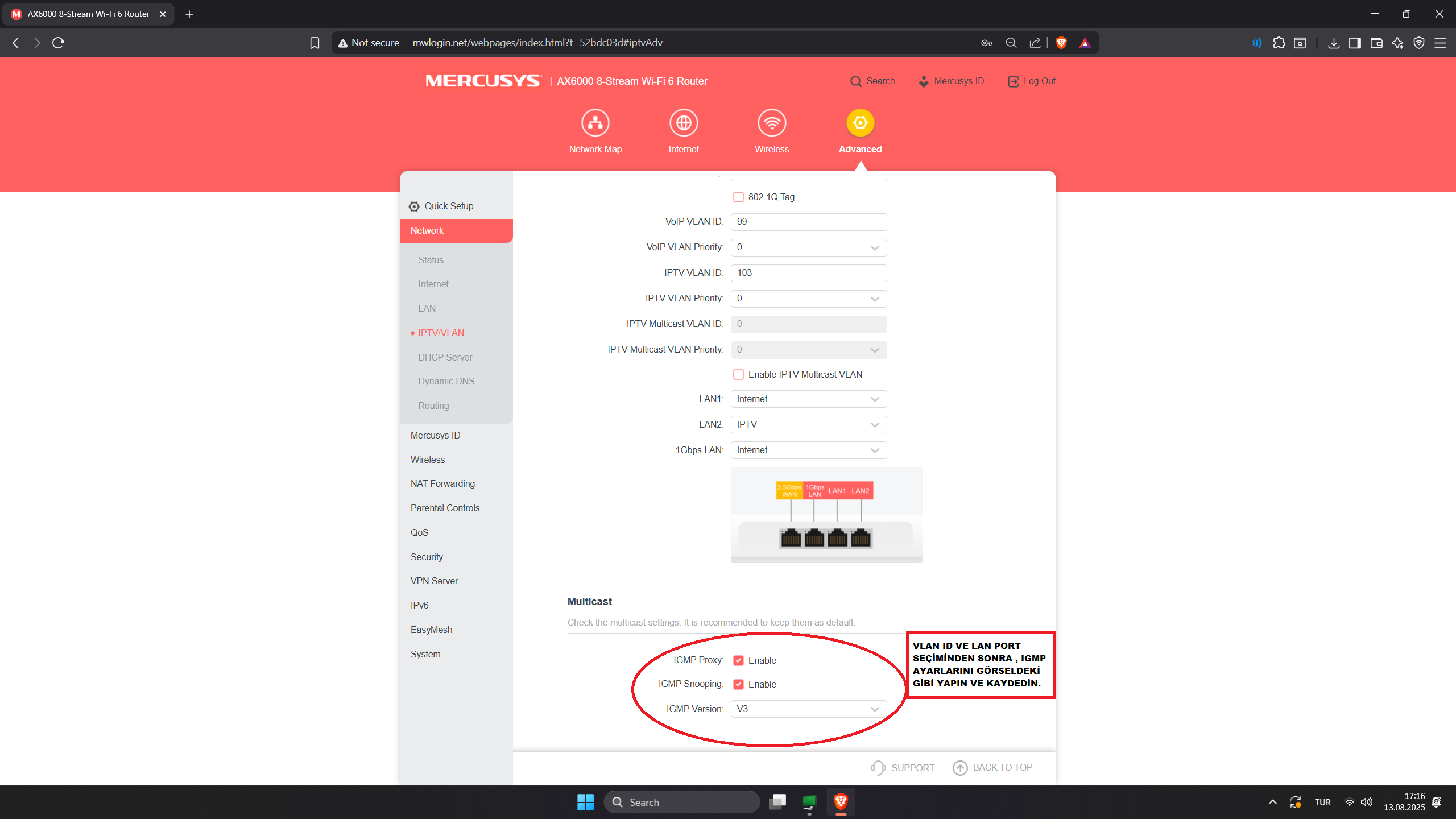

Adım 3: IPTV / VLAN Konfigürasyonu
IPTV hizmetinin çalışması için gerekli olan Sanal LAN (VLAN) etiketlemesi bu bölümde yapılandırılacaktır.
  1. Sol menüden Advanced -> Network -> IPTV/VLAN menüsüne gidin.
  2. IPTV/VLAN seçeneğini işaretleyerek özelliği etkinleştirin.
  3. Mode olarak Custom seçeneğini belirleyin.
  4. VLAN ID değerlerini aşağıdaki gibi girin:
    • Internet VLAN ID: 2
    • VoIP VLAN ID: 99
    • IPTV VLAN ID: 103
  5. LAN Ports bölümünde, TV+ cihazınızı bağlayacağınız fiziksel LAN portunu (örneğin LAN2) IPTV olarak atayın. Bu port artık sadece TV+ hizmeti için optimize edilecektir.
  6. SAVE butonu ile ayarları kaydedin.

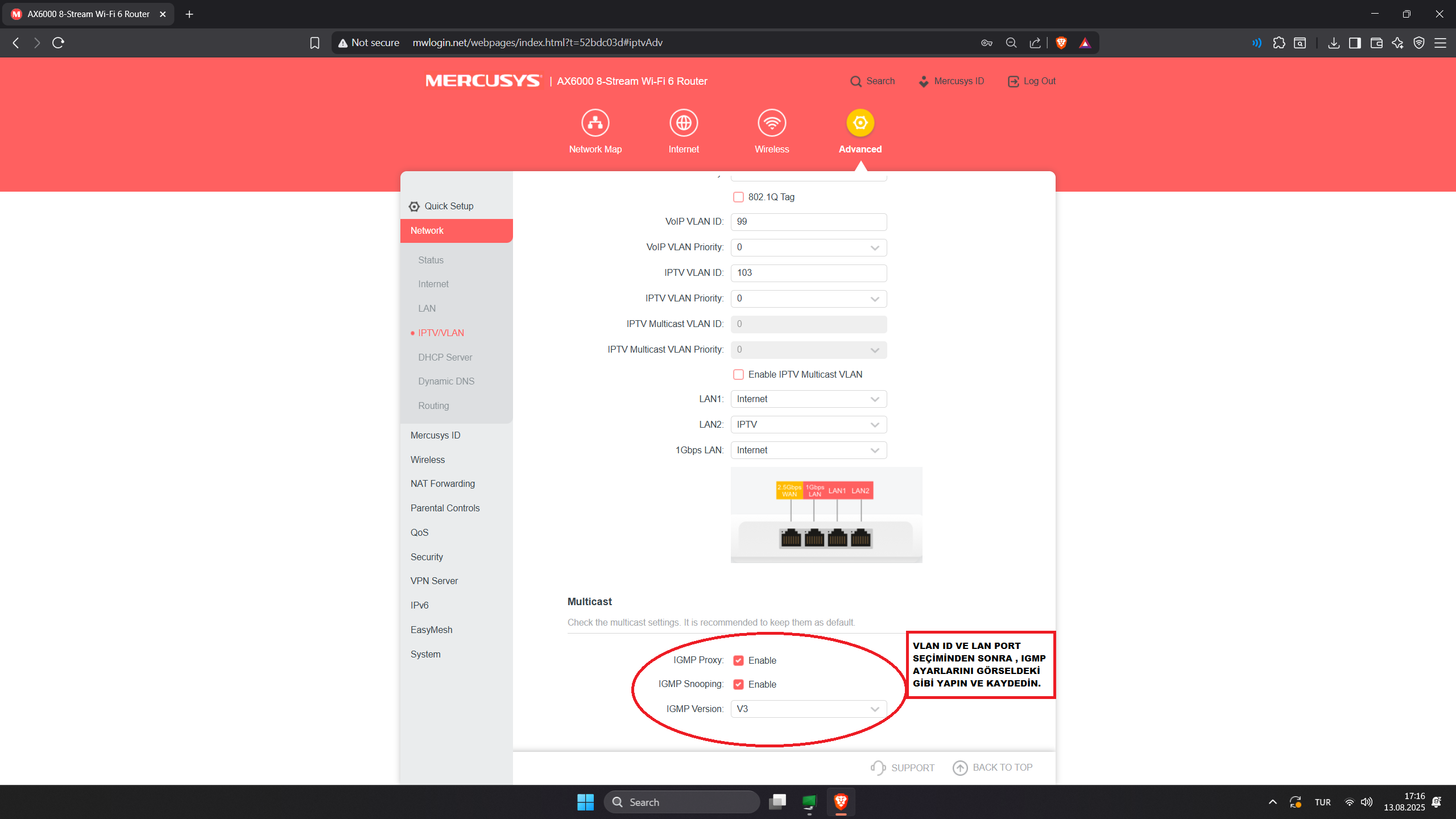

Adım 4: Multicast (IGMP) Ayarları
IGMP (Internet Group Management Protocol), IPTV yayın akışını verimli bir şekilde yöneterek ağınızda gereksiz yoğunluk oluşmasını engeller. Basitçe bir dijital trafik yönlendiricisi gibi çalışır.
  1. Aynı IPTV/VLAN sayfasının alt kısmında bulunan Multicast bölümüne ilerleyin.
  2. Aşağıdaki ayarları etkinleştirin:
    • IGMP Proxy: Enable (Aktif)
    • IGMP Snooping: Enable (Aktif)
    • IGMP Version: V3
  3. SAVE butonuna basarak bu ayarları da kaydedin.

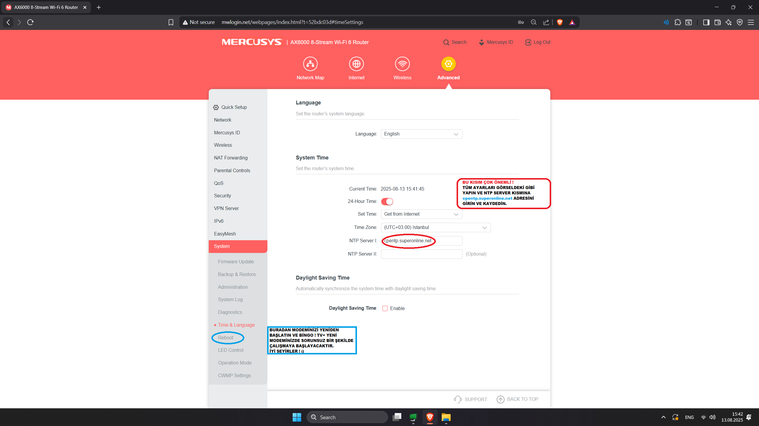

Adım 5: Zaman Senkronizasyonu (NTP Sunucusu)
Bu ayar çok önemli, modeminizin saatinin servis sağlayıcı sunucularıyla tam senkronize olmasını sağlar ve TV+ gibi hizmetlerde yaşanabilecek kimlik doğrulama hatalarını önler.
  1. Sol menüden Advanced -> System -> Time & Language yolunu izleyin.
  2. NTP Server I alanına cpentp.superonline.net adresini tam olarak girin.
  3. SAVE butonuna tıklayarak ayarı kaydedin.
  4. Sol menüden Advanced -> System -> Reboot menüsüne gidin
  5. REBOOT butonuna tıklayarak işlemi onaylayın ve modemin yeniden başlamasını bekleyin.

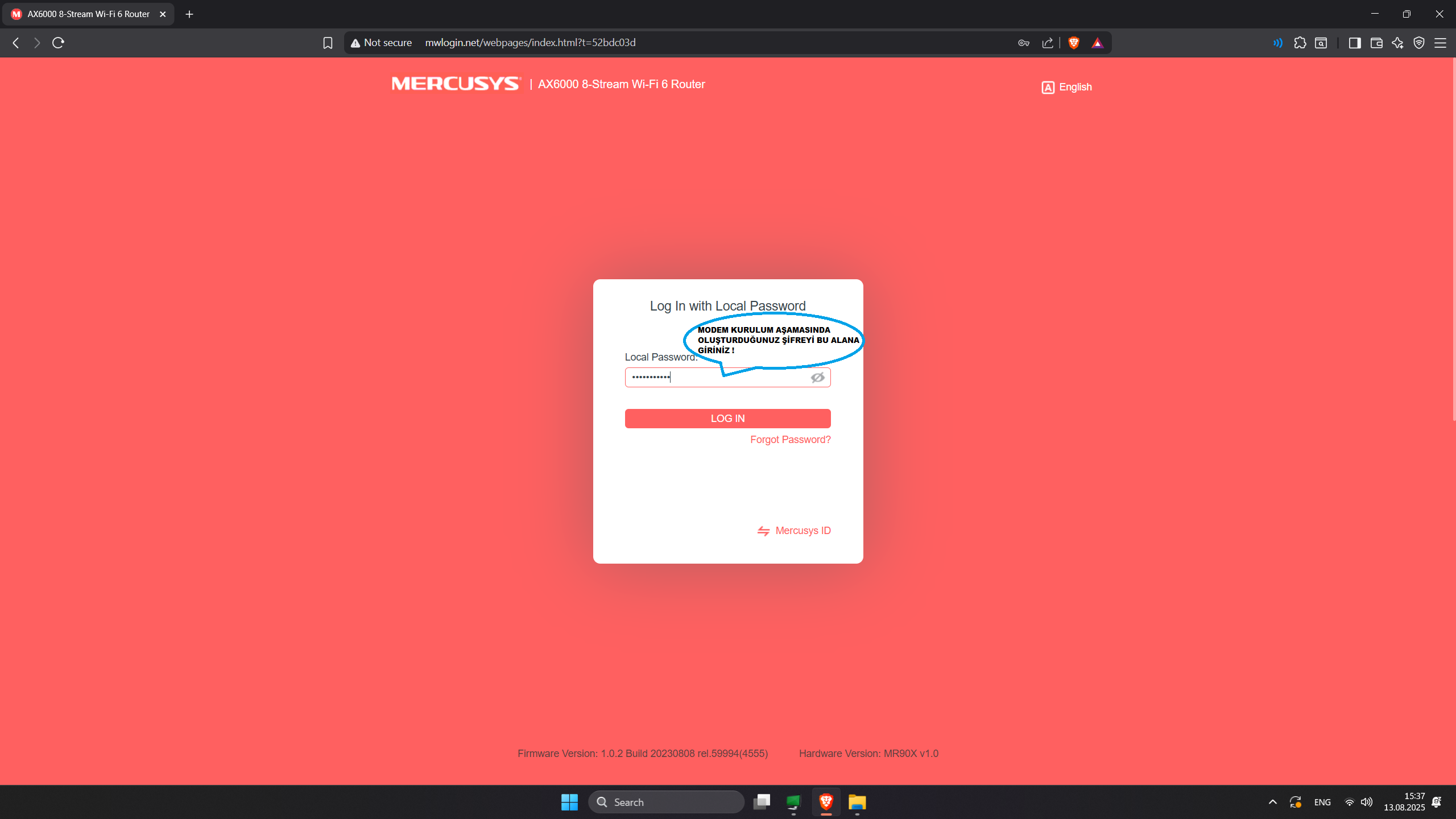

Adım 1: Modem Arayüzüne Erişim
  • Bir web tarayıcısı üzerinden adres çubuğuna mwlogin.net yazarak modem yönetim paneline erişin.
  • Daha önce belirlediğiniz yönetici parolasını girerek "Log In" butonuna tıklayın.
Eki Görüntüle 173293
Eki Görüntüle 173299

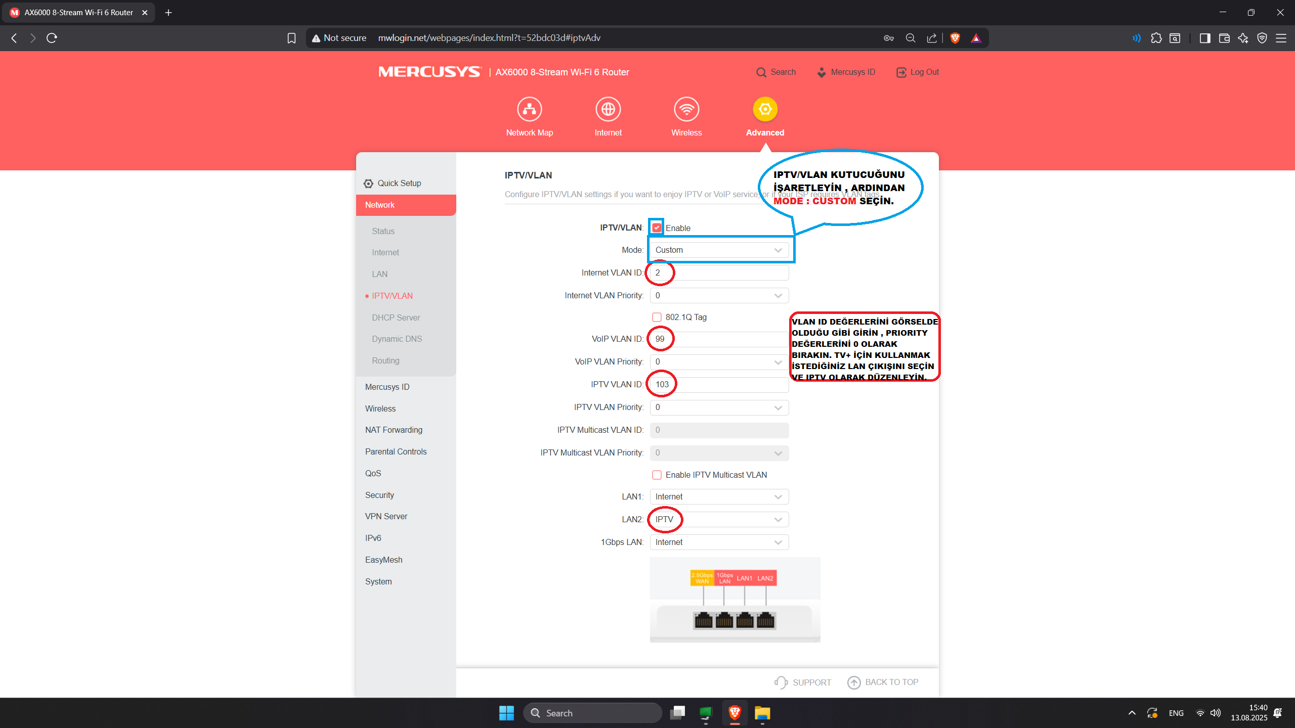

    • VoIP VLAN ID: 99
    • IPTV VLAN ID: 103
Eki Görüntüle 173298

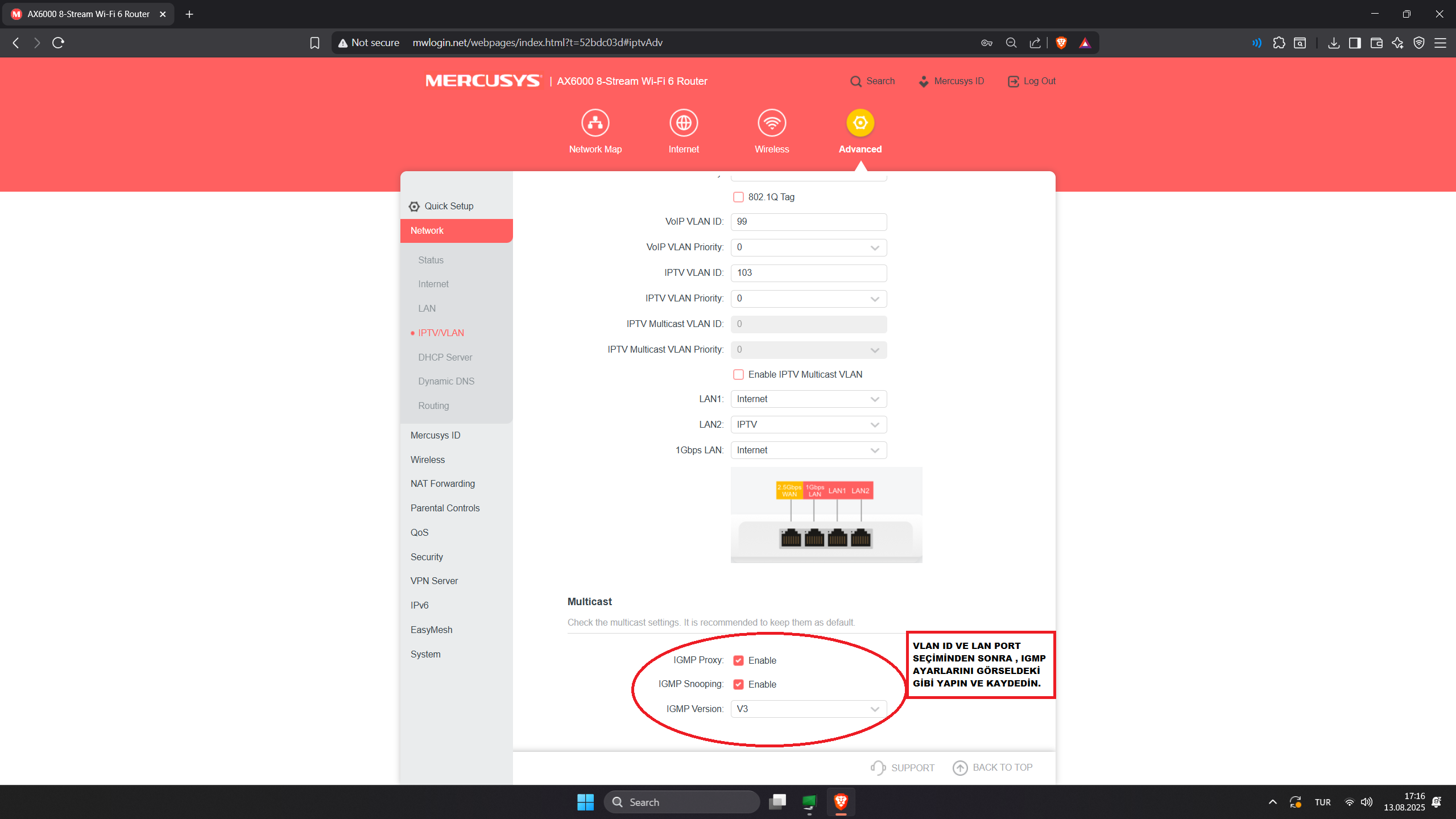

    • IGMP Version: V3
Eki Görüntüle 173301

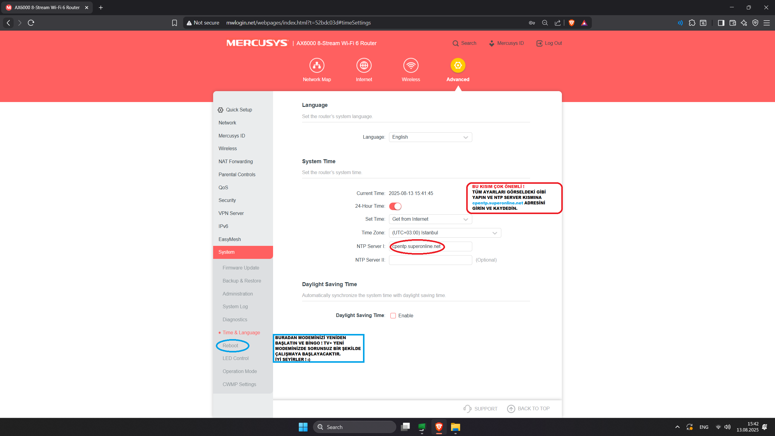

Eki Görüntüle 173300

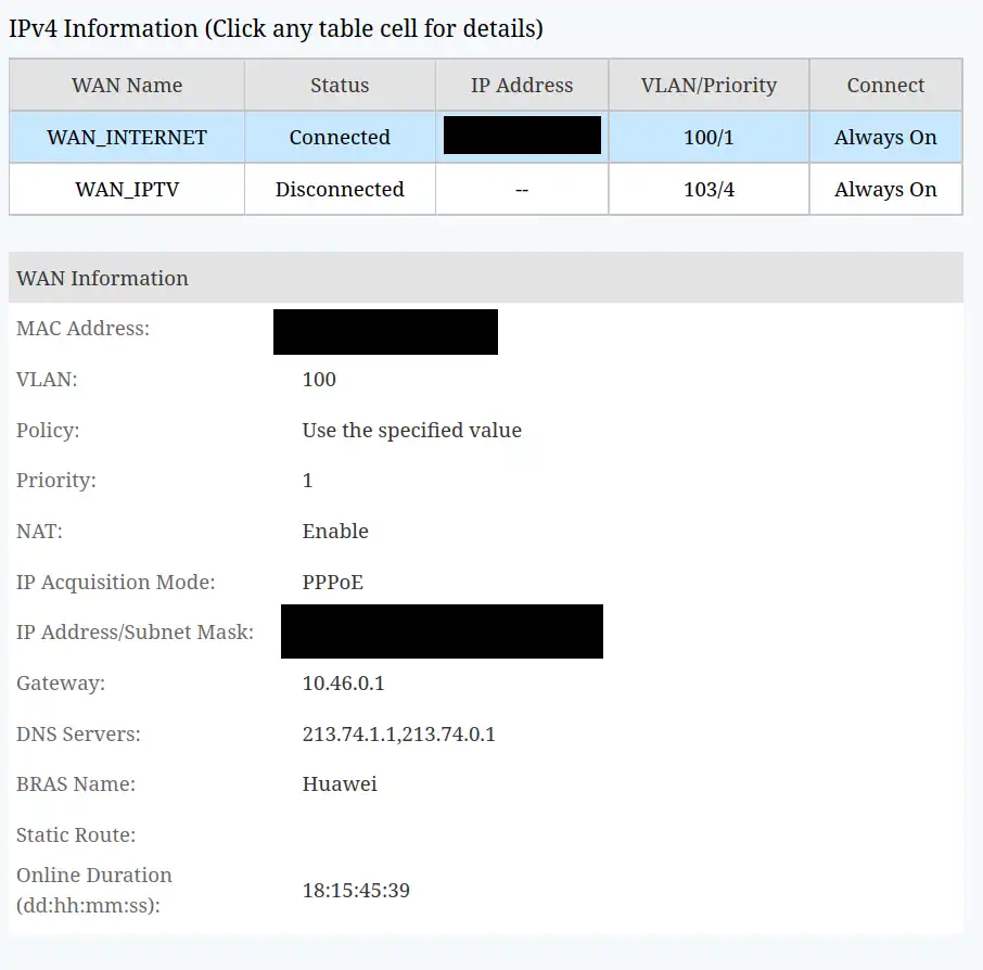

Doğru VLAN ID'yi öğrenmek için önce internet firmasının size verdiği modemi kullanın ve arayüzünde WAN>Internet sekmesine girin. Burada IPv4 kutucuğuna tıklayın. Size ait İnternet, VOIP ve IPTV VLAN ID'leri yazıyor olacak. WAN MAC adresi de yazıyor olacak.
VLAN ID'ler her firmada aynı diye bir şey yok. Hatta VLAN ID'ler aynı firmada farklı illerde bile farklı olabiliyor. O yüzden size atanan spesifik VLAN ID'yi doğru tespit etmek daha mantıklı.
Doğru VLAN ID'yi öğrenmek için önce internet firmasının size verdiği modemi kullanın ve arayüzünde wan>ınternet sekmesine girin. Burada IPv4 kutucuğuna tıklayın. Size ait internet, VoIP ve IPTV VLAN ID'leri yazıyor olacak. WAN MAC adresi de yazıyor olacak.

WAN>Internet sekmesindeki IPv4 kutucuğu esasında tıklanabilir bir element. Bunu çoğu kişi bilmiyor. Ben bundan bahsediyorum. Burada mevcut VLAN ID'ler yazıyor.

Wan>ınternet sekmesindeki IPv4 kutucuğu esasında tıklanabilir bir element. Bunu çoğu kişi bilmiyor. Ben bundan bahsediyorum. Burada mevcut VLAN ID'ler yazıyor.

Buradaki MAC Address, WAN MAC adresi. Gördüğünüz gibi mesela benim VLAN ID 100'dü. Yazarınki gibi 2 değildi. IPTV VLAN ise 103, Priority 4. VOIP ne bilmiyorum, onu not almamıştım ama farklı olma ihtimali var.
Bunları yazmamın sebebi "Kurulum Öncesi Kontrol Listesi:" ve "Adım 3:" kısmının yazar tarafından değişmesi daha doğru olur. Kullanıcı kendi bilgileri ile yapmalı. Yoksa yukarıdaki gibi bazı arkadaşlar "Yaptım, olmadı, neden olmadı?" diyebilir.
VLAN ID müşteriden müşteriye, altyapıdan altyapıya, ilden ile değişiyor.
Dediğim gibi, gerekli bilgiler önce mevcut modemden alınmalı.
