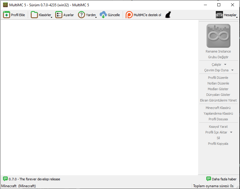

Sol üstten Profil Ekle tuşuna basıyoruz.
Sürüm kısmından istediğiniz sürümü seçin ve isterseniz profile bir isim koyun. Ben 1.16.5 seçtim mesela.

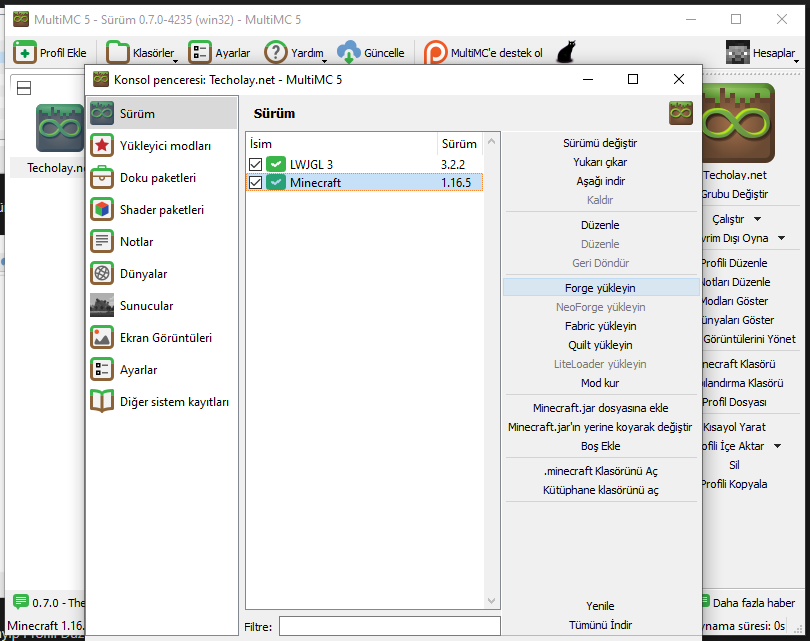

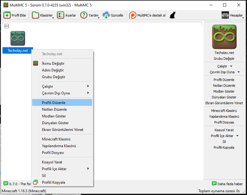

Oluşturduğumuz profile sağ tıklayıp Profili Düzenle tuşuna basın.
Sağ taraftan Forge Yükleyin tuşuna basın ve bırakın Forge yüklensin. Forge yüklememizin sebebi ise Controllable modunu kurup oyuna gamepad desteği kazandırmak.

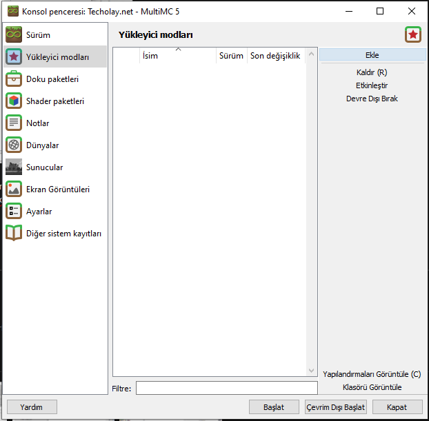

Sonrasında yukarıdaki görseldeki gibi sol taraftan yükleyici modları kısmına girip Forge ile uyumlu olarak indirdiğimiz Controllable modunun .jar dosyasını sağ taraftaki Ekle tuşu ile ekliyoruz.

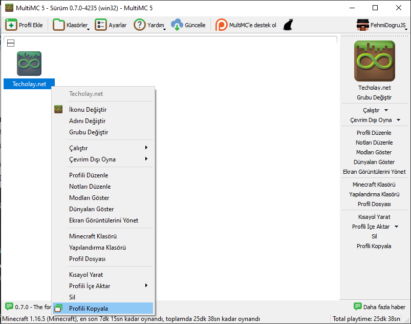

Son olarak, eğer kaç tane Minecraft oturumu aynı anda açacaksanız o kadar profil oluşturmanız lazım. Tek tek açmakla uğraşmak yerine bir tane hazırlayıp Profili Kopyala diyerek klonlayabilirsiniz.

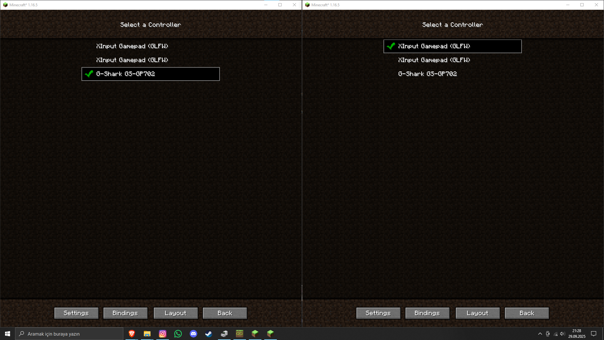

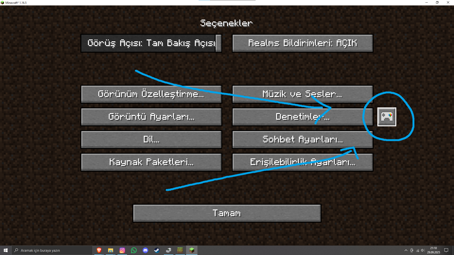

Seçenekler kısmında gördüğünüz üzere Controllable modunu yönetebilmemiz için bir gamepad simgesi eklenmiş.

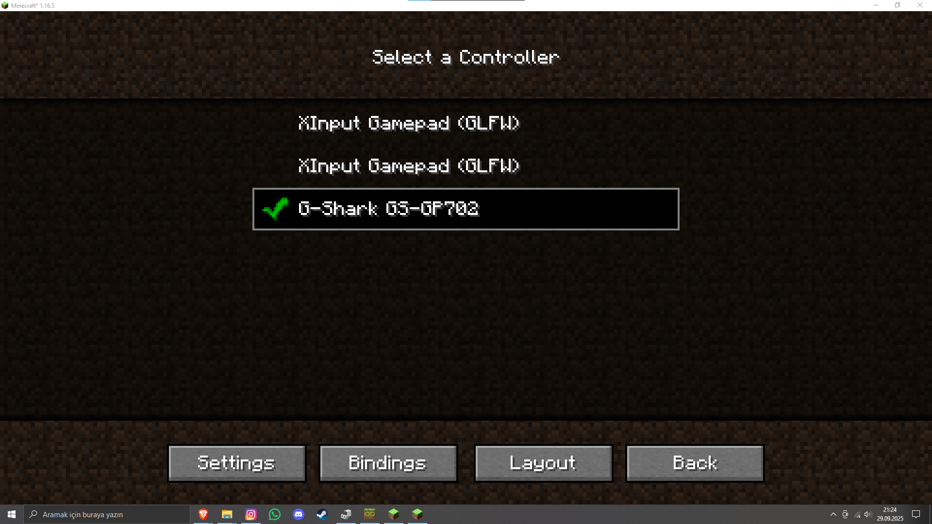

Tıkladığımda ise gördüğünüz gibi, bilgisayara bağlı olan gamepadlerin bir listesi çıkıyor. Buradan hangi gamepad ile oynayacaksanız onu seçin ve isterseniz Settings/Bindings ile kendinize özel ayarlamaları yapın.
Gamepad (Controllable) ayarlarını, her bir oturumda farklı yapın. Yoksa aynı gamepad hem 1. oyuncuyu, hem 2. oyuncuyu kontrol edebilir -ki bunun olmasını istemeyiz

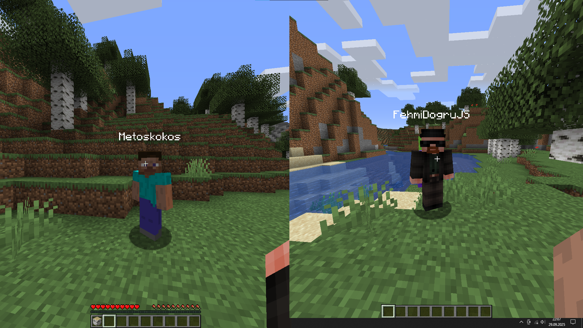

Gördüğünüz gibi, neredeyse hallettik. Şimdi ise isteğe bağlı olarak fullscreen split-screen yapmayı; yani kenar çubukları olmadan, tüm ekranı ikiye bölmeyi göstereceğim. Buradan sonrası isteğe bağlı denilebilir, çünkü şu anki hâliyle de oynanabilmekte.

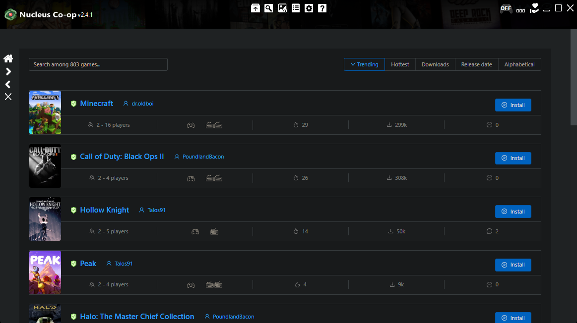

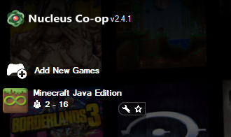

Add New Games tuşuna basıyoruz ve çıkan listeden Minecraft'ı buluyoruz.
Minecraft'ın hizasında, sağda bulunan Install tuşuna basıyoruz.
Eğer önceki adımları düzgünce yapabildiyseniz bu şekilde bir uyarı vermesi lazım. "Yes" diyoruz ve dosya (Game File) seçme ekranı gelince MultiMC.exe dosyasını seçiyoruz.
Gördüğünüz gibi, Minecraft artık Nucleus'ta da görünüyor. Nucleus'taki Minecraft'a çift tıklıyoruz.

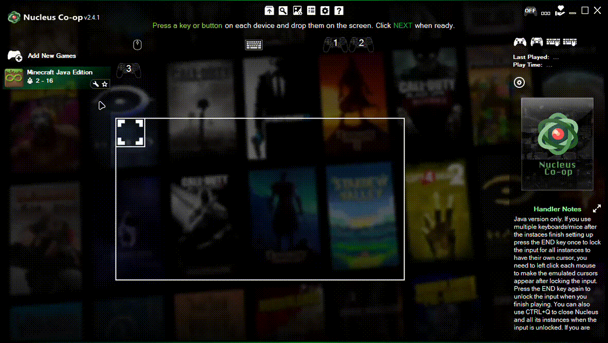

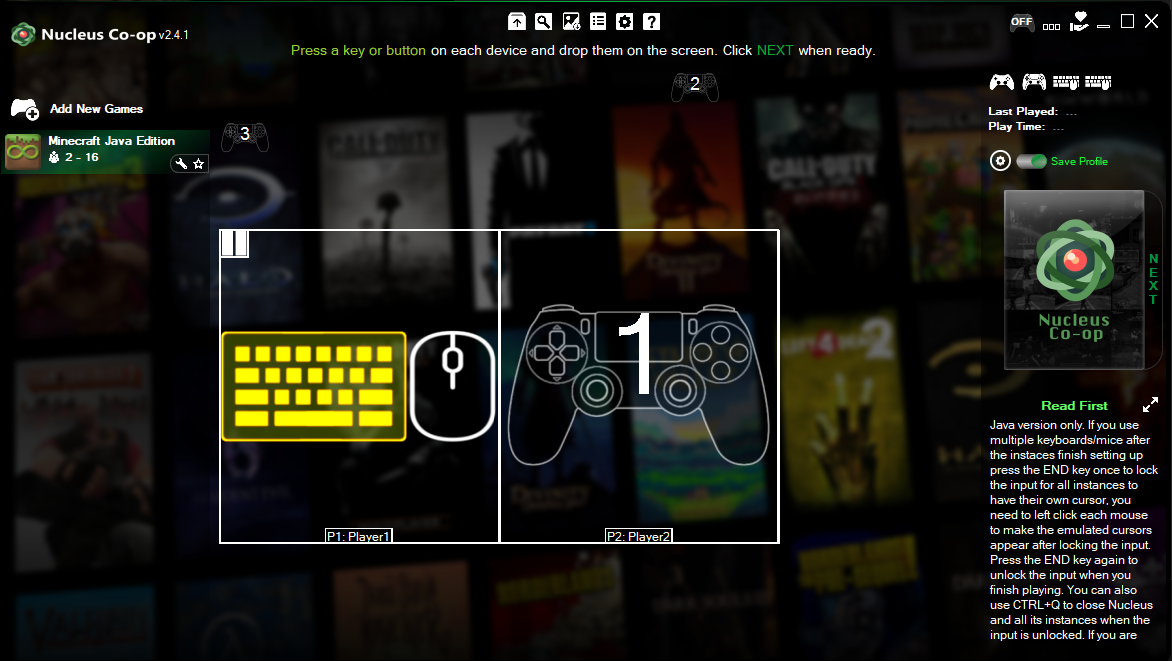

GIF'te gördüğünüz gibi, buradan split-screen'i nasıl böleceğinizi ve ekranın hangi bölümünde hangi klavye/mouse veya gamepad'in kullanılacağını seçebilirsiniz. Mesela ben ekranı ortadan ikiye bölmeyi seçtim.
Üstteki klavye, mouse ve gamepad simgelerini istediğiniz yere sürükleyerek ayarlama yapabilirsiniz. Mesela eklediğim görselde ekranın sol tarafını klavye ve mouse, sağ tarafı ise 1 numaralı gamepad kontrol edecek. Peki ya hangi gamepad kaç numara, nasıl mı öğreneceğiz? Çok basit; gamepad üzerindeki herhangi bir tuşa basınca hangi gamepad, mouse veya klavyenin tuşuna bastıysanız onun simgesi geçici olarak sarıya dönecek. Bu şekilde ayırt edebilirsiniz. Bu sayede birden fazla klavye ve mouse da bağlayabilirsiniz.
Ayarlamaları yapınca Next tuşuna basın.

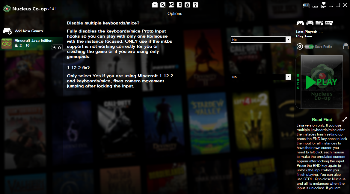

Eğer 1.12.2 oynuyor iseniz 1.12.2 Fix ayarını açmanızı öneririm. Mesela ben şu an 1.16.5 yapıyorum, gerek yok onun için.

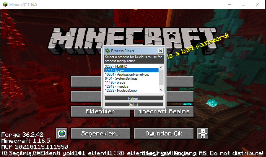

Oyunu açtıktan sonra javaw işlemini seçip Select tuşuna basacağız. Eğer listede javaw yoksa, Refresh diyerek listeyi yenileyin.
Process Picker üzerinden javaw seçtiğinizde biraz bekleyeceksiniz ve Nucleus, otomatik olarak pencerenin yerini ayarlayıp 2. oturumu başlatmanız için MultiMC'yi çalıştıracak.
