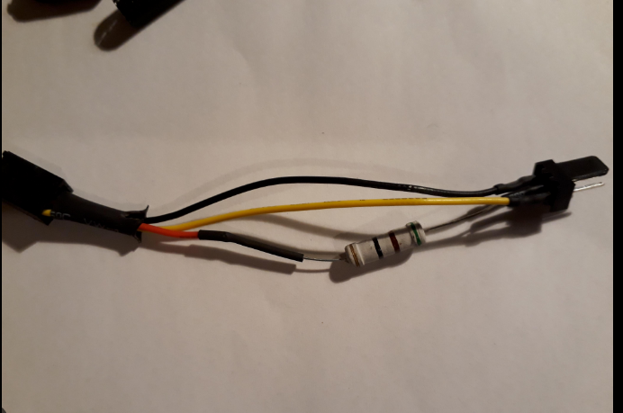

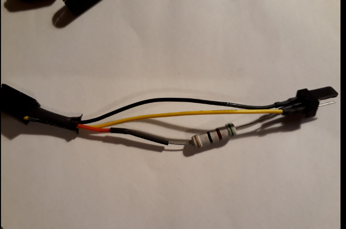

@LuxRuffy, Araya direnç ekleyerek veyahut anakartın DC kontrol destekliyorsa deneyebilirsin. Hatta Noctua araya direnç ekleme kısmını adaptör olarak satıyor.
Bu şekilde. Hepsine ayrı ayrı yapın ki direnç ısınmasın. Tabii bu ayarlanabilir olmaz, sadece hızını kalıcı olarak düşürmüş olursunuz. Ayarlayabilmek için potansiyometre ile ufak bir şey yapmanız lazım.
Dönüştürücü veya herhangi bir kablo değişikliğiyle olur mu onu merak ediyorum, yoksa fanları mı değiştirmek lazım?
Fanların motoru tamamen 12V'e adapte 5V veya altı verirseniz bozulur direk motor değişimi gerek adaptör mümkün değil.
@LuxRuffy, araya direnç ekleyerek veyahut anakartın DC kontrol destekliyorsa deneyebilirsin. Hatta Noctua araya direnç ekleme kısmını adaptör olarak satıyor.
Eki Görüntüle 219772
Motor 12V'e adapte ise 5V'de ya çok yaval döner ya da dönmez genelde motora bağlı.
Deneyip görmek veyahut başlangıç voltajına bakmak lazım. Ben motor yüzünden 8V civarında dönmeyi durduran motor görmedim.
@Bandırmalı1965, Benim elimdeki 2 pinli hatta 3 pinli tüm fanlar 2V ila 5V arağılında dönmeyi bırakıyor. Dediğim gibi ben 12V aşağısına indiğinde duran veyahut çok yavaş dönen pek bir fan görmedim. 8V'da da gayet iş gören fanlar var.
