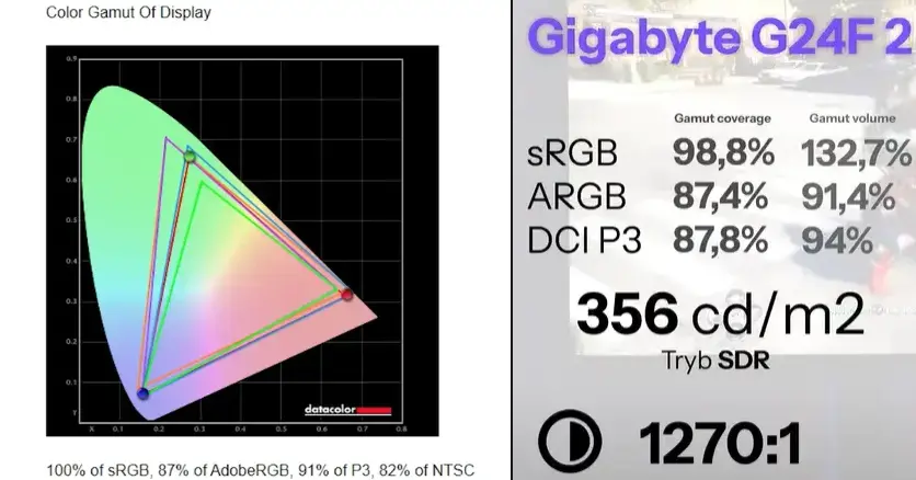

Renk Gamutu İçin Örnek Test Görseli
Örneğin soldaki monitörün Adobe RGB renk kapsamı %87, DCI-P3 renk kapsamı %91 olarak ölçülmüş. Sağdaki monitörün ise Adobe RGB ve DCI-P3 renk kapsamı %87 olarak ölçülmüş. Sağdakinde bonus olarak renk hacimleri de ölçülmüş, bu her incelemede olmuyor, çoğunlukla soldaki gibi gösteriliyor.

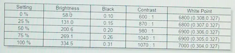

Genelde aşağıdaki tablo gibi paylaşıyorlar. %0 dediği şey en düşük parlaklık, %100 dediği şey ise maksimum parlaklık.
Maksimum parlaklık için tavsiyem, 300 Nit'in altına düşmemeniz yönündedir, tabii OLED'ler hariç, onların hepsi düşük parlaklık sunuyor çünkü. Arka aydınlatmalı modeller için konuşuyorum. 300 Nit'ten düşük parlaklığa sahip modeller, parlaklık bakımından tatmin etmeyebilir. Odada ışık çok varsa veya monitör direkt cama bakıyorsa güneşten ötürü ekranı görmekte güçlük çekebilirsiniz. Ne kadar yüksek parlaklık, o kadar iyi. Bulabiliyorsanız 350-400 arası modellere yönelin, yoksa 300-350 arası da günü kurtarmaya yeter ama 300 aşağısını tavsiye etmem.
Minimum parlaklık ise tamamen size kalmış. Eğer monitörü geceleri düşük parlaklıkta kullanmayı seviyorsanız 70 nit ve aşağısını sunabilen modellere yönelin. Örneğin aşağıdaki monitör 58 nit sunmuş, fena bir değer değil. 70 nit ve üzeri parlaklıklar, gece kullanımlarında rahatsız edebilir. Örneğin bende MSI G241 vardı, yanlış hatırlamıyorsam minimum parlaklığı 120 nit falandı, geceleri bile çok parlak geliyordu. Tabii dediğim gibi bu herkesi etkileyen bir şey değil, maksimum parlaklığa %80'lik kesim önem veriyorsa minimum parlaklığa %20'lik kesim önem veriyordur.

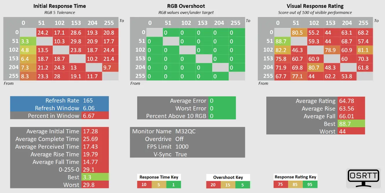

Aşağıdaki tablo, Gigabyte M32QC'ye ait. Gördüğünüz gibi OverDrive ayarı kapalı, yani stok haldeki ölçüm değerleri yer alıyor tabloda. Overshoot hata oranı %0 ölçülmüş yani hiç overshoot yok, bu gayet iyi lakin gecikme süresi bakımından yerleri öpüyor ve ayrıca 0-51 bölgesindeki 24.2ms gibi yüksek değerlerden ötürü Black smearing sorunu da yaşatıyor. Yani bu monitör stok halde ghosting ve Black smearing problemini bolca yaşatır. OverDrive ayarlarını kurcalamak gerek.

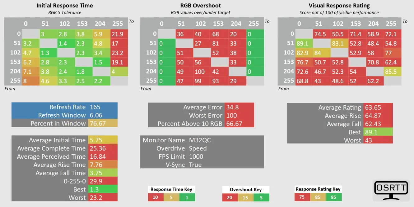

Aşağıdaki tablo ise yine M32QC'ye ait lakin bu sefer OverDrive ayarı Speed'e çekilmiş. Gördüğünüz gibi gecikme süresinde bariz bir düşüş var lakin bu sefer de OverDrive ayarını fazla açtığı için overshoot hata oranı uçtu gitti, bu da bariz bir overshoot problemiyle karşılacağımız anlamına geliyor. Yani OverDrive ayarını Speed yapmak da fayda etmedi.

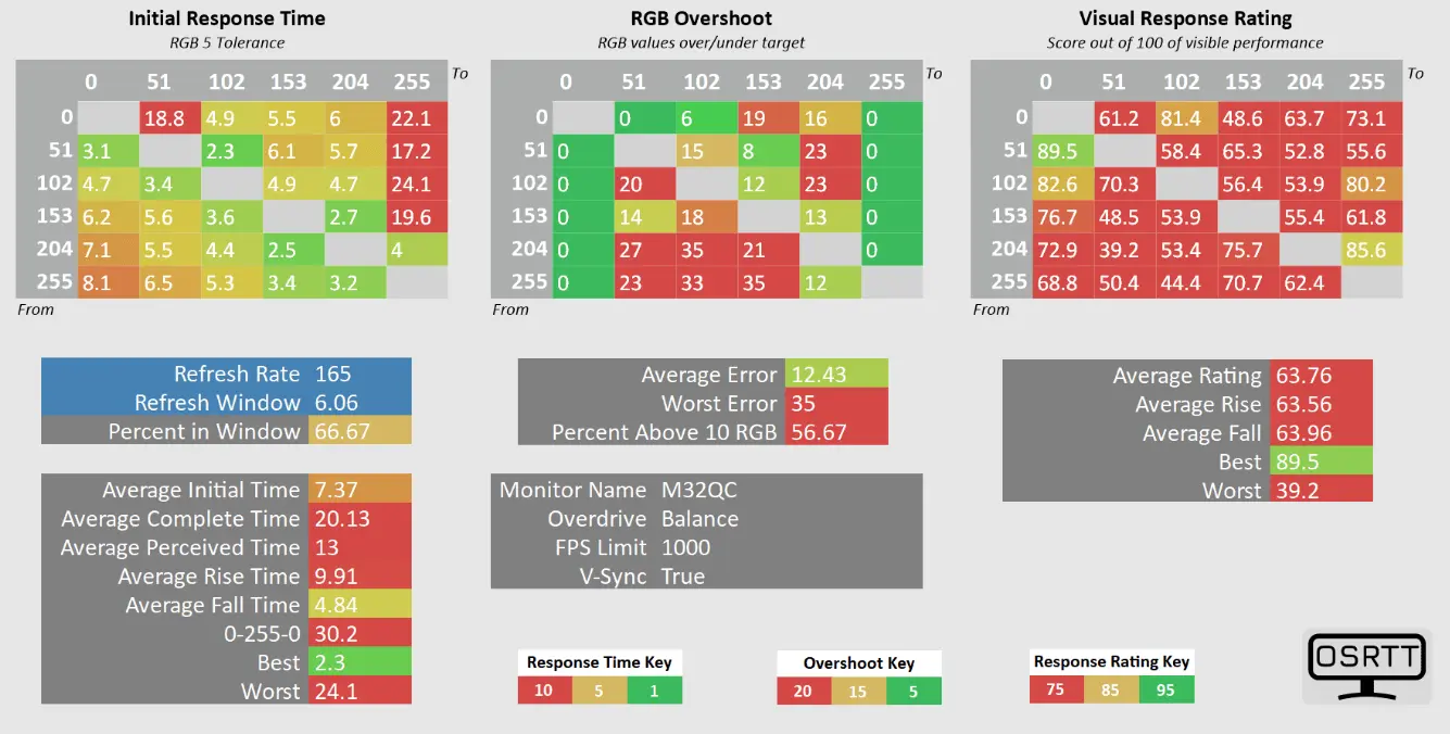

Bu sefer ise OverDrive ayarı Balanced olarak seçilmiş. Overshoot yine var lakin Speed OverDrive ayarı kadar yüksek değil, 0-51 değerinde yine 18.8Ms'ten ötürü Black smearing gözlemlenebilir lakin gecikme süresi - overshoot - Black smearing üçlüsünün en dengelenebilir olduğu senaryo Balanced modunda olduğu için Balanced OverDrive ayarı seçili şekilde kullanmak daha doğru olur lakin sonuca bakacak olursak hem Black smearing problemi yaşatan hem overshoot problemi yaşatan hem de gecikme süresi düşük olmayan bir monitör olduğu gerçeği yadsınamaz.
