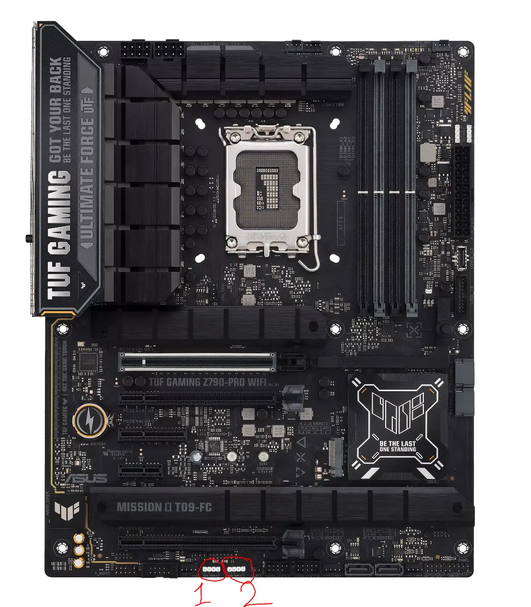

Bunun için anakartınızda en az 2 tane +5v ARGB girişi olması ve anakartınızın Asus olması gerekir. Çünkü ASUS Creator uygulamasını kullanarak Amblight özelliğini uyguluyoruz.
Benim kullandığım anakart üst seviye olduğu için 3 tane +5v ARGB çıkışı mevcut. Bu yüzden sorunsuz uygulayabildim.

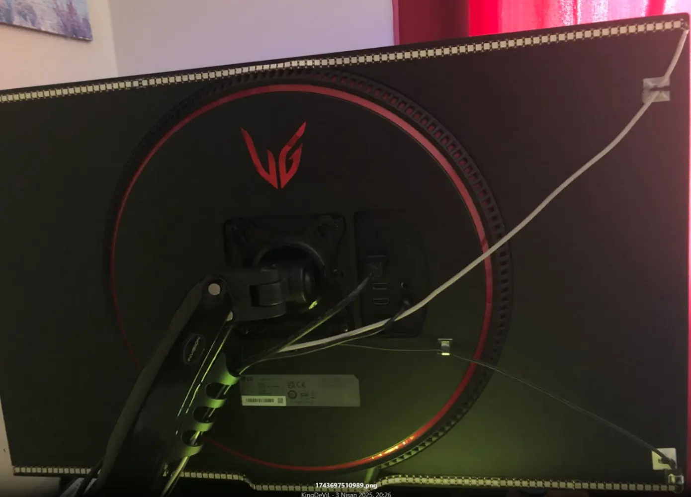

Monitörün üzerine bir sıra montajlayıp anakarttaki bir tane +5v RGB girişine bağladım. Monitörün alt kısmına takılacak LED'i ben monitörün altına soundbar montajladığım için, onun arkasına LED'i yapıştırıp anakarttaki diğer +5v çıkışına taktım.

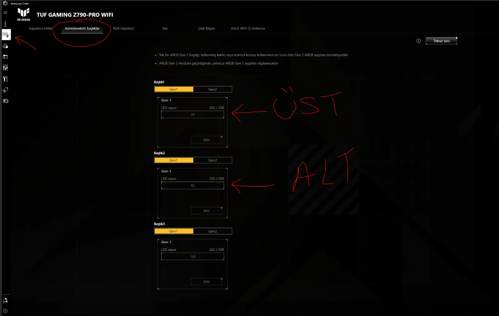

Önce yapıştırdığımız LED'lerin uzunluğunu anakarta tanımlıyoruz ki Imbilight doğru çalışsın. Yapıştıracağımız LED'in uzunluğunda kaç adet LED varsa tek tek sayarak anakart ayarlarına giriyoruz. Ben ilk bu sistemi kurduğumda bu ayarı yapmayı atladığım için monitörün arkasındaki ışıklar alakasız yanıyordu :D

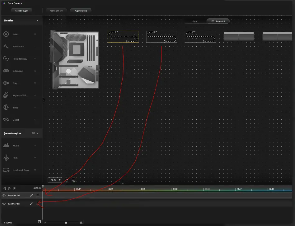

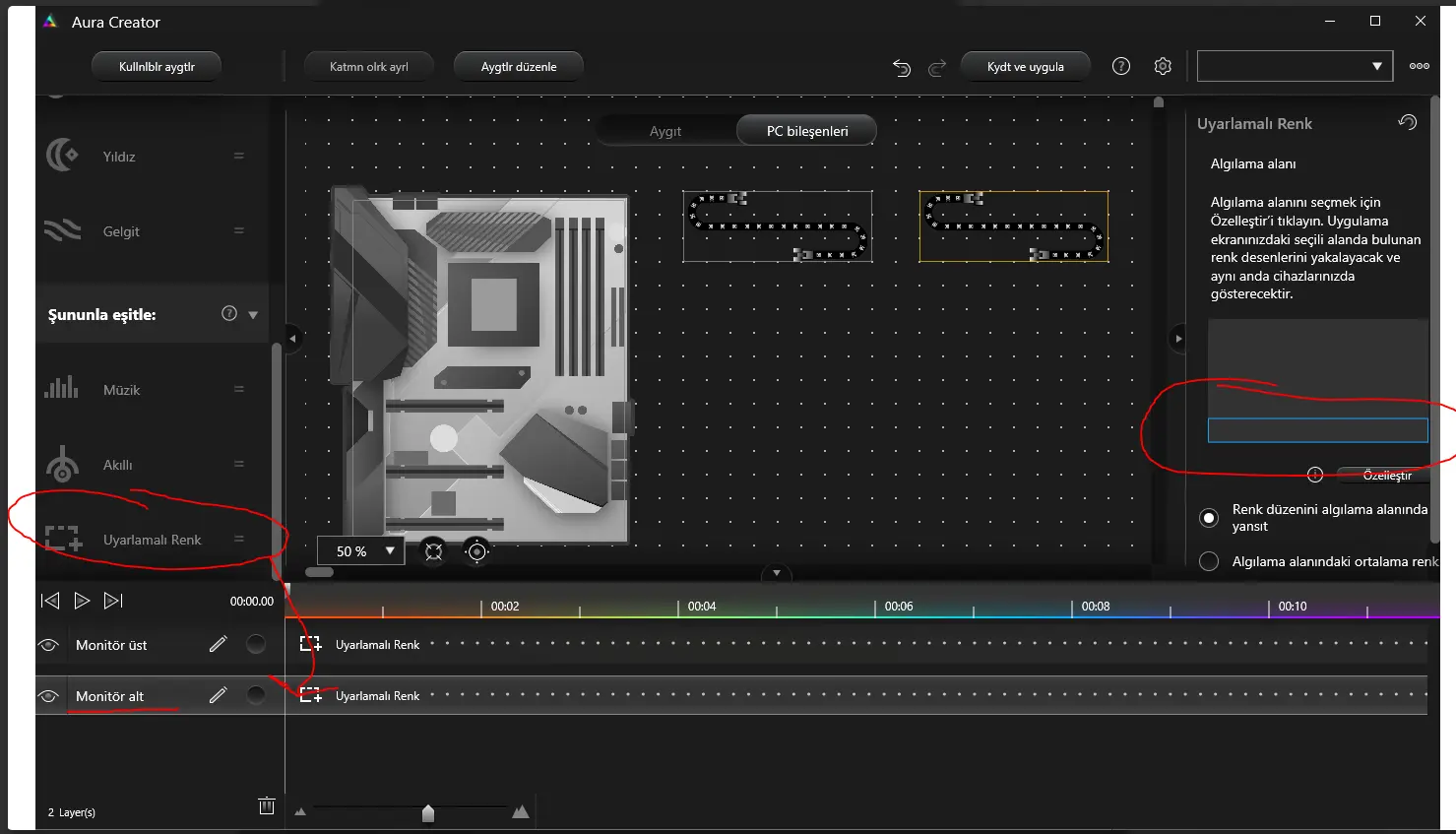

Daha sonra ASUS Creator yazılımını açtığımızda sistemki aygıtları görebiliyoruz.

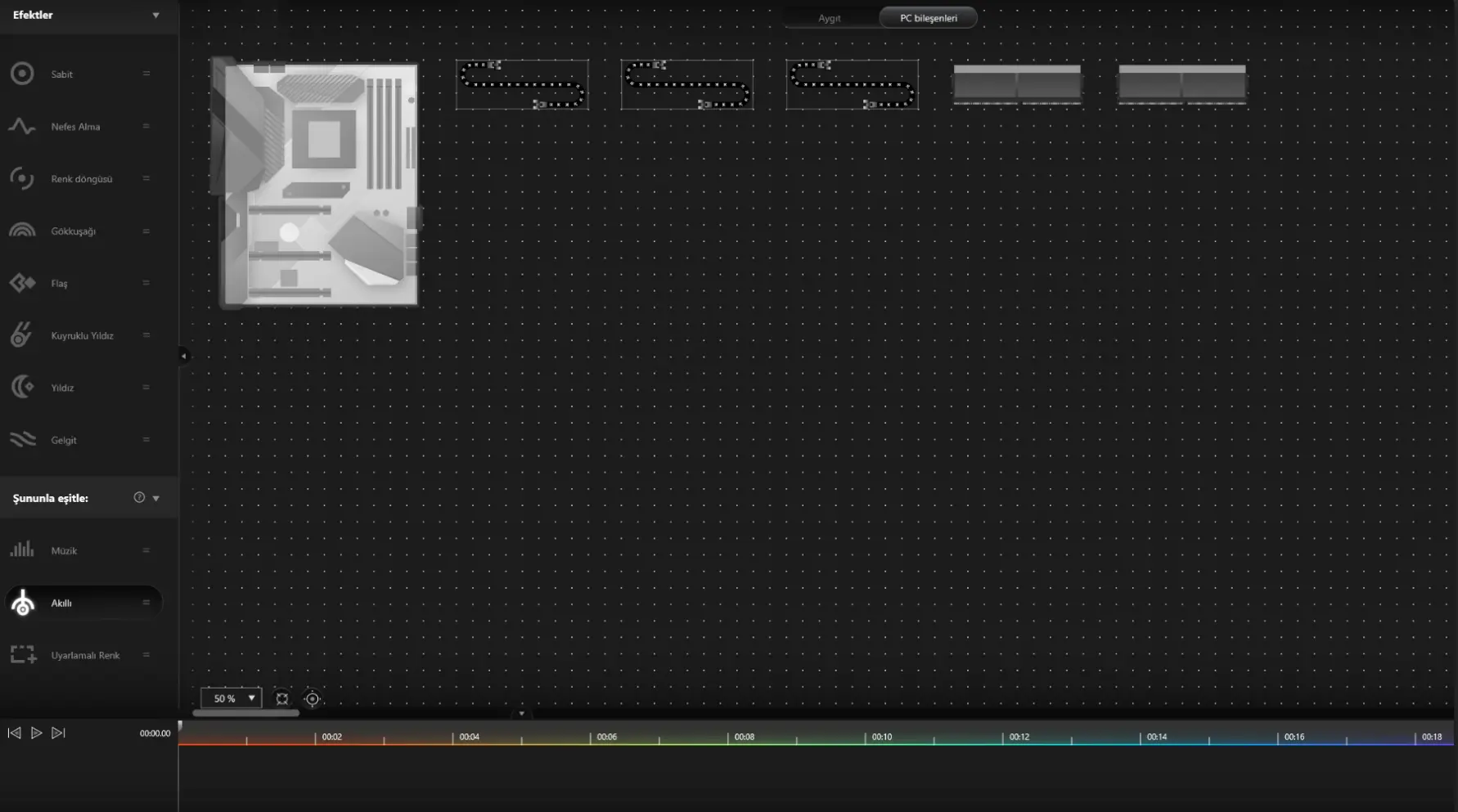

Anakartımda 3 adet +5v girişi olduğundan bahsetmiştim. Üstteki resimde anakartında yanında 3 tane kablo şekli o 3 girişi ifade ediyor. 1 tanesine monitörün üst tarafındaki LED'leri taktım, ikincisine monitörün altındaki led'i ve anakarttaki üçüncü led çıkışına ise kasadaki bütün RGB'lerin çalışmasını sağlayan kabloyu taktım.
Ambilight olarak ayarlayacağım ledleri ayrı ayrı katman olarak sol alta atıp isimlerini ayarladım.

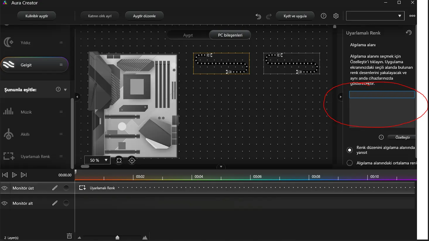

Daha sonra soldaki efekt ayarlarından Uygulamalı Renk seçeneği ile monitördeki hangi kısmın LED'lerinin yanacağını seçiyoruz. Ambilight bu kısımda işliyor. Diğer anakartlarda bu uygulamalı renk kısmı var mı veya bu ASUS'un programı diğer anakartlarda çalışır mı onu bilmiyorum.
İlk olarak monitör üst kısmına uygulamalı renk kısmını sürükleyip atıyoruz.
Daha sonra sağdaki kısımdan monitörümün üst kısmının LED'lerini ayarladığım için özelleştir tuşuna basıp monitörün üst kısmını seçiyorum.
Kaydet ve uygula dediğimizde sağdaki kısımda monitörde işaretlediğimiz kısım seçtiğimiz şekilde bize gösteriliyor.
Aynı işlemi monitörün alt kısmı için de uyguluyoruz.
Daha sonra bu çalışmaya isim verip kaydet ve uygula diyoruz. İşlem bu kadar.

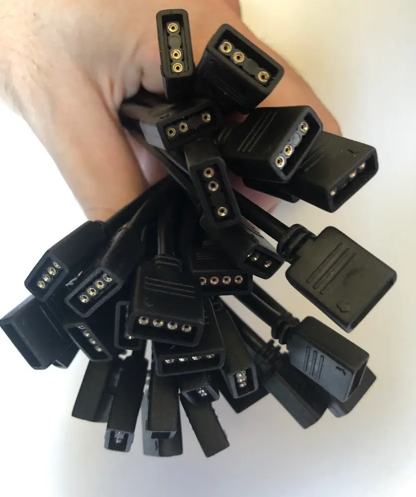

Hocam elinize sağlık. Başarılı bir çalışma olmuş. peki ledleri anakarta montajı nasıl yaptınız? onu da ayrıntılı anlatırsanız sevinirim.

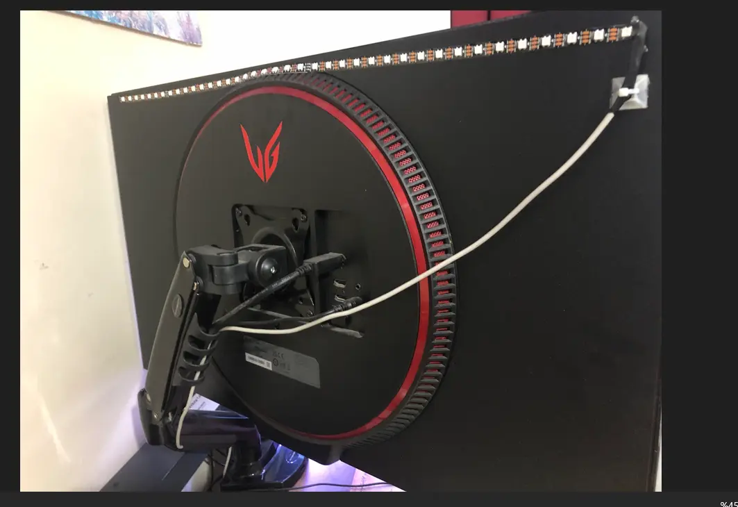

Teşekkür ederim. Sanırım kablolamasını sordunuz ?
Uzun usb veya yazıcı kablosu kullanabilirsiniz. Ben alttakinde mouse kablosu, üsttekinde yazıcı kablosu kullandım.
Anakarta giriş kısmına ise Aliexpresten almış olduğum rgb fişlerinden kullandım.
Anakartımda 3 giriş olduğundan 2 tanesini ambilighta ayırdım. Birinci girişe üstteki ledleri ikinci girişe alttaki ledleri taktım.

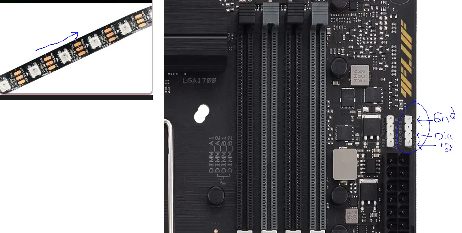

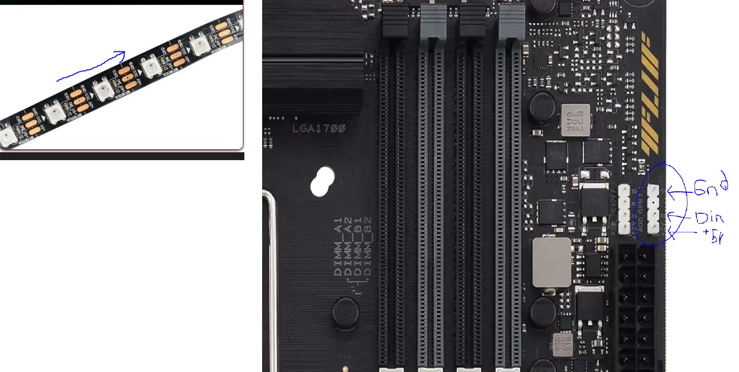

Ayrıntılı ve görsellerle destekli anlattığınız için teşekkür ederim ancak ben kablo bağlantılarını sormak istemiştim. + - bağlantılarını sormak istemiştim yani.
Ledlerin üzerinde de anakartın üzerinde de yazıyor zaten. Adreslenebilir ledlerin yönü var ona dikkat edilecek sadece. Ledin üzerinde beyaz küçük oklarla gösterilmiş. Bende mavi ok ile belirttim.

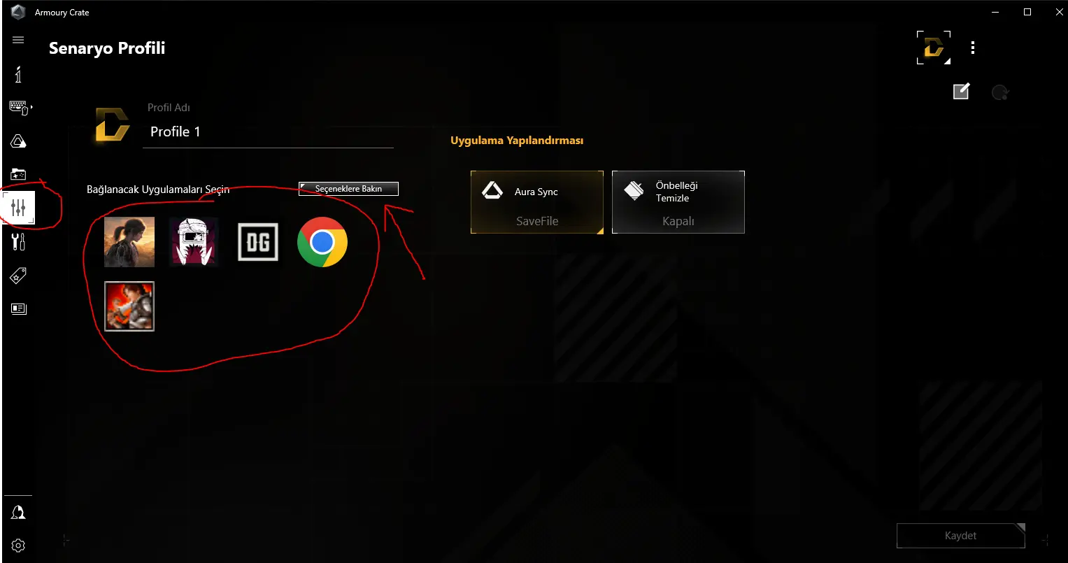

Güncelleme :

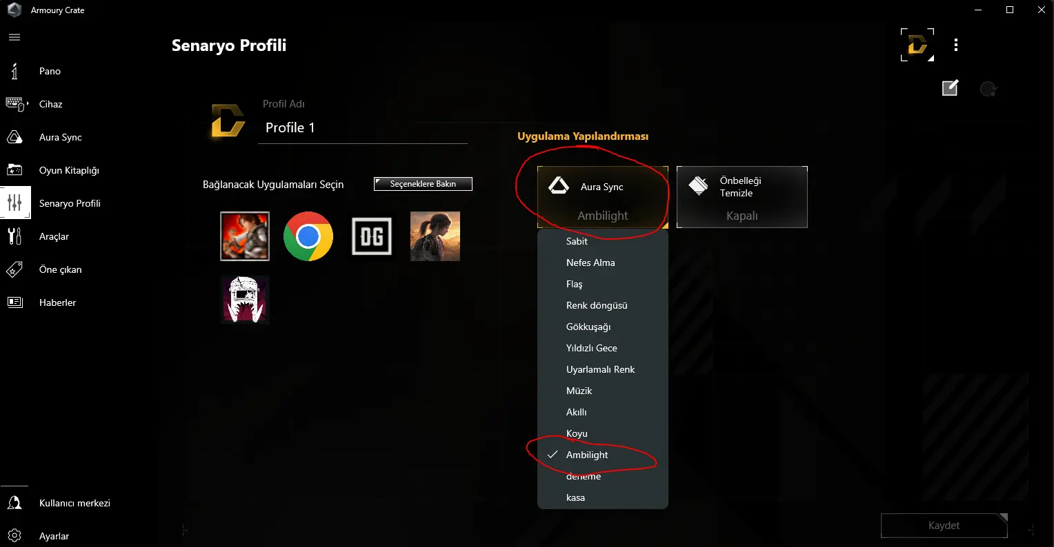

Sadece istediğiniz uygulamarda çalışsın istiyorsanız Armory Create'de seneryo profili oluşturabilir. Buraya kaydettiğiniz uygulamara geçtiğiniz anda hazırladığımız ambilight ayarlarına otomatik geçiş yapmasını sağlayabiliriz.
Daha sonra Aura Syncye tıklayıp ilk mesajlarda Asus Creator iile hazırladığımız ambilight ledlerini yakacak olan profili seçiyoruz.
Hepsi bu kadar. Artık seçtiğim uygulamalarda direk ambilight ışıkların yakıp kasanın ledleri kapatıyor.
Bu şekilde isterseniz kasanızın ledlerini her uygulamada farklı ledlerle yanacak şekilde ayarlayabilirsiniz. Ya da mousenize ayrı bir led profili oluşturup onu her uygulamada farklı yanacak şekilde ayarlayabilirsiniz.

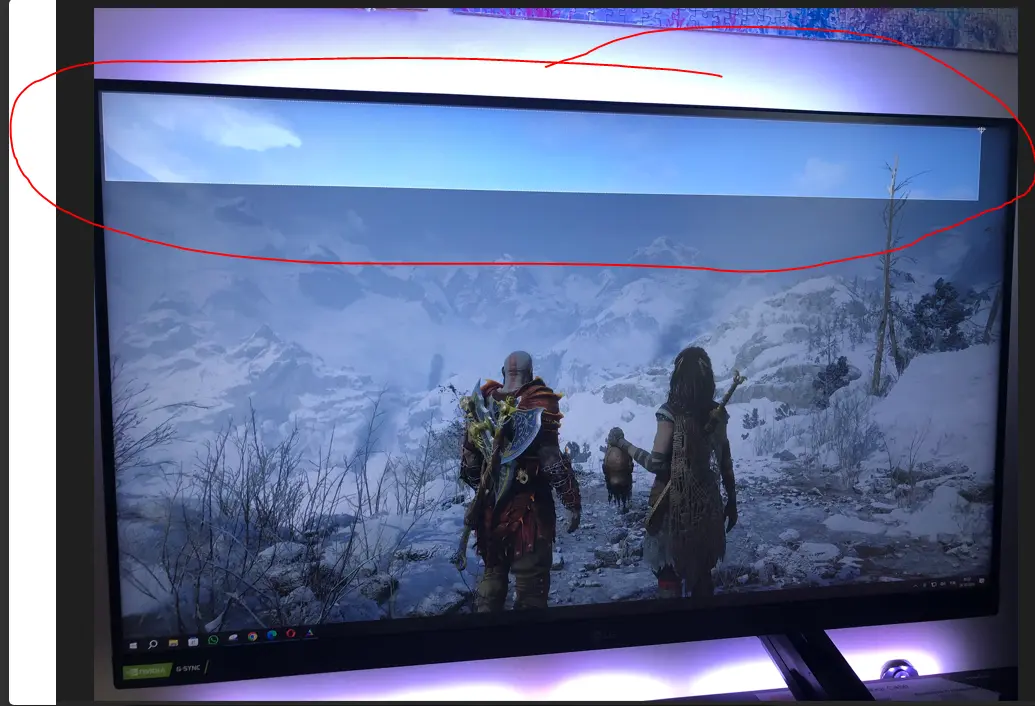

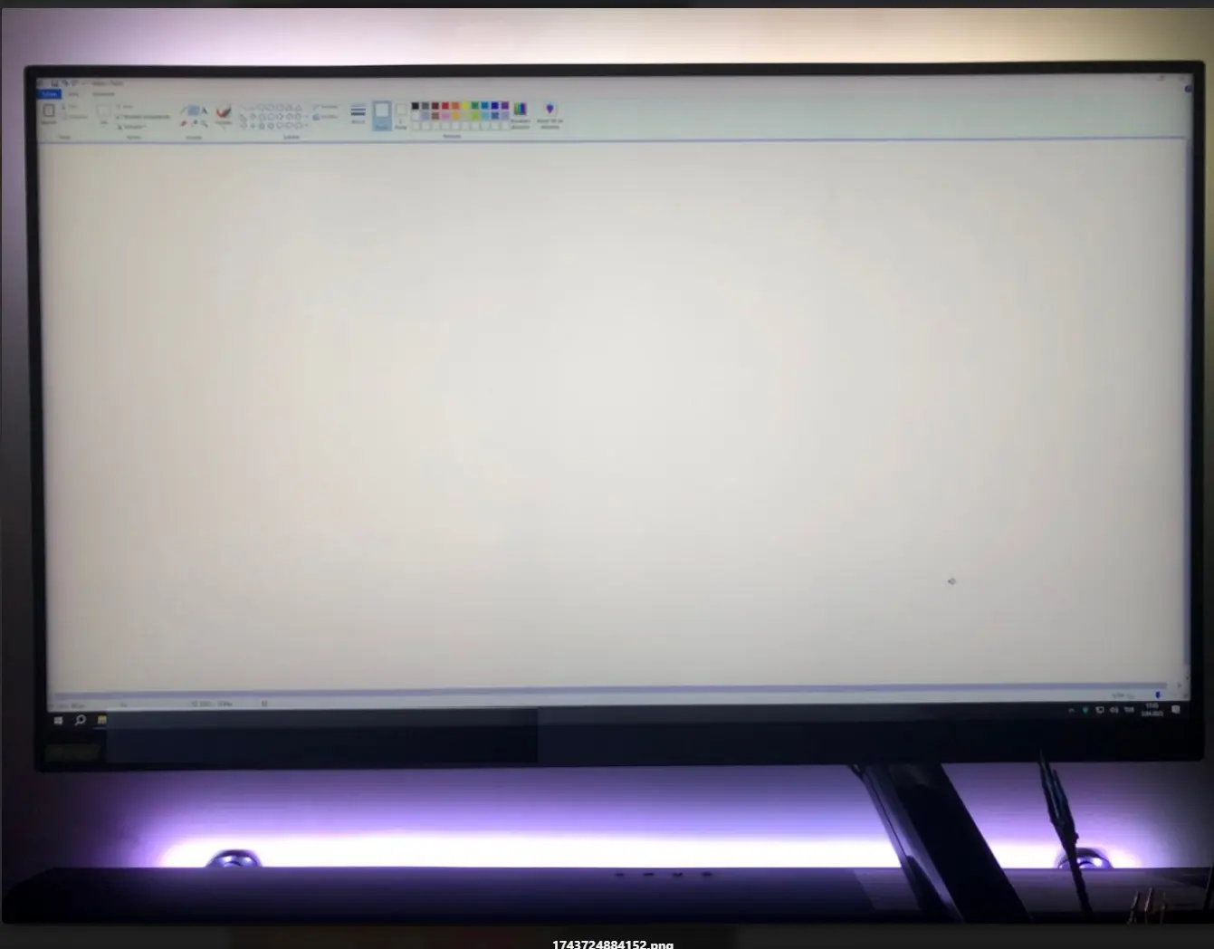

Monitör arkasındaki ledleri WS1228B 144 ledler ile değiştirdim. Monitörün üst sırada 40 led varken şuan 101 led oldu. Ledler daha sık olduğundan daha çok led olmuş oldu.
Yeni aldığımın beyazını pek sevmedim. 3 renk ile beyazı oluşturduğu için sanırım biraz sarımtrak.
Aşağıdaki reismde biraz belli. Üst taraf yeni ledler, alt taraf eskileri.
